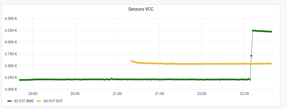

Ich moechte einen ESP 86266 Sensor per Akku versorgen und bin immer noch
dabei zu evaluieren welches die beste Spannungsversorgung ist. Ich bin
mittlerweile bei einem LiFePo gelandet und soweit laeuft auch alles sehr
gut. Parallel zu den Sensordaten sendet der Sensor auch die Spannung
ESP.getVcc() per MQTT weiter so dass ich den Spannungsverlauf per
grafana gut verfolgen kann.

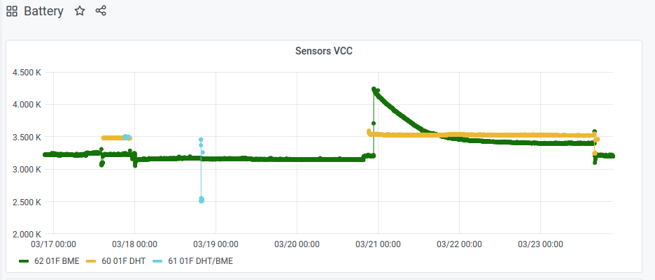

Jetzt habe ich mal den Akku neu aufgeladen und bekomme ziemlich hohe
Spannungswerte > 4.2V vom ESP geliefert (Siehe Anhang). Man sieht
deutlich den Spannungssprung nach dem Akkurefresh. Eigentlich sollte ein
ESP nur bis 3.6V Spannung verkraften. Er sendet aber immer noch fleissig
seine Sensordaten. Jetzt hoffe ich dass er auch noch morgen aktiv ist.
Ist das normal dass ein Akku der eigentlich nur 3.3V liefern sollte so
viel nach oben ausreisst?
Auch haette ich vermutet dass der ESP die Graetsche macht bei > 4.2V ...
aber er funkt weiterhin ...
PS: Die gelbe Linie ist ein weiterer TestSensor der mit eine 3.6 V
Batterie gespeist wird.

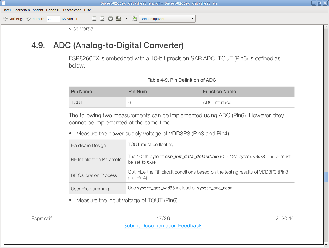

von Drago S. (mratix)
Helmut -. schrieb:
> Framp L. schrieb:
>> Hm .. willst Du mir damit sagen dass die Implementierung von
>> ESP.getVcc() buggy ist?
> Nein, aber vielleicht deine? Weißt du, wie genau der Spannungsteiler auf
> deinem Board ist?
Wenn ESP.getVcc() benutzt wird, dann gibt (ergo darf) es keinen
Spannungsteiler geben, auch nichts am ADC hängen.
Der ADC verkraftet nur 1.0V, da ist auch nicht viel (~10%) Großzügigkeit
drinnen.
Beim ESP.getVcc() können max. 3.3V/3300mV herauskommen, keine 4.x Volt.
Also ist es a) die pure (um)rechnerei und b) falsche Beschaltung.
Framp L. schrieb:
>> Hast du mal die Spannung des Akkus mit
>> einem Multimeter gemessen?
> Mein DMM liefert 4.01V
Entweder ESP.getVcc() oder ADC. Beides zusammen geht nicht.

von Michael U. (amiga)
dann hast Du es wohl wie ich letztens gemacht: Ladegerät versehentlich
nicht sauber auf LiFePO4 geschaltet, hat als LiPo geladen bis 4,2V...
Die LiFePO4 lassen sich das aber durchaus mal gefallen, meine
mißhandelte 1500mAh Zelle liegt jetzt seit wohl 14 Tagen hier so rum und
hat inzwischen wieder ihre 3,65V erreicht.
Gruß aus Berlin
Michael
von Framp L. (framp)
Vielen Dank fuer Eure Antworten.
Bzgl des Ladens habe ich ein Ladegeraet genutzt welches fuer LiFePo
geeignet ist. Nach Euren Hinweisen habe ich mir das Ladegeraet noch mal
ganz genau angesehen und in der Tat hatte ich es aus Versehen auf LiPo
eingestellt statt LiFePo :-((. Jetzt hoffe ich ich habe den Akku damit
nicht ins Jenseits befoerdert.

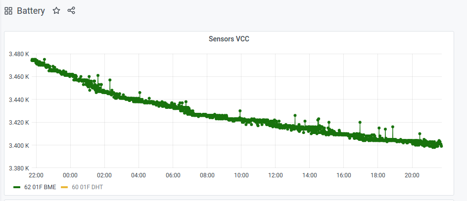

Aus der aktuellen ESP.getVcc Kurve sieht man dass die Spannung recht
linear wieder runtergeht. Ich hoffe die negative Steigung geht dann bei
3.3V wieder gegen nahezu 0 wie frueher.

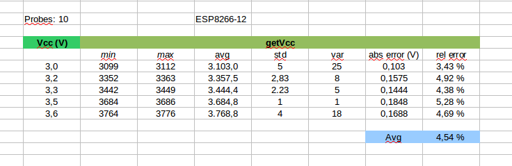

Das getVcc kein Ergenis > 3300 liefern kann habe ich bislang nirgendwo
so explizit lesen koennen. Aus der Spec wird das auch nicht so klar. Der
Returntype von getVcc ist uint16_t und kann theoretisch durchaus Werte
jenseits von 3300 zurueckliefern. Die Frage ist ob das passiert. Ich
werde mal mit meinem Labornetzteil definierte Spannungen 3V, 3.2V, 3.3V
und 3.5V auf den ESP geben und messen was getVcc liefert. Die Ergebnisse
werde ich Euch hier dann liefern.
Es liefert die MCU Spannung. Schau mal in die Schematic.
Framp L. schrieb:
> Interessant ist auch die Aussage das WiFi das Ergebnis ziemlich
> verfaelschen kann.
Ja, tut es.
von Stefan F. (Gast)
Es heißt immer noch "der Schaltplan", und da gibt es nicht zu sehen,
weil getVcc() ausdrücklich ohne externe Beschaltung benutzt werden muss.
Darauf hast du selbst weiter oben hingewiesen, insofern bin ich gerade
etwas irritiert.
OK, der Schaltplan. Im Schaltplan am Pin TOUT des ESP8266EX, wo der ADC
dranhängt.
Dazwischen ist ein Stück, etwas mit Vdd3V3 o.ä, von dem bekommt der
getVcc() seinen Wert.
> etwas irritiert.
Da ging es um den ADC, welcher max. 1.0V durch den Spannungsteiler haben
kann. Rechnerisch nicht mehr als 3300mV (bei richtiger Umrechnung)
ausgeben soll.

Weil readADC nicht getVCC ist.
Der erste misst die Spannung am ADC (durch den Spannungsteiler).
Der zweite misst die interne 3.3V der MCU.

Laut Datenblatt und auch meiner Erfahrung trifft das nicht zu.
Aber es geht hier gar nicht um diesen Eingang! Wie viele Leute müssen
noch darauf hinweisen?
Mister A. schrieb:
> Michael U. schrieb:
>> Ich auch nicht. Wäre auch unsinnig, weil ja Vcc regulär schon bis 3,6V
>> betragen darf.
> Dreht es wie ihr möchtet, am ADC darf max. 1.0V ankommen.
Unfug. Wie reden von der internen Vcc Messung des ESP8266-12, da ist der
Eingang extern unbeschaltet und genau dafür ist diese interne Messung
gedacht.
Mister A. schrieb:
> Bei 1.2V ist es gegrillt und der ESP-12 hinüber. Aber bitteschön...
Selbst das stimmt nicht, es ist max. Vcc zulässig auch wenn dann eben ab
1V nur noch 1024 kommt.
Mister A. schrieb:
> Normalerweise sollte man einen zweiten Spannungsteiler unter ansetzen,
> wenn man Lithium Akkus messen möchte.
> Also unten auf etwa 2.8V (0%) und oben auf 4.2V (100%). Dann hat man die
> 10-bit in diesem Bereich, statt runter bis 0V.
Wir reden hier von LiFePO4. Da ist die reguläre Spannungslage genau
passend zum ESP8266 (3,6V...2,8V), ein Regler nicht nötig und damit die
interne Vcc Messung einfach und ausreichend.
amiga hat sehr gut verstanden und wiedergegeben warum ich LiFePo
benutze, wie ich messe - eben nicht mit dem ADC sondern intern und mit
unbeschaltetem ADC0 Pin und wozu ich den Wert nutzen will :thumbsup:
Anbei meine kleine Messreihe wie versprochen. Allerdings habe ich sie an
einem anderen ESP8266-12 vorgenommen und mit einem kleinen Vcc
Testprogramm (siehe Anhang) und es wird kein Wifi benutzt.
Genaugenommen muesste ich den Sensor mit seinem laufenden Code messen -
aber das ist mir jetzt zu viel Aufwand. Der Fehler ist relativ gering
(Approx 5%). Den Sensor mit dem ueberladenen Akku lasse ich
weiterlaufen. Man sieht auch schoen dass die Spannung immer weiter
abnimmt.
Dann habe ich offensichtlich Glueck gehabt dass sowohl ESP als auch
Flash die erhoehte Spannung verkraftet haben.
Anbei mein momentaner Spannungsverlauf. Es sieht so aus als naehere der
sich asymtotisch der LiFePo Spannung und der Akku hat das Vollpumpen auf
4.2V verkraftet. In 1-2 Wochen zeige ich hier dann wie sich der
Spannungsverlauf - hoffentlich - normalisiert hat.
Kurzer Update :-)
Vorhin hatte ich den Akku vom Sensor mal kurz getrennt und danach ist
die Spannung ploetzlich von 3.4V auf 3.2V gesunken. Das ist die Spannung
die vor meinem versehentlichen Ueberladen geliefert wurde.
