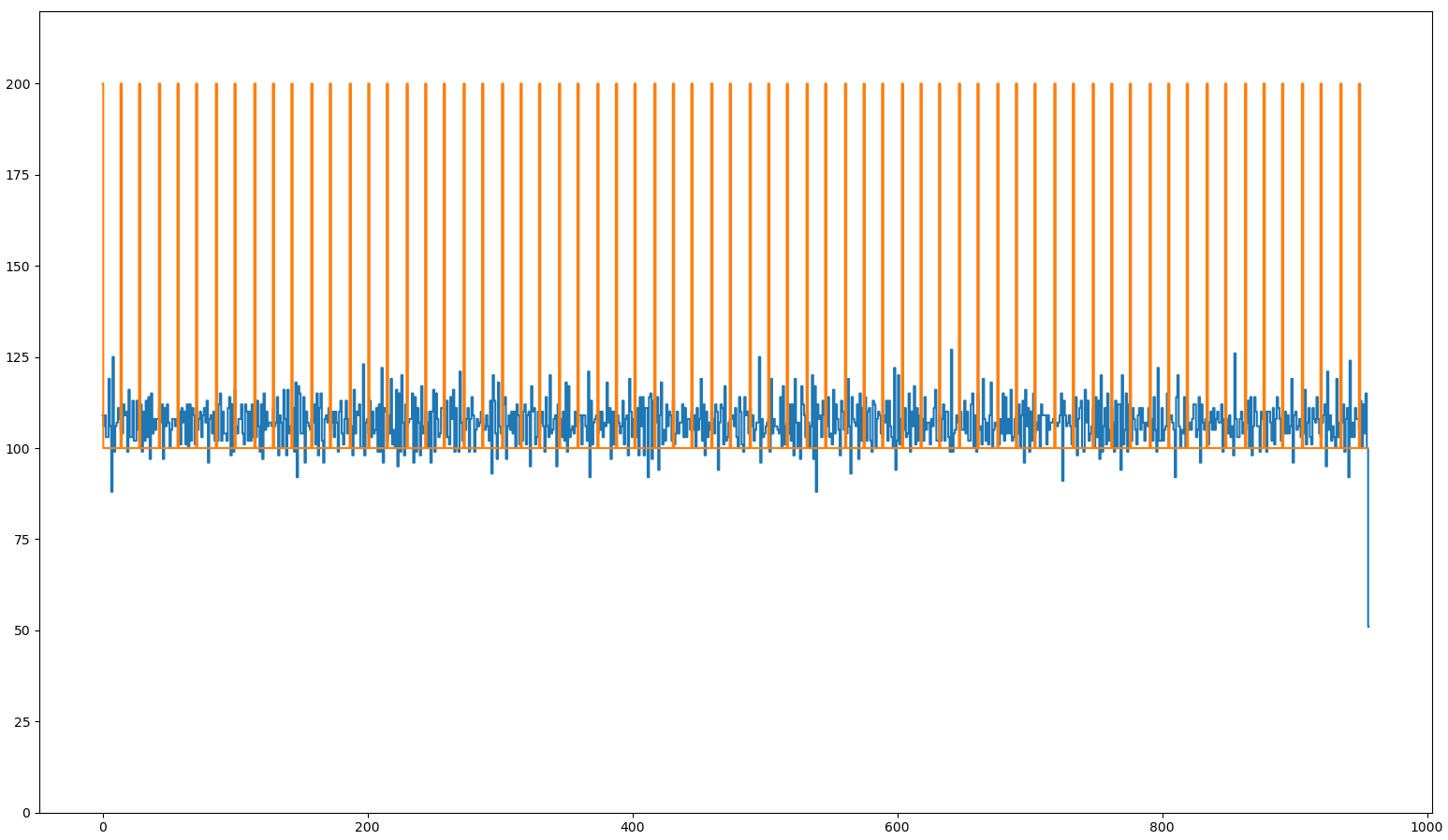

es gibt ja ein bekanntes Phänomen:
Wenn man viele Werte (alles Integer) aus einem Wertebereich mit einer
Zahl (Float) > 1 multipliziert (und wieder Integer draus macht), dann
gibt es im Histogramm des Ergebnis periodische Lücken.
Multipliziert man mit einer Zahl (Float) < 1 so gibt es periodisch
Peaks.
Der Grund ist, dass der Wertebereich gestreckt bzw. gestaucht wird.
Multiplikation mit > 1 ist also injektiv und nicht surjektiv,
Multiplikation mit < 1 ist surjektiv und nicht injektiv.
(Multiplikation mit 1 ist bijektiv.)
Tja das sieht einfach doof aus wenn man z. B. die Werte eines
AD-Wandlers betrachtet. Die einzige Lösung die ich bisher kenne ich das
um ein "LSB" also ±0.5 zu verrauschen.
Gibt es eine bessere Lösung?

von Gustl B. (gustl_b)
Ausgangslage ist eine Menge an Werten, Integer.
Werte = [1,2,3,4,5,6,7,8,9,10,11,12,13,14,15,16,17,18,19,20]
Das ist ein Histogramm mit 20 Bins die alle die Höhe 1 haben.
Multiplikation:
Ergebnis(i) = int(Werte(i)*Faktor)
Beispiel 1: Faktor = 1.18
Ergebnis = [1, 2, 3, 4, 5, 7, 8, 9, 10, 11, 12, 14, 15, 16, 17, 18, 20,
21, 22, 23]
Das Histogramm hat jetzt 23 Bins und periodische Lücken da die Werte 6,
13 und 19 fehlen.
Beispiel 2: Faktor = 0.83
Ergebnis = [0, 1, 2, 3, 4, 4, 5, 6, 7, 8, 9, 9, 10, 11, 12, 13, 14, 14,
15, 16]
Das Histogramm hat jetzt 17 Bins und periodische Peaks da die Werte 4, 9
und 14 häufiger vorhanden sind.
Edit:
Runden bringt hier nichts, das verschiebt nur die Peaks. Beispiel 2 mit
Rundung sieht so aus:
Ergebnis = [1, 2, 2, 3, 4, 5, 6, 7, 7, 8, 9, 10, 11, 12, 12, 13, 14, 15,
16, 17]
Das sind weiterhin 17 Bins aber jetzt mit den Peaks bei 2, 7 und 12.
von Achim S. (Gast)
Nehmen wir die Multiplikation mit 1,18: du startest mit 20
gleichverteilten Werten und sortierst diese um auf dem Bereich von 1 bis
23. dann diskretisierst diese wieder in einser-bins. du verteilst also
20 Werte auf 23 bins - klar bleiben da Lücken. 20 Werte können nicht
23bins füllen- was stört dich daran?
wenn du weiter die Gleichverteilung sehen willst musst du weiter 20 bins
verwenden mit einer Schrittweite von 1,18 (kannst also nicht einfach
wieder auf Integerwerte runden)
Wo das herkommt habe ich verstanden. Was mich daran stört ist, dass wenn
ich bei einem ADC mit Eingangsschaltung eine Korrektur rechne, digital,
dann sieht man dahinter diese Lücken oder Peaks im Histogramm der
Abtastwerte. Klar, könnte ich ignorieren oder eben die Breite der Bins
mit skalieren, aber sieht eben doof aus, irgendwie kaputt.
Es geht also darum, einen unvermeidlichen Schönheitsfehler zu
kaschieren?
Dafür gibt es mehrere Möglichkeiten:
1. Das Histogramm gar nicht erst anzeigen
2. Die Werte nach der Multiplikation mit dem Faktor f nicht in Integer
konvertieren, sondern als Float belassen, und als Intervallbreite der
Histogrammklassen den Wert f wählen
3. Das Histogramm glätten (gleitenden Mittelwert über die
Histogrammwerte bilden)
4. Die Balken des Histogramms breiter als die größte zu erwartende Lücke
zeichnen
5. ...

von Achim S. (Gast)
wenn du meinst, mit Gleitkommafaktoren skalieren zu müssen, dann musst
du imho auch die bin-Breite skalieren, wenn du keine Lücken/Peaks sehen
willst.
A. S. schrieb:
> Doof in welchem Kontext?
> Histogramme fährt man ja i.d.R. auf die unkalibrierten AD-Werte, um auch
> gleich das typische "viele Nullen bevorzugt" zu sehen.
Doof im Sinne von ich möchte da z. B. Spektren draus bauen bei denen ein
ADC Wert sagt welche Zerfallsenergie ein Zerfall hatte. Also nur als
Beispiel. Und da wäre es sehr doof wenn manche Energien häufiger
vorkommen würden als sie sollten.
Da scheint mit die Lösung mehr Bits mitzunehmen. Oder analog vor dem ADC
zu korrigieren.
A. S. schrieb:
> Wenn Du z.B. 1000 Digits auf 1020 oder 980 skalierst, macht ein
> Histogramm wenig Sinn. Es sei denn, Dir ist klar, dass Du 20 Peaks oder
> Leerstellen haben musst und berücksichtigst das.
> Durch so ein Beispiel wird auch klar, dass selbst eine Reduktion auf 8
> oder 7 Bit das Problem nicht behebt.
Das ist mir alles klar. Ich hatte nur die Hoffnung, dass es einen Trick
gibt den ich nicht kenne.

von re (Gast)
Die Lücken im Histogramm entstehen, weil Du jeweils den kompletten
Inhalt eines ursprünglichen Bins vollständig den nächstliegenden neuen
Bin umfüllst. Der eine der beiden benachbarten neuen Bins geht dabei
vollständig leer aus, obwohl einige der originalen Messgrößen
tatsächlich eher in den benachbarten neuen Bin passen würden, als in den
nächstgelegenen.
Die Information, ob ein einzelner Originalwert eher in den linken oder
in den rechten neuen Bin gehört, ist aber weg. Man weiß nur noch, in
welchem der originalen Bins ein Zählereintrag gehört.
Wenn man nun annehmen kann, dass die Messgrößen, die in einem der
ursprünglichen Bins gezählt wurden, gleichverteilt sind, dann kann man
das ursprüngliche Bin anteilig auf die benachbarten neuen Bins verteilen
und die Lücken verschwinden ("Rebinning", wie schon von Thomas W
erwähnt).
Wenn diese Annahme nicht zutrifft, dann ist das allerdings im besten
Fall nur pure Kosmetik und im schlimmsten Fall einfach nur falshc, aber
in vielen Fällen ist das gut plausibel (z.B. "Rauschen").
Für "Peaks" gilt das gleiche.
HTH
(re)

Ich habe das mal in Python getestet.
1. Liste gebaut die alle Werte von 0 ... 1023 jeweils 100 mal enthält.
2. Den Integerwerten noch 6 Nachkommastellen gegeben.
3. a) Die LSBs leer gelassen.
   b) Die LSBs mit Rauschen gefüllt.
4. Die Werte einzeln mit dem Faktor 0.935 multipliziert.
5. Werte zu Integern gemacht, truncated.
6. Histogramm gebaut.
Orange: LSBs leer gelassen
Blau: LSBs mit Rauschen gefüllt
Achim M. schrieb:
> Dann 8 saturierend addieren und 4 nach rechts schieben, um kaufmännisch
> gerundet wieder auf 8Bit zu kommen.
Das habe ich nicht ganz verstanden. +8 bedeutet bei Q12.4 doch nur ein
+0.5. Wenn ich die LSBs leer lasse (oder ihnen immer den gleichen festen
Wert gebe) dann bringt das nichts, es verschiebt nur die Spikes/Lücken
im Histogramm. Und wenn ich aber die LSBs mit Rauschen fülle, dann sehe

> Exakt, aber: Man muss sie mit Rauschen füllen.
Und warum nicht abzählen? Dann wären die Werte auf 1 perfekt.
Also bei 2/3 zu 1/3 halt 2 von 3  in das eine, 1 von 3 in das andere
Feld.
Rauschen hat nur den Vorteil, dass man sich mit der Mathematik nicht
befassen muss.
von Gustl B. (-gb-)
Wie meinst du das mit Abzählen?
Der ADC liefert mir einfach eine Wertefolge, quasi den Integer Anteil.
Das erweitere ich um ein paar LSBs. Wenn ich jetzt bei jedem Abtastwert
den gleichen Nachkommawert anhänge, dann habe ich wieder Abtastwerte die
zueinander immer den gleichen Abstand - 1 - haben.
Ja, ich könnte einen überlaufenden Zähler nehmen der so breit ist die
ich Nachkommabits habe. Den zähle ich mit jedem Abtastwert hoch und
hänge den Zählerstand als Nachkommabits an. Meinst du das?
Da könnten vielleicht irgendwelche komisch-periodischen Sachen
auftreten. Beispiel:
Der ADC tastet ein 62.5 kHz Signal mit 1 MSample/s ab und ich verwende 4
Nachkommabits. Dann passt das genau zusammen. Idealerweise teffen dann
immer gleiche Abtastwerte auf gleiche Zählerwerte.
Keine Ahnung ob das in der Realität ein Problem ist, ich vermute nicht,
aber wieso nicht ein langes LFSR nehmen?

von A. S. (Gast)
statt Multiplizieren eine Beschreibung, wo welche Werte einzusortieren
sind (leider in C)
#define N 5 /* wieviel Ziel-Spalten ein Rohwert umspannen kann */
struct sZ
   int target_start; /* Start-Zielwert (z.B. 0 für ADC-Wert 1) */
   int n;            /* wieviele benutzt werden, hier bis zu 2 */
   int anteil[N];    /* Anteil in %, wie oft der erste, zweite, ... Wert gefüllt wird */
   int cnt[N];       /* Beim Füllen der Hauptwert 0, die anderen siehe unten */
struct sZ Z[1024];
int histcol(int value)
int i,k;
struct sZ *z;
int cnt_min;
int insert=-1;
   /* Test ob im Range und wähle Beschreibung Z */
   z=&Z[value];
22
23
   /* finde minimalen cnt */
24
   for(i=0, cnt_min=1000, k=-1; i<z->n; i++)
25
26
      if(z->cnt[i] < cnt_min) {cnt_min=z->cnt[i]; k=i;}
27
28
   ASSERT(k>=0);
29
   /* setzte den zu 0 und nivelliere die anderen */
30
   for(i=0; i<z->n; i++)
31
32
      z->cnt[i]-=cnt_min;
33
34
   /* erhöhe cnt mit der "Wahrscheinlichkeit" */
35
   z->cnt[k]+=100-z->anteil[k];
36
   return z->target_start + k;
37
Startwert für cnt: jeder Wert mit (100-anteil)/2 gefüllt und dann auf 0
nivelliert.
Ja, man könnte noch einen "Kurzschluss" einbauen: Bei z->n=1 ist keine
Rechnung erforderlich.
Ja, das füllen der Struktur Z erfordert einmal Aufwand, mit
Gleitkomma-Rechnungen und Rundungen. Das möchte ich hier nicht so
runterschreiben. Auf der anderen Seite kann dabei auch eine beliebige
Linearisierung erfolgen.
von Gustl B. (-gb-)
Achim M. schrieb:
> Klar dass manche benachbarte Eingangswerte auf einen
> Ausgangswert gemappt sind, manchmal eine 1:1 Beziehung vorliegt.
Ja, das ist mir klar, hatte ich im 1. Post oben beschrieben.
Achim M. schrieb:
> Tun sie ja gar nicht, wenn du die Multiplikation weg lassen würdest.
Na das will ich aber nicht. Ich bekomme im Beispiel 8 Bit Werte rein,
will die mit einem Float multiplizieren und dann wieder als 8 Bit Werte
ausgeben. Und das möglichst so, dass ein Histogramm dieser Werte weder
Peaks noch Lücken drinnen hat.
Achim M. schrieb:
> Oder anders gesagt,
> * die Auflösung der Bin-Grenzen passt nicht zur Anzahl der Bins.
> * die Bins trennen zu fein auf.
> * die Eingangsauflösung ist nicht ausreichend
Genau so ist das. Eine perfekte Lösung ist also nicht möglich. Aber man
kann das so bauen, dass es aus meiner Sicht vertretbar gut ist.
