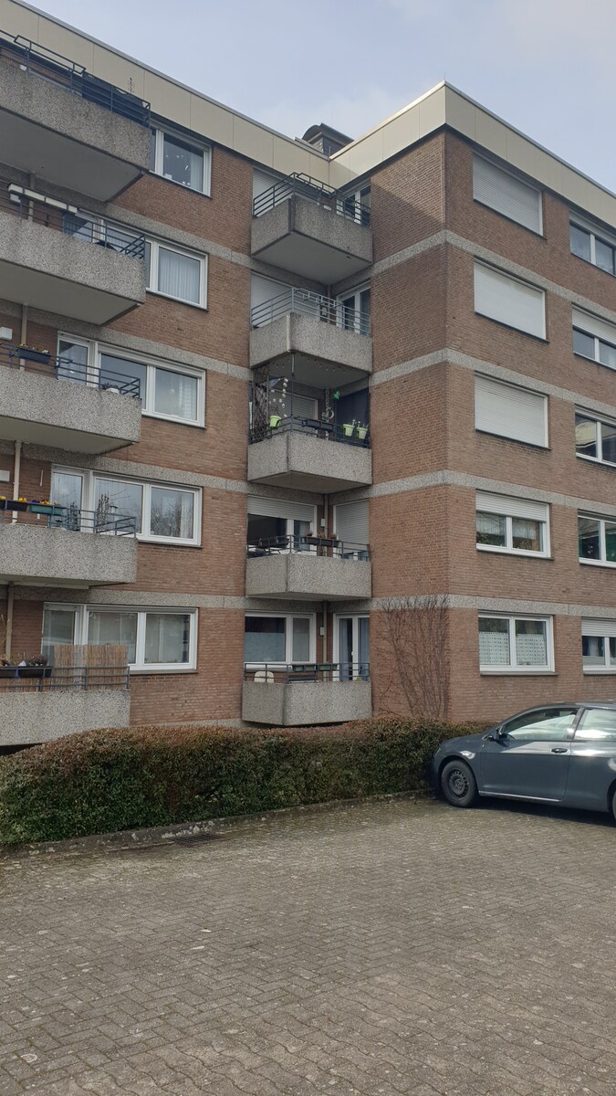

Moin, ich bin drauf und dran mich dem Amateurfunk hinzugeben. Die große
Frage dabei ist, welche sinnvollen Antennen kann/darf ich auf einem
Balkon einer Miezwohnung, die sich zu allem Überfluß im EG befindet,
anbringen? Hat da einer Erfahrungswerte?
Grüße Thomas
Naja, das ist schwierig, denn was andere zu tolerieren gewillt sind,
kann man nicht von der Ferne vorhersagen. EG ist zusätzlich schwierig,
VHF und höher fällt dann fast aus. Kurzwelle kann man da schon noch
irgendwie machen.
Am sinnvollsten ist es immer, wenn man sich mit dem Vermieter in
irgendeiner Form einigen kann. Dann muss man natürlich immer noch
schauen, wie man die Nachbarn davon überzeugt, dass sie das jenseits der
Optik nicht weiter beeinträchtigt.
Ohne solch eine Einigung kannst du natürlich noch versuchen, allerlei
Metallteile da als Antenne und/oder Erde/Gegengewicht zu missbrauchen,
aber das wird immer ein ziemlicher Kompromiss bleiben. Außerdem musst du
halt immer den Personenschutz im Blick behalten. Ab 10 W EIRP musst du
ja eine EMV-Erklärung abgeben, und für derartiges Nahfeld im
Kurzwellenbereich kann man das eigentlich nur messen. Irgendwelche
Modellrechnungen bergen da viel zu viele Unbekannte. Meine
Erfahrungswerte (aus vielfältigen Messungen): bis 100 W HF auf Kurzwelle
braucht man so gut wie nie mehr als 2 m Abstand für die Einhaltung der
Personenschutzgrenzwerte, aber auch die können bei Betrieb direkt an
einem Gebäude natürlich schon mal schwer zu erreichen sein.

Danke soweit erstmal, erfüllt eigentlich so ziemlich alle Befürchtungen.
Ich denke, dann kann ich das Ganze am gegenwärtigen Standort knicken.
Für irgendwelche halbgaren Versuche ist mir das dann doch zu viel
Aufwand (Prüfung machen, Hardware besorgen , usw). Schade eigentlich...

Ich denke mit einer "Magnetic Loop" geht das auch auf deinem Balkon
mindestens europaweit. 2m und 70 cmm eher nicht außer man hat in der
nähe eine Umsetzer. Sperrtopf dafür könnte dann gehen. Man kann das ja
mit einer Handfunke 2m und 70 cm Repeater mäßig abklopfen. Ein bisserl
was geht immer...

Je nachdem wie groß dein Balkon ist, kannst du da schon ein bisschen was
machen. Natürlich keine großen Antennen wie Langdraht oder Yagis, aber
an/in/unterhalb der Balkonbrüstung kannst du zum Beispiel wunderbar
Draht verstecken. Auch hinten an der Balkon(haus)wand kannst du einen
"Pflanzendraht", an dem eben bei Nachfrage deine Pflanzen entlang
wachsen, anbringen. In der gleichen Farbe fällt sowas aber meist gar
nicht auf.
Wichtig ist dabei hauptsächlich, dass du die Grenzwerte zu den Nachbarn
einhalten kannst und die EMV-Erklärung machst.

10m GFK-Teleskopmast oder Angelrute auf dem Balkon
ausfahren und nach Benutzung wieder zusammenschieben
und wegräumen. Ist ja dann keine feste Installation,
sondern eher Portabelbetrieb.

Da bleiben nur Tarnantennen, Mobilantennen z.B. in Blumenkübeln oder als
Fahne eines Fussballvereines. Da geht was in VHF/UHF und auch auf
Kurzwelle. Für Kurzwelle geht auch eine unauffällige magnetische Antenne
oder man missbraucht irgendwie das Balkongeländer. Einfach probieren und
kreativ sein. Auch wenn dein Vermieter zunächst einsichtig ist. Der
Stress wegen sichtbaren Antennen ist mit benachbarten Bewohnern und
Vermietern vorprogrammiert. Du müsstest schon sehr viel Glück haben,
wenn es bei dir anders wäre. Amateurfunk mit Wohnung im Mehrfamilienhaus
ist eben mit großen Einschränkungen verbunden, auch dann wenn man selber
Eigentümer der Wohnung ist.

von Thomas G. (Firma: Frickelhauptquartier) (taximan)
Es würde übrigens um die Wohnung unten gehen, als Dach ein Flachdach,
das für mich nicht erreichbar ist (Kabelführung, Zugänglichkeit). Über
den Begriff "Magnitic Loop" bin ich in diesem Zusammenhang auch schon
gestolpert. Das scheint mir auch das einzigste praktikable zu sein.
Sorgen bereitet mir in diesem Fall die EMV-Strahlung die ich als
(Noch-)Unkundiger nicht abschätzen kann.
Naja, einen Gamma-Match an den Blitzableiter sollte man auch schaffen.
Allerdings würde ich damit an deiner Stelle wirklich nur QRP arbeiten,
da du sonst keine Sicherheitsabstände kontrollieren kannst.
> Sorgen bereitet
> mir in diesem Fall die EMV-Strahlung die ich als (Noch-)Unkundiger nicht
> abschätzen kann.
EMV ist eine eigenschaft, EM die Strahlung dazu. ;-)
Bei der Magloop hast du einerseits relativ normale Sicherheitsabstände
(irgendwas im Bereich von 2 m bei 100 W). Aber: je nach verwendetem
Kondensator hast du selbst bei QRP schon recht hohe Spannungen (durch
die hohe Schwingkreisgüte) und musst daher auf den Berührungsschutz
achten. Die Antenne sollte also keinesfalls für Unbedarfte berührbar
sein.
> Flachdach,[…] (Kabelführung
Schade, dass es nicht zugänglich ist. Ein Kabel sollte man ja irgendwie
am Blitzableiter nach oben führen können.
