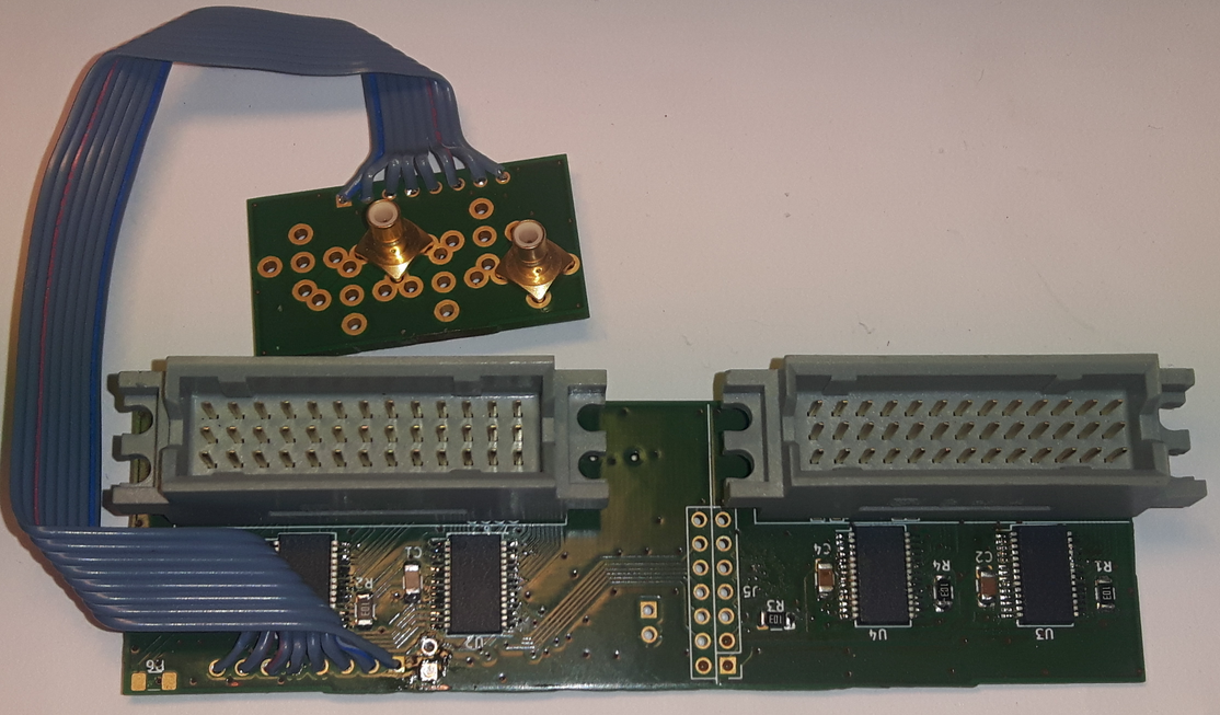

An der senkrechten weissen Linie kann die Platine in zwei Stücke geteilt
werden - für den Fall dass die beiden EFS3x13 Steckverbinder nicht
genauso angeordnet sind. (die 2x7 Lötaugen müssen dann nur 1:1
miteinander verbunden werden)

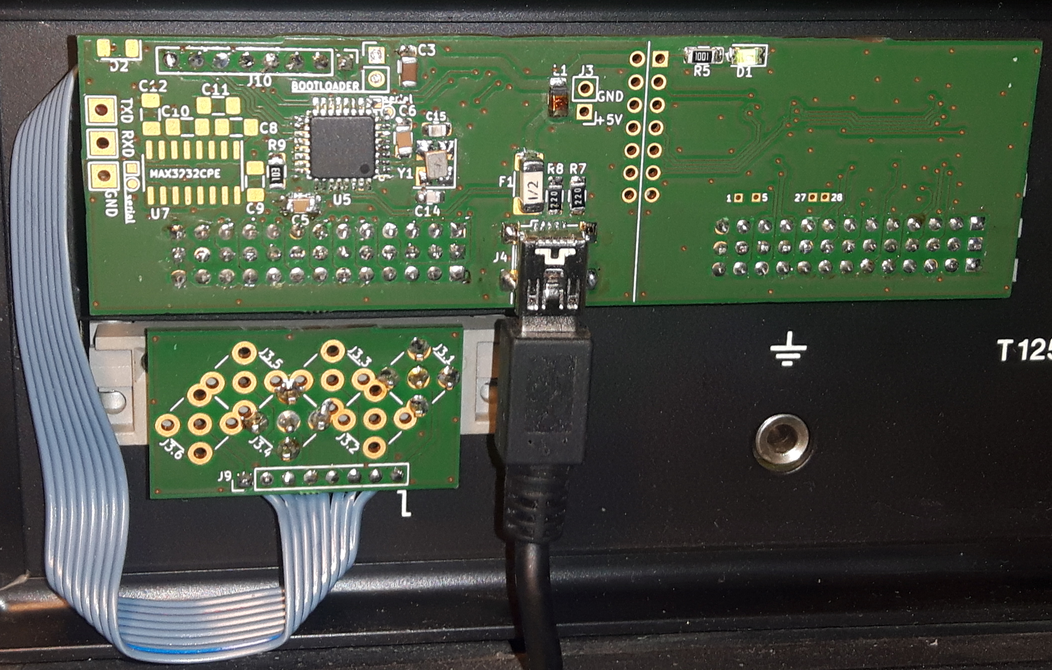

Anbei Fotos von der zum DVM zeigenden Seite, der Rückseite am DVM
steckend.
Auf der DVM-Seite sieht man die vier MCP23S17, die als Eingänge die Pins
des DVM abfragen. Als Verbinung zur kleinen Extraplatine mit den
SMB-Steckern hatte ich Steckverbindungen vorgesehen, bei mir ist es aber
ein simples eingelötetes Flachbandkabel geworden.
Auf der Rückseite sind der Atmega32U2 mit seinem Quarz usw. zu sehen,
der Quarz ist leider etwas schief.:-) Ebenfalls hier zu sehen ist die
USB-Verbindung, der Stecker zeigt nach unten, ich hasse es, wenn sowas
frei in den Raum ragt (und man nach hinten 5cm Platz nur wegen eines
solchen Steckers braucht).
Hier gibt es auch Platz für einen MAX3232CPE mit Beschaltung, der eine
richtige RS232 bereitstellen kann. Wenn dann die 5V-Versorgung nicht aus
dem USB kommt, muss man diese am vorgesehenen Steckverbinder J3 separat
einspeisen. Um die RS232 zu nutzen, müssen noch die Pins "serial" mit
Drahtbrücken verbunden werden, rund mit rund, eckig mit eckig. Deren
Routing habe ich nicht mehr dazwischen bekommen.
