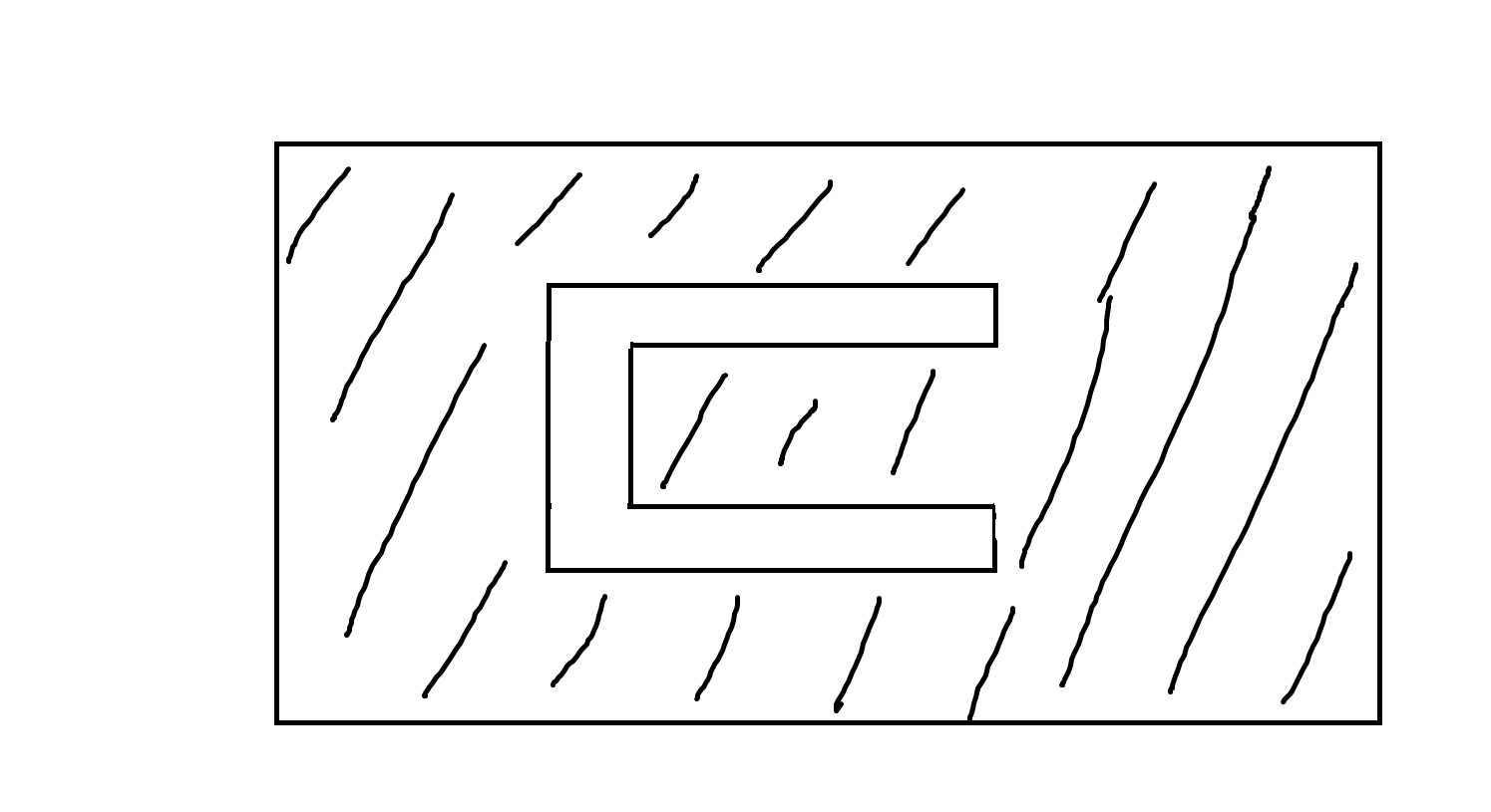

U-förmiger Ausschnitt in Altium
Gast #6628912

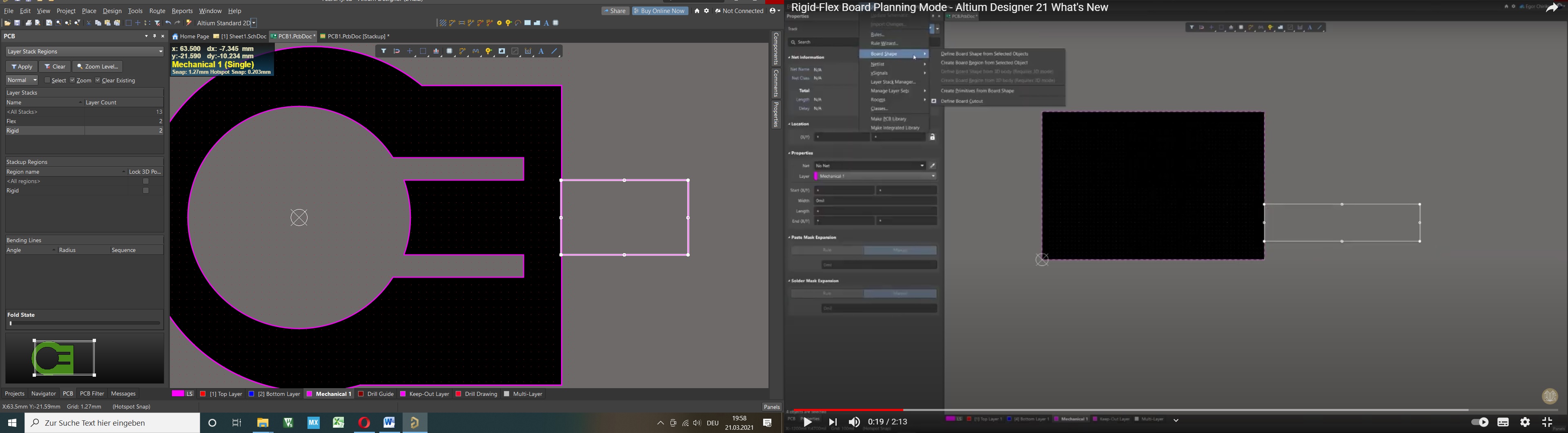

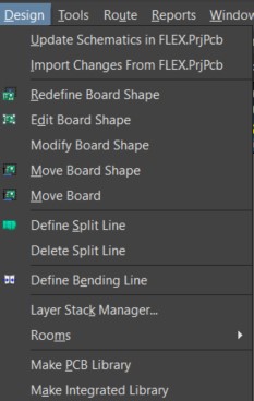

Ich würde in Altium gerne eine u-förmige Ausnehmung im Board Planning
mode erzeugen.
Ich bekomme das irgendwie nicht her. Ich habe nur folgende Werkzeuge zur
Verfügung. Siehe Bild
Edit Shape kann nur Linien verschieben
Redefine erzeugt sobald ich etwas neues zeichne, die neue Form
Modify macht mir eine Ausnehmnung in die Platine, aber nur immer vom
Rand aus.
Wie kann man übrigens auch runde Formen generieren?

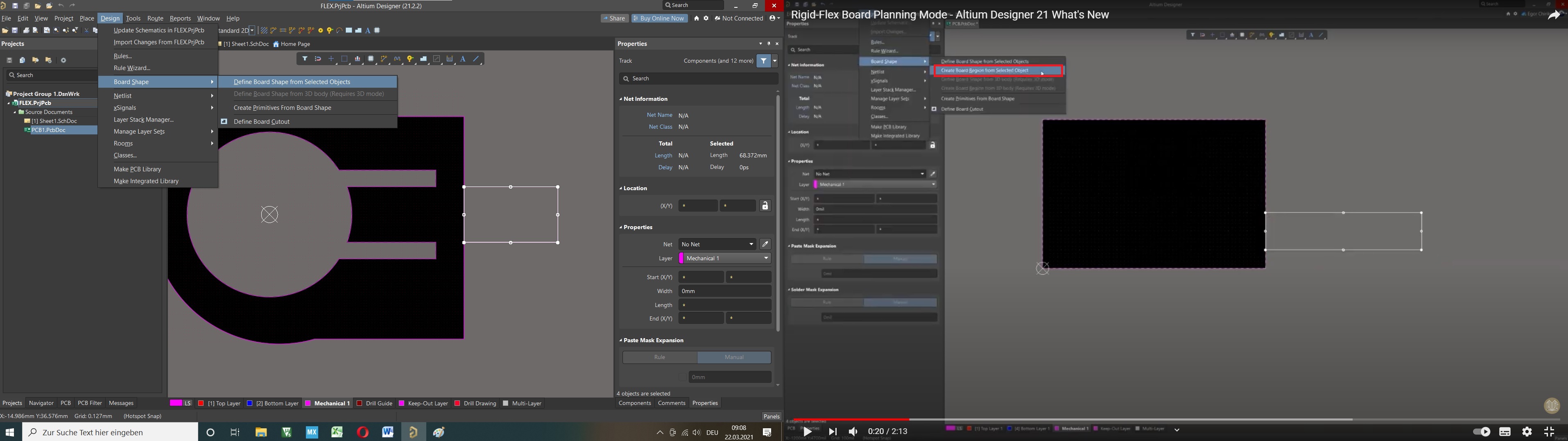

Hallo zusammen
Ich muss nun einmal eine grundsätzliche Frage stellen, bei der ich
wirklich von jemandem eine Antwort bräuchte, der sich mit Altium
beschäftigt.
Ich sehe mir gerade ein Video an, was in der 21er Version gerade neu
ist. Das Video zeigt genau das was ich benötigen würde. Jedoch kann ich
keine Region erstellen, wie sie es mir im Video zeigen.
Mir fehlt der komplette Befehl "Create Board Region from Selected
Object". Vergleiche Bild Video und meine Altiumversion 21.2.2
Könnte das daran liegen, dass ich eine kostenlose Testversion nutze?
Ich wäre um eine Antwort sehr dankbar.
Hier auch der LInk zum Video
Rigid-Flex Board Planning Mode - Altium Designer 21 What's New
https://www.youtube.com/watch?v=9kMbNKiDJLo

Hallo Rainer
Nein, den Befehl Design - Bord Shape - "Create Board Region from
Selected
Object" gibt es erstens nicht im Board Modus und zweitens wählt er im
Video den Befehl noch im Layout Mode (Taste 2), sonst wäre das Board ja
auch grün hinterlegt.
Ich kann gemäss dem was er im Video erklärt auch keine Prioritäten von
Regions einstellen... komisch und ich arbeite auch mit der 21er Version
#6629519
Du brauchst nicht in den panning Mode zu wechseln.
Design - Board Shape - Define Board Cutout
oder
auf einer Mech.Lage das U zeichnen markieren und
Tools - Convert - Create Board Cutout from Selected Primitives
(geschlossene Kontur vorausgesetzt)

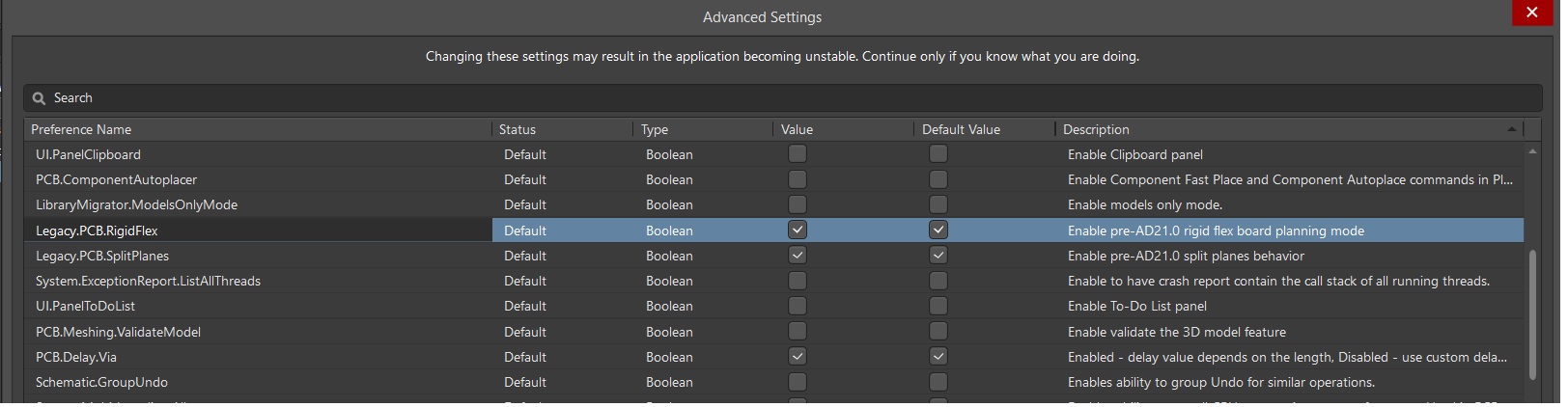

PS: die gezeigten Sachen/Befehle gibt es in meiner Version (AD21.2.2)
auch (noch) nicht.
Nachtrag: Im Video wird der Rigid-Flex-Planning-Mode vorgestellt, der
ist noch in der Entwicklung. Zum Freischalten in den Advanced Settings:
"Rigid-Flex 2.0 - Legacy.PCB.RigidFlex disabled,
PCB.RigidFlex.SubstackPlanning enabled"
Siehe:
https://www.altium.com/documentation/altium-designer/rigid-flex-design-ad

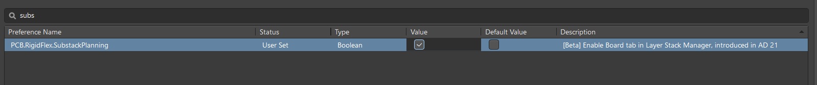

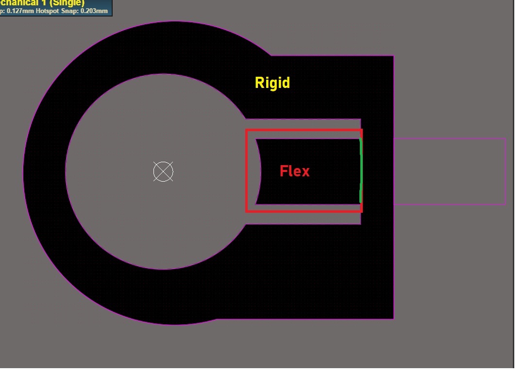

Da man im Layer STack Manager Flexdesigns gestalten kann, muss es wohl
möglich sein, Regionen zu definieren, die entweder Rigid oder Flex sind.
Wie machen ich es also, dass das zusätzlich pink umrandete und noch
nicht Teil des PCBs (siehe "bild") ein Flexteil sein soll. Oder noch
eine Stufe schwieriger, dieser rot umrahmte Teil innerhalb der PCB.
(Siehe Bild rigidflex)

Also ich habe die Einstellungen einmal vorgenommen.
Siehe Anhang.

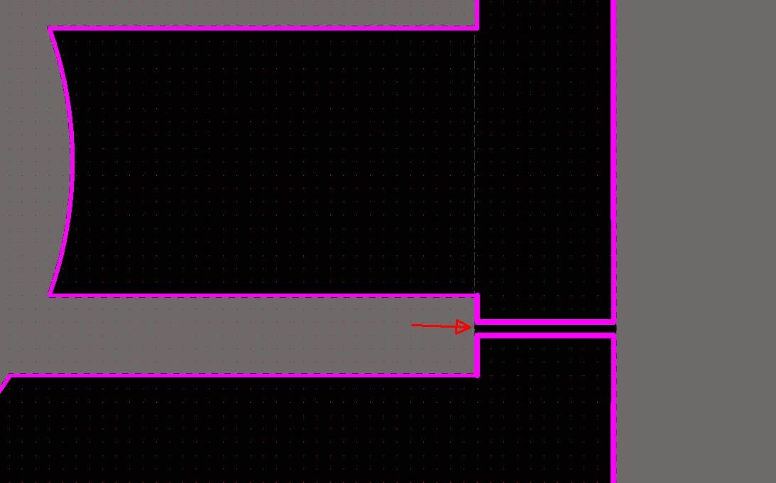

Eigentlich wäre es ja einfach gemäss Bild rigidflex.
Den äusseren Teil füge ich normal der PCB hinzu, zeichne also die Kontur
gleich so und füge eine Splitline hinzu.
Bei dem Teil innen kann beim Übergang zur inneren Zunge (rot umrahmt)
nicht einfach eine Splitline hinzugefügt werden, weil ein Ende immer von
der PCB Aussenkante anfängt. Ich kann also keine Splitline so einfügen,
wie es grün im Bild rigidflex2 eingezeichnet ist, sondern so wie in
rigidflex3
#6629805
Ich habe keine Erfahrung mit Flex Design.
Aber ich hab das Problem erkannt, dass man eine Split Line nicht auf dem
Board Cut Out platzieren kann. Liegt also der Flex Bereich im Starren
Bereich und nicht außerhalb läuft man in dieses Problem.
Mein Workaround, wie gesagt ich hab keine Erfahrung vielleicht gibt es
da eine richtige Lösung:
- Alle deine Linien auf 0.2mm Breite mit 0mm lasst es sich schlecht
arbeiten.
- Dein Board Cut out gelöscht, einen Schlitz eingefügt. Alles markieren
und Define Board Shape from selekted Objects.
- Jetzt kann man die Split Line platzieren und das Boardshape am Schlitz
"reparieren" mit edit Board Shape (die Linien auf Mech1 dann auch).
Vielleicht geht das im neuen Planning Mode, denn will ich noch nicht
nutzen.
PS: das mit dem Schlitz ist auch eine Methode um in 3D ein Rohr zu
konstruieren. Sonst gibts es nur gefüllte Zylinder.
