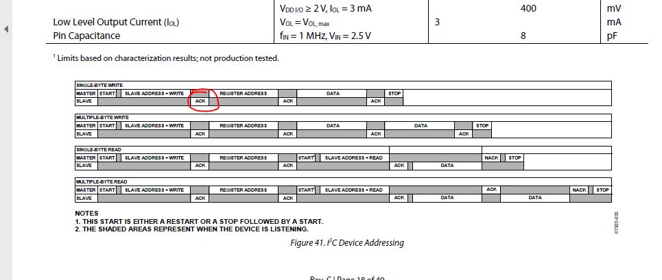

ist hier wohl meine letzte Hoffnung, ich finde es jedenfalls nicht raus

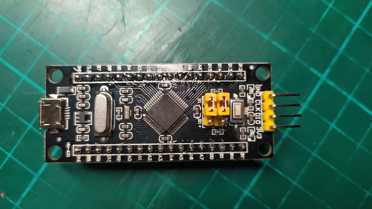

An einem Blue Pill Board hängt ein ADXL345 Gyro Sensot mir I2C. CS an
VCC.
Spielt an einem Arduino auch einwandfrei aber STM32 ist nunmal etwas
mehr Aufwand.

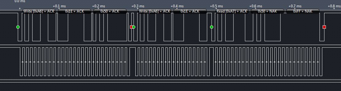

Zunächst: Genau 2 Mal hatte ich auf dem Datalogger (China Teil) die
richtige I2C Sequenz und dann nie wieder! 10 Versuche, nichts. Plötzlich
klappte es und dann nicht merh. Testweise 0x50 in OFFX eingeschrieben
und wieder ausgelesen.... und es kam wirklich hin! 2 Mal und dann war
Schluss.
Inzwischen habe ich Blue Pill und ADXL ausgetauscht, immer das Gleiche.
Lötungen natürlich auch kontrolliert, Spannungen usw.  usw.

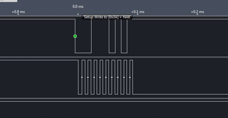

Was ich noch sehe ist die Write Adressierung nach dem Start und dann
läuft er in den Timeout rein bei
if (!i2c_address_direction(DEV_ID_WRITE,I2C_Direction_Transmitter))
        return ERROR;
I2C_EVENT_MASTER_TRANSMITTER_MODE_SELECTED kommt nicht, da wartet er
sich tot.
Reagiert also gar nicht. Da es 2 Mal geklappt hat muss also etwas
richtig sein.
#define DEV_ID_WRITE     0x3A
#define DEV_ID_READ      0x3B
Habe ich da vielleicht irgendwas übersehen? Die Pull Ups sind auf diesen
blauen Boards mit drauf, die man in der Bucht kriegt. Am Arduino spielen
die auch sofort... naja, andere Welt eben.
Aufgefallen ist mir nur das ACK und das NAK als Unterschied von Logger
zu Datenblatt aber das kann ich ja nicht beeinflussen beim Write
Vorgang, nur beim Read.

Warum schreibst du auf die Adresse 0x3A, obwohl im Datenblatt 0x1D
angegeben ist?
Probier's mal mit einem I2C-Scanner

von Christian J. (Gast)
Stefan ⛄ F. schrieb:
> Eben. Das ist der Moment, wo Messen (statt Raten) angesagt ist.
Hallo Stefan,
wie man sieht spielt er.... Messungen am Arduino ergaben erstmal eine
Alternativadresse. Korrigiert. Lief immer noch nicht. Finger mal auf die
Pins draufhalten beim Messen und... oh Wunder.... 0x50 rein und 0x50
kommen raus. (Der Jubelschrei war bis zur Straße zu hören) Glaube der
Rest ist wie Du sagstest: Wie sieht das Signal aus? Kann ja nicht immer
die Finger drauf halten :-) Gefühlt sind die Teile bei 3.3V wohl nicht
so gut drauf. Werde mal den Regler totmachen und überbrücken.
edit: Jetzt geht es auch ohne Finger drauf.... wie ich diese Sorte
Fehler hasse!

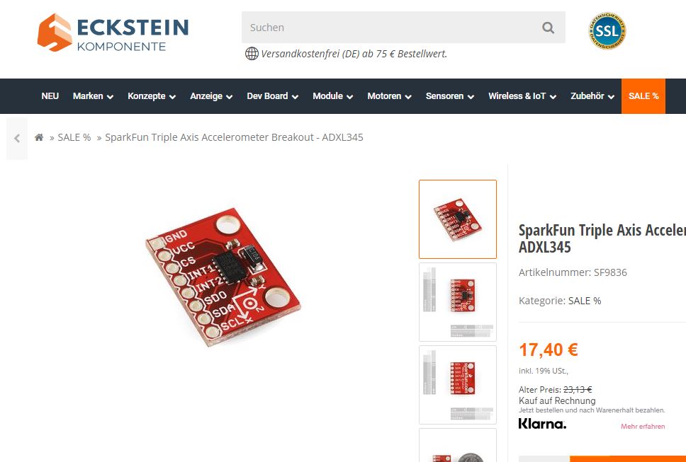

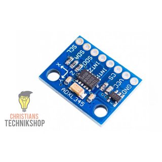

Abschliessendes Ergebnis (für die Nachwelt :-)
Diese blauen ADXL345 as der Bucht für nen schmalen Preis von 1 Euro
scheinen nicht "echt" zu sein, heisst aber nicht, dass sie es nicht tun.
​Das Sparkfun ADXL345 Modul kostet immer hin 17 Euro, was ich aber auch
zu teuer finde.
Erstens ist die Slave Adresse auf A6/A7 gesetzt worden und ist nicht
3A/3B
Zweitens spielen die Module mit 3.3V an Vcc wohl auch nur haarscharf, je
nachdem wie kalt oder warm es gerade ist. Finger drauf = sie tun es...

Nach dem Brücken des Spannungsreglers (der ganz kleine Käfer) über Vcc
läuft es jetzt immer. Den kann man nur ablöten und da ne Brücke unter
der Lupe zwischen frickeln.
Fazit: die blauen Module wie im Bild laufen nicht mit 3.3V. Zumindest
nicht stabil.

von Wolfgang (Gast)
> 3A/3B
Das sind genau die Werte für das Adressbytes, die laut Datenblatt
erforderlich sind, um den Sensor bei auf low gezogenem Pin 12 (SDO/Alt
Address) anzusprechen - passend zu I2C-Adresse 0x53.
Nicht wundern - RTFM

Lagen heute in der Post, scheinen wirklich echte STM32F103 zu sein aber
leider ist das Pinout komplett anders und Lochraster müsste man alles
auseinander rupfen.
von Christopher J. (christopher_j23)
Was macht dich da so sicher?
> auseinander rupfen.
Das ist halt ein BlackPill und nicht einfach nur ein Bluepill auf
schwarzem Board.
