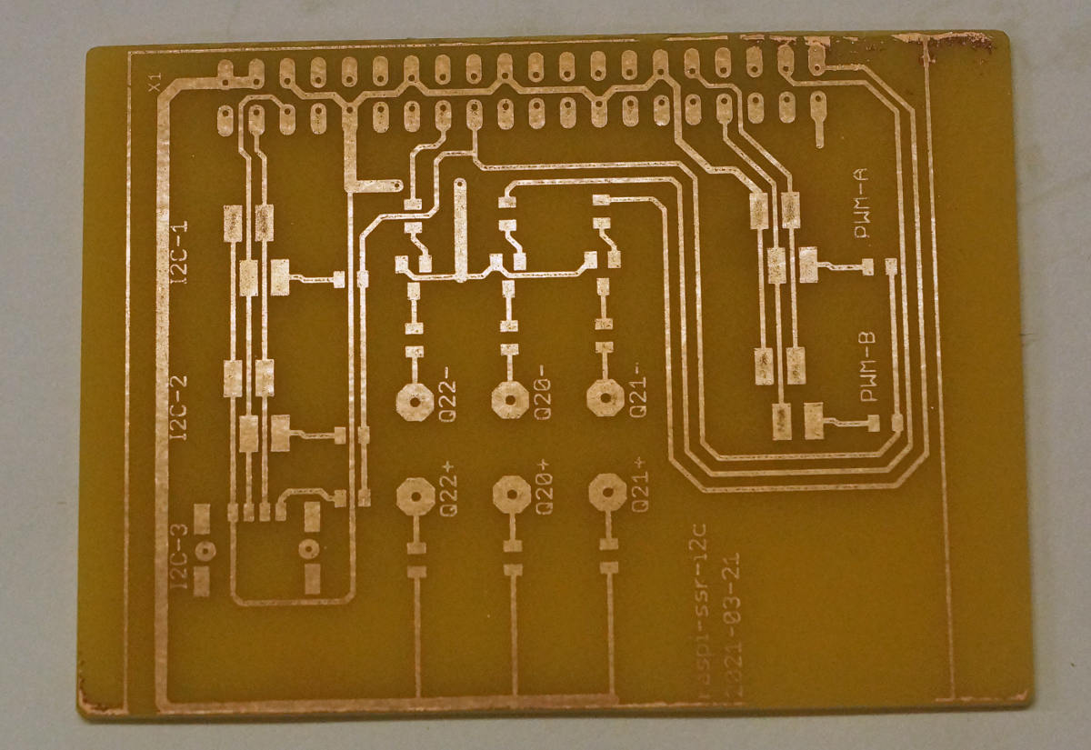

Meine oben genannte Platine ist uebrigens einigermassen was geworden.
Ganz aussen war der Fotolack wohl fertig und es blieb ein Rand, der
trotz Belichtung stehen blieb. Ich hab sie nochmal aus der Aetzloesung
(CuCl) geholt und die entsprechenden Stellen abgekratzt um keine
Schluesse zu bekommen.
Superfeine Strukturen wuerden vermutlich nicht mehr gehen, aber die
16mil/24mil-
Leiterbahnen sind OK. Das Platinchen steckt schon auf einem Raspi und
steuert ein (bis 3) elektronisches Lastrelais an. Zusaetzlich noch I2C
fuer Anschluss
LM73-Platinchen. Ganz OK fuer eine 'geschenkte' Platine :-)

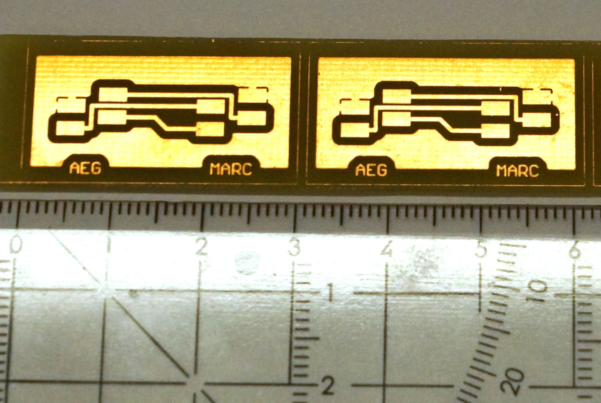

EDIT: Die 2 kleinen Platinen zum Vergleich: das sind die alten Bungard.
