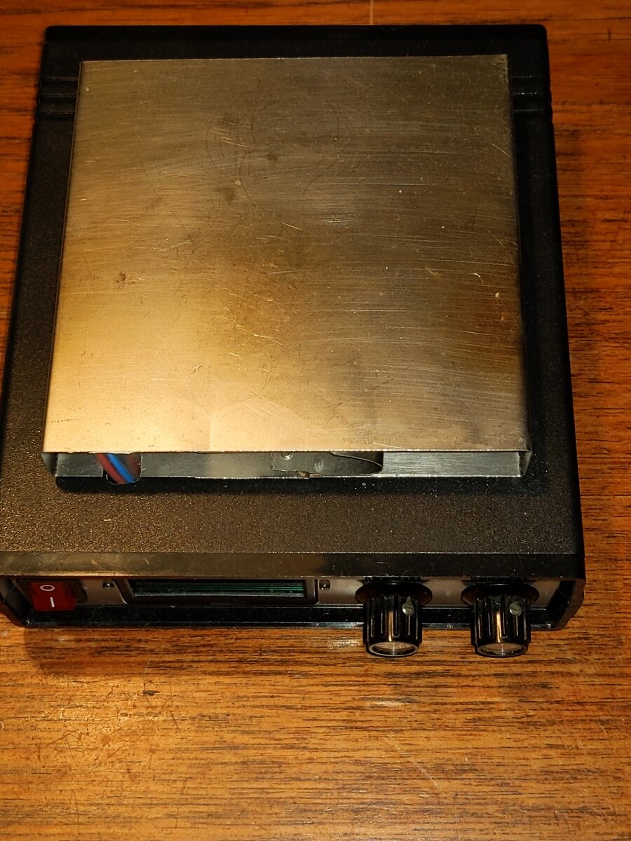

Diese flachen Magnetrührer haben keinen Motor mehr, sondern nur flache
Spulen wie aus 3 1/2" Floppymotoren die mit dem Rührfischchen zusammen
einen BLDC bilden und auch so angesteuert werden wollen .
Das hat immerhin den Vorteil, dass die Heizplatte keinen
(Neodym)Magneten mehr grillt.
Ganze Floppymototen wären flache Scheibenläufer mit drangebauter
Elektronik, aber die lässt keinen so weiten Drehzahlbereich zu: 80 bis
800upm habe ich geschafft, mehr nicht.

von MaWin (Gast)
Maxe schrieb:
> Floppy... wo gibts sowas noch :-)
Hier ist so einer drin.
von Maxe (Gast)
Auch ein Rührwerk? Cool!
