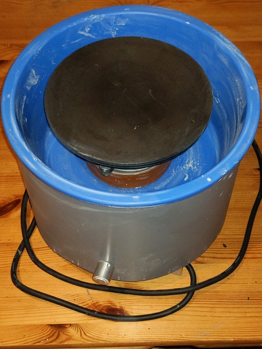

Habe mir vorgenommen, so eine Mini Töpfermaschine selber zu bauen.
Bin kein absoluter leihe was Elektronik angeht, aber auch nicht sehr
gebildet in dem Feld.
https://www.amazon.de/SMAUTOP-Töpfermaschine-Plattenspieler-Töpferscheibe-Keramikherstellungs/dp/B08LVS193T/ref=sr_1_14?__mk_de_DE=ÅMÅŽÕÑ&dchild=1&keywords=mini+pottery+wheel&qid=1616358534&sr=8-14
Meine Idee war den Drehteller etwas größer zu machen. Bei dem Gerät aus
dem Link oben steht das es bis zu 300 U/min erreichen kann. Die Frage,
die sich mir stellt ist, welchen Motor nehme ich? Einen 12V DC Motor?
Muss ich mit irgend einer Übersetzung arbeiten oder reicht, es wenn ich
einen Drehzahlregler verbaue? Falls sich jemand auskennt gerne direkt
einen Link zu einem passenden Motor reinschicken.

Hmm, so winzig, dass man nur Mokkatassen drauf machen kann. Die sagen
nichts zur Leistung, aber er hier:
2000upm mit 9W
https://www.amazon.de/gp/aw/d/B07SKNSS7X/ref=sspa_mw_detail_2
Vergiss es. Nicht mal Puppenhaustauglich.
300upm mit 90W, kann man eher drüber reden. Geeignete Motoren kommen
wohl von Nähmaschinen.
Ein Plattenspieler oder Floppylaufwerk hat viel zu wenig Kraft.
Ein Akkuschrauber bringt Leistung und Drehzahl, ist aber laut und zu
kurzlebig, nach 10 Stunden gibt bei dem was auf, Motor oder Getriebe.
Modellbau-Gleichstrommotoren lassen sich einfach per PWM regeln, sind
aber laut auch durch das Getriebe. Bei den besseren (Dunkermotoren) ist
das wenigstens aus Metall.
Nur die Drehzahl z.B. von 2000 auf 500 elektronisch  runterzuregeln
bringt kein (4-faches) Drehmoment wie ein Getriebe, sondern reduziert
die Leistung (z.B. von 100W auf 25W), man müsste also einen erheblich
überdimensionierten Motor (500W) kaufen damit bei 1/4 der Drehzahl noch
was übrig bleibt.

Guck mal auf dem Autoschrott nach einem Scheibenwischermotor. Hat auch
gleich ein Schneckengetriebe und kann dann mit Zahnriemen angepasst
werden. Auch von LKWs in 24V Version. Die haben gut 100 Watt und als DC
Motor kann man die im Drehmoment ziemlich überlasten. I.d.R. arbeitest
du nicht anhaltend mit hohem Drehmoment.
