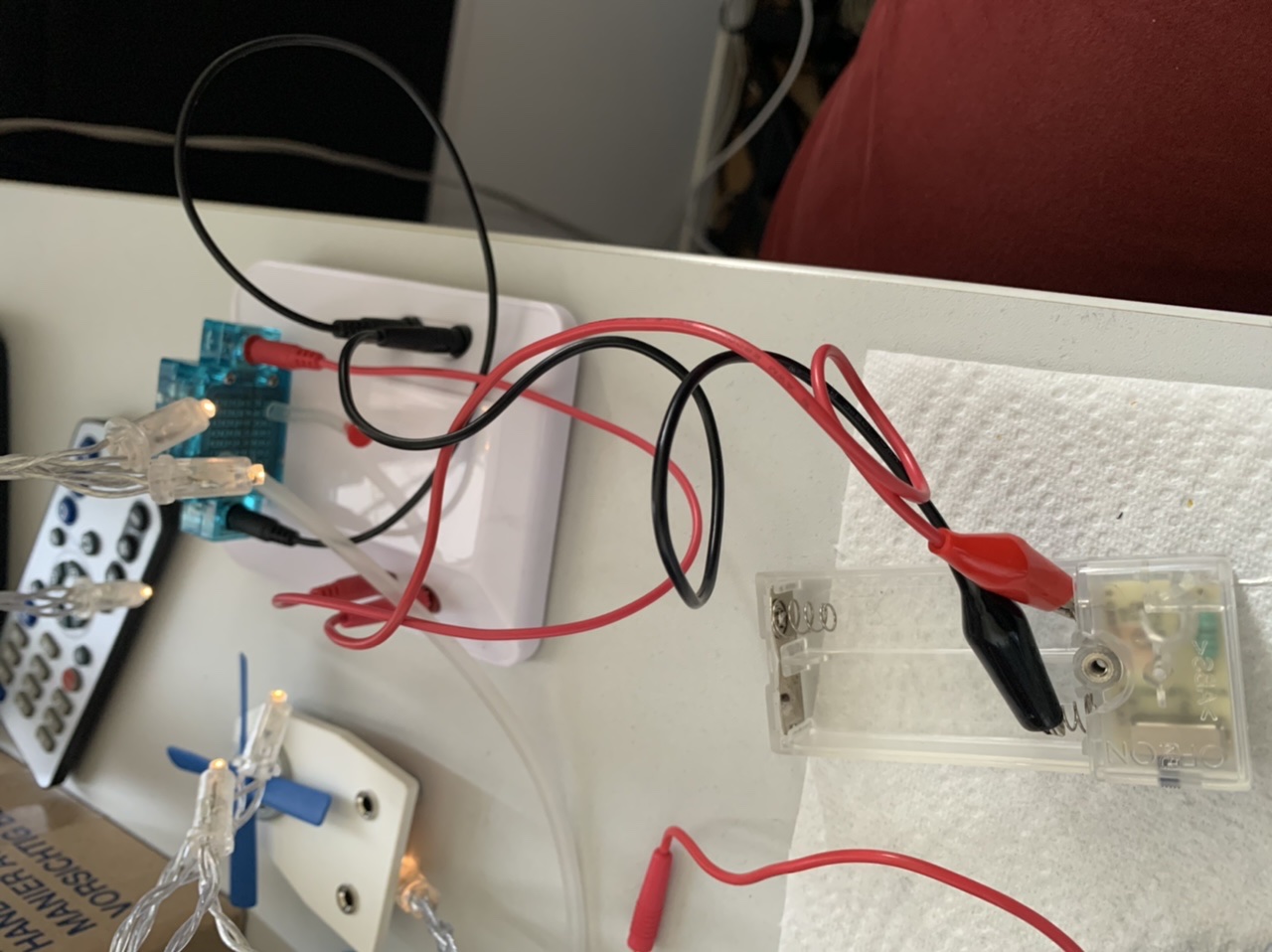

Und nun? Nun habe ich hier gerade neben mir zu stehen das hier: siehe
Bild..
Was seht ihr da:

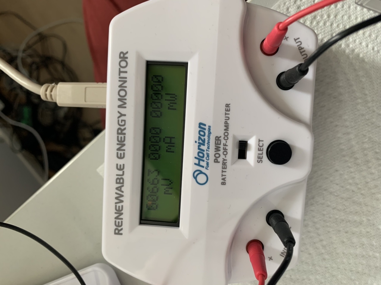

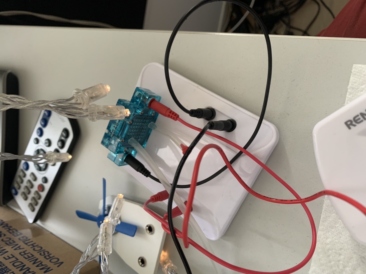

Eine Micro Brennstoffzellen die durch eine HydrogenStick Pro mit
Drucktegulator gespeist wird.
Einen Horizon Energie Monitor und gerade eine Ikea LED Leuchtkett die
eigentlich gern 3 Volt haben will aber auch sehr bis äußerst zufrieden
mit 0,69 ist.
Wobei aktuell bringt die Zelle  0,692V unter naja dieser winzig, winzig
kleinen Last das selbst um 0,000 Amper Bereich das Messgerät nicht
ausschlägt.

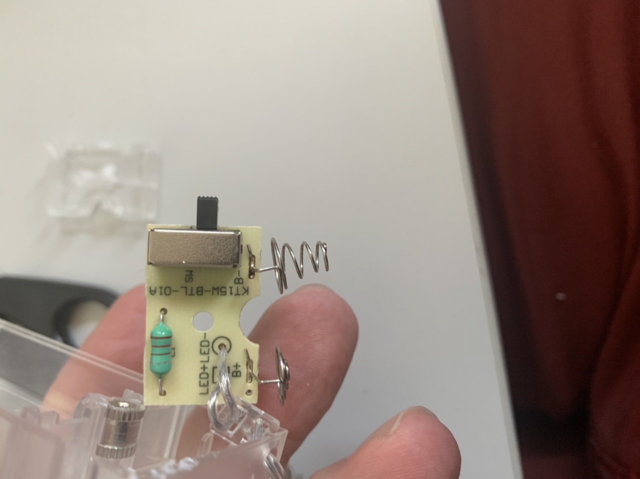

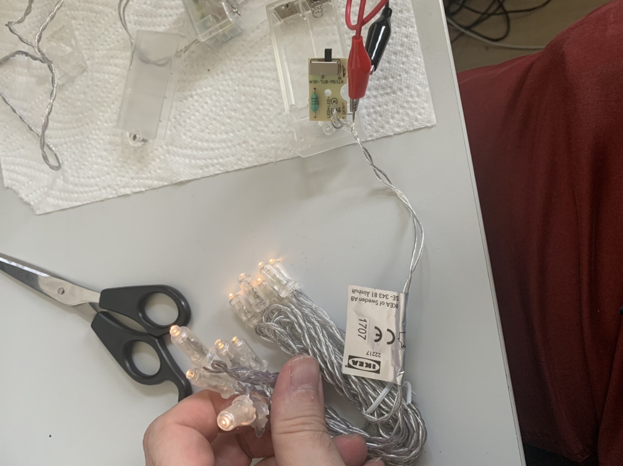

OP #6629986
Hallo Jens,
Na ein Messfehler wäre denkbar, wenn gleich man nichts falsch machen
kann an dieser Stelle.  Ich gehe davon aus, dass in der kleine Schaltung
irgendwas drauf sein wird, was Die Spannung nach oben bringt.

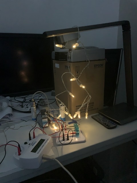

Ich hänge mal ein Bild oder zwei an.
Übrigens bringt die Micro Brennstoff Zelle auch Officzell nur 0,69 Volt
mal davon abgesehen das sie auch 0,88 bringt aber das mag diverenz vom
Hersteller sein.
Ich mach jetzt mal die Bilder, vielleicht siehst du was.
Der Verbrauch ist so unsagbar gering die Kette hängt da dran seit
gestern Nacht und ich musste sie Zelle nicht mal belüften.
#6629994

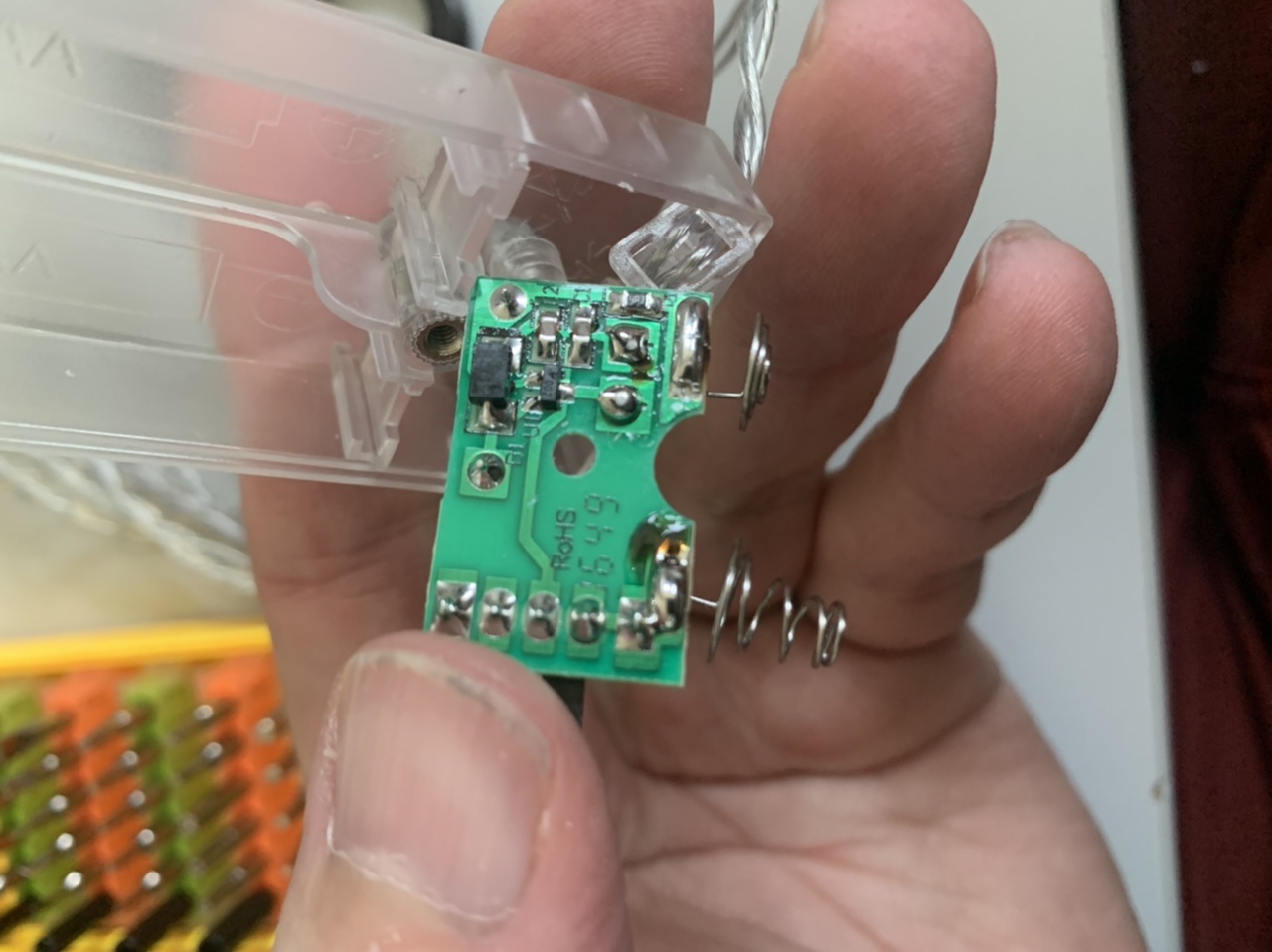

Dein eigenartiges Messgerät macht vielleicht was.
Die Schaltung in der Batteriebox ist ein Zeitgeber, das dicke grüne ein
Widerstand.
Da wird genau gar nix gewandelt, ganz im Gegenteil, wenn der Timer läuft
wird die LED-Kette über einen Transistor geschaltet, der auch noch
VCEsat hat...
Da dort jetzt sichtbar weiße LEDs verbaut sind, kann da mit 0,7V nix
leuchten. Zumindest nicht soweit ich weiß.
Miss mal bitte mit einem echten Messgerät die Spannung an den Klemmen im
Batteriefach.

OP #6630002
Grins schön gesagt...
Schau mal Versuch geändert.
1. Messung direkt wie du wolltest am Batterie Kasten.
2. danach abgekoppelt das Messgerät und direkt an die Micro Brennstoff
Zelle ohne was zwischen
Das Messgerät ist garnicht so eigenartig ich finde es sogar recht schön.
Einfach aber schön.
Und es wäre schlimm wenn das Gerät irgendwas macht, was es nicht soll.
Erstemal ist es mit knapp 140 bis 180 Euro nicht ganz günstig und
zweitens da es für Schüler gedacht ist würde damit ein ganzer Unterricht
kippen.
Aber das ist ja auch eher neben betrachtet. Das mir der Kichterkette war
nur ein Zufall weil es mich interessierte.
Licht ist immer noch besser als einen Motor mit Propeller sinnlos rum
laufen zu lassen :) wie der Versuch sonst her gibt.

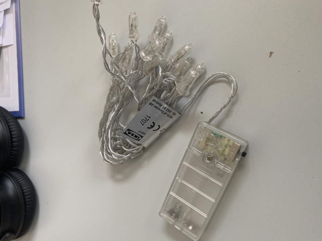

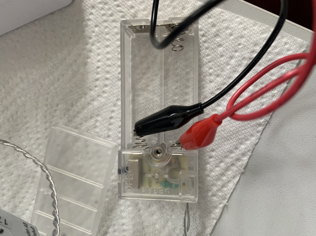

OP #6630025
Schau dir doch mal die Bilder an. Da siehst du wie die vor sich hin
leuchten.
Ich vermutet etwas mehr Technik in dem kleinen Batterie Kasten. Zumal er
z.b. kein Timer hat.
Ich hab hier noch eine. Vielleich sieht man mehr.
Direkt an der led Schaltung gemessen macht die Schaltung 2,5 Volt aus
0,7.
Ehrlich gesagt : ziemlich schön :)
Wäre interessant zu wissen wieviel Volt er wirklich bringt den es hängen
ja schon 12 Verbraucher dran.

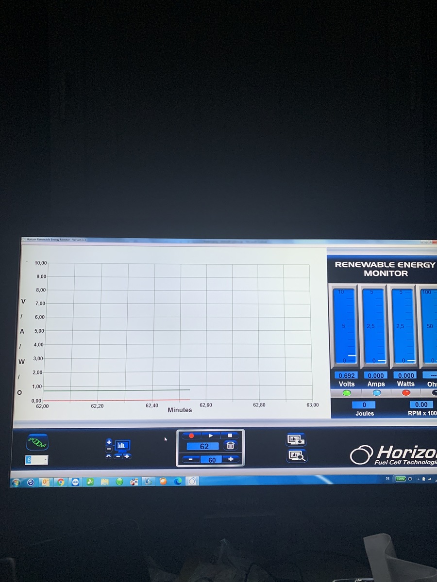

#6630371
Oh kuck mal, da ist ein Wandler drin.
Hab ich noch nie gesehen, aber das ist ein Schaltnetzteil das definitiv
die LED-Spannung erzeugt, die höher als 0,7V sein muss.
2,5V kommt schon hin, die LEDs sind alle parallel, bei geringem Strom
passt das.
Da hättest du dann auch gleich die Möglichkeit aus der Brennstoffzelle
mehr zu machen.
Und das erklärt auch warum deine Anzeige 0 Strom anzeigt: die kommt
nicht auf die Pulserei klar. Schaltnetzteile brauchen am Eingang mehr
Strom, da sie ja Leistungswandler sind.
Der Dreibeiner ist evtl. ein PR4401 oder sowas.
Wobei ich mich schon frage, warum man eine zweizellige Batteriebox mit
einem Booster versieht, das können andere auch ohne.
