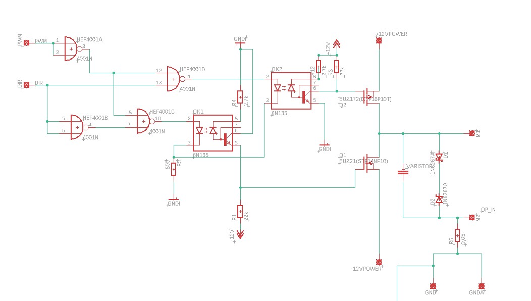

Guten Abend,
gleich mal vorweg ich bin hier neu, also bitte ich um etwas Nachsicht
bei den Richtlinien. Ich habe bereits geschaut ob es einen ähnlichen
Beitrag gibt aber den habe ich erstmal nicht gefunden.
Ich habe mir eine Motorsteuerung selbst gebaut (Schaltplan im Anhang),
die mittels zwei Steuereingängen (PWM und Dir) die Drehzahl bzw. die
Richtung ändert. Ausserdem gibt es noch die +12V &  -12V & GND Eingänge
über die später ein hoher Strom fliessen soll ca. 8A.  M1  und  M2 sind
die Anschlüsse für den Motor. Die Suppressordioden 18V und der Varistor
20V (Hier fälschlicher Weise als kondensator zw. M1 und M2) sollen die
Überspannung des Motors abfangen. Nicht durch den Widerstand(0.05 Ohm)
verwirren lassen dieser dient später als Shunt.
Kurze Erklärung des Schaltplans:
Das NOR Gatter HEF 4001 soll zunächst die Eingänge auswerten.
Die Optokoppler dienen einerseits der Potential Trennung als auch der
Umsetzung auf andere Spannungspotentiale.
Die beiden FETs (oben p Channel   unten n Channel)  bilden eine Art
Halbbrücke die dann so die drehrichtung Ändern soll.
Leider sind bereits bei einem Test ohne Motor beide FETS durchgebrannt,
aber auch mit Motor sind nach ein paarmal umschalten (PWM und Dir)
durchgebrannt. Verwirrt hat mich hier dass nach dem Auslöten die Gates
mit Drain und Source verbunden waren (evtl. zu hohe Spannung am Gate  /
vertragen   max.  20V) auch die Optokoppler waren kaputt  (vllt. auch zu
hohe Spannung)
Ich hoffe Das waren genug Informationen aber bei Fragen fragen!
#6630275
Also stimmt die Ansteuerung nicht und machst wahrscheinlich über beide
Mosfets (mindestens kurzzeitig einen Kurzschluss zwischen +12V und -12V
Bedenke dass die Mosfets über die schwachen Optokopplertransistoren nur
langsam schalten.
Schau dir mal die Schaltvorgänge mit einem 2 Kanal Oszi ohne Mosfets an
den Optokoppler Ausgängen an.
Du brauchst zwingend eine Totzeit zwischen den beiden Mosfets.
Warum nimmt du dafür nicht einen Treiber der zum einen genügend Strom
liefert für schnelleres Schalten und zum Zweiten eine Totzeit integriert
hat?

#6630322
Na ja nun, das geht auch nicht so.
Man muss sehr genau mit Gate-Kapazitäten und Umladezeiten rechnen, damit
nicht beide FETs gleichzeitig leiten.
Bei dir sind aber noch grundlegendere Probleme: Du steuerst wenn ich den
Schaltplan erkennen kann, den an +12V hängenden P-MOSFET mit 0V oder
-12V an, den an -12V hängenden mit 0V oder 12V, also bekommen beide eine
Gate-Spannung von 24V, mehr als sie vertragen und sind beide immer
gleichzeitg an.
Vermutlich ist der Schaltplan falsch.
Dann verwendest du steinalte MOSFETs, muss das sein, kannst du nicht was
aus diesem Jahrtausend nehmen ? Immer diese Rentner die ihren Chips aus
den Bastelkisten ihrer Kindheitstage nehmen müssen. Gerade für PWM
taugen diese Dinger wenig, zudem haben sie einen so hohen RDSon daß sie
Kühlkörper brauchen.
Dann ist der eine gesparte Widerstand an den Optokoppler-LEDs auch
skurril, die Theorie, daß beide gleichzeitig umschalten ist doch bloss
eine Theorie, in der Praxis liegen da Mikrosekunden dazuwischen. Und
viele viele Mikrosekunden bis der Optokopplerausgang schaltet. Die
Schaltung ist also extrem schwer vorherzusagen, wann welcher Ausgang
schalten wird, damit nicht beide MOSFTEs zusammsn schalten "shoot thru".
Zwischen +12V und Masse und -12V und Masse dürften auch noch Elkos die
die Schaltimpulse abblocken.
Gast #6630337
Harald W. schrieb:
> Deine Schaltung ist einfach nur "schnarchlangsam".
Er könnte ja mal den Oszi benutzen. Wahrscheinlich fängt das Elend schon
bei langsamen Optokopplern an und setzt sich über langsame
Umschaltvorgänge der BUZ fort, die wahrscheinlich auch noch durch
Linearbetrieb schwitzen.
Gast #6630344
Zwei Fehler sehe ich sofort:
Die FET werden laaaaaaaaaaaaaaaaaaaaangsam geschaltet, mit nur 22k
Pullup/Pulldown.
Für eine Motorsteuerung braucht man eine Push/Pull - Stufe zum Steuern
der FET. Hintergrund: Während des Umschaltens fällt an den FET eine sehr
hohe Verlustleistung an, weshalb man so schnell wie möglich schalten
muss.
Keine Totzeit. Man muss beim Umschalten immer eine Verzögerung einfügen:
Also:
Oben aus
PAUSE
Unten Ein
Und:
Unten aus
PAUSE
Oben ein
Die Pause heißt englich "dead time". Die muss so lange sein, dass
sichergestellt ist, dass niemals beide FET gleichzeitig eingeschaltet
sind. Warum, sollte offensichtlich sein ;-)
Mein Rat:
Sei faul, wie ich. Benutze eine A4955:
https://www.allegromicro.com/en/Products/Motor-Drivers/Brush-DC-Motor-Drivers/A4955
Die macht das alles automatisch. Zusatznutzen sind Dinge wie
Kurzschlussschutz.
Moderator (Firma: Titel) Persönliche Seite #6630466
Weil du aber überall die selbe Masse hast, hast du links und rechts vom
Optokoppler das selbe Potential und damit in Summe auch nur 1 Potential.
Und somit ist eine "Trennung" 1. nicht vorhanden und 2. unnötig.

OP #6631130
Ich habe mich über die schnellen und zahlreichen Antworten sehr gefreut
und für das Format des Schaltplans entschuldige ich mich, aber wie
gesagt ich bin ein Neuling hier.
Einige hier sind der Meinung, dass die Optokoppler zu langsam sind und
eine Totzeit zwischen der Umschaltung essentiell ist.
Ehrlich gesagt daran wird´s wohl gelegen haben.

#6631560
Unwissend vielleicht, mit „neu“ hat das nix zu tun. Das nächste Mal
weißt Du das ja.
Die Umschaltzeit ist zu lahm, kann sein. Die Optokoppler sind auf jeden
Fall falsch beschalten.
Wohl kaum...
