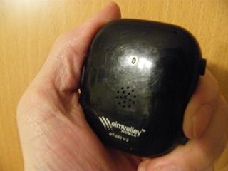

Das Ding was Du erfinden möchtest, nennt sich Geotracker und liegt bei
mir seit Jahren im Auto. Bei A* ab 20€ zu finden. Der wesentliche
Unterschied zwischen den einzelnen Geräten ist die Laufzeit, Genauigkeit
und der Bedienkomfort.
