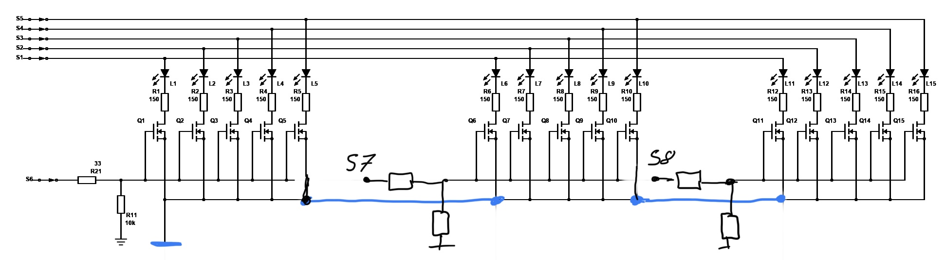

Hallo allerseits,
da ich mit MOSFETs bisher null Erfahrung habe, würde ich mir meinen
Entwurf gern absegnen lassen. Aktuell baue ich ein Modell der U.S.S.
Voyager.
Dieses wird beleuchtet. Die vier Phaserbänke sind der Anlass für dieses
Posting.Die Sequenz für das "Schiessen" soll wie folgt ablaufen.
-Auswahl von Bank 1 bis 4 per Zufall
-welche der LEDs "feuert" wird ebenfalls per Zufall bestimmt
-Lauflicht von der ersten LED der selektierten Bank bis zur
"schiessenden" LED (max. 2 LEDs gleichzeitig an)
-kurzes "Flackern" der letzten LED per PWM
Zur Schaltung:
S1 - S5 sind Digital-Ports eines Arduino Mega
S6 ist ein PWM-Port des Arduino Mega
S7 - S9 sind Digitalports zur Auswahl der Laser-Bänke (Aktivierung mit
Durchschalten des MOSFET nach GND)
L1 - L5 LEDs Bank 1
L6 - L10 LEDs Bank 2
L11 - L15 LEDs Bank 3
Die Schaltung zeigt nur eine vereinfachte Version der endgültigen
Lösung.
Wie schon gesagt gibt es 4 Phaserbänke, die dann jeweils 20 LEDs haben
sollen. Da selbst der Arduino Mega nicht so viele PWM Ports hat und
aufgrund der Zufallsauswahl für jede der 80 LEDs PWM zur Verfügung
stehen muss, dieser Entwurf. Sind Eurer Meinung nach Probleme zu
erwarten? Bin für jeden Hinweis dankbar.
von Jörg R. (solar77)
Weshalb steuerst Du die Gates einer 5er Gruppe nicht nur von einem PWM
Port an und verzichtest auf die 3 zusätzlichen Transistoren?
Sind die Leds Standard mit max. 20mA? Dann bietet sich ggf. ein
einzelner Chip zur Steuerung an.
von Reiner L. (snooker)
[Blödsinn]Dann würden doch alle LEDs mit gleicher Nummer gleichzeitig
leuchten. Also alle 1. oder alle 2. oder alle 3. DIe jeweils 1. LED
jeder Gruppe hängt an EINEM Port des Arduino. Wenn die alle Masse hätten
werden auch alle durch den Port gesteuert. So wird nur die jeweils
aktive Bank mit Masse versorgt und die nicht aktiven Bänke bleiben
dunkel! Das jedenfalls ist der Plan.
[Blödsinn Ende]
Stimmt! so viele pWMs hab ich ja grad noch! ;-)
Wieder zu kompliziert gedacht.
Auch würden weniger Gates parallel geschaltet sein. Hier sehe ich
ehrlich gesagt den größten Stolperstein. Oder ist sowas unproblematisch?
Sind 20mA SMD 0402 LEDs? Was meinst du mit einzelner Chip?
Nochmal die konkrete Frage: Muss ich bei 20 parallel geschalteten Gates
mit Problemen rechnen? Wenn ich nicht irre, müssen die ja dann bei PWM
ständig umgeladen werden. Wären dann beim Arduino 490Hz. Das ist die
Stelle, die mir die meisten Bedenken beschert. Es handelt sich um
IRLML2502 LogicLevel n-FET.

von foobar (Gast)
> Muss ich bei 20 parallel geschalteten Gates mit Problemen rechnen?
Die 20 parallelen MOSFETs sind über wie ein Kropf - kannst du durch
einen ersetzen, oder, wenn du die PWM über die anderen Pins machst, ganz
weglassen.

von foobar (Gast)
>> oder, wenn du die PWM über die anderen Pins machst, ganz weglassen.
> Dann bräuchte ich aber 20 PWM-fähige Pins!
Den Bank-Select zu modulieren würde reichen ...

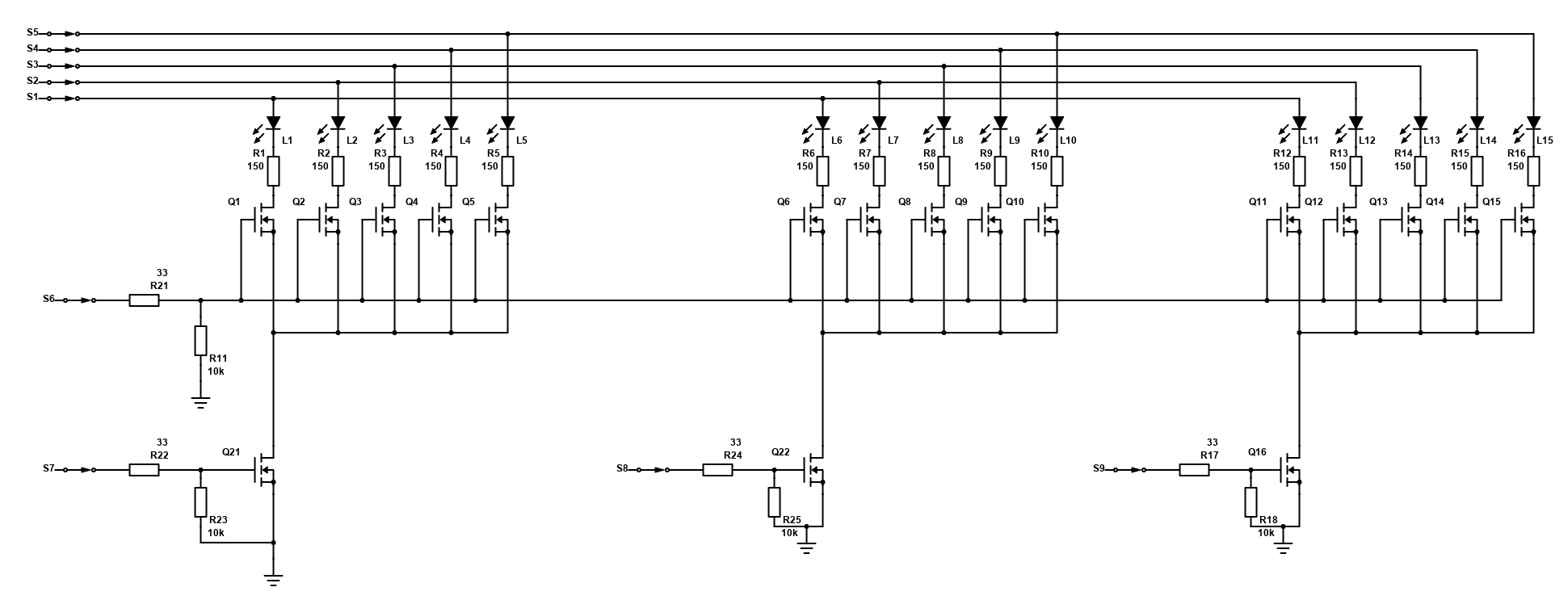

von snooker (Gast)
Ich versteh nur Bahnhof, genau das macht doch der(die)
Bankselect-Pin(s).
Peter D. schrieb:
> Sowas baut man nicht mehr diskret mit einem Transistorgrab.
> Es gibt fertige ICs mit Stromausgängen für mehrere LEDs, z.B.:
> - MAX7219
> - MM5450
> - HT16K33
Und das ergäbe einen Programmieraufwand jenseits von Gut und Böse. Für
meine Lösung brauche ich 2 Random-Aufrufe, eine Zählschleife für das
Lauflicht und eine für das "Flackern", fertig ist der Lack. Keine
Bitmuster oder dergleichen, die ich berechnen und dann an die ICs senden
müsste.
Mir ist schon klar, dass es auch elegantere Lösungen gibt. Ich möchte
das Ganze aber simpel und vor Allem aus Programmiersicht flexibel haben.
Das wirklich Einzige, was mich selbst an meiner Lösung stört ist der
immense Verdrahtungsaufwand. Ich muss ja mit 20 Datenleitungen an 4
verschiedene Stellen im Modell. :-(
Und wenn ich foobars Vorschlag umsetze (siehe Anhang), dann bleiben 4
Mosfets über, die die 80 LEDs mit PWM steuern können. womit das mit dem
Transistorgrab auch erledigt wäre. Dann wird es nur noch ein
Lackdraht-Grab :-) Und daran führt aufgrund der Anzahl der LEDs eh kein
Weg vorbei.

Die LEDs sind gegeben, die Vorschaltwiderstände mangels
Konstantstromquelle auch. Die Verdrahtung der LED ist auch bei JEDER
Lösung notwendig. Die Notwendigkeit des Arduino sollte mittlerweile
verständlich dargelegt sein. Hinzu kommen dann 4 kleine Mosfets und 8
Widerstände! Wo bitte siehst du denn da Hardwareoverkill? Die paar
Kupferlackdrähte mehr?
Von wegen!
Ich habe hier eine Bastelei in Arbeit, bei der 128 LEDs (64 einzelne
LEDs und acht Sieben-Segment-Anzeigen) von 2 kaskadierten MAX7219
angesteuert werden. Das sind gerade mal 100 Zeilen einfachster C-Code.
Und das bei völliger Flexibilität.
