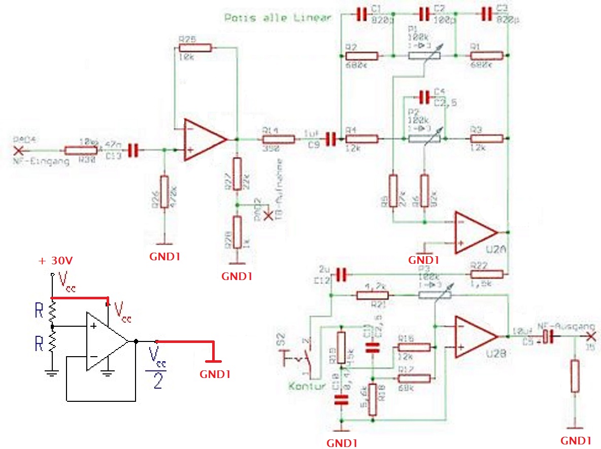

Moin kennt sich hier jemand gut mit Opperationsverstärcker IC´s aus ? mein Anliegen: ich möchte 2 RC4558 in einem Audio VV gegen einen Quad-OP austauschen vor allen Dingen weil ich in Datenblättern gesehen habe das es da auch welche mit Single Supply Versorgung gibt. (Single Supply Operation: 3.0 V to 32 V laut Datenblatt). Das gerät in dem das eingesetzt werden soll stellt leider keine negative Spannung zur Verfügung. Denke da an sowas wie den TL84/LM324 oder gibt es welche die besser zu dem ursprünglichen RC4558 passen ?

Die Schaltung wirst du wohl auch anpassen müssen. Schaltplan würde helfen

Da hilft ein anderer Opamp genau gar nichts.
Man kann so gut wie jeden OpAmp in Singlesupply betreiben, das ist keine besondere Eigenart einiger bestimmter Chips. Wenn du die 4558 gegen 4560 tauschst, kannst ein wenig das Rauschen mindern, was mit einem TL072 oder 074 nicht gelingen wird. Rrichtige Audio OpAmps wie der 5532 oder ein OPA 2134 (die 4-fach Version heist OPA4134) sind gut für Audio geeignet.

Welche Spannung hast du denn? Ohne virtuelle Masse wird es nicht gehen. Zumindest sind Ein und Ausgang AC gekoppelt.

Evtl. ist ein DC/DC Wandler die einfachere Lösung.
Diese Schaltung mit auf GND bezogenen OP Eingängen wird mit single supply nicht funktionieren.
Dieter W. schrieb: > Diese Schaltung mit auf GND bezogenen OP Eingängen wird mit single > supply nicht funktionieren. Der Umbau ist allerdings kein Hexenwerk. Man nehme den unbenutzten OpAmp und beschalte ihn als nichtinvertierenden Buffer auf 1/2 Versorgung am Eingang. Am Ausgang ist dann die virtuelle Masse. Natürlich ist die Aussteuerbarkeit begrenzt.
Matthias S. schrieb: > Der Umbau ist allerdings kein Hexenwerk. Man nehme den unbenutzten OpAmp > und beschalte ihn als nichtinvertierenden Buffer auf 1/2 Versorgung am > Eingang. Am Ausgang ist dann die virtuelle Masse. das sagt mir erstmal garnichts, hast du dafür einen Schaltplan oder kannst das in mein Schaltbild einfügen?
https://medium.com/supplyframe-hardware/designing-with-op-amps-the-virtual-ground-1bf84b6ee13c Schaltung wie in Figure 2. Der OpAmp liefert am Ausgang die Spannung VCC/2 und diese dient für den Rest der Schaltung als virtuelle Masse. Also alle als GND bezeichneten Anschlüsse in deiner Schaltung gehen auf diese neue Masse. Die Versorgung der OpAmps erfolgt unverändert und ist in deiner Schaltung ja nicht gezeichnet.
Matthias S. schrieb: > Also alle als GND bezeichneten > Anschlüsse in deiner Schaltung gehen auf diese neue Masse. hoffe so passt es, Größe der R´s ?
R. H. schrieb: > hoffe so passt es, Größe der R´s ? Sollte so klappen, wobei der GND1 am Ausgangswiderstand auf die Speisemasse gehen sollte. Die Grösse der R ist praktisch wurscht, es sollten halt 2 gleiche sein. Alles von 3,3k bis 100k ist verwendbar.
Und Zack ist die Betriebsspannungsunterdrückung nur noch 6dB. Ein bisschen mehr ist schon nötig. Arno

Matthias S. schrieb: > kannst ein wenig das Rauschen mindern, was mit einem TL072 > oder 074 nicht gelingen wird. Schon schlimm, dass die Tonmeister von Plattenstudios und Rundfunkanstalten alle taub waren - TL074 haben wir massenhaft in Tonstudiotechnik verbaut. Gerüchteweise haben das Ingenieure entwickelt, die den Zusammenhang zwischen Rauschen und Außenbeschaltung verstanden hatten. > Rrichtige Audio OpAmps wie der 5532 oder ein OPA 2134 (die 4-fach > Version heist OPA4134) sind gut für Audio geeignet. Der NE5532 ist sehr gut, für spezielle Anwendungen haben wir die allerdings selektiert.
