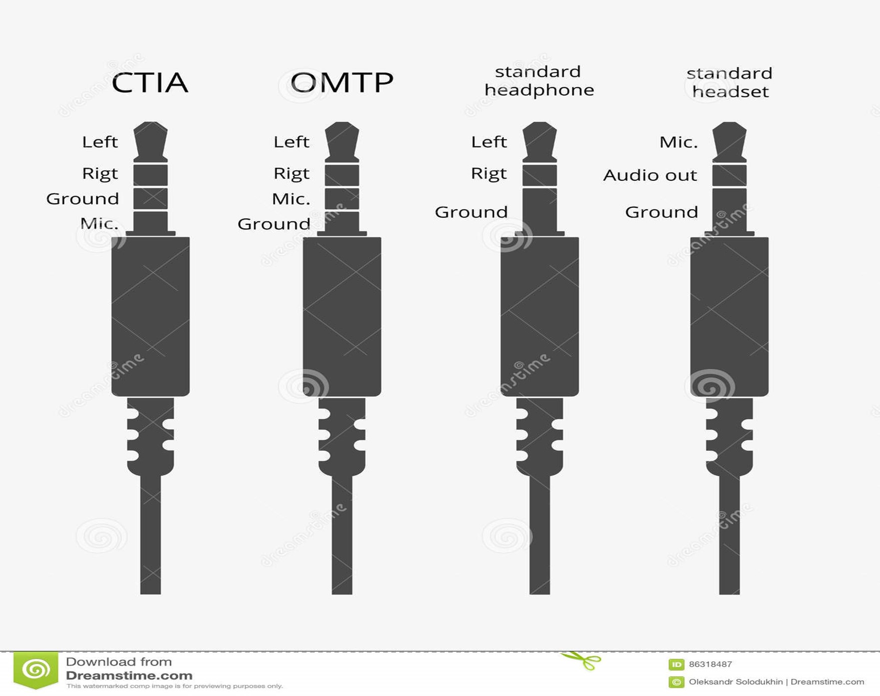

ich moechte gern die Loesung Aux Ausgang Mono auf Headset Mic
realisieren. Ich weiss es gibt auch Bluetooth Transmitter die genauso
gehen, aber das mit dem Kabel schien mir interresanter.
Ich habe den linken Aux auf den Headset Mic Eingang ueber 2.2uF gelegt
und den  mit 4,7kOhm gegen die gemeinsamme Masse. Sowie den linken und
rechten Headset Ausgang mit 38Ohm gegen Masse. (siehe Bild). Als
Headsetbelegung habe ich OTMP gewaehlt.
Das Headset wird anfangs als Kopfhoerer erkannt, dann aber deaktiviert.
Beim langsamen Anschliessen auch manchmal als Headset. Allgemein, es
funktioniert nicht und ich weiss nicht warum. Hat jemand noch eine Idee
dazu?

An den Aux Ausgang von einem Mischpult wird das Kabel angeschlossen und
an den Headset Eingang vom Smartphone angeschlossen. Mit der App
OpenCamera wird dann ein Video aufgezeichnet mit dem Audiosignal vom
Mischpult anstatt dem intigrierten Mikrofon. Soviel zur Idee und zum
Kabel.
Die Headset Ausgaenge lasse ich angeschlossen mit 38Ohm gegen Masse in
der Hoffnung das die Noise Cancelation sich dadurch deaktiviert. Aber in
einer App fuer den MIC Eingang sehe ich kein Pegel, auch beim
Videoaufzeichnen kommt kein Pegel. Es funktioniert nur mit einem alten
Samsung GT-S7710 Smartphone.

#6668110
daniel schrieb:
> Hat jemand noch eine Idee dazu?
Der Kondensator kommt mir recht groß vor und er ist verpolt. Die
Tonaderspeisung der original Elektretkapsel ist positiv gegenüber GND.
Folgendes kann ich mir da vorstellen:
Vor dem Einstecken ist der Kondensator entladen. Dadurch erscheint im
Moment des Einsteckens der 4k7 parallel zu den 470Ω. Das Telefon erkennt
nach dem Einstecken zu lange eine kleine Spannung und meint darum, der
zweite Ring sei mit dem Schaft verbunden, also hängt ein Kopfhörer dran.
=> Kapazität verkleinern
Bei verpoltem Kondensator ist es noch blöder, der wirkt nämlich erst mal
als Niederohmiger Kurzschluss. Resultat ist dasselbe, das Telefon meint
einen Kopfhörer dran zu haben.
=> Kapazität richtig herum anschließen
Noch was. Ich würde den 470Ω durch ein Potentiometer ersetzen. Also Ende
an externem Signal, Schleifer an den Kondensator und Anfang an GND.
=> Poti so einstellen, dass +6dBu gerade so clippen
mfg mf
