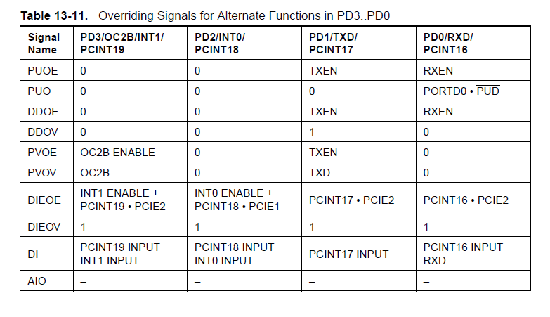

von Peter D. (peda)
Veit D. schrieb:
> Ich vermute aktuell es wurde im Manual vergessen zu erwähnen.
Die neuen Datenblätter sind ne Krätze.
Bei den alten AVRs gabe es für jeden Pin eine Tabelle, wo ganz genau die
Logikgleichungen für jede Sonderfunktion standen.
Anbei mal als Beispiel der ATmega328.
Schön zu sehen ist, daß an PD1 das TXEN das DDOE setzt, also die UART
den Pin auf Ausgang setzt.
Gerade wenn soviel an Konfigurationen dazu gekommen ist, wäre es doch
besonders wichtig, die Datenblätter übersichtlich zu halten.
Ich hab ehrlich gesagt auch keine Lust, was mit den neuen AVRs zu
machen.
Die vielen Zusatzfeatures (EVSYS, PORTMUX, CCL) sind nette Gimmicks,
aber in der Praxis braucht man sie kaum.
Die Timer sind auch viel komplizierter und die Beschreibung verworrener
geworden. Der Gate Mode ist hinzugekommen, was ja der alte 8051 auch
schon konnte. Der konnte sogar gleichzeitig externen Takt und Gate Mode.

also mal ehrlich. Von Krätze kann absolut keine Rede sein. Wirklich
nicht. Man muss sich auf das neue Format einlassen. Ich habe mich
relativ schnell daran gewöhnt und muss sagen, ich finde den Aufbau sogar
besser wie die alten Atmel Manuals. Gerade wenn man die Register der
Einheit die man gerade beackert benötigt, gibts immer eine
Überblickstabelle mit allen Bitnamen an Bitposition. Wo man früher durch
das halbe Manual blättern musste. Jetzt kann man im Manual gleich per
Klick hinspringen. Und nur weil jetzt hier eine Info fehlt, ist nicht
gleich das gesamten Manual schlecht. Bei allen kleinen Problemchen kann
ich das wirklich nicht alles über einen Kam scheren. Wenn ich längere
Zeit die Neuen in der Mangel hatte und dann mal wieder was mit einem
alten µC mache, dann merke ich erst wie "umständlich" die alte Atmel
Manual Struktur ist. Und erinnere dich bitte zurück, waren die ersten
Atmel Manuals perfekt?
Die Timer sind anders ja, komplizierter finde ich die nicht. Man muss
sie aber auch verstehen wollen.

Peter wünscht sich eine Übersichtstabelle woraus einfacher hervorgeht
welche Funktionseinheit die normale I/O Port Funktion überschreibt. Was
zum Bsp. die Usart macht. Siehe paar Antworten weiter oben.
Normalerweise steht das in den Kapiteln zu den Funktionseinheiten drin.
Beim ATmega4808/09 und AVDxDB ist das zumindestens drin, wenn auch ohne
zusätzliche Tabelle.
