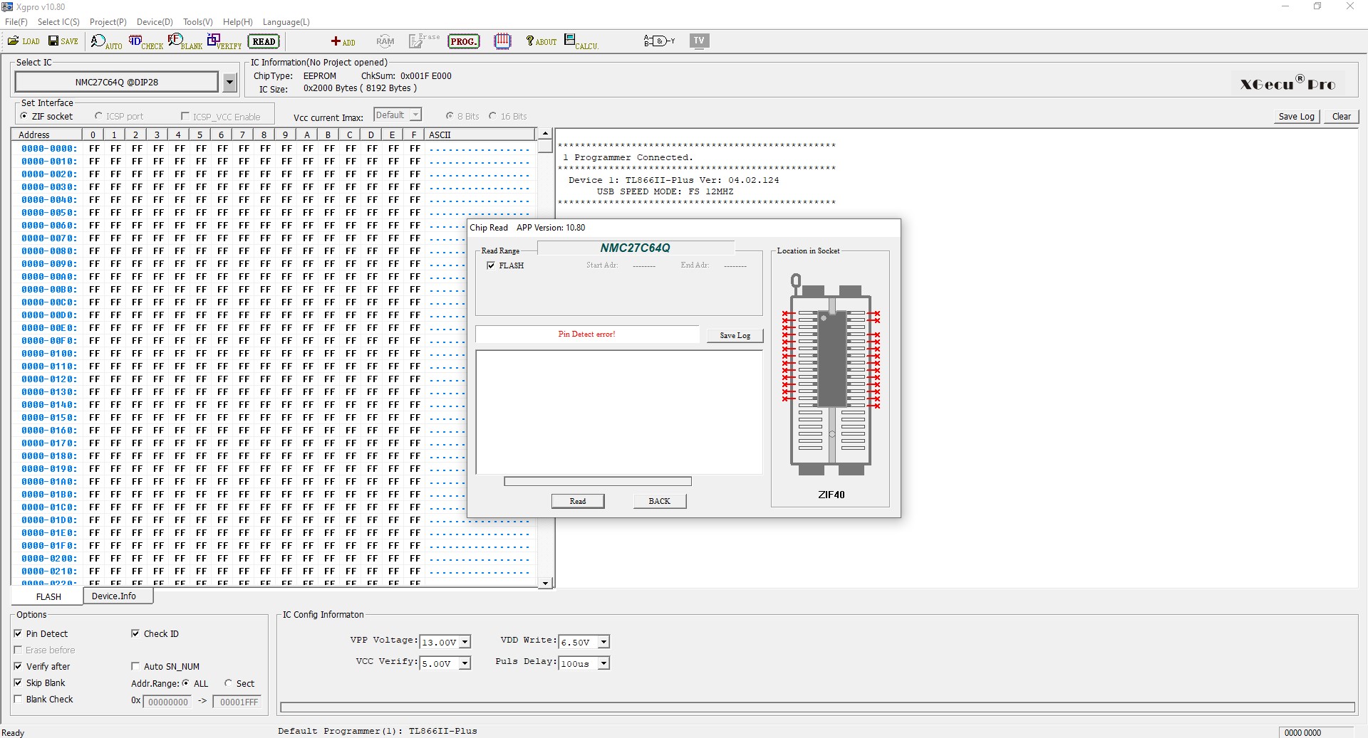

Zum Auslesen nutze ich den TL866-II. Dieser funktioniert sonst auch echt klasse und bei einem bauglichem EPROM geht dieser auch. Nur eben bei diesem nicht. Screenshot bzgl. der Fehlermeldung im Anhang.

michael_ schrieb: > Wähle Mal einen anderen 2764 aus. > Dieser Pin ist doch sowieso NC. Er hat 26 Fehlermeldungen!

Christian S. schrieb: > Das EPROM mit dem rotem Aufkleber lässt sich problemlos auslesen, das > mit dem weißem nicht. Einzige Unterschied 150ns zu 200ns Accesstime. > Aber dies sollte doch keine Unterschiede beim Lesen machen? Wieso denkst du, daß das keinen Unterschied macht? Wenn der Programmer für dieses Bauteil 150ns Access Time annimmt, und die Daten nach 150ns einliest, dann kann es schon sein, daß das langsamere Teil noch keine gültigen Daten an den Datenpins liegen hat. In dem Fall würde ich allerdings Datenschrott erwarten, und nicht die gezeigte Fehlermeldung. Ich habe keine Erfahrung mit diesem Programmer, aber ich finde es etwas seltsam, daß der Screenshot oben unter IC Information 'EEPROM' als Chip Type anzeigt. Was passiert, wenn du die Optionen 'Pin Detect', 'Check ID', und eventuell 'Skip Blank' rausnimmst?

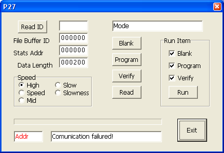

Ich frage mich, WIE der Programmer überhaupt feststellen will, dass die "communication failured" ist... Der kann ja nicht wissen, wie gültige Daten auszusehen haben und selbst wenn nur 00 oder FF gelesen wird kann dies ja richtig sein! Bestenfalls die ziemlich schräge Idee, dass der Programmer (wie auch immer) testet, ob bei OE/CE=H der Datenbus vom EEPROM hochohmig wird. Dann sollte man mal die OE/CE Pegel/Kontakte prüfen.

Christian S. schrieb: > EPROM war gesteckt. Kontakte habe ich gerade noch ein zweites mal sauber > gemacht und auch probehalber in einen Sockel gesteckt. Gleiches > Resultate. Wenn Du wie in dem Bild bei allen Pins continuity fail bekommst, dann liegt's meist an der Masseverbindung.

Hermann Kokoschka schrieb: > Ich frage mich, WIE der Programmer überhaupt feststellen will, > dass die "communication failured" ist... Er kann versuchen, die Device-ID auszulesen.

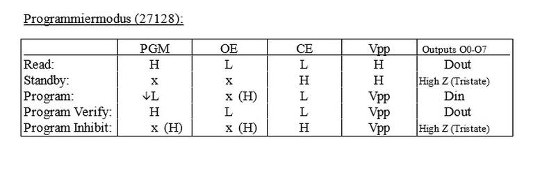

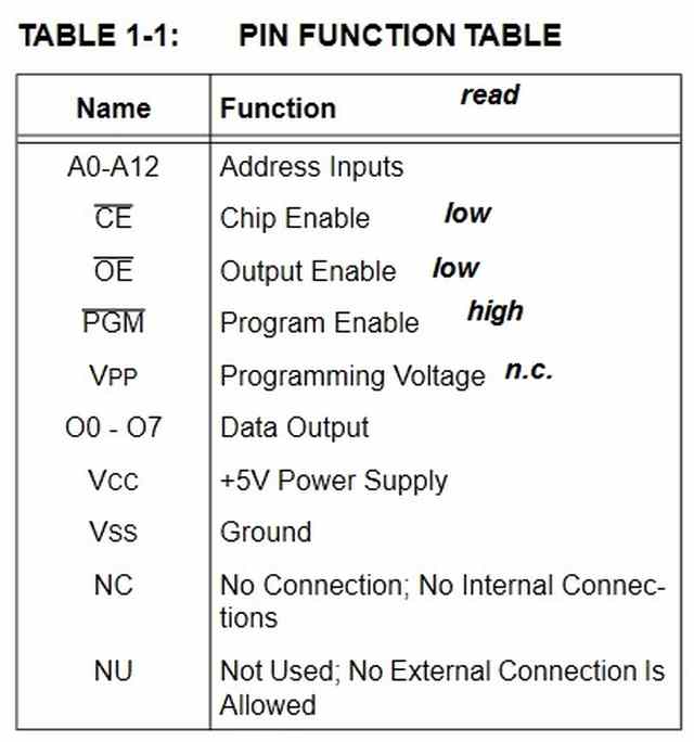

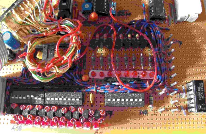

❀❀❀❀❀❀❀❀ schrieb: > Mich wundert aber, dass dein Programmer einen EEPROM erkennt - wobei das > nur für das Brennen wichtig ist. Hi, kommt mir auch komisch vor. Die Pin-Pegel für Brennen sind doch anders als bei Nur- Auslesen bzw. Zugriff. Siehe Bilder. Zur Not was basteln und Adressen händisch mit Mäuseklavier antesten. Evtl. noch Pufferstufen für LEDs nötig. ciao gustav

Karl B. schrieb: > Die Pin-Pegel für Brennen (...) Liest hier eigentlich jemand den Thread bevor er antwortet? Der TO hat ein Problem mit dem continuity check, also der Prüfung ob jeder einzelne Pin des Bausteins Kontakt zur Fassung hat. Bis zum Lesen, Schreiben oder Anlegen ggf falscher Programmierspannungen kommt er gar nicht. Wie der TL866 diese Prüfung macht weiss ich nicht: Meist wird hochohmig ein Strom eingeprägt und die Spannung gemessen. Mit Baustein bleibt die bei 0,7 V, ohne geht sie nach oben. Der continuity check brachte Unterbrechung bei sämtlichen Pins außer Masse. Wenn alle Pins gegen Masse gemessen Unterbrechung haben, dann liegt das eigentlich immer am Massepin selber. D.h. den würde ich ggf noch ein weiteres Mal putzen und auf guten Kontakt zum Textool prüfen.

Karl B. schrieb: > Angehängte Dateien: Pin_27C64.jpg Der Text in Bild Pin_27C64.jpg ist FALSCH: Die Programmierspannung VPP (Pin 1) muss auf +5 Volt (VPP = VCC). Gruss

Erich schrieb: > Der Text in Bild Pin_27C64.jpg ist FALSCH: > Die Programmierspannung VPP (Pin 1) muss auf +5 Volt (VPP = VCC). Hi, NC deswegen, weil an dem Eingang bei mir schon ein Ausgang eines Schmitt-Triggers hängt. Hatte ich vergessen zu erwähnen. Für den 128-er das Bild. Gilt im Prinzip für die 64-er auch. ciao gustav
