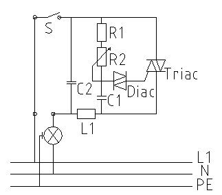

Im Anhang sieht man eine extrem primitive Dimmerschaltung...
Könnte man die Irgendwie mit einem mC ansteuern? (habe Digital, 0-5V
analog,Frequenz und PWM-Ausgänge)
Wenn ich irgendwie mit dem mC das Poti simulieren könnte wäre das
Problem schon gelöst...
Oder habt ihr irgend eine schlaue Schaltung auf lager?

das einzige, was mir direkt einfällt, wäre ein Eigenbau-Optokoppler mit
Fotowiderstand.
Fertig gibts die Teile glaube ich nicht mehr (in
Bühnen-Röhren-Verstärkern wurde sowas verwendet, wozu genau, weiss ich
auch nicht).
Einfacher wäre es, wenn der MC direkt den Zündimpuls erzeugen würde,
setzt aber Synchronisation mit der Netzfrequenz voraus.
Ansonsten: das ist zwar die einfachste Dimmerschaltung, hat aber einige
Nachteile, begrenzter Stellbereich und Hystereseeffekte. Besser sind die
mit zweistufigem RC-Glied.

Via PWM die Helligkeit der Led einstellen und so den Widerstand des
Fotowiderstandes einstellen?
Triac direkt zünden wäre schon das beste, jedoch habe ich respekt vor
der Programmierung und Nulldurchgangserkennung...denn mein uC hat nur
10ms-Timer und mit delays verliere ich wertvolle Rechenzeit...
Poti simulieren mit einer Parallelkombination von Transistor an PWM und
Kondensator...wäre das Denkbar?
oder ev. so etwas?:
http://www.hoelscher-hi.de/hendrik/light/analogdimmer.htm

@gorak: geht nicht, da über dem Widerstand erhebliche Spannungen liegen.
Das schaffen die Digitalpotis nichts. ausserdem musst du zwingend die
Ansteuerleitungen optisch isolieren, dann brauchst du wieder eine
5V-Versorgung auf der Netzseite usw...
@Yvo: was hast du denn da für einen MC??? Irgendwas fertiges wie
C-Control oder so?
Der Ansatz bei der von dir angegebenen Seite ist schon ganz gut.
Leistungsteil könntest du komplett übernehmen.
Dann nimmst du dir einen Tiny12 oder 13 zur Hand, das
Nulldurchgangssignal an den Analogkomperator, einen Ausgang an den MOC.
Sollwert kannst du jetzt via serieller Verbindung von deiner Platine
senden, oder auch (falls Tiny13) als 0..5V-Spannungssignal.

@Timo: über dem Widerstand liegt Wechselspannung...
von Timo U. (firebuster)
willst du damit auf die polung der OK raus???
die giebt es doch für beide richtungen !?!?!
von crazy horse (Gast)
mir fallen da nur Foto-MOS-Relais ein (AQXX). An welche hattest du denn
so gedacht? Übliche Optokoppler können das NICHT. Sag mir mal ein oder
2, die du dafür einsetzen würdest.
glaub MOC3022  müsste gehen ?!?!?!
aber hab damit eigendlich noch nicht so viel zu tun...
ist zb in nem dimmer drin .. und der TIC wird positiv und negativ
angesteuert
