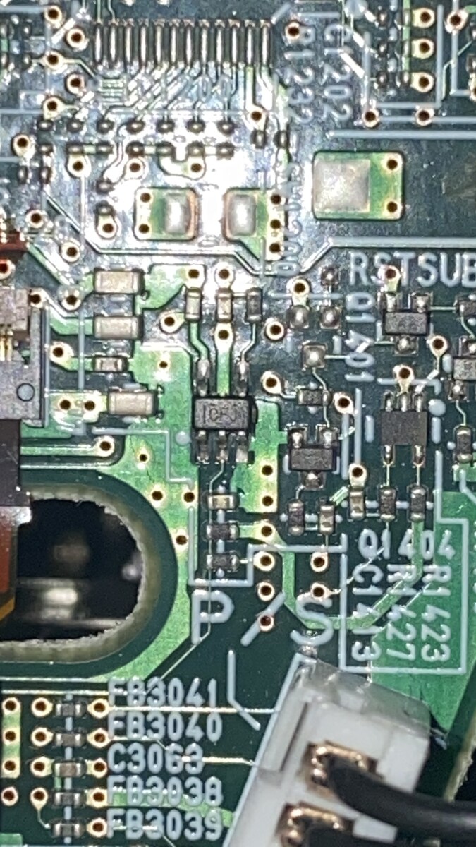

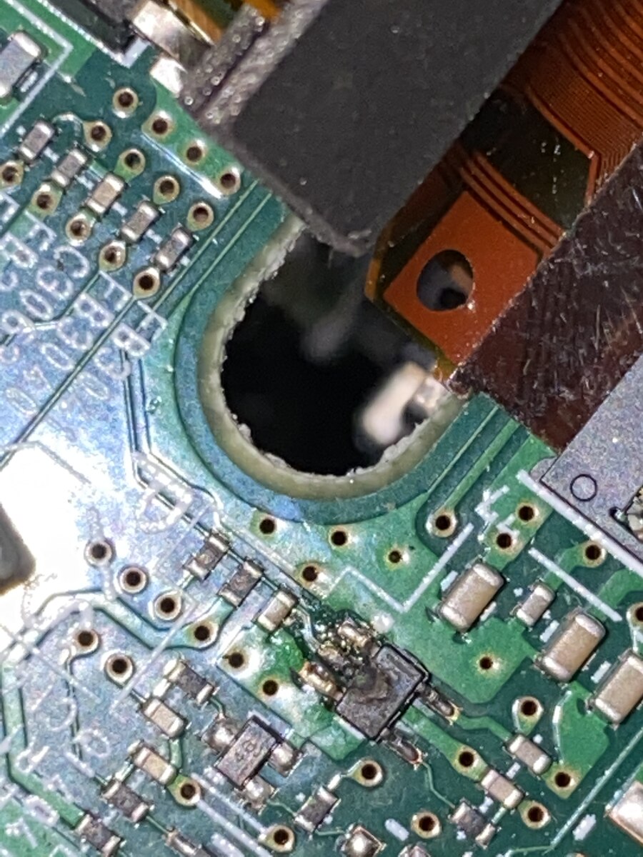

Hallo liebe Forum Mitglieder, ich hoffe ihr könnt mir helfen undzwar
habe ich mir günstig ein Epson EH-TW610 gekauft dieser war allerdings
defekt dachte das Netzteil wäre defekt dieses funktioniert aber. Der
Beamer macht halt kein mucks die power led leuchtet nicht jetzt hab ich
mir die Platine genauer angesehen und einen kaputten IC / Inverter
gefunden und ich denke das es das Problem ist das der Beamer kein Mucks
macht nur leider weiß ich nicht was das für ein IC ist da der ja
komplett verschmort ist.

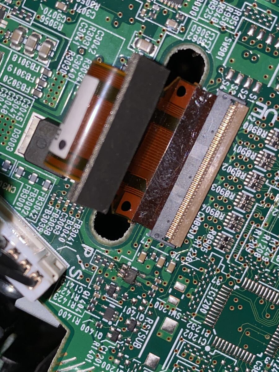

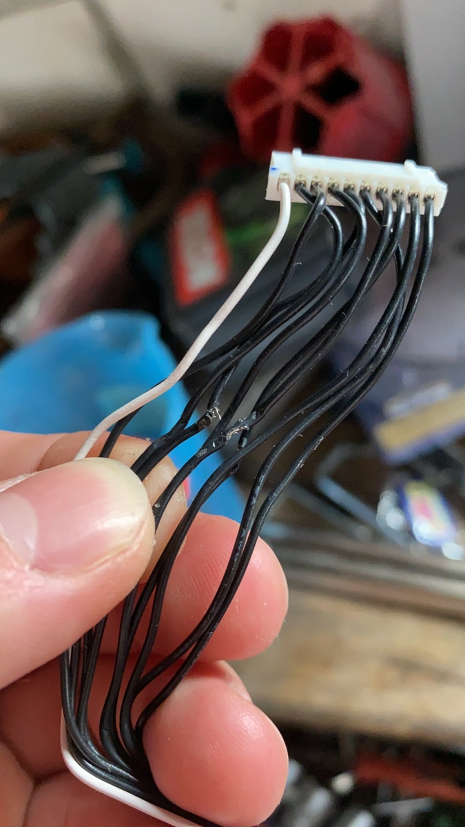

 Es sind Bilder angehängt ich denke das der ic durch die aufgescheuerten
Kabel kaputt gegangen ist.
Schon mal danke für hilfreiche Antworten :)

Da nich' für. Ohne die Frage zu kennen, schlage ich dir vor, mal die
Pegel an dem Chip zu messen - am besten, nachdem du ihn sauber entfernt
hast. Hat denn das IC eine mehr oder weniger direkte Verbindung zu den
gequetschten Kabeln?

Ja das die Kabel gequetscht wurden erkenne ich die habe ich auch direkt
repariert in der Hoffnung das es nur das war.
Ich habe 60 Euro für den Beamer bezahlt... meine eigentliche Frage ist
ob jemand vllt ne Ahnung hätte was das für ein ic ist da keine
Bezeichnung mehr zu erkennen ist. Ja der ic hat ne Verbindung zu denn
gequetschten Kabel auf der Platine ist auch eine Umrandung da steht
unter P/S was wahrscheinlich Power Supply bedeutet... habe nochmal 2
weitere Bilder angehängt vllt erkennt man dort besser was und ich habe 2
ic raus gesucht gehabt die ähnlich aussehen undzwar einmal SOT-23-5 und
SOT-353-5

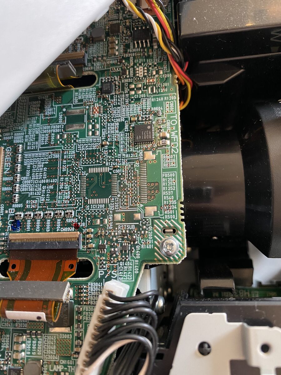

Ich hab denn ic auf der Platine einmal durchgepiept wenn ich unten ran
gehe von denn 3 Pins dann hab ich oben rechts von denn 2 Pins ein
Durchgang aber unten und links oben nicht geh ich an die Mitte ran habe
ich auch oben rechts ein Signal 🤷🏼‍♂️ Ich trenne den ic morgen mal von
der Platine und Messe dann nochmal 🤔

Die Pinbelegung würde, soweit ich das erkennen kann, auf ein
Einzelgatter wie dem SN74LVC1G04 oder dem SN74LVC1G06 passen.
Wenn da noch irgendwo ein Pullup am Ausgang wäre, ist das 06er
sinnvoller, dann setzt Epson das Ding gleich als Pegelwandler ein.

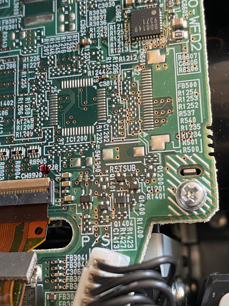

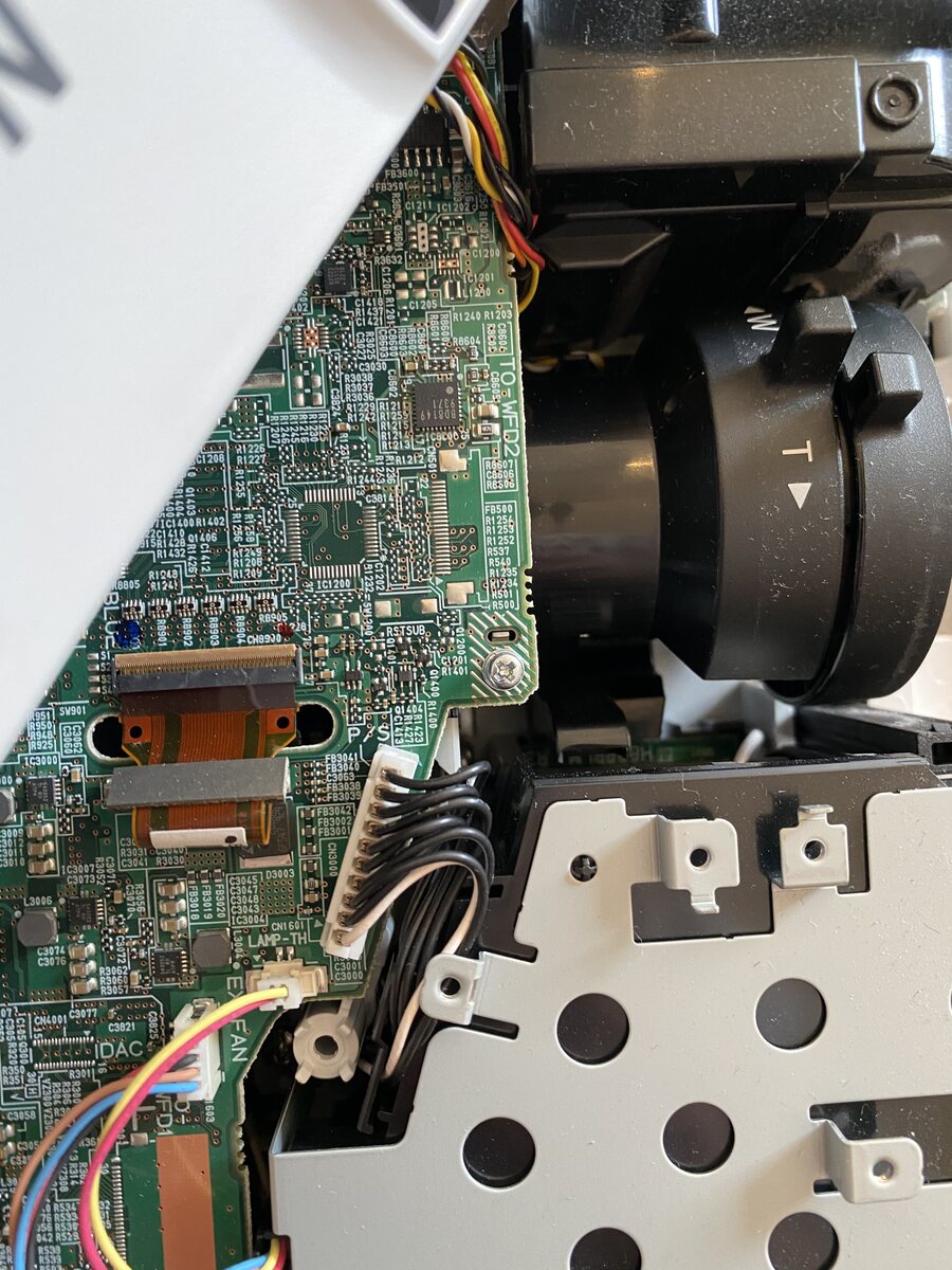

Maurice B. schrieb:
> Also sollte ich das 06er probieren was passiert eigentlich wenn es nicht
> der richtige ist ? Und steht eig auf diesen ic‘s ne Bezeichnung drauf
> weil ich hätte jemanden der den gleichen Beamer hat und da könnte man ja
> mal schauen ?
> Danke schonmal für die Antworten :)
So ich habe nun denn anderen Beamer angeguckt auf dem IC steht CFJ drauf
habe dann ein bisschen recherchiert und bin auf denn SN74LVC1G14DCKR
gestoßen das ist aber schon kein sot-23 mehr sondern ein SC70 🤔 bin mir
aber immer noch nicht genau sicher ob es der auch wirklich jetzt ist
evtl. Könntet ihr mir dabei noch helfen🤔
Hab wieder paar Bilder angehangen
Immer noch: Pegel messen. Der '14er ist ein Schmitttrigger-Inverter und
kippt etwa bei halber Vcc am Eingang. Ist da also ein Wischi-waschi
Signal am Eingang, dann braucht Epson das Gatter zur Konditionierung auf
richtigen Pegel. Ist da ein stabiles Signal am Eingang, das entweder Vcc
oder Masse hat, dann geht auch der 04. Aber es schadet nicht, in jedem
Fall den 14er einzubauen.
