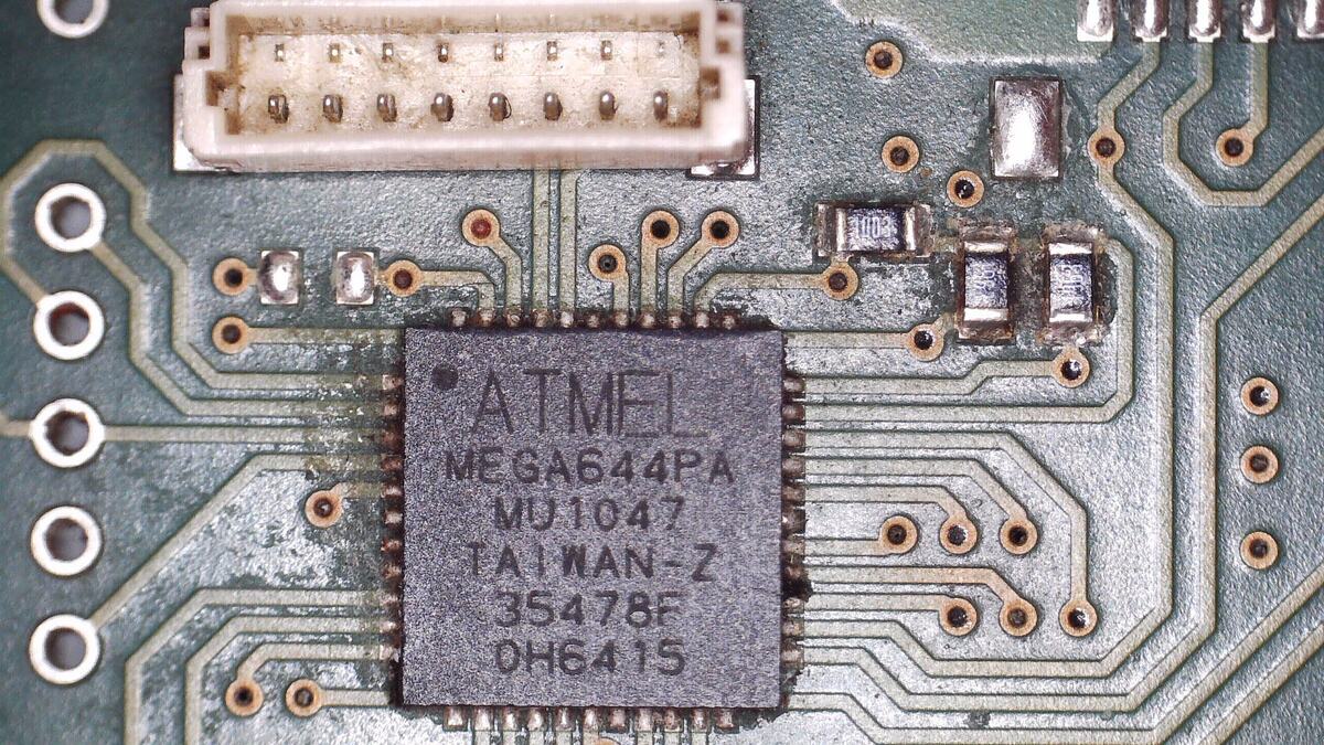

Hallo, will noch einen Versuch starten.Ich möchte gerne einen ATMEGA 644PA,der sich auf ein BMS meines Fahrradakkus befindet entsperren lassen oder es selbst versuchen. Habe aber von dieser Materie nich viel Ahnung. Könnte mich in diesem Forum ein netter Mensch weiter helfen ?
Da wird es schneller sein, du arbeitest dich in das Thema BMS ein, lernst Programmieren und löten, und tauschst den Mega gegen einen nicht gelockten mit deinem eigenen Programm aus. Prinzipiell gibt es wohl Anbieter in der großen weiten Welt, die die Lockbits löschen können. Das dürfte aber den Neupreis von Akku und Fahrrad übersteigen. Oliver
Hallo Olli, den Chip auslöten werde ich hin bekommen.Einen neuen Atmel MEGA kann ich auch bestellen, aber das programmieren-davor habe ich etwas Angst-kann man den alten Chip vorher noch auslesen,was er für Solldaten hat? Das ist echt für mich aus dem Kfz-Bereich Neuland. Aber ich will ja mein Fahrrad wieder flott machen.Könntst Du mir dabei etwas helfen?

Klaus R. schrieb: > kann > man den alten Chip vorher noch auslesen,was er für Solldaten hat? Nein kann man nicht da er aller Wahrscheinlickeit nach geschützt vor dem Auslesen ist. Daher sprach mein Vorredner schon: Oliver S. schrieb: > Prinzipiell gibt es wohl Anbieter in der großen weiten Welt, die die > Lockbits löschen können. Das dürfte aber den Neupreis von Akku und > Fahrrad übersteigen.

Ist es eigentlich sicher, dass das BMS gesperrt ist? Sind dort noch ander ICs, evtl. BQxxxx? Um den Mega in Lockdown zu schicken müsste eigentlich eine Änderung im EEPROM erfolgen, im Flash wo das Programm gespeichert ist ginge sowas nicht.

Klaus R. schrieb: > Ich möchte gerne einen ATMEGA 644PA,der > sich auf ein BMS meines Fahrradakkus befindet entsperren lassen Die bei Microchip (vormals Atmel) sind bestimmt nicht dumm. Die werden die Lockfunktion nach bestem Wissen und Gewissen so implementiert haben, daß sie mit einfachen Mitteln nicht zu überlisten ist. Ansonsten kriegen sie nämlich von ihren Kunden eins auf den Deckel. Da hilft wohl nur, Gehäuse abschleifen und mit einem Elektronenmikroskop die Ladung der einzelnen Flashzellen abtasten. Dann hast Du aber auch nur eine Binärdatei, die man durch nen Disassembler jagen kann. Das ist aber noch lange kein verstehbarer Quelltext.
Falls der Beitrag ernst gemeint war noch ein Hinweis, der Einwand von Peter ist schon korrekt, aber da hier ein ATmega verbaut ist besteht vieleicht doch eine Möglichkeit. Mal zur Erklärung, bei einem extra dafür gefertigten BMS Controller wird im Fehlerfall ein Bit gesetzt, welches ein Neustart verhindert. Der Mega ist nicht extra dafür gefertigt, also KANN es hier anders gelöst sein. Oftmals sind auf solchen Platinen Jumper (gelötet) welche bei der Herstellung des Akkus geschlossen werden nachdem die Zellen angeschlossen sind. Dadurch wird das BMS erst aktiviert wenn alle elektrischen Verbindungen vorhanden sind. Es kommt halt drauf an wie es in der Software gelöst ist, es wird mindestens zwei Schleifen geben. In der einen spielt er zyklisch sein "BMS-Programm" ab, in die andere rutscht er im Fehlerfall und dort bleibt er. Die Frage ist ob es eine Neustartmöglichkeit gibt in der er nicht in der zweiten Schleife landet. Setzt der Controler im Fehlerfall ein Bit im Eeprom welches für den gesperrten Zustand steht sieht es schlecht aus. Dann landet er gleich nach dem Reset wieder im gesperrten Zustand. SOLLTE er aber einen Pin abfragen (Jumper) KÖNNTE er wieder in der anderen Schleife landen.

Peter D. schrieb: > so implementiert haben, daß sie mit einfachen Mitteln nicht zu überlisten ... nämlich indem beim "Erase" zuerst Flash+EEPROM gelöscht werden, bevor erst danach schließlich die Lockbits gelöscht werden. Frank D. schrieb: > Ist es eigentlich sicher, dass das BMS gesperrt ist? ... oder genauer @klaus_r825: Was kommt heraus, wenn Du die Lockbits mit Deinem Programmiergerät (z.B. AVRDUDE oder sonstwas) aus dem vorhandenen Chip ausliest? Von diesem Ergebnis hängt ab, ob man überhaupt irgendeine Chance hat, da etwas hineinzuschreiben, ohne einen kompletten Chip-Erase durchführen zu müssen. Default wäre 0xff (Datenblatt) bzw 0x3f (Wirklichkeit). Dann hättest Du freie Bahn und dann macht es erst Sinn, zu recherchieren, welches Byte an welche Stelle ins EEPROM zu schreiben ist (Ich befürchte allerdings, dass ist eher Wunschdenken). Frank D. schrieb: > SOLLTE er aber einen Pin abfragen (Jumper) KÖNNTE er wieder in > der anderen Schleife landen. Der erste ins Auge springende Verdächtige auf dem Photo wäre ja Pin-43 (PB3), auch wenn das eher wie in unbestücktes Lötpad als wie ein Lötjumper aussieht. War auf jeden Fall aber schon was drangelötet. Steht im Manual des Gerätes etwas darüber, wozu der (Jumper?) gut ist? Das würde die Sache radikal abkürzen. my2ct; (re)
