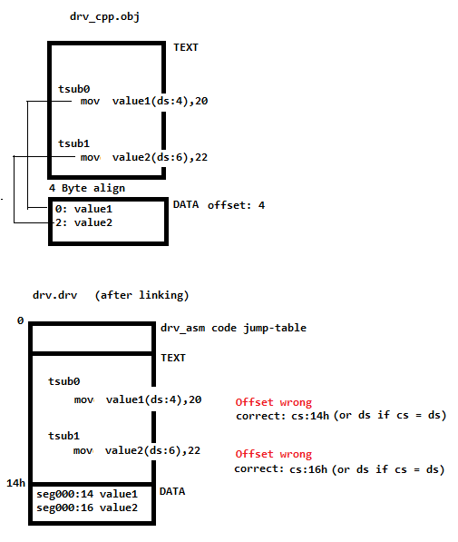

Ich suche Beispielcode für einen DOS Sys Treiber - wenn möglich für
Turbo/Borland C/C++ oder Watcom, ist für ein Reverse Engineering Projekt
Ich hab eine paar Links, Dr Dobbs,... und ein paar PDFs gefunden aber
fast alles ist Asemblercode - da weiss ich wie ich eine Sys Treiber
baue, nur finde ich nichts für pure C - falls das überhaupt ganz ohne
Assembler möglich ist

Wie schon geschrieben, habe ich schon Dos sys Treiber in Assembler
programmiert, mein Problem ist die Sprungtabelle usw. am Anfang der Sys
Datei, mir ist nicht klar wie ich das in C hin bekomme oder was ich für
Linkersettings brauche

vielleicht muss es auch nicht unbedingt ein DOS Geräte-Treiber sein
im Grunde will ich mit C ein Binary erzeugen welches bei Offset 0 eine
far-Jump Tabelle enthält - dieser "drv" wird dann von einer alten
DOS-Applikation geladen welche dann direkt far calls auf die
Tabellen-Punkte macht um die entsprechenden Treiber-Funktionen
aufzurufen
hier ein assemblierbares Beispiel (nur mit weniger/trivial Funktionenals
in echt)
Wichtig:
-der Jump/Call-Table muss exakt an der Stelle liegen
-es müssen Far-Funktionen als Ziele sein
-alle Variablen werden per cs-Register adressiert
sonst laeuft das nicht mit der Original-Applikation
den Original-Treiber habe ich vollständig reverse engineering und möchte
den jetzt nach C portieren

von cppbert3 (Gast)
vielleich auch nur ein kleiner Stub in Assembler für den Table und dann
ein C Objekt mit dem Code dazu linken, ohne C-Runtime? aber wie bekomme
ich dann die Variablen CS-Register adressiert?

von linker Linker (Gast)
Du kannst die Ablage im Speicher per Linker koordinieren. Schau mal in
die Beschreibung von TLink.

von cppbert3 (Gast)
ich bin jetzt von der Idee abgekommen alles vollstaendig in C zu machen
d.h. ich schreiben den Jump-Table in Assembler und verweise auf externe
far Functionen in C/C++
Assembliert, kompiliert und linkt auch - alles ganz toll
ABER
Jetzt werden meine Variablen in C/C++ nicht richtig adressiert:
1. der Zugriff passiert per DS-Register - obwohl durch den Plugin-Caller
aber nur CS verfuegbar ist (ich koennte ds=cs+? setzen)
2. der Linker geht irgendwie davon aus das meine C/C++ Variablen in
einem freien Segment vorliegen deswegen sind
die Variablen-Offsets beim Zugriff falsch
die alte DOS-Applikation macht diese komischen Vorgaben (Daten nur per
CS erreichbar, und eben dieser Jump-Table) daran kann ich nichts
aendern
ich würde es sehr gerne vermeiden die Variablen in den Assembler-Code zu
stellen - vielleicht hat ja jemand noch eine Idee
Was ich bisher haben:
Assembler-Code (Stellt sicher das der Jump-Table den DOS Plugin-Vorgaben
entspricht)
drv_asm.asm
seg000 segment byte public 'CODE' USE16
  org 0 ; das Plugin hat bei Offset 0 den Jump-Table
  assume cs:seg000, es:nothing, ss:nothing, ds:nothing
dummy_entry_point: ; for the linker
; jump table aka "interface", far called by the "plugin" loading program
  jmp near ptr _tsub0
  jmp near ptr _tsub1
  ; jmp near ptr _tsub2

man sieht deutlich das die Variablen-Offsets so aufgeloest worden sind
als wenn es wirklich ein Daten-Segment geben wuerde, d.h. die Offsets
reichen in Code-Bereiche
ich habe keine Idee wie ich das lösen kann
von cppbert3 (Gast)
Es kommt der gleiche Code raus wenn ich das mit einem alten Borland C++
3.1, TLINK, 16 Bit MS-Linker usw. probiere - damit hat es nichts zu tun,
der Linker hat eben keine Ahnung was er machen soll
von cppbert3 (Gast)
die beiden Zuweisungen mit 20 und 22 gehen aus ds:4 und ds:6
seg000:0006        mov     word ptr ds:loc_3+1, 20
--> mov word ptr ds:4, 20
seg000:000D        mov     word ptr ds:_tsub0, 22
--> mov word ptr ds:6, 22
also mitten rein in meinem Jump-Table-Code, nur warum Offset 4 und 6 ist
mir noch nicht klar
von cppbert3 (Gast)
> mir noch nicht klar
ah, ok das Map-File erklaerts
drv.map
 Base Offset   Length Name               Class
 0000:0000     0006   SEG000             CODE
 0000:0006     000E   _TEXT              CODE
 0001:0004     0004   _DATA              DATA   <-- hier sind die Variablen
d.h. die variablen werden um 0001:0004 => 0001*16+0004 => 14h Bytes nach
unten verschoben
_DATA:0000 ; Segment type: Pure data
_DATA:0000 _DATA           segment word public 'DATA' use16
_DATA:0000                 assume cs:_DATA
_DATA:0000 word_10020      dw 10                  ; DATA XREF: _tsub0+w
_DATA:0002 word_10022      dw 11                  ; DATA XREF: _tsub1+w
_DATA:0004                 align 10h
_DATA:0004 _DATA           ends
word_10020 ist dann bei 14h+0
word_10022 ist dann bei 14h+2
von cppbert3 (Gast)
> mir noch nicht klar
und durch das align 4
_TEXT:000E        align 4
_TEXT:000E _TEXT  ends
werden die Offset um 4 innerhalb der dev_cpp.obj verschoben
von cppbert3 (Gast)
im Anhang das jetzige Layout mit den falschen Offsets
kann ich überhaupt zum Linkzeitpunkt die falschen mov-Offsets im TEXT
Segment noch beeinflussen?
eine andere Idee wäre es das DATA-Segment zwischen den Jump-Table und
die C-Funktionen zu linken und dann irgendwie den Wert von ds per Hand
über die größe des Tables zu berechnen + Tramplin-Funktion pro
Table-Eintrag - und damit indirekt die move-Offsets zu korrigieren?
Fühlt sich alles ein wenig bastelig an - aber so ein Plugin ist eben
auch absolut keine normale Exe oder Com-Program
Kennt jemand vielleicht noch ein Forum das mehr auf solche Frage
spezialisiert ist?
von cppbert3 (Gast)
fast geschafft:
beim UniLink wie auch beim Microsoft Linker gibt es eine Option um
Sections zu mergen
ich hab jetzt einfach mit "-GM:_TEXT=_DATA" als Linker Parameter
befohlen die beiden Segmente in eins rein zu machen - und schon passen
die Offsets
jetzt ist nur noch blöd das der C-Kompiler DS zur Adressierung der Daten
nutzt - sonst wäre ich schon fertig mit dem Rumpf :(

Adressierung per DS sieht so gut aus) - aber leider sind jetzt meine
Variablen-Offsets wieder falsch :(

von cppbert3 (Gast)
Fertig!
so jetzt klappt es - mit dem Open Watcom V2 kann man auch CODE-Segment
Variablen machen
damit bekomme ich dieses komische Plugin-Konzept unter Kontrolle

drv_cpp.cpp
#define CODE_SEG_VAR __based( __segname("_CODE") )
static int CODE_SEG_VAR value1 = 10;
static int CODE_SEG_VAR value2 = 11;
extern "C" {
  void far tsub0()
    value1 = 20;
  void far tsub1()
    value2 = 22;
build
D:\rev_eng\uasm249_x64\uasm64.exe drv_asm.asm
D:\rev_eng\open-watcom-2_0-c-win-x64\binnt64\wpp.exe drv_cpp.cpp -2 -zl -zls -s
D:\rev_eng\ulnb1187\ulink.exe -T16 -Tbi drv_asm.obj drv_cpp.obj, drv.drv, drv.map
