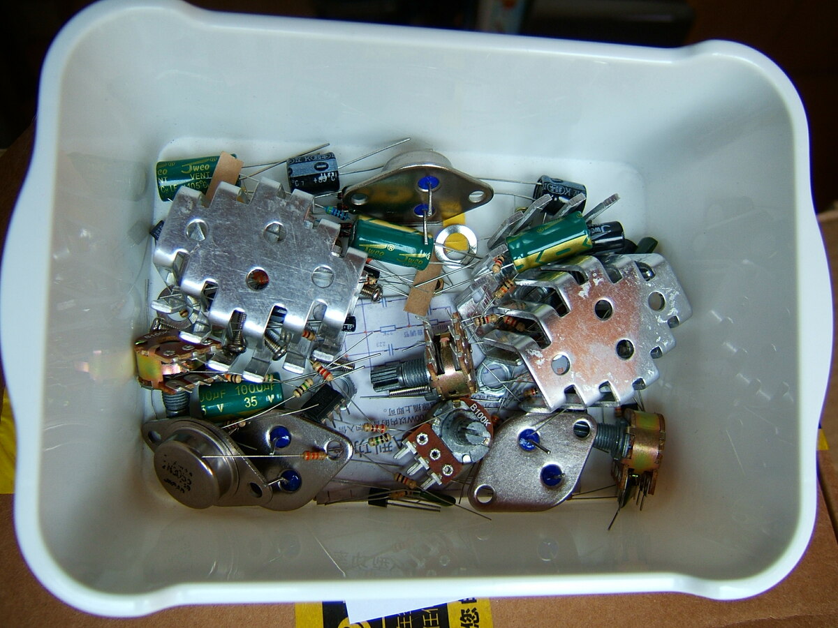

Und dann noch diese niedlichen Kühlkörper!

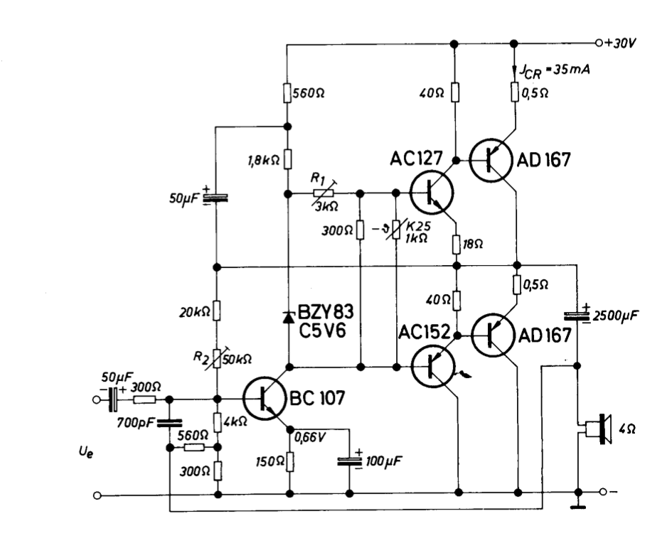

von Michael B. (laberkopp)
Mani W. schrieb:
> Das ist kein Argument gegen den Bausatz!
Na ja, ein Edwin-Verstärker.
Aber der war selbst 1971 schon besser.
Hier gibt es nur 2 Dioden für die Vorspannung, also massive
Übernahmeverzerrungen. Zudem ist in deren Mitte ein kleiner roter Punkt
zu R5 falsch.
Fehlende Kopplung der Vorspannungsdioden mit den Kühlkörpertemperaturen,
keine Überstrom- und SOA Überwachung nicht mal eine Sicherung, kein
Ausgangsrelais gegen Einschalt-Plopp und DC am Ausgang zum
Lautsprecherschutz, keine Kühlkörpertempüberwachung, keine
HF-Drosselspule am Ausgang, überzogene Leistungsdatenversprechen, mies
rauschende 2N3055 Endtransistoren oder gleich ungestempelter Ausschuss,
Klangfilter Eingangsimpedanzabhängig und 3 davon parallel was sich
bekanntlich gegenseitig beeinflusst, mickrige 1000uF Elkos was nicht mal
für 8 Watt reicht, nein, 9.99 ist der Ausschuss nicht wert.

von Peter D. (peda)
Dietmar S. schrieb:
> Die Schaltung ist gruselig
Ja, die ist der Standardschaltung zwar ähnlich, aber es wurde viel dran
versaut:
- lachhaft winzige Kühlkörperchen für 80W.
- keine Ruhestromeinstellung
- keine Emittergegenkopplung der Leistungsstufe
- kein Bootstrap oder Stromquelle im negativn Zweig.
Insbesondere der letzte Punkt senkt die Aussteuerbarkeit drastisch. Ich
schätze mal, den negativen Abfall wird man nicht unter 5V bekommen, d.h.
man verschenkt mindestens 10V der Betriebsspannung als Abwärme.

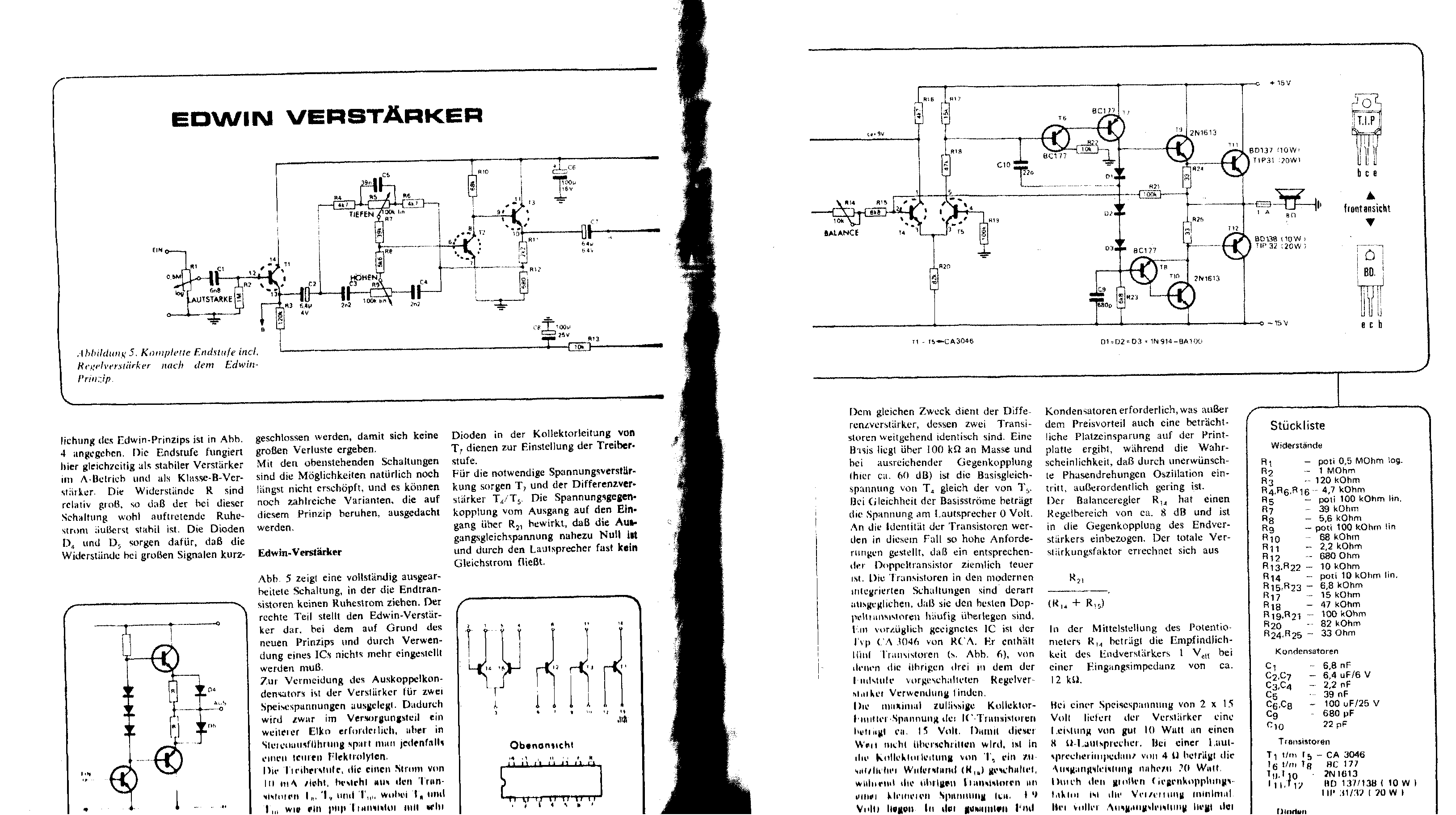

Die Endstufe selbst scheint nach einem "Edwin-Prinzip" zu laufen wie sie
ehedem von einer Fa. namens Oppermann gerne verkauft wurde (als
Bausatz).

Das sehe ich ganz genauso... zudem hatte der klassische Edwin-Verstärker
wenigstens Komplementärtransistoren, diese Bausatz hier nicht !

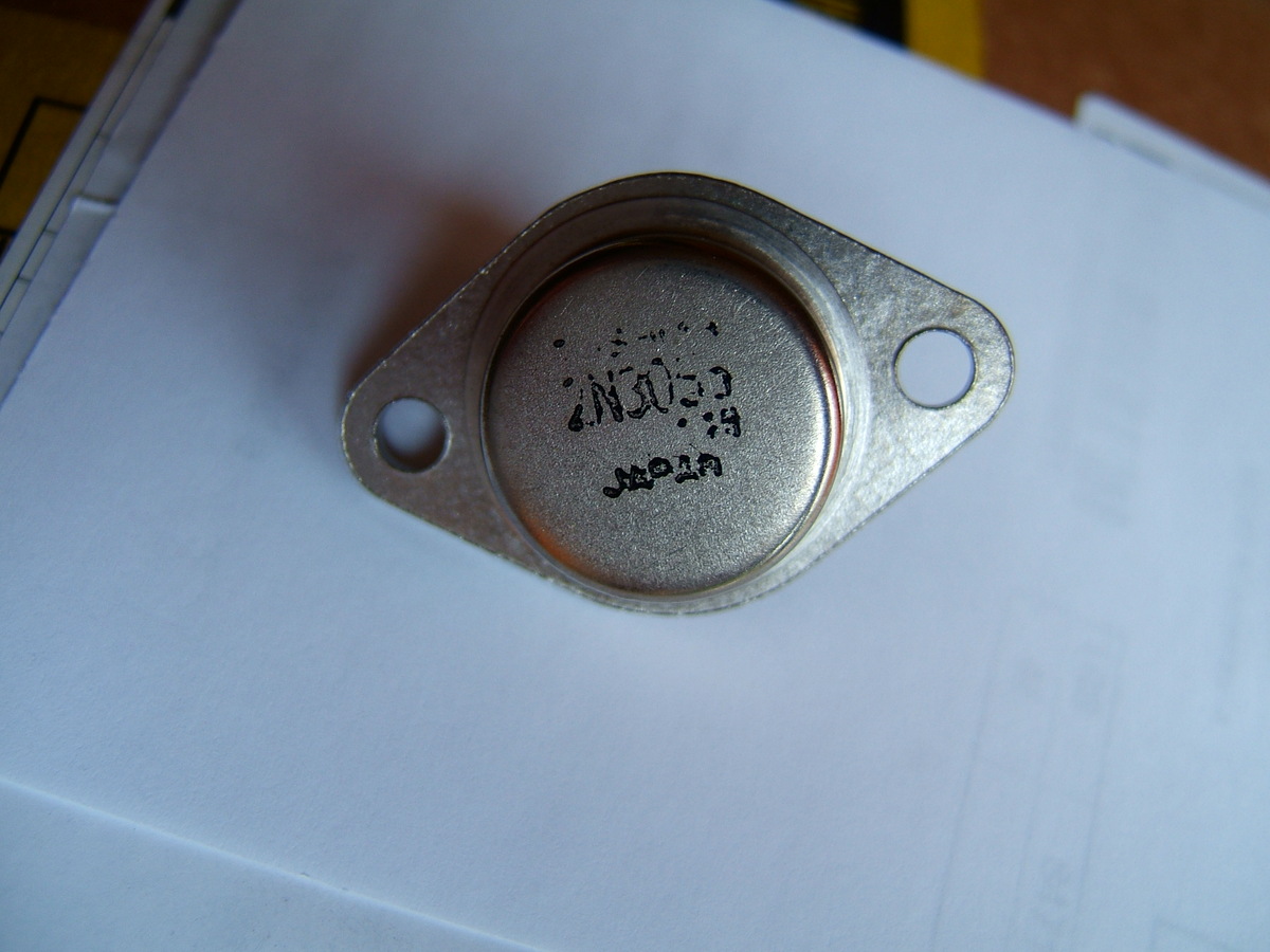

von Dietmar S. (Gast)
Auf den Bildern kann man den Transistortyp nicht erkennen, es sieht eher
so aus, als wäre das Marking per Bildbearbeitung entfernt worden.
Das Augenmerk lag wohl darauf den Bausatz möglichst günstig anzubieten.

Evt. ist dieser Bausatz auch der verzweifelte Versuch, die ganzen 2N3055
Fakes wieder loszuwerden, da sie niemand mehr kaufen will.

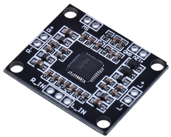

Ich hab mir ein Class D Modul für 3€irgendwas gekauft, in ein Gehäuse
eingebaut und war erstaunt, wie gut das klingt und wieviel Krach es
machen kann. 2x15W Sinus an Yamaha-Boxen ausprobiert.

Heute ist der Verstärker schon angekommen. Ordentlich in einem
hochwertigen Karton verpackt, innen mit Luftpolsterfolie.
Es ist alles genau so wie auf den Produktfotos, einschließlich
Rechtschreibfehler auf der Platine. Wie man unschwer erkennen kann, sind
auch Löcher für TO220-Transistoren + Kühlkörper vorgesehen. Die
beiliegenden Transistoren sind genauso unleserlich beschriftet und
leicht wie eine Feder. "Echte" 2N3055 aus Japan ;) Die 2SC1815 sind
seltsam dick bedruckt, wie mit dem Kartoffelstempel. Die Elkos mit
chinesischer Aufschrift.
Das Augenmerk lag hier wohl wirklich darauf den Bausatz möglichst
preiswert anzubieten. Für 9,99€ gibt es da aber absolut nichts zu
bemängeln. Man hat wirklich an alles gedacht. Mir gefällt auch, dass ein
vernünftiger Bestückungsplan und ein leserliches Schaltbild in Farbe auf
Hochglanzpapier dabei ist.
Alles in allem bin ich von dem Bausatz begeistert und berichte wieder,
wenn ich ihn zusammenbaut habe.

Die Schaltung sieht aus wie ein "Tiger" aus Popular Electronics, nur
dass man eine symetrische Versorgungsspannung genommen hat und
Emitterwiderstände wohl überbewertet fand. Also wenn das nix taugt,
lässt sich die Schaltung ja ohne Probleme umbauen.
Seite 51:
https://worldradiohistory.com/Archive-Poptronics/60s/69/Pop-1969-07.pdf
So, genug gelabert für heute...

Richtig Retro wird es erst mit Germanium (wenn man jetzt Röhren komplett
außen vor lässt). Die im Bild gezeigte Schaltung hab ich 2x aufgebaut
für Stereo und der Klang ist extrem gut (für mich). Netzteil ist auch
einfach, 24V Trafo + GL und Elko und du hast die 30V.
Ich hab schon so viele Verstärker gebaut, aber dieser ist mir mit am
liebsten ;)
Grüße, Serge
