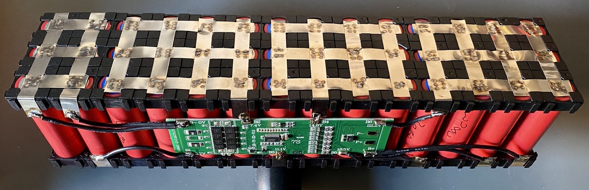

#6655541
Nabend. Ich hab mir eine LiFePo-Motorradbatterie mit einem
selbstgebauten Gerät gemacht. Sieht nicht schön aus, funktioniert aber.
Müsste mal schauen, ob das 0,15er oder 0,2er war. Wenn Du eine
professionelle Optik haben willst kann ich nicht mit dienen, ansonsten
sollte das klappen

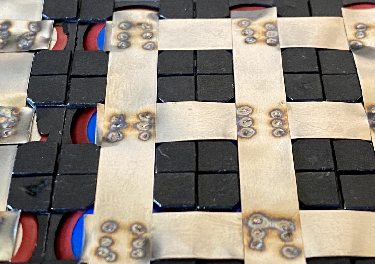

Persönliche Seite #6668285
Hier meine ersten Schweißpunkte. Ich bin mit der Haltbarkeit sehr
zufrieden.
Geschweißt wurden wiederaufbereitete Zellen, welche noch Reste von
vorherigen Schweißpunkten hatten. Diese wurden perfekt vom hohen
Strompuls flachgedrückt. Daher auch die unsymmetrische Verteilung der
neuen Schweißpunkte.

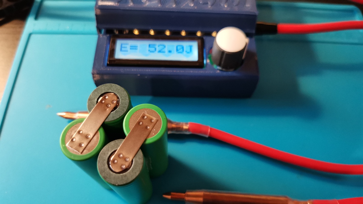

OP #6668543
Nichts für Ungut, aber da weiß ich meinen Kweld doch zu schätzen.
Ist dein Gerät geregelt oder gibst du manuell Saft? Musst aufpassen,
dass du nicht ein Loch in die Zelle brennst, die können auch undicht
werden.
Zum Kweld Akku: Ich habe einen Lipo Akku für 50 Euro gekauft (5Ah mit
130C Peak und 11.1V). Der funktioniert top damit.
Persönliche Seite #6668763
Hey Mike, natürlich ist mein Gerät geregelt. Meine besten Ergebnisse gab
es mit 17V Impuls + 5V Schweißstrom. Ich habe viele Tests vorab
durchgeführt und etliche Streifen abgerissen um die Festigkeit zu
testen. Und natürlich habe ich auch schon einmal ein Loch hinein
gebrannt bei den Tests. Daher sind die Parameter jetzt gut abgestimmt.
Man darf nicht vergessen, bei mir liegen 2 lagen Nickelband (0,15mm)
übereinander. Meine Tests haben ergeben, dass Nickelband auf Nickelband
mehr Energie benötigt als Nickelband auf Stahl. Daher die Anlauffarbe.
Ich bewundere dein Foto auch, kann man nichts gegen sagen. Ist aber auch
zu erwarten von einem teuren Fertiggerät.
Wie sind deine Abreißversuche gelaufen? Wie dick war dein Band? War es
reines Nickel oder Hilumin?
OP #6669372
Habe sowohl Nickel (echtes, habe ich geprüft) und vernickelten Stahl
probiert. Beide mit 0.2 und Stahl auch in 0.3.
Abreißen macht das Band kaputt, hält also gut.
Zu den Löchern in deinen Bändern oben. Das hatte ich mit dem China
Billig Gerät auch. Da lags aber am schlechten Kontakt zwischen Band und
Akku, wenn man nicht fest genug gedrückt hat.
