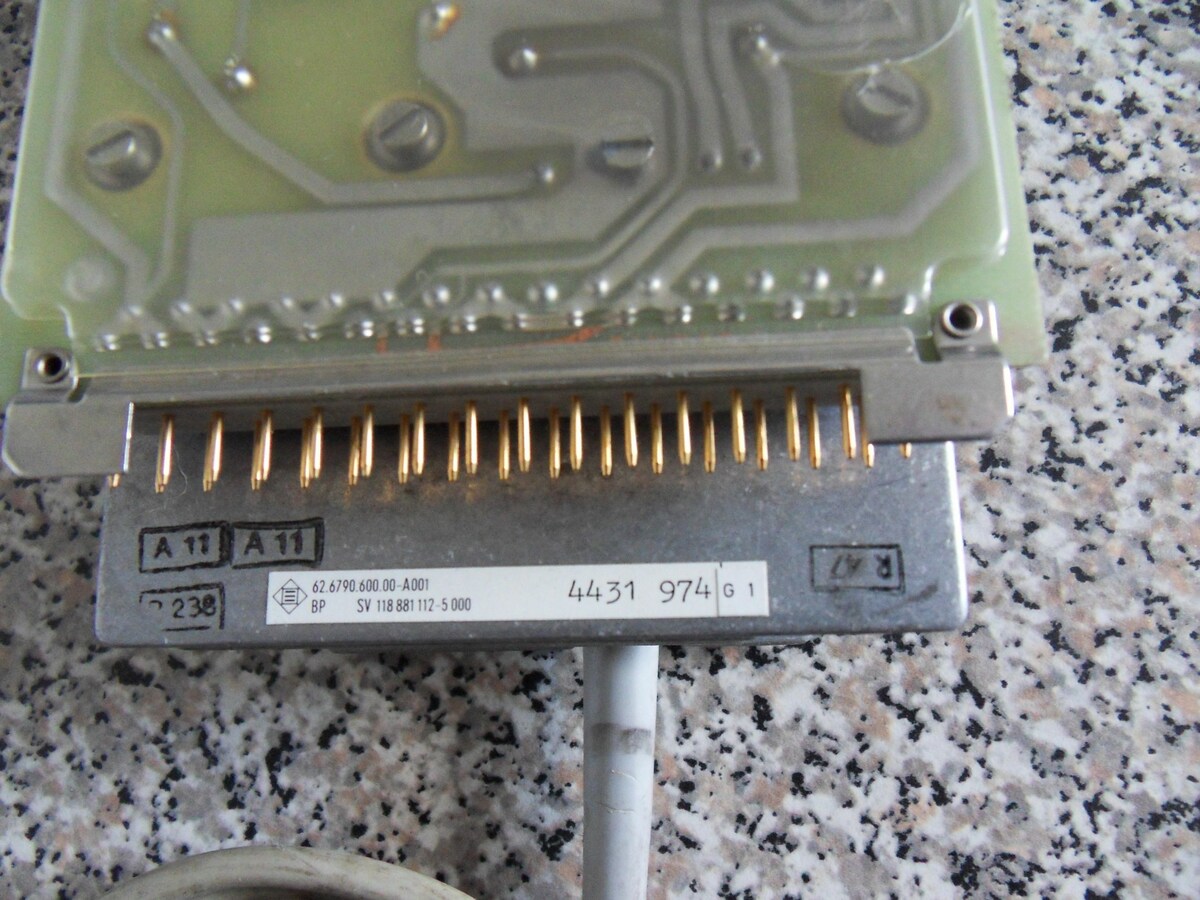

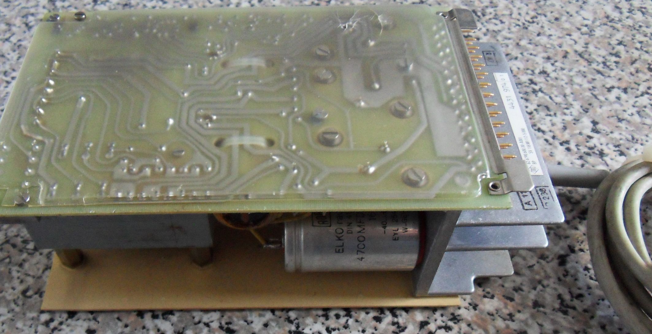

Ich habe schon lange diese Netzteilplatine wie auf Foto zu sehen.
Ist Funktionstüchtig (+12/-12/+5V).
Ich suche Infos darüber wie zb.: Hersteller,Einsatzzweck,für welches
Gerät...
Das Logo wie auch der Nummernaufbau sagt mir erstmal nichts.
Dank im vorraus an alle für Bemühungen.
Gast #6632695
Oliver K. schrieb:
> Hersteller
Das auf der Spitze stehende Quadrat ist eindeutig Telefunken (später
ANT), auch die Artikelnummer 62.6790... passt zu deren Nummernschema.
Die 62 gibt an, in welchem Werk das Teil entwickelt wurde, dazu habe ich
leider keine Liste.
Ich bin mir ziemlich sicher, dass die zweite Zeile "BP SV ..." eine
Teilenummer der Bundespost ist, dazu passend auch die Prüfstempel von
deren Werksabnahme.
Ich würde mal vermuten, dass das das Werk Offenburg war.
