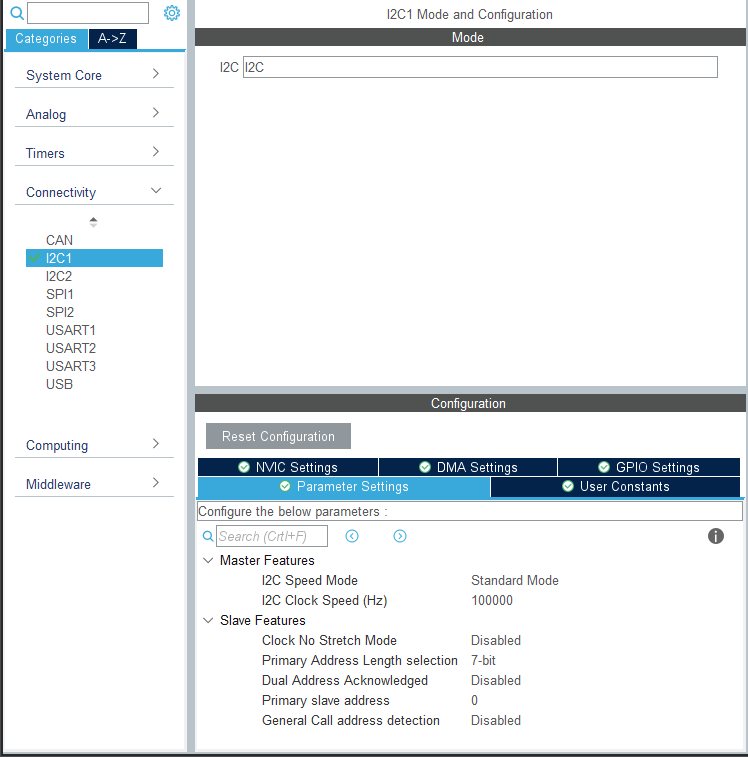

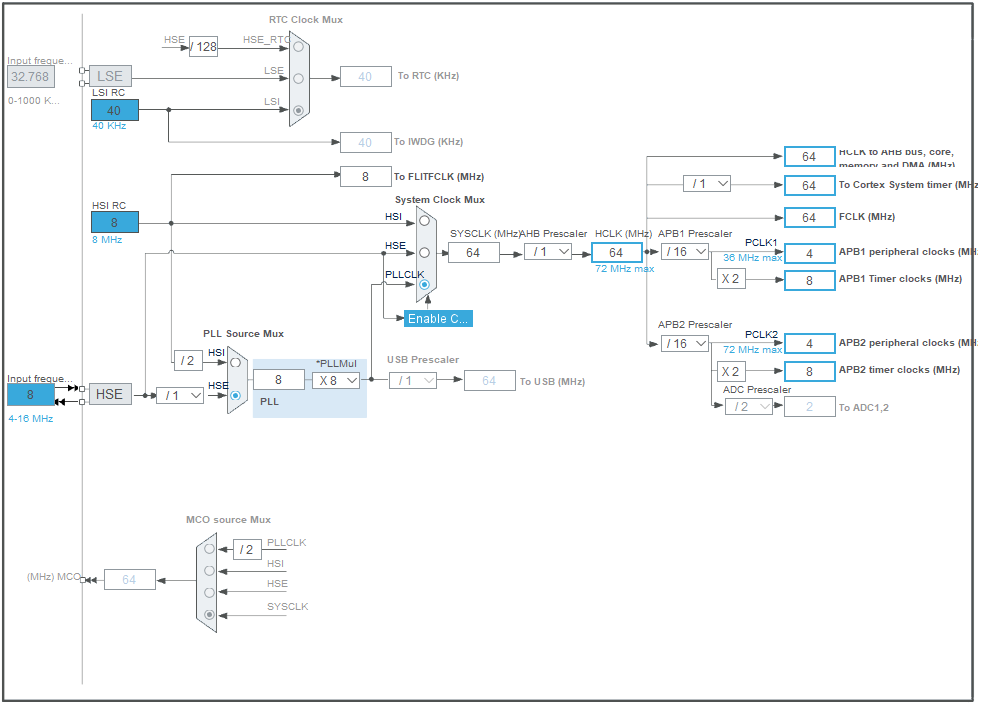

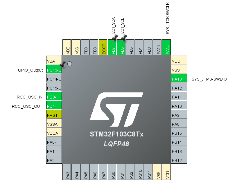

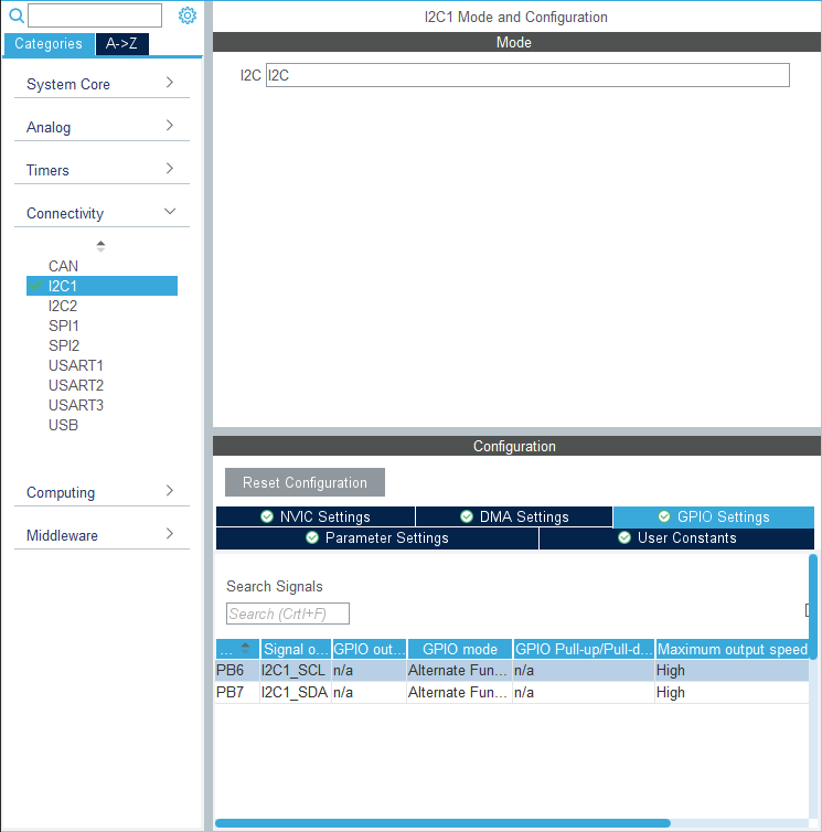

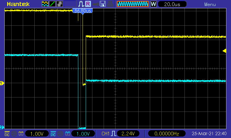

Ich habe die Datei main.c und Bilder der Konfiguration sowie ein
Oszilloskop-Signalverlauf meines Programms angehängt.
Der Oszilloskop-Signalverlauf entsteht größtenteils durch die
errata_2_14_7_workaround() Funktion, da dort die Pins manipuliert und
das I2C neugestartet wird (um einen anderen Fehler zu beseitigen). Bei
der Transmit-Funktion passiert nichts, die Datenbits (Adressbits) werden
nicht auf den SDA gelegt.

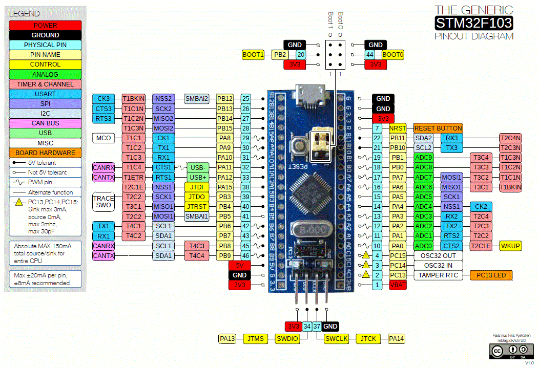

Mein Schaltplan: nur das Blue Pill Board STM32F103C8T6, nichts dran
angeschlossen. Strom von USB.
Schaltplan des Blue Pill Boards:
[[Datei:Vcc-gnd.com-blue-pill-schematic-stm32f103c8t6.pdf]]

Normalerweise kann ich in STM32CubeIDE bei den GPIO Settings aussuchen,
ob ich interne Pull-Ups / Pull-Downs oder Open Drain verwenden möchte.
Wenn ich die Pins für I2C verwende, kann ich das nicht. Also dachte ich,
das tut das Board oder die IDE automatisch.
Kann ich einen Pullup-Widerstand auch extern anschließen? Welchen
Widerstandswert soll er haben und wo genau soll ich ihn anschließen?

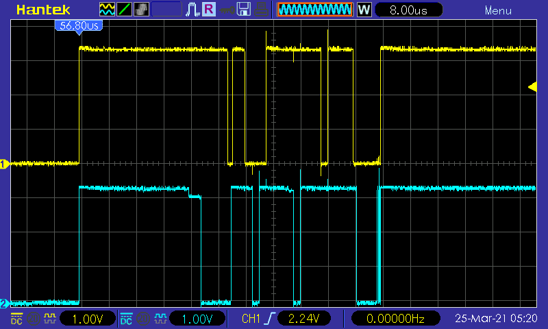

Habe auch schon den Signalverlauf mit angeschlossenem Slave (PCF8574T)
ohne externen Pull-Up gemessen. Dasselbe Ergebnis.
Signalverlauf: oben SDA, unten SCL.
Werde jetzt die I2C Spezifikation überfliegen und es mit externem
Pull-Up versuchen.
von dummschwaetzer (Gast)
für eine HW-I2C sieht das aber sehr komisch aus.
von jo mei (Gast)
Ja, ich kann da auch keinen typischen I2C Clock erkennen.
Messfehler oder falsche Konfiguration.

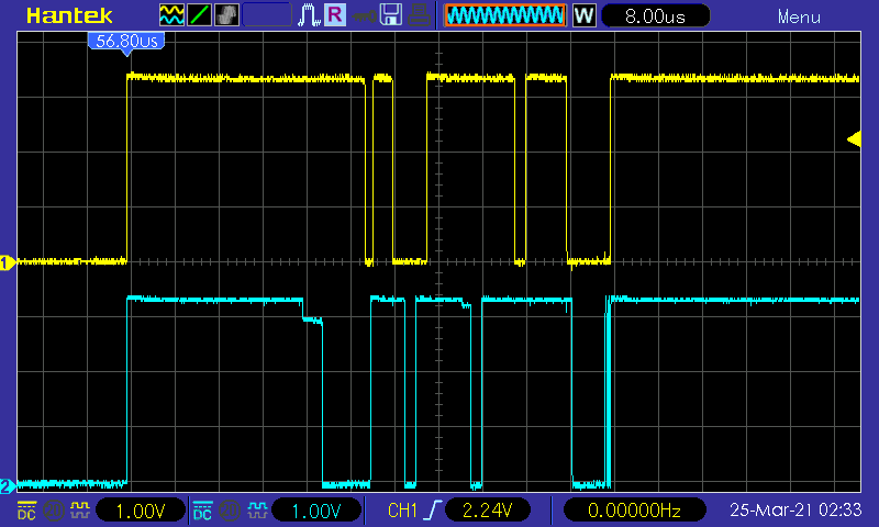

von Andreas E. (andrerf)
Wie bereits in der Frage beschrieben, der Signalverlauf kommt
größtenteils von der Funktion errata_2_14_7_workaround, welche die SDA
und SCL Pins manipuliert und das I2C-Modul neustartet (für
Funktionsdefinition siehe main.c unten). Ich habe das aufgrund eines
anderen Fehlers implementiert (Fehler wird in Errata Sheets 2.14.7
beschrieben).
Ich vermute, wenn der Master einen ARLO setzt und somit zum Slave wird,
dass er auch die SCL nicht mehr steuert. Das passiert zum Zeitpunkt der
Transmit-Funktion. (Vorher findet noch das errata_2_14_7_workaround und
die Start Condition statt.)

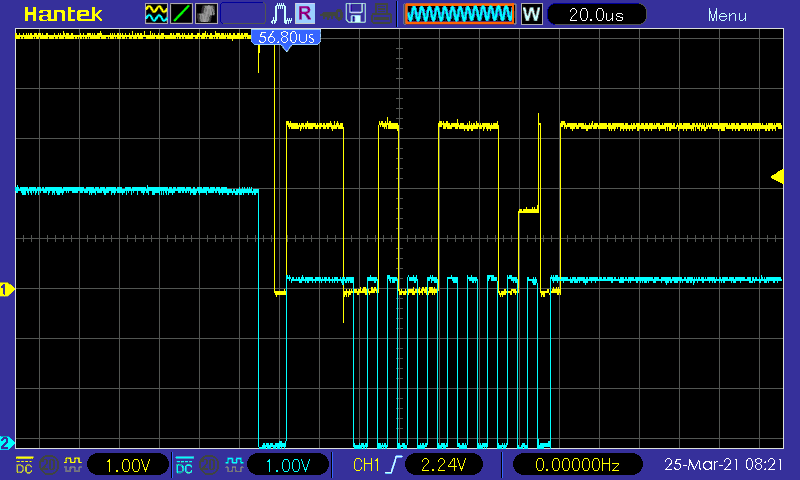

errata_2_14_7_workaround();
hier SCL und SDA high!
  LL_I2C_GenerateStartCondition(I2C1);
  LL_I2C_TransmitData8(I2C1, (0x27 << 1));
                            //0x27 is the address of the Slave
                            //ARLO=1, MSL=0
hier SCL: 9 mal Low-> High->Low gleichlange Zeiten,SDA Wechsel nur wenn
SCL low.
SCL und SDA unbedingt im Open-Drain Modus lassen!
was macht die genau?
Warum nimmst du nicht entsprechende HAL-Funktionen?
So, ich habe jetzt die externen Pull-Ups drangelötet. Einen 2,2 kOhm
zwischen 5V und SCL und einen 2,6 kOhm zwischen 5V und SDA.
Zunächst konnte ich am Signalverlauf keinen Unterschied feststellen und

Habe auch den Signalverlauf von 4) beigefügt. Man sieht nun, wie die
Bitfolge 01001110 auf SDA gelegt wird (entspricht 0x4e also 0x27 << 1).
Anscheinend verursacht meine errata_2_14_7_workaround Funktion den
ARLO-Flag-Fehler, wobei er bei 1) auch auftrat. Ich muss mal eine HAL-
oder LL-Funktion probieren die das Workaround für den zufälligen
BUSY-Flag-Fehler hat.
Der nächste Schritt wäre also, dem AF auf den Grund zu gehen.

Mir fällt gerade auf, ADDR Bit wird nicht gesetzt, heißt, Adresse wird
nicht gesendet. Obwohl sie an SDA ist, wie man am Signalverlauf sieht.
von neuer PIC Freund (Gast)
Du schaltest den Treiber von OC auf PP. Deswegen schwebt das Ack auch so
schön bei 1.5V, wenn Treiber gegen Treiber arbeitet.
jep, das Bild sieht deutlich besser aus, aber
>Einen 2,2 kOhm zwischen 5V und SCL und einen 2,6 kOhm zwischen 5V und SDA.
Laut deinem Oszi Bild ist da aber noch ein aktiver High. Das darf nicht!
SDA und SCL sollten die 5V als High haben. Deine Flanken low->high sehen
zu gut aus. Irgendjemand am Bus( wahrscheinlich der Master) ist da nicht
auf openDrain konfiguriert! Wieso eigentlich 5V? Der STM kann nur max
3,6! Bist du sicher, dass deine für die i2c verwendeten Ports
5V-kompatibel sind?
deine pegel stimmem nicht! Das ist Lotterie ob das ACK von deinem master
as solches erkannt wird, und damit sind auch die Statusflags Zufall.

Ja, siehe Pin Details Bild weiter oben, PB6 und PB7. An dem PCF8574T ist
Andreas E. schrieb:
> Laut I2C-Spezifikation sollte High 70% von Vcc und Low 30% von Vcc sein.
Habe mir gerade das Thema zu den Logikpegeln in der Spezifikation
genauer angeschaut. Tatsächlich, die 30/70% von Vcc sind nur zur
Interpretierung seitens der I2C-Partner da und am Oszilloskop sollte die
Spannung 0 und Vcc betragen (Fig. 38). Also in meinem Fall 5V. Werden
aber nur 3,3V angezeigt.

I²C spezifischen Filter im IC. Bei langen Leitungen sind die durchaus
nützlich.
von Stefan F. (Gast)
> Wieso eigentlich 5V? Der STM kann nur max. 3,6!
Das ist nicht richtig. PB6 und PB7 sind 5V tolerant.
Ich stimme dir aber zu, dass der Wechsel von 5V nach 3,3V im
Oszilloskopbild auf den Fehler hinweist, dass irgednwer die HIGH Pegel
aktiv treibt, was nicht sein darf.
Die 1,5V beim ACK sind ein Folgefehler dessen, das Resultat eine
Kurzschlusses.
Für den PCF8574 Chip braucht er 5V. Mit 3,3V als HIGH funktioniert der
Chip nicht zuverlässig bzw. nur mit Glück.
Debug halt mit oszi, um die Stelle, an der deine SDA SCL von 5V auf 3,3V
geht, einzugrenzen. Das kann eigentlich nur vom STM kommen!
Und das bevor du dein START sendest!
Was macht deine SW zu dem Zeitpunkt "Oszi Bild blau 1.000V"
Da stimmen 2 Sachen nicht: Pegel von 5V auf 3,3V und SCL und SDA gehen
auf low, ohne dass ein START kam.
Das passiert in der MX_I2C1_Init-Funktion.
Beim Aufruf
LL_GPIO_Init(GPIOB, &GPIO_InitStruct);
geht es von 5V auf 0V runter, danach
LL_APB1_GRP1_EnableClock(LL_APB1_GRP1_PERIPH_I2C1);
von 0V auf 3,3V.

Ich habe mir gerade die LL_GPIO_Init Funktion angeschaut (siehe Anhang).
Dort gibt es zum Schluss einen Aufruf
      /* Pull-up Pull-down resistor configuration*/
      LL_GPIO_SetPinPull(GPIOx, currentpin, GPIO_InitStruct->Pull);
Also wird hier ein interner Pull-Up konfiguriert...

Andreas E. schrieb:
> liefert leider kein HAL_OK. Somit liefert die init-Funkion jetzt false.
Sollen wir jetzt raten, wie die Signale aussehen?
