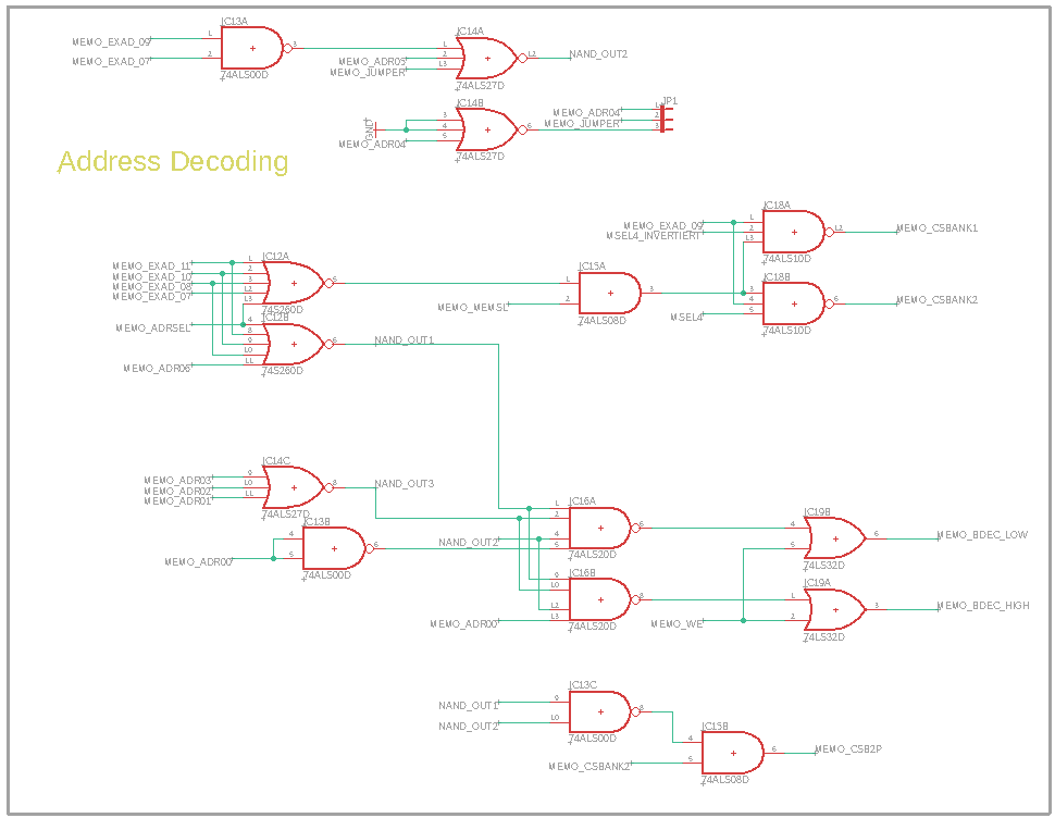

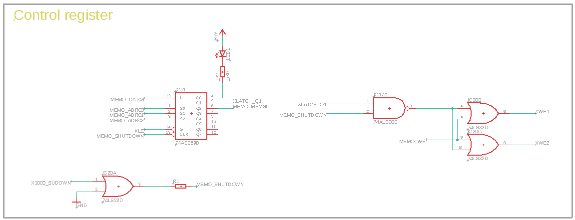

Hi!
Vielen Dank für alle eure sinnvollen Antworten!
Wie gesagt bin ziemlicher VHDL Anfänger. Mein Projekt ist es aktuell
eine 30 Jahr Alte Schaltung, welche mit diskreten Logikgattern aufgebaut
ist durch heutzutage Programmierbare Logik zu ersetzen (siehe Anhang).
Grund: Bauraum, Kosten, Erweiterbarkeit, etc. Nun kaufte ich mir ein
CPLD Board (Altera Max II) sowie ein FPGA Board (Altera Cyclones II) zum
"herumspielen". First of all ist es ja erstmal unabhängig von der
Hardware, dass mein "Code" läuft, ja?
Ziel war es ohne größeres Nachdenken die Logikgatter einfach wie diese
im Schaltplan "verdrahtet" sind in VHDL nachzubauen -> beantwortet die
Frage nach der 30 Jahr alten Technik. Wenn dieser Teil des "nachbauen"
für mich erfolgreich ist, kann ich mir ja die nächsten Schritte wagen.
Mein Code sah im ganzen so aus:

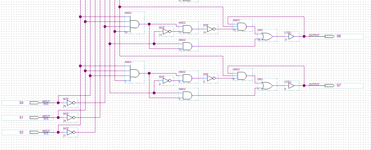

von Maximilian K. (imazze)
Hi!
Habe folgendes herausgefunden: alle (stichprobenmäßig herausgefunden)
Bausteine, welche in der Library
http://www.amos.eguru-il.com/vhdl_info/libs/maxplus2.htm KEINE Vektoren
im Ein/Ausgang haben kompilieren bei mir perfekt.
Meine Interpretation hierbei ist, dass es Quartus nicht schafft mein
Port Mapping passend auf das Blockschaltbild der *.bdf Datei des 74259
zu Mappen. Hier mal ein Screenshot wie das aussieht.
Quartus müsste
s: in STD_LOGIC_VECTOR (2 downto 0);
 somit auf die Eingänge S0, S1 und S2 Mappen, was wahrscheinlich nicht
funktioniert, oder liege ich da völlig falsch?
> Quartus müsste
 somit

von Gustl B. (gustl_b)
Da fehlt ein Punkt im Bild.

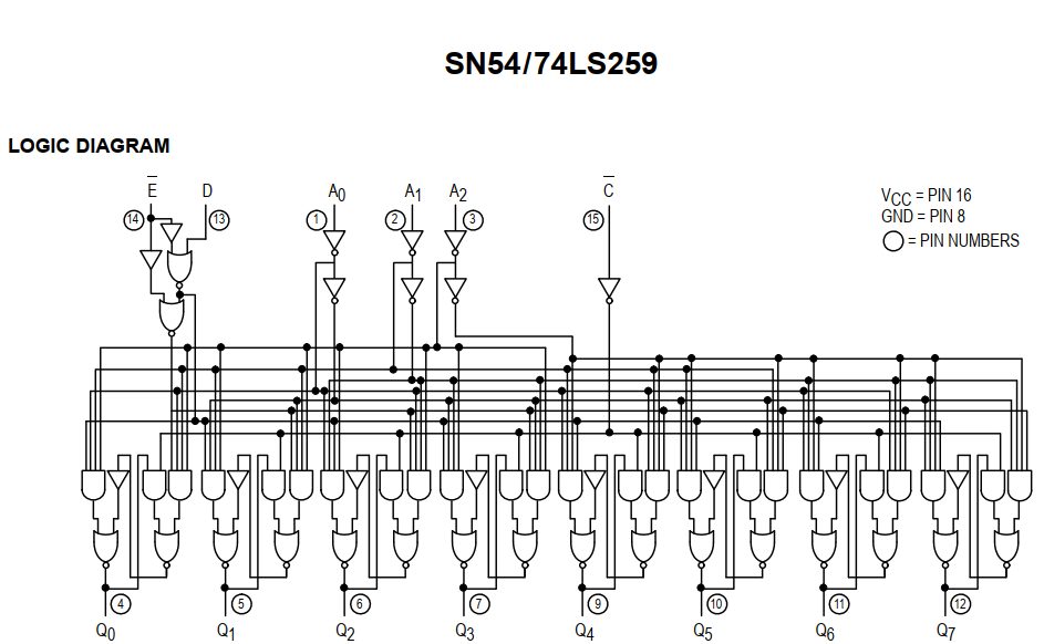

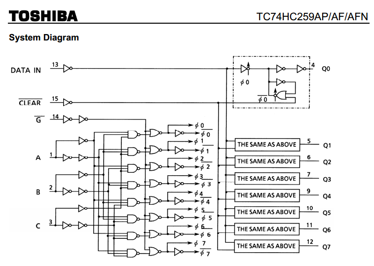

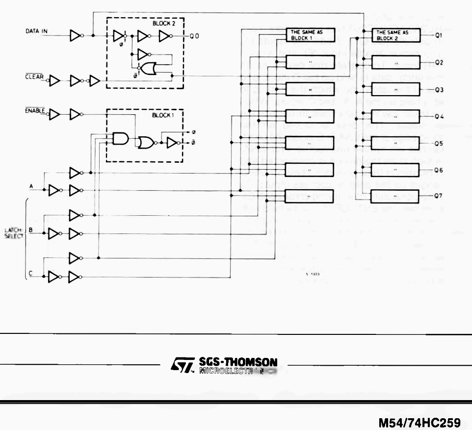

Edit:
Aber ja, weil es im FPGA keine Latches gibt sollte man die Schaltung aus
dem Bildchen in Lothars Port implementieren. Das könnte/wird aber
Probleme bei der Simulation geben wegen der Rückkopplungen.
Jetzt wo du es sagst. Aber auch mit Punkt wird die Schaltung nicht
signifikant übersichtlicher...  ;-)
von Elektrofurz (Gast)
Nicht nur einer. Es fehlen sogar 3 Punkte und zwar am Ausgang von den 3
Eingangsinvertern 1, 2 und 3! Direkt an den Abzweigungen.
Elektrofurz schrieb:
> fehlen sogar 3 Punkte und zwar am Ausgang von den 3 Eingangsinvertern
Ja, die fehlen tatsächlich auch...  ;-)
Aber auch die Alternativen sind nicht besser für ein FPGA geeignet. Bei
den HC-Varianten tauchen noch Phi und Phi-nicht auf und steuern den
Inverterkringel hinter Gattern an. Diese Funktion scheint mir jetzt
irgendwie gar nicht für FPGAs geeignet.
