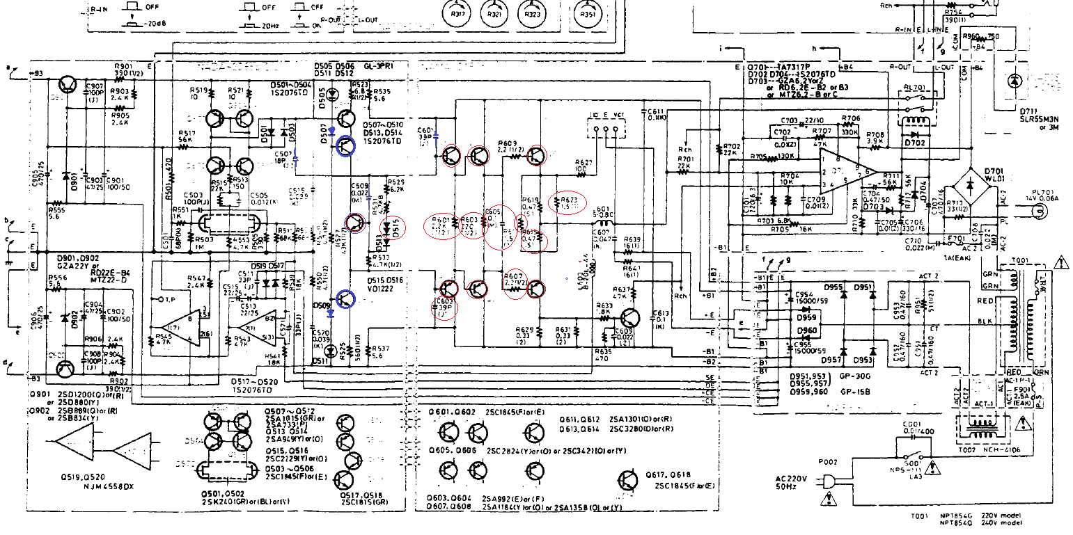

ich habe mir einen Onkyo Integra A-8250 gekauft. Dieser hatte einen
Endstufendefekt (ein Kanal), der ziemlich heftig ausgefallen ist.
Teilweise wurden die Transistoren sogar gespalten. Ich habe die
betreffenden Bauteile (rot markiert) ausgetauscht, wobei viele der
Widerstände der Vorstufe ebenfalls defekt waren. Nun konnte ich den
Verstärker wieder einschalten, ohne dass die Sicherung durchbrennt und
soweit schien auch alles in Ordnung. Bei der Einstellung des Ruhestroms
für den reparierten Kanal fiel mir bei dem reparierten Kanal auf, dass
sich der Ruhestrom des reparierten Kanals nicht korrekt einstellen ließ.
Er ist zu groß. Für die Spannung im Ruhezustand sind ca. 12mV über VCT
und ID angegeben, die ich aber nicht erreiche. Mit dem Poti R531
erreiche ich minimal +/-15mV, wobei der intakte Kanal bis auf eine
Spannung 0mV heruntergeregelt werden kann. Zwischen Collector und
Emitter von Q513 bzw. Q517 sollten es 1,7V sein. Zwischen Q515 und Q517
sollten es -1,7V sein, was ich bei dem intakten Kanal messen kann. Der
reparierte Kanal mit dem zu hohen Ruhestrom ergibt aber lediglich 1,56V
und -1,56V, wenn der Poti minimal eingestellt ist. Ich dachte zunächst
an einen Fehler von Q513/Q511/Q515 und habe diese z.T. ersetzt bzw. mit
dem intakten Kanal getauscht. Dann habe ich weitere Bauteile mit dem
intakten Kanal getauscht (blau markiert). Alles half nichts. Ich
verstehe das wirklich nicht und bin mit meinem Latein am Ende.
Vielleicht kann mir hier jemand weiterhelfen, die Ursache für die
Abweichung zu finden. Leider ist mir heute beim Messen der intakte Kanal
durchgebrannt und ich muss diesen erneut ersetzen. Das soll bald
geschehen, sodass ich wieder messen kann. Vielleicht sei noch
erwähnenswert, dass der reparierte Kanal einen minimalen DC-Offset
bestitzt, was ja meiner Meinung nach gut sein sollte - vielleicht hilft
das ja irgendwie. Vielen Dank im Voraus für Mithilfe.

Update:
Ich habe den Kanal wieder aufgebaut. Dabei ist mir ins Auge gefallen,
dass ich bei dem Kanal mit der inkorrekten Ruhestromeinstellung R601 und
R603 (bzw. R602 und R604) vertauscht hatte. Nachdem der Fehler behoben
und der andere Kanal wieder repariert war, konnte der Ruhestrom wie
gewohnt eingestellt werden. Der Funktionstest (ca. 5 Minuten Musik auf
1/3 Lautstärkeskala) verlief positiv.
