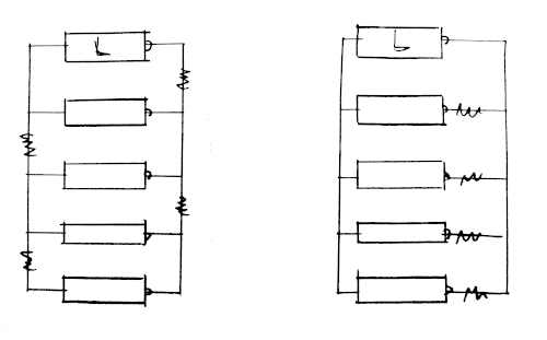

Das Diagramm zeigt das Ladegerät (ein Buckconverter) (L) oben und unten
4 Lithium Zellen. Da eine Verpolung ungesund ist muss dem entgegnet
werden. Das Diagramm zeigt dafür Sicherungen mit 2 unterschiedlichen
Anordnungen. Ist da eine besser als die andre?
Wäre es auch möglich anstatt der Sicherungen Dioden zu nehmen und den
Buck um 0.6V höher zu stellen (Stromabfall an Dioden).
Der Schutz gegen zu hohen Strom bei unterschiedlicher Ladung ist zu
vernachlässigen, ist bei vollem zu niedrigen Akku ca. 1A bei 18650.
Wenn man nicht alle Akkuplätze belegt kann es sein dass 2 Sicherungen
aktiviert werden, was technisch keinen Unterschied machen sollte, außer
unnötige Redundanz.

Bei der Zickzacklösung benötigst du eigentlich 4 verschiedene
Sicherungen. ich würde die parallele nehmen, auch weil ein Ausfall eine
verschiedene Anzahl Zellen treffen würde.
Die Diode ist eine doofe Idee, da der Lader die Spannung sehr genau
einhalten muss, mit einem stromabhängigen Spannungsabfall in Reihe
könnte das ein Problem sein.
Für dich aber nicht, du willst ja eh alles abfackeln durch verwenden
eines nicht-strombegrenzten Spannungsreglers statt eines Ladegeräts...
Oder?
Nee, im Ernst: entweder verpolsichere Stecker benutzen oder bei
Einzelzellen einfach 4x den Euro investieren und je einen Einzellader
einsetzen.
Der (bzw. die) kann dann auch vertragen wenn die Zellen eh verschieden
voll sind.
OP (Firma: schlechthin) #6635219
Ich verwende das schon ca. 2 Jahre und es funktioniert einwandfrei, nur
einmal hab ich nen Akku falsch reingelegt und musste ne Sicherung
wechseln, dann hab ich mir alles deutlich markiert. Die Einzellader sind
nicht so elegant, außerdem laden die bis 4,2V ich will aber nicht an die
Grenze sondern nur bis 4,1V laden. Und dass man die parallel schaltet
ist auch kein Problem, dann werden halt die volleren evtl. noch etwas
entladen bevor sie mitgeladen werden, macht keinen Unterschied.
Wie müsste man die Mosfets verschalten? Am besten mit Schaltplan für nen
Anfänger. Die haben ja nen wesentlich niedrigeren Spannungsabfall.
> nicht so elegant
Wenn man eine Lösung, die die Akkus schonend mit kontrolliertem Strom,
ohne Gefahr extremer Ausgleichsströme, und aus jedem Ladezustand heraus
völlig unabhängig voneinander auflädt, unelegant nennt...
Das ist ein Problem des Kaufens, nicht des Akkus.
Seit wann? Und: als was?

Die Idee mit Dioden finde ich gar nicht so abwegig. Weil Dioden bei
immer geringerem Strom einen immer geringeren Spannungsabfall aufweisen,
schlage ich vor, jedem Akku einen Lastwiderstand, z. B. 40 Ohm für 100
mA, parallel zu schalten und die Spannung so einzustellen, dass sich
ohne Akku genau 4,1 V ergeben. Die steigende Diodenspannung bei höheren
Strömen dürfte tolerierbar sein, oder sogar ein besseres Verhalten als
bei Schmelzsicherungen ergeben.
Damit bei ausgeschaltetem Ladegerät die Akkus über die 40 Ohm nicht
entladen werden, braucht nur ein Transistor für alle Widerstände deren
gemeinsamen Anschluss nach Masse schalten. Bei einem FET kann das Gate
direkt an die Anoden der Dioden geschaltet werden, ein NPN braucht einen
Widerstand.
Was waren denn die Alternativen? Einzelladegeräte??? Das beantwortet
wohl beide Fragen.
Abgesehen Davon wüsste ich keine einfache Schaltung zur
Verpolungssicherung mit FETs.
