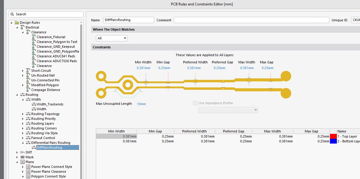

ich verzweifele gerade daran folgende Regeln in Altium (20) abzubilden.
- Standard clearance von 0.2mm
- Diff pair clearance im selben Paar von 0.15mm
- Diff pair clearance zu anderen Nets von 0.4mm
- Polygon clearance zu allem 0.4mm
- Unfused Net clearance von 1.06mm
Die Regeln zu erstellen sind kein Problem, nur das Zusammenspiel dieser
will einfach nicht Funktionieren.
Eventuell hatte ja jemand schon mal ein ähnliches Problem und kann mir
weiter helfen.
MfG
Dennis

Gast #6633552
Aber das hat keinen Einfluss auf die Clearance oder?
Beim "Diff. Pairs Routing" habe ich das entsprechende Impedanz Profil
geladen und somit beim routen dann auch meinen Abstand von 0.15mm.
Nur wenn ich einen Design Rule Check durchführe bekomme ich eine
Violation da der Abstand und 0.2mm ist.
Ich schaffe es nicht Altium beizubringen das ich einen allgemeinen
Abstand von 0.2mm möchte aber bei den diff Pairs ein Abstand von 0.15mm
in Ordnung ist.
#6633571
Da hat das System ja auch recht. Du sagst der minimale Abstand darf
nicht kleiner sein als 0.2mm. Dein differential Pair hat aber 0.15mm, da
meckert das System zu recht.
Wenn Du das erlauben möchtest brauchst Du eine Clearance Rule, die das
erlaubt. Also eine Clearance Rule InAnyDifferentialPair to
InAnyDifferentialPair mit 0.15mm.
Du kannst auch mit InDifferentialPairClass arbeiten falls Dir Klassen
basiert lieber ist.
Nur Vorsicht, das erlaubt auch einen Abstand von 0.15mm zu einem anderen
Pärchen. Ich hab keine Erfahrungswerte, vielleicht mal das any von
InAnyDifferentialPair weglassen und testen.
Noch ein Vorschlag: wenn Du genug Platz hast, dann setzt den Gap in
deinem Impedanz Profil auf 0.2mm. Dann schlagen auch die
Fertigungstoleranzen nicht so zu.
Gast #6634151
Danke für die Hilfe!
Ich habe nun meinen Fehler gefunden. Ich habe anstatt
"InAnyDifferentialPair" die ganze Zeit "IsDifferentialPair" verwendet.
MfG
Dennis
