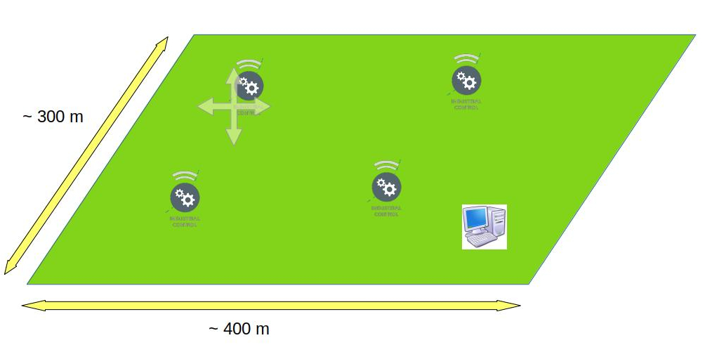

ich habe folgendes Problem.
Für ein Projekt muss ich die Position (Position, also keine
Geschwindigkeit..) mobiler Plattformen auf einem Feld (also Outdoor)
tracken können.
Die mobile Plattformen sind insgesamt 4.
Das Feld ist ~ 300 x 400 m² groß, frei von Hindernissen und leider auch
ohne Stromversorgung (bis auf den PC-Workstation). Auf dem Bild im
Anhang habe ich eine Skizze geliefert, um die Idee zu vermitteln.
Die Idee: Die mobilen Plattformen müssen ihre Position über eine
drahtlose Datenübertragung zum PC mit einer Abtastrate von mindestens 1
Sekunden melden. Die Position wird mit Hilfe einer Zusammenfusion von
GPS- und IMU-Daten durch ein Kalman Filter bestimmt. Die mobilen
Plattformen sind mit GPS Empfänger und IMU logischerweise bestückt.
Ursprünglich war die Idee, eine LoraWAN einzurichten und die ermittelte
Position einmal pro Sekunden zu senden. Allerdings scheiterte diese
Idee, als wir festgestellt haben, dass der Payload der LoRA-Nachrichten
reduziert werden muss, wenn man die Position einmal pro Sekunde schicken
möchte. Da geht zu viel Information verloren, daher ist LoRA für diese
Anwendung nicht geeignet.
Ein anderes Setup sieht den Einsatz von Bluetooth Modulen vor (wie zum
Beispiel Ardupilot, welcher ein Bluetooth Modul mit einer Baud-Rate von
115200 bps Daten überträgt). Geschwindigkeit und Reichweite wären für
diese Anwendung ausreichend, allerdings müssen 4 USB Ports an der
Workstation verfügbar sein, um 4 Bluetooth Module anschließen zu können.
Ein Verteiler würde eher zu Problemen führen.
Drittens hatte man auch an eine WLAN-Verbindung gedacht. Allerdings ist
die Reichweite und die (nicht vorhandene) Stromversorgung ein echtes
Problem.
Meine Frage an euch: Würdet ihr bei Zigbee und/oder Bluetooth bleiben
oder meint ihr, man könnte die 1 Sekunde Abtastrate bei LoRA hinkriegen?
Danke
Ein paar mehr Infos:
- das Szenario ist: Outdoor
- auf den mobilen Plattformen ist ein Arduino/Raspberry Pi vorhanden
(für die Datenfusion zuständig)
- die mobilen Plattformen sind Akkubetrieben
- die Workstation ist fix an einer "Ecke" des Feldes (wegen Schutz und
Stromversorgung halt)
