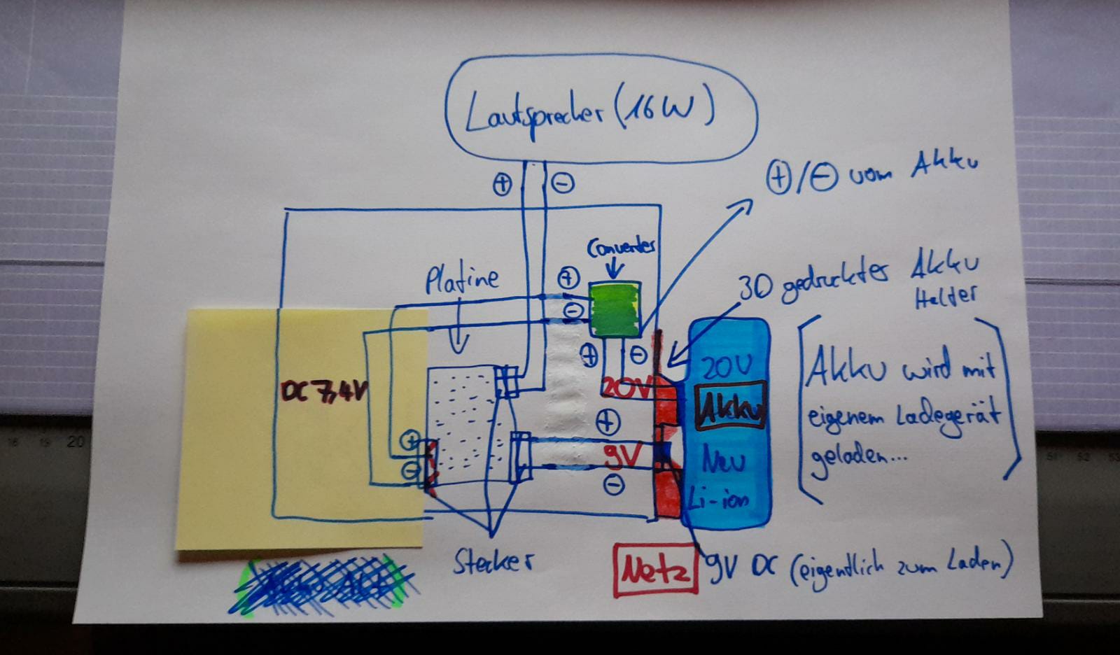

Guten Abend,

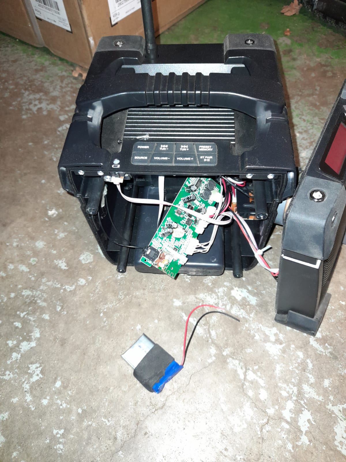

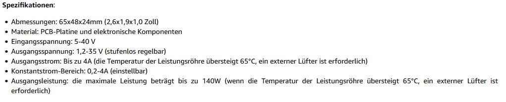

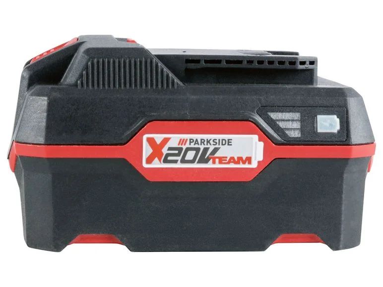

ich habe ein Radio in der Werkstatt, welches mit Akku läuft, dieser ist
seit einiger Zeit sehr schlecht. Deswegen wollte ich es umbauen, für
eine Nutzung mit vorhanden Akkus in meiner Werkstatt.
Radio läuft über 7,4 Volt und hat 16 Watt Lautsprecher verbaut.
Mein Akku den ich nutzen möchten hat 20V und 4Ah Kapazität.

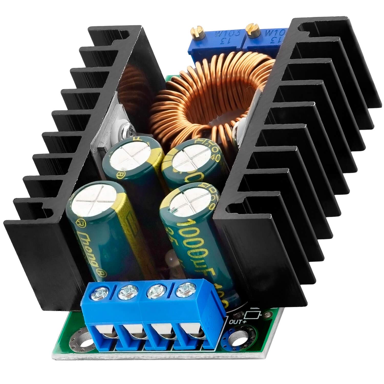

Mit einem Step down converter habe ich nun vor die Spannung genau
runterzuregeln, dies kann ja mit dem Poti eingetsellt werden.
Außerdem kann ich mit dem Step down converter noch den Konstantstrom
einstellen. Wenn ich P/U =I rechne (16 Watt/7,4 Volt), komme ich etwa
auf 2,2A.
Ist das dann der Wert, den ich über den zweiten Poti einstellen müsste?
Und ist die Idee im Allgemeinen realisierbar?
Ich freue mich sehr über Tipps und Hilfe, Vielen Dank !

Im normalen Betrieb nimmt sich das Radio an den 7.4V schon den Strom den
es braucht. Mit dem Konstantstrompoti kannst du einstellen, welcher
Strom im Kurzschlussfall fließt. Wenn du da den angegeben Strom
einstellst, machst du nichts falsch.
Erwarte aber nicht, genau diesen Strom auch zu messen, falls du messen
solltest. Das ist der maximale Strom, den das Radio vermutlich bei
voller Lautstärke aufnimmt. Im Zimmerlautstärkebetriwb wird der Strom
kleiner sein.
MfG Chaos

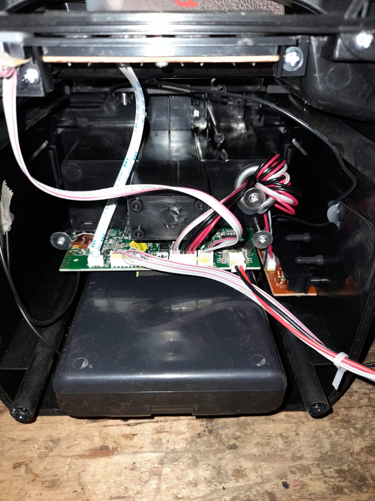

von Finn K. (finnmarek)
Moin,

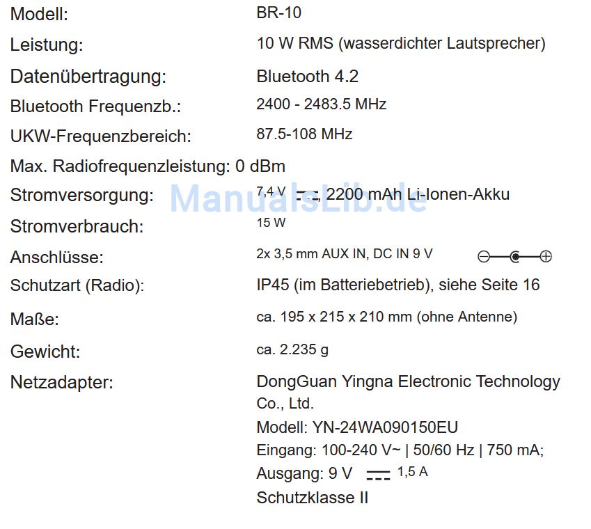

ist nur  ein Lautsprecher unterm Gitter in der Front, siehe Bild. Habe
auch mal die Daten angefügt. Dort steht 15W, auf dem Lautsprecher an
sich 16W, ist ja auch egal.
Vielen Dank schon Mal!

Ich schau mir grad noch die technischen Daten an. Das Ding hat doch auch
nen 9V Eingang? Willst du da den externen Akku abklemmen? Das wäre
eigentlich die einfachste Lösung.
Dann stellst du dein StepDown auf 9V und gut is
Ne ist zu 100% nur einer, deswegen denke ich 2,2 bzw. vllt 2,3oder4 A
einzustellen ist wohl nicht falsch, an die kommt das Radio im
Normalbetrieb ja eh nicht.
Dann teste ich es die Tage mal...
VG
Aber nur Netzteilbetrieb ist eigentlich nicht mein Ziel
Die Idee hat was, ich klemme den alten Akku, wie vorgehabt ab und lasse
den Port frei. So kann ich das Teil über Netzteilbetrieb mit 9v
betreiben. Genau über die 9v InputBuchse am Radio baue ich mein 3d
gedruckten Halter inklusive Kontake zu Plus und Minus vom Akku selbst.
Der Akku läuft über den Stepdown converter mit 9v parallel zur Leitung
Plus/Minus vom 9v Input. So kann entweder das Radio mit Netzteil vom
Herstelle via 9v alleine laufen oder man nutzt den neuen Akku über den
Converter und beide Möglichkeiten kommen sich dabei nicht in die Quere.
Die 9v die nun egal wie reingehem werden dann intern irgendwie zu 7,4
Volt, der eigentlichen Betriebsspannung.... Der neue Akku außen am Gerät
wird natürlich über das original Ladegerät vom Werkzeughersteller
geladen. Man könnte natürlich auch weiterhin mit 7,4 Volt über den
Converter arbeiten, um den ursprünglichen Akku Port nicht leer zu
lassen, so würde man nicht parallel ans Kabel vom Ladeport gehen.
Der Akku deckt nur den Ladeport am Radio ab, damit dieser nicht
fälschlich mit dem falschen Ladegrät (das vom Radio) geladen wird.
Ich hoffe das ist zu verstehen und realisierbar...?
Vielen Dank und Gruss

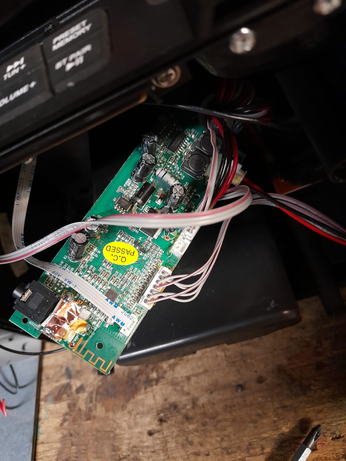

von Manfred (Gast)
> auf 2,2A.
Unsinnige Rechnung wegen Verlusten in der Endstufe, der Maximalstrom
kann kurzzeitig deutlich größer sein. Sowieso Quark, wer nicht massiv
Disco-geschädigte Ohren hat, nutzt die 15 Watt niemals aus.
Wo kommen denn hier die ganzen Legasthenikerkiddies her - verdammt
nochmal, es heißt das Poti !
Das Radio nimmt sich den Strom, den es benötigt, es ist also nicht
sinnvoll, diesen auf dem Wandlermodul einzustellen.
Ich würde auch damit rechnen, dass das Radio nicht vernünftig läuft,
wenn anstatt der LiIon-Batterie ein Schaltreglermodul dran kommt. Sehe
zusätzlich einen dicken Elko vor, 4700µF sollten passen.
Ich denke nicht, dass das sinnvoll ist. Hinter dem 9V-Eingang wird sich
ein Laderegler für den internen LiIon befinden, wo man sich nicht drauf
verlassen kann, dass dieser den vollen Betriebsstrom kann.
Ich betreibe ein älteres 12V-Autoradio stationär, speise es aus einem
12V-BleiGel und einem Netzteil 13,8V / 500mA. Im zeitlichen Mittelwert
liegt der Bedarf unter 500mA, kurzzeitige Spitzen sind aber erheblich
höher.
Was passiert: Das Netzteil genügt gerade so, den Akku voll zu halten,
die Spitzenströme liefert dann aber der Akku. Klemme ich den Akku ab,
begrenzt das Netzteil und die Endstufe blubbert. Aus früheren
Verstärkerschaltungen weiß ich, dass sich diese auf einen sehr geringen
dynamischen Innenwiderstand der Verorgung verlassen, den hat ein
Schaltnetzteil nicht - von daher mein Tipp, einen Elko dazu zu packen.

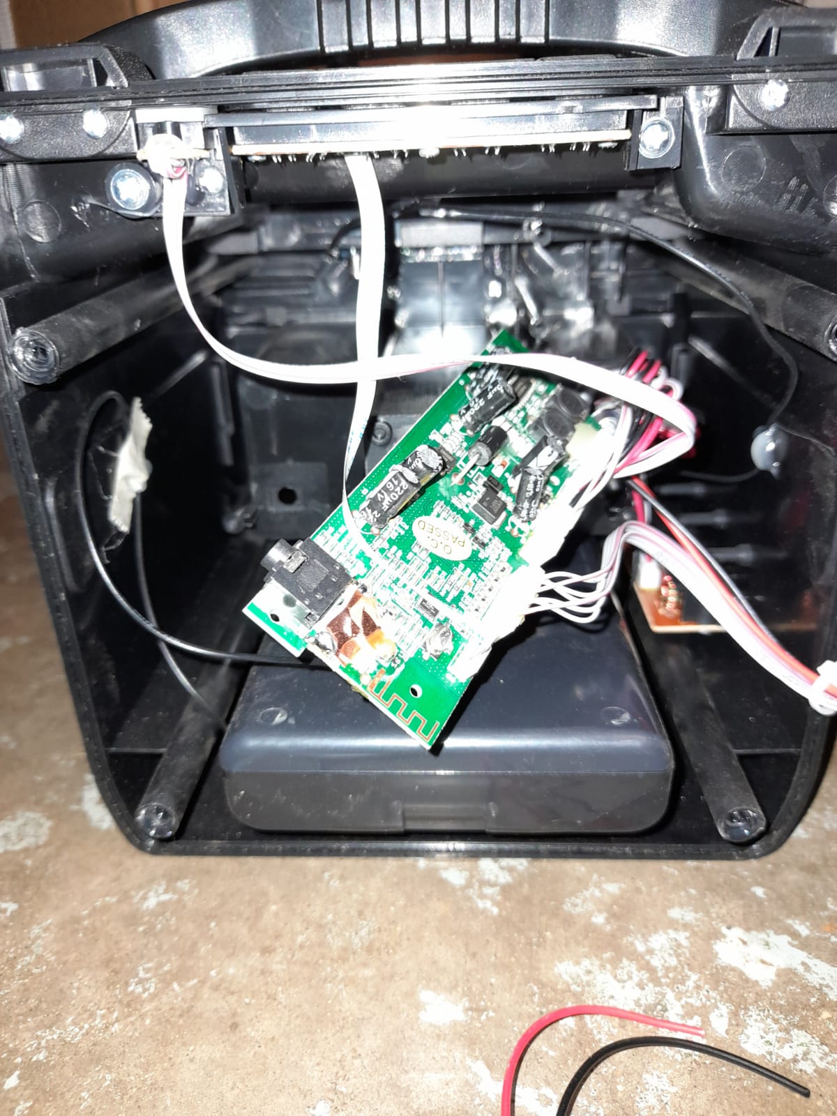

von Ralf X. (ralf0815)
Irgenwie kapiere ich manche Ansinnen nicht.
Da werden "relativ" teure Akkupacks für die Werkzeuge gekauft und dann
für so eine Spielerei ausgenudelt?
Ich freue mich immer, wenn meine Akkus voll sind und noch möglichst
hohe Kapazität haben, wenn ich sie brauche.
Dafür habe ich sie schliesslich gekauft.
Nun müsste der TE dafür auch noch den Stepdown und Elko kaufen und
einiges basteln, damit das zu einer halbwegs ordentlischen Not-Lösung
wird.
Der Stepdown verbrät auch noch sinnlos Energie und eine Schaltung gegen
Tiefentladung des Werkzeugakkus wäre ggf. auch noch vorzusehen.

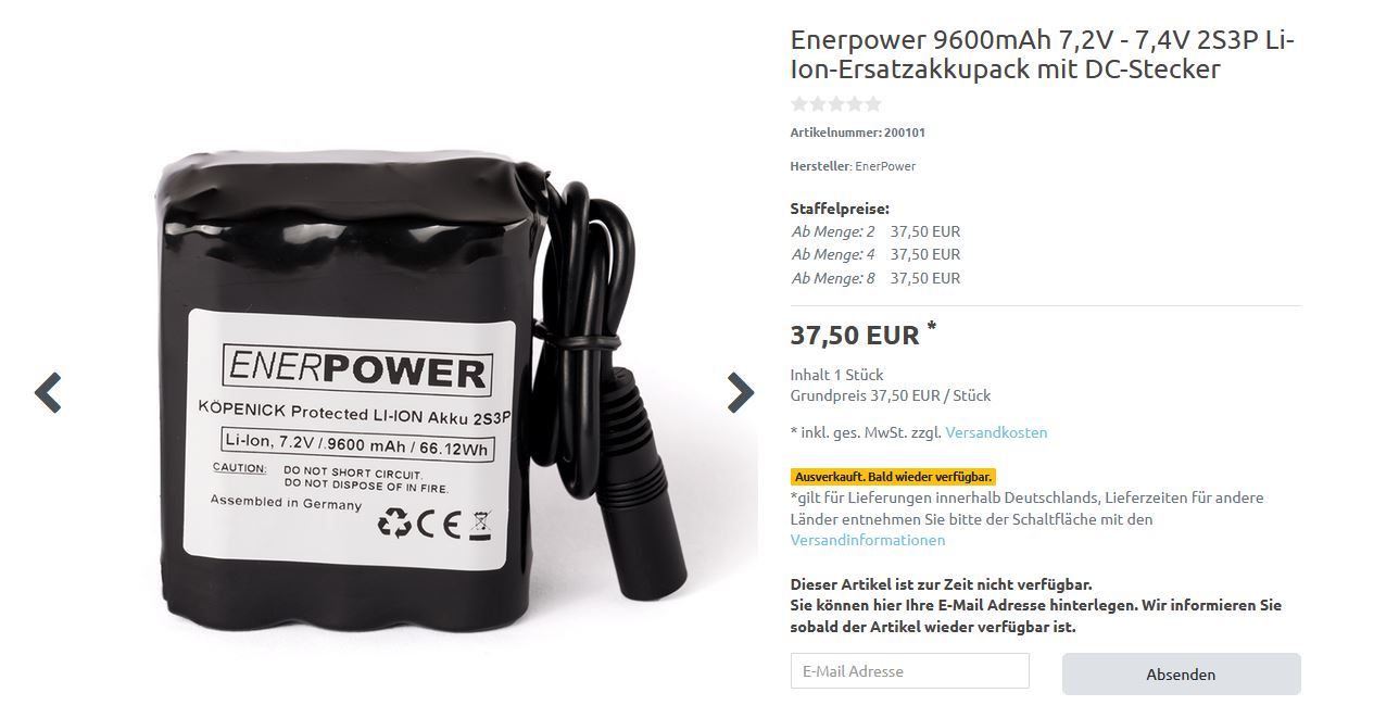

Das "Radio" ist für internen Akkubetrieb vorgesehen, warum werden da
nicht einfach die beiden alterschwachen Akkuszellen gewechselt?
Ggf. sogar gegen 2s2p mit 5-6Ah?
Platz dürfte sich in der Plaste-Radiokiste reichlich finden..

Zellentausch wäre natürlich auch machbar, sollte man dann aber auch
irgendwie parallel zu den alten machen, entsprechend geschützt(gleiche
Spannungslage usw), dann die alten Weg. Wegen der weiter oben erwähnten
potentiellen Akku-weg-Gerät-kaputt-Detektion :D.

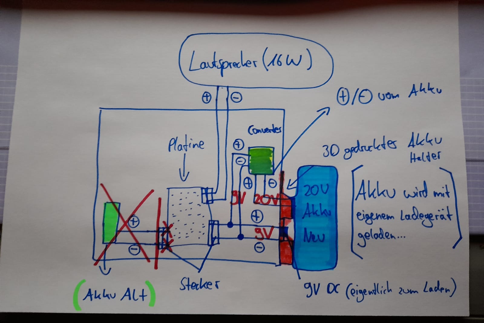

Moin Manfred und danke für deine Tipps. Sorry, ab jetzt heisst es das
Poti :)
Das mit dem internen Laderegler macht sinn, deswegen würde weiterhin den
ursprünglichen Port für einen Akku auf der Platine nehmen. Also den
Converter auf 7,4 Volt einstellen mit nem Multimeter.
Den Plan im Anhang habe ich noch Mal abgeändert, würdest du dir diesen
noch Mal anschauen? Wie gesagt der Akku verdeckt nur den eigentlichen
Ladeport, um fälschliches Laden zu verhindern....
Das zweite Poti auf dem Board des Convertes regelt halt den
Konstantstrom, meinst du ich soll das Poti aufs Minimale regeln?, weil
es nicht wirklich sinnvoll und zielführend ist......
Die Ladestandsanzeige vom Radio könnte ich ja eigentlich abstecken, da
diese vermutlich nicht mehr verlässlich arbeitet und der Akku an sich
eine hat.
Kannst du mir das noch etwas einfacher erklären, wie ich bei meinem
Vorhaben den Elko nun verschalten muss???
Ich kann übrigens das Radio bis zu voller Lautstärke über das Netzteil
des Herstellers ohne internen Akku laufen lassen.
Vielen Dank Beste Grüße

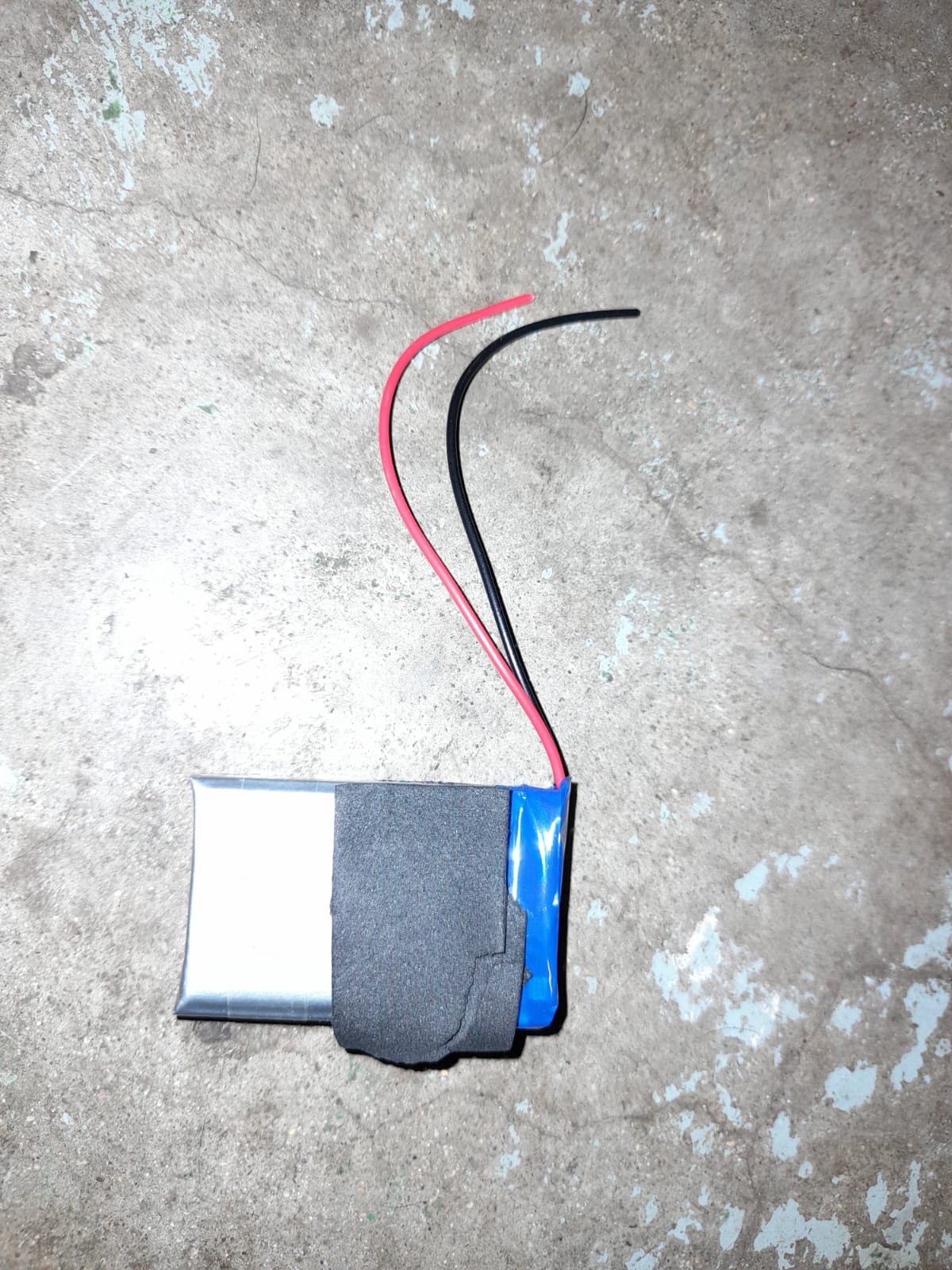

Noch ein Hinweis:
Das "Maginon Baustellenradio BR 10" wurde von Aldi in 2018 für knapp
50,-€ verkauft, damals mit 2 x 3,7V/2200mAh Li-Ion-Akkus und bis zu 10
Stunden Spielzeit.
Unter der gleichen Bezeichnung verkaufte Aldi das Gerät in 2020 für
rund 39,-€, allerdings mit Li-Polymer-Akkus mit nur noch 1000mAh und nur

Anbei findest du noch mein Akku Pack und mein vorhandener Step Down
Converter.
Danke
von Peter D. (peda)
Lautsprecher werden nie auf Kante genäht, sondern mit Reserve verbaut.
In der Anleitung steht ja auch, max 10W Spitzenleistung. Und Du wirst ja
auch keine 10W Sinusdauerton hören wollen, sondern Musik. Mit 0,5A..1A
Strombegrenzung solltest Du daher dicke hinkommen.

Der Stepdown ist so ein "Billigteil", bei dem es riesige Unterschiede
selbst von einem einzigen Lieferanten gibt.
Insb. die Spindelpotis scheinen gerne zu "wandern" oder sogar zu
versagen.
Für Bastelzwecke durchaus zu gebrauchen, wenn man genau weiss, was man
macht.
Die Lidl/Parkside-Akkupacks der X-20 Serie sind in meinen Augen sehr
hochwertig bestückt, die Anfangskapazität i.d.R. höher als angegeben und
aufwändige Elektronik.
Geladen wird der Pack über "D+c" und "-", also zweipolig, am Verbraucher
ist er mit "+", "ID" und "-" verbunden.
Welche genaue Funktion "ID" erfüllt, ist mir noch nicht bekannt.

Und bisher sprach auch nichts dafür, dass der TE den Akku nicht mehr
anders nutzen möchte, gerade der X-20 4Ah Akku ist ja auch noch nicht
allzu lange auf dem Markt und wird überwiegend statt dem mit 2Ah zzgl.
Ladegerät nur gekauft, wenn man auch Bedarf dafür hat.
Aber das könnte der TE besser erhellen.
@Ralf
so einen habe ich gefunden, der Preis ist so naja aber er hat 5200mAh.
Das ist schon ordentlich....Hast du noch günstigere im Kopf ???
von J. T. (chaoskind)
Der Preis ist ziemlich doll...
Das hier hab ich auf die Schnelle gefunden, find ich auch noch teuer.
https://www.akkuteile.de/power-bank-mobile-energie/akkupack/akkupack-7-2-7-4v-2s2p-7000mah-50-4wh-mit-dc-stecker-5-5mm-2-1mm/a-200107/?ReferrerID=9&utm_source=google&utm_medium=cpc&gclid=EAIaIQobChMIuMeazO_O7wIVjON3Ch2p9gq1EAQYBSABEgLol_D_BwE
Bei nkon.nl finden sich auch oft günstige Einzelzellen, die haben
bestimmt auch fertig konfigurierte Packs.
Finn K. schrieb:
> @Ralf
Bevor ich das ausgeben würde, würde ich tatsächlich einen Lidl-Akku s5p2
für 28,-€ aufschrauben, die Zellen paarweise entnehmen und zu s2p5 mit
10Ah verlöten. :-)
Also das ist schon heftig mit 7000mAh....die 30 € würde ich
investieren...lässt sich der mit dem Netzteil laden ?????
von P. W. (deneriel)
Mach die Dose doch mal auf und stell hier ein paar Bilder vom Akku und
Umgebung rein.
Wenn da nicht gerade ein programmierter Management IC für den Akku drin
sitzt, kann man den Akku wahrscheinlich unproblematisch gegen einen mit
höherer Kapazität ersetzen.
Ich rechne da angesichts des Preises da nicht mit großen Überraschungen.
Das wird eher ACAP (as cheap as possible) sein.
Wenns vom Platz und Schaltung her passt, pflanzt man einfach mehr Zellen
rein. Braucht dann halt entsprechend länger zum laden und hält länger
durch.
Für den Zweck tun es recyclete Zellen aus Akkupacks allemal noch.
Hier gibts genug Leute die sowas punktschweißen könnten...
Ansonsten nimm dir deinen Werkzeugakku, den Chinawandler mit etwas
Reserve und häng den an den Netzteileingang.
Ja mei, dann lädt es den internen Akku aus dem Akkupack halt nach. Aber
die Energie ist ja nicht weg.
Kann sein, dass das dann Störungen macht. Ausprobieren, wenns nicht geht
brauchste ne andere Lösung.
Wenn die Kiste mit 2Ah 4 Stunden spielt, sind das im Schnitt 500mA. Mal
2 für Reserve, Mal 3 Umrechnungsfaktor Chinawatt, macht nen Wandler mit
3A chinesisch, also 1A real.
Wahrscheinlich tut es so ein kleines LM2950 Platinchen wenn der interne
Akku als Puffer bleibt.
Es sei denn, das Teil geht beim Laden aus. Dann klappt das nicht.
> und
> Umgebung rein
Hier ein paar Bilder von der Platine und vom Inneren. Der eine freie
Steckplatz ist halt für den Akku der verbaut ist oder wird.
Man kann Musik hören beim Laden und die Kiste geht auch nur mit Netzteil
ohne Akku, was aber nicht mein Hauptziel ist....
Der Akku selbst ist nicht auf dem Bild zu erkennen. Hat der Stecker vom
Akku wirklich nur zwei Pins?
Ja Plus und Minus über zwei Pins
von Sebastian S. (amateur)
Würde mich nicht wundern, wenn Dein Projekt in die Hose geht.
Viele Werkzeug Akkus sind keine "richtigen" Akkus.
In Würglichkeit sind das 08/15 LiPo's mit integriertem Step-Up.
Da Dein originaler "Antrieb" aus "echten" Akkus bestand, gab es auch
keinen Grund für eine aufwändige Glättung, der Versorgungsspannung, im
Radio.
Werkzeugmaschinen sind aber, was das "Geknatter" auf der
Versorgungsleitung betrifft seeeeeehr genügsam. Ob das aber auch auf
Dein Radio zutrifft...
Sebastian:
Meinst du mit Werkzeugakkus Akkus für Werkzeuge wie Schrauber oder
Winkelschleifer?
Da drinnen findet man eher hochstromfähige Zellen und ein bisschen BMS
Kram (wenn überhaupt). Aber ganz sicher keinen StepUp.
Ok, bei chinesischer Ware kann ich mir das schon vorstellen, dass ne
Einzelzelle und nen StepUp als Funktionssimulation billiger sind...
Werkzeugakkus sind keine Powerbank ;-)
@finnmarek: Der Akku ist jetzt natürlich nicht mit drauf. Ich vermute
der ist eingescrumpft. Sitzt da ein Platinchen dran? (Schutzschaltung)
Jetzt kann man natürlich auch nicht abschätzen wieviel Platz noch ist.
Also bitte noch ein Detailbild vom Akku und eins wo der an seiner
Position liegt.
Bin mir nicht ganz sicher, aber aus dem Text von Dir meine ich
herauszulesen, Du hättest den Stecker schon mal gezogen, wieder
angesteckt und der Akku ging dann noch.
Vermutlich ist dann am Akku noch ein Platinchen. Da müßtest Du
nachsehen, ob dem so ist.
Sooo ich melde mich auch noch mal, das mit dem 20V kram und einem
Konverter lasse ich wohl......
Ich würde am leibsten den Akku jetzt ersetzen und einen größeren
einbauen.
Platz ist in der Kiste eigentlich reichlich. Die Bilder zeigen auch das
Innenleben mit der Platine sowie den Akku an sich, eigentlich nichts
besonderes.
Akku: 7,4 Volt mit 2200mAh
Netzteil zum laden: 9V mit 1500mAh
Lautsprecher hat etwa 15 Watt, ist nur einer verbaut in der Front.
Vorher lag die Spielzeit bei etwa 4h so grob gesagt, hätte aber gerne so
8h vielleicht auch mehr wenn möglich. Dazu würde ich am liebsten
weiterhin mit dem vorhandenen Netzteil laden, auch wenn es dann länger
dauert, das nehme ich in Kauf.
Vielleicht hat ja jemand eine Idee für einen neuen Akku, wäre sehr
dankbar.
Weitere Infos kann ich natürlich geben zu dem Radio falls nötig.
Danke für Hilfe
von Manfred (Gast)
Schade, Dein Ansatz schien mir machbar: Per Schaltregler auf etwa 7
Volt, anstatt des Akkus einen Elko und den Schaltregler dran.
Wenn Du Akkus ersetzen willst, sehe ich das als vollkommen unkritisch:
Schaue im Modellbauzubehör nach "2s LiIon" oder "2s LiPO", fertig.
Wäre das was für mich ?
Der hat zwar Rot und Schwarz für Plus und Minus, aber was mache ich mit
dem zweiten Anschluss?
Hier wären Li-Akkus mit etwas integriertem Schutz, so wie es bei Deinem
Akku auch der Fall sein müsste.
https://www.akkuteile.de/power-bank-mobile-energie/akkupack?facets=43%2C40
Die Vorauswahl zwei Zellen in Serie und mit Schutzelektronik wirft
verschiedene Kapazitäten zur Auswahl aus.
Gibt auch noch die Möglichkeit darunter zu suchen:
https://enerpower.de/akkus/2s-akkus/
Mit Über- und Unterspannungsschutz.
Ok...
Das ist ja im Vergleich ein Winz-Akku. 1000mAh soll der haben? Schrint
mir optimistisch.
Sogenannte prismatische Zelle, bzw. ein Beutel.
Vorsicht, wenn die sich aufblähen. Dann werden die Brandgefährlich (im
wahrsten Sinne des Wortes)
dafür ist dann eine Schutzschaltung da drin, die dafür sorgt dass der
Akku unter einer gewissen Spannung abgeklemmt wird.
Der lässt sich dann aus Sicherheitsgründen auch nicht mehr laden.
Ebenso wird der Ladestrom bei Überspannung abgeklemmt.
Das Platinchen wird sich unter dem Isolierband verstecken.
In billigsten Geräten verlässt man sich dann auch darauf, dass die
Schutzschaltung sich schon drum kümmert dass nix passiert.
In etwas besseren hat man eine zuverlässige Ladeschaltung.
Du willst also unbedingt ein geschützes Akkupack.
Modellbauakkus sind da nicht geeignet.
Die sind auf kurzzeitige sehr hohe Stromentnahme ausgelegt. Eine
Schutzschaltung stört da. Dafür muss man das Pack beim Laden genau
überwachen, die Schutzschaltung ist also im Ladegerät und das wird auf
die jeweilige Zelle angepasst.
Dort ist auch Balancen ein Thema, d.h. dafür zu sorgen, dass alles
Zellen exakt gleichmäßig voll werden.
Du suchst also ein Akkupack mit 2S (2 Zellen Seriell) mit
Schutzschaltung, das mechanisch in dein Gehäuse passt. Deine
Wunschkapazität bedingt 2 Zellen parallel.
Mit 2 Zellen in Reihe wären derzeit so ca. 3,5Ah drin. Das wäre schon ne
Verbesserung zum Original.
Sowas hier:
https://www.akkuteile.de/power-bank-mobile-energie/akkupack/keeppower-2s1p-7-2v-7-4v-3400mah-li-ion-akku-zylindrisch-mit-bms_12057_1061
Am gängigsten sind die Packs mit Rundzellen. Flachzellen liefern meist
geringere Ströme, bauen dafür aber teilweise kleiner bei vergleichbarer
Kapazität.
Für deine Anwendung ist das am Ende aber wurscht, solang das Pack rein
passt.
Selber fertigen ist technisch zwar möglich, die Voraussetzungen sind
aber nicht unerheblich, und ganz ungefährlich sind die Teile auch nicht.
Also für deinen Zweck nicht zielführend.

von Manfred (Gast)
Der zweite Anschluß ist für ein Ladegerät mit Balancer vorgesehen, führt
die Mitte der zwei Akkus heraus.
Finn K. schrieb:
>> Aufgrund Deines Antwortverhaltens und meiner Einschätzung Deiner Person,
>> halte ich den Akku für ideal.
>> Den wichtigsten Fakt dazu habe ich im Anhang rot markiert.
> Hä darf man hier nicht antworten...?
Nicht aufregen und diesen notorisch stänkernden ralf0815 besser
ignorieren.
> ich wollte nur
> eine ehrliche Meinung zu einer ehrlichen Frage, auch wenn der Akku
> ausverkauft ist, vielleicht ist er bald wieder bestellbar...
Wichtig ist, dass bei dem Pack eine eingebaute Schutzschaltung vorhanden
sein soll, das macht Sinn.
Die Konfiguration 2s3p und 9600mAh lässt mich an der Seriösität
zweifeln, 3,2Ah pro Zelle sind recht viel und die aufgedruckten 66,12Wh
ein Rechenfehler.
Wenn ich noch den Preis 37,50€ sehe ... wenn Aldi oder Lidl Reste
verramschen, gibt es dafür zwei Werkzeugakkus und der Ursprungsgedanke
mit dem Wandler könnte wirtschaftlich werden.
Finn K. schrieb:
> Würde der auch gehen?
Die wichtigste Forderung steht im Datenblatt des Akku:
- IC-Protection/PCB mit Kurzschluss-, Überladungs- und
Tiefentladungsschutz
