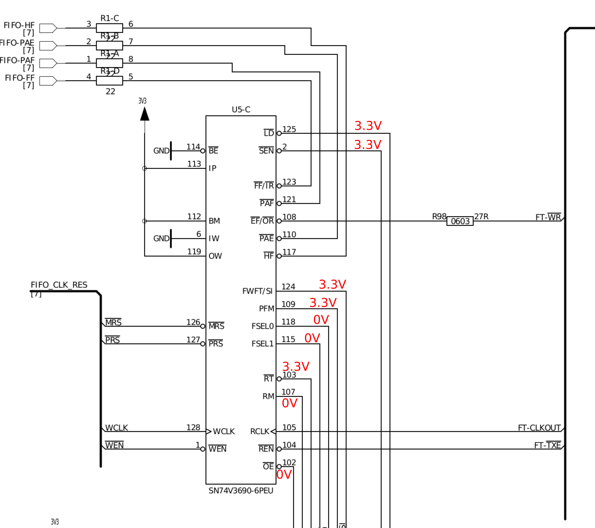

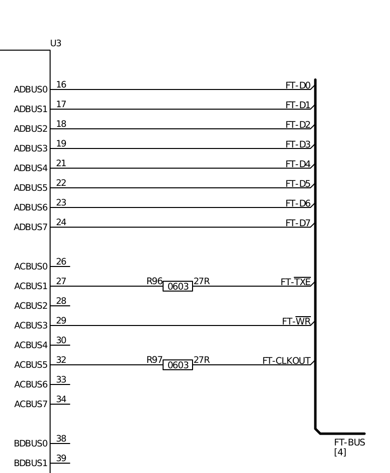

Gast #6634673
So auf den beiden Bildern erkennt man FTDI und den FIFO. WEN, MRP, PRS,
WCLK gehen direkt zum FPGA. Die Konfiguration des FIFO habe ich jewils
markiert. Die sind einfach fix entweder 0 oder 3.3V.
#6635748
Frank K. schrieb:
> Schon mal überlegt ob die 27 Ohm sein müssen oder deine FPGA Schaltung
> Unfug macht?
Die 27 Ohm sind schon OK, FPGA Schaltung, ja, kann sein.
Ich finde das RT# sollte noch genutzt werden weil das ist ja so:
Der FTDI hat TXE# unten, der FIFO/FPGA legt Daten an und legt WR# auf
Low. Dann nach der Flanke zieht der FTDI TXE# hoch, das kann recht
beliebig passieren. Und das sagt, dass diese Daten die zu der vorherigen
Flanke anlagen nicht im FTDI übernommen wurden. Der FIFO/FPGA muss die
also nochmal anlegen für einen Takt wenn TXE# wieder unten ist.
Das erklärt aber nicht dein Problem. Dir fehlen ja keine Daten sondern
du bekommst zu viele. Du könntest mit Oszi/Logikanalysator gucken ob die
Daten am FIFO Ausgang irgendwie toggeln während TXE# aber high ist. Das
sollte nicht passieren.
Gast #6635922
Danke für die Antworten. RT ist ein Eingang am FIFO und im Datenblatt
des FIFO als Retransmit beschrieben. Das brauche ich nicht daher ist das
deaktiviert fest auf 0V. Ich frage mich auch gerade was es für einen
Unterschied machen würde wenn die Daten toggleln wenn TXE high ist.
Ignoriert der FTDI die Daten dann nicht einfach?
Die Kommunikation ist ja folgende: Ich fülle Daten in den FIFO und nicht
in den FTDI Chip. Sobald der FIFO read pointer Daten hat geht OR auf 0.
Also WR# im FTDI wird zu Null das heißt es kann geschrieben werden. TXE#
kann ja prinzipiell immer 0 sein. Damit sagt der FTDI nur, dass er Daten
in seinen FIFO schreiben möchte.
#6635936
Stefan B. schrieb:
> Ich frage mich auch gerade was es für einen Unterschied machen würde
> wenn die Daten toggleln wenn TXE high ist. Ignoriert der FTDI die Daten
> dann nicht einfach?
Ja.
Nicht im FTDI. Das besagt, nicht dass geschrieben werden kann, sondern
dass geschrieben werden soll in den FTDI.
Stefan B. schrieb:
> TXE# kann ja prinzipiell immer 0 sein. Damit sagt der FTDI nur, dass er
> Daten in seinen FIFO schreiben möchte.
Das Signal gibt der FTDI aus und das zeigt an ob der FTDI Daten
aufnehmen kann oder nicht. Wenn also WR# low ist und TXE# high, dann
nimmt der FTDI keine Daten an.
Ja vom Prinzip her machst du alles Richtig. Ich vermute den Fehler eher
auf der FPGA Seite, also dass du da mehr in den FIFO schreibst als du
schreiben möchtest oder so.
