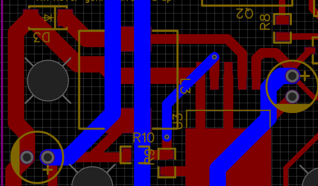

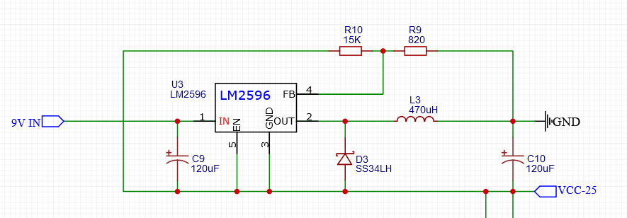

ich habe hier eine Schaltung mit einem LM2596. Der ist wie im Datenblatt
als Invertierender Regler beschaltet. Der soll aus 9V dann -25V @200mA
machen. Laut Datenblatt von ON soll er das können. Ich habe den Regler
auf der Platine aufgebaut (Ausschnitt des Layouts & Schaltplan hängen
an), aber der Regler geht auf Durchzug, also schaltet den Transistor die
ganze Zeit auf, sodass da ein glatter Kurzschluss entsteht, mein Labor
NT geht bei 3A in die Strombegrenzung. Soft Start Laut Datenblatt, sowie

Zum Verstehen und Berechnen der Schaltung musst du dir vorstellen, als
würde sie von (9+25)V = 34V [1] versorgt werden und die erzeugte
Ausgangsspannung sei 25V.
Die Schaltung ist weiterhin ein Buck-Regler, nur dass die System-Masse
nun der eigentliche 25V-Ausgang und GND des LM2596 deshalb um 25V ins
Negative verschoben ist.
Auch die Referenzspannung bezieht sich weiterhin auf GND des LM2596 (und
nicht auf die Masse deines Systems), sprich für die relativ große (ins
Negative verschobene) Ausgangsspannung geht der kleinere Widerstand von
FB nach GND des LM2596 und der größere nach + des Ausgangs-Elkos.

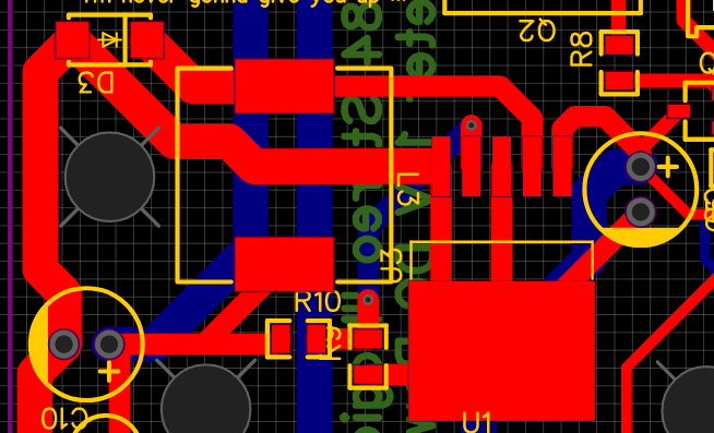

Wenn ich richtig geschaut habe, sind R9 und R10 beim Layout gegenüber
dem Schaltplan vertauscht. Es ist mir unklar, wie das passieren kann,
wenn man das Layout aus dem Schaltplan erzeugt hat ...

Inverting? Dann hast Du hier ganz klar die R_FB vertauscht.
Der PWM-Modulator übersteuert... weil Du U_FB "runterziehst".
So kann das ganze übrigens nicht wirklich (lange) gut gehen.
