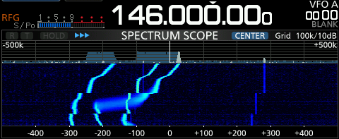

Moin.
Wer kennt diese Art von Modulation? Es sind drei bis vier Signale, die
in einem Band von ca. 250 kHz Breite hin- und herschwabbeln. Es wirkt,
als würde ein Zopf geflochten (siehe Bild). Die Signale verschieben sich
als Bündel in kurzen oder langen Abständen (Sekunden bis viele Minuten),
können aber auch mal stundenweise auf der Stelle stehen. Insgesamt kann
ich dieses Signal zwischen 145,25 (also mitten im exklusiven Afu-Band)
und etwas oberhalb 147,0 MHz wiederfinden, kurzzeitig scheint es auch
völlig verschwunden. Sehr oft beißt es sich auf 145,25 bis 145,5 fest.
Ich bin schon die Straßen auf- und abgegangen, kann dort aber nichts
empfangen, nur an der Dachantenne geht's bis etwa S7. Ich muss mich
demnächst ins Auto setzen und schauen, ob ich fündig werde. Die BNetzA
wird dann auch geholt, sowie ich den Standort kenne. Ansonsten ist das
Signal gerade dann nicht da, wenn es sein soll.
73 - DF1AS

Kann auch sog. "Spectrum painting" sein. Ein Trend der Stör und
Schwarzsender.
Ist seit einigen Jahren "modern". Anfang letzten Jahres war die
Mittelwelle voll davon.

Würde "man" aber eher nicht im 2 m-Betriebsfunkband der
Nahverkehrsbetriebe machen. Drei diskrete Linien sind auch bisschen
unkreativ. Normalerweise schaut das so aus:
https://www.rtl-sdr.com/painting-on-the-rf-spectrum-with-a-hackrf/
Ich vermute eher ein Schaltnetzteil, welches Amok läuft.
Gibt es dieses Signal dann auch bei Vielfachen/Teilern der 146 MHz?
Arbeiten nicht auch Plasma-Schweißgeräte mit HF?

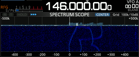

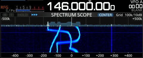

Mich wundert die zeitliche Diskretisierung von "Zopf.png".
Die Signale von "Zopf2.png" und "Zopf3.png" sehen eher aus, wie die
Stürgeräusche, die man so auf der gesamten Kurzwelle sieht.
Hast du einen DVB-T-Stick oder einen anderen SDR oder besitzt der
Transceiver (Schriftart schaut nach ICOM aus?) die Möglichkeit, die
IQ-Samples in den Rechner zu schaufeln?
Das Programm SDR-Console [1] von Simon Brown, HB9DRV/G4ELI besitzt die
Möglichkeit, IQ-Samples über Stunden und gar Tage aufzuzeichnen und dann
im Nachhinein eine umfangreiche Auswertung der Bandbelegung
durchzuführen.
[1] https://www.sdr-radio.com/
Hm, ich spinne mal weiter:
Eine rasche (lastabhängige) Variation von drei Signalen mit ähnlicher
Grundfrequenz... Könnte ein Darstellungsgerät für RGB-Farben sein. Also
Beamer, Fernseher, Monitor.
Welcher Hacker setzt aus den drei Signalen wieder ein Bild zusammen?
Ich setz derweil meinen Aluhut auf.

Liegt nun seit vielen Stunden quarzstabil zwischen 146,025 und 146,275
MHz ohne Ausreißer. Die Modulation sieht momentan nach einem konstanten
Idle-Pattern aus. Die obigen Bilder sind von einen IC-705. Auf einem
9700 oder R8600 sieht es ähnlich aus, nur ist die Abtastfrequenz nicht
in (Sub-)Phase wie beim 705. Man müsste das dann tatsächlich mal über
den IQ-Ausgang betrachten. (Welche Bandbreite haben wir dort? 250 kHz
sind für diese Schmalband-TR(X) schon etwas viel. Vlt. kann der R8600
das?)
Auf dem 9700 erkennt man vier deutliche Peaks bei 146,025, 146,100,
146,200 und 146,275 MHz. Während ich das hier schreibe, gab es einen
Sprung um genau 100 kHz nach unten. FM-dekodiert ist ein Brummen
wahrzunehmen.
