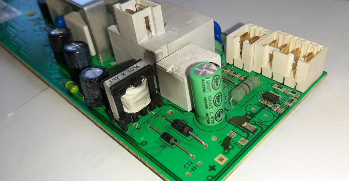

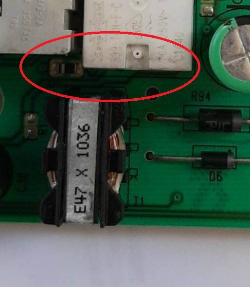

Hallo Leute,
leider hat unsere Waschmaschine, eine Zanker YE1250, die Hufe
hochgeklappt. Folgendes Fehlerbild:
Während des Waschprogramms hat die Maschine einfach abgebrochen, danach
konnte kein Programm mehr gestartet werden. Man drückt Start, aber
nichts passiert. Statt eines Fehlercodes zeigt die Maschine einfach
"Err" an. Wenn man den Stecker zieht und ihr den die Chance gibt
komplett zu entladen, leuchtet bei erneuten Startversuch ganz kurz die
"Deckel verriegelt" Leuchte auf. Sie verriegelt geschieht aber nicht.
Ich habe also die komplette Elektrik ausgebaut (nix gesehen), wieder
eingebaut, das Türschloss ausgebaut, bissl "gängig" gemacht (da war
nicht wirklich was zu tun) und siehe da, sie geht wieder, allerdings nur
3-4 Gänge, dann gleiches Problem.
Dann habe ich mir ein Ersatzschloss bestellt, weil ich mir sehr sicher
bin, dass sie nicht mit Waschen startet, da die Tür nicht verriegelt.
Leider hat der Schlosswechsel den Fehler nicht behoben. Nun habe ich die
Platine ein weiteres Mal ausgepackt und bei Tageslicht betrachtet und
tatsächlich schwarze Rückstände entdeckt, sowohl an einem
Relais+Schalter + an der Unterseite an einer Lötstelle. Hab ich denke
ich abends im Badlicht übersehen. Ich denke, dass das Relais kaputt ist.

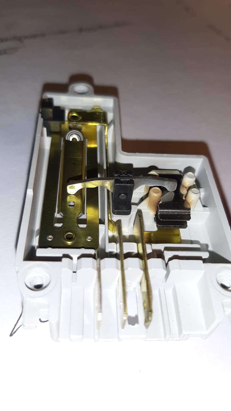

Ein Bild vom offenen Schloss hab ich euch auch angehängt. Ich verstehe
noch nicht so ganz die Funktionsweise, aber es sieht auch nach etwas
Wärmeentwicklung am Aktor aus.
Die Zuleitungen (3 Stck) zum Schloss habe ich durchgeklingelt, die sind
ok.
Ich würde gern eure Meinung dazu hören. Habt ihr einen Vorschlag, wie
ich das Relais testen kann? Auslöten und mal 12 V Gleichspannung anlegen
und Durchgang auf der Sekundärseite messen?
Wenn Ihr noch Bilder, Messwerte (Mutlimeter) oder andere Infos braucht,
sagt Bescheid.
Danke und viele Grüße
Zaby

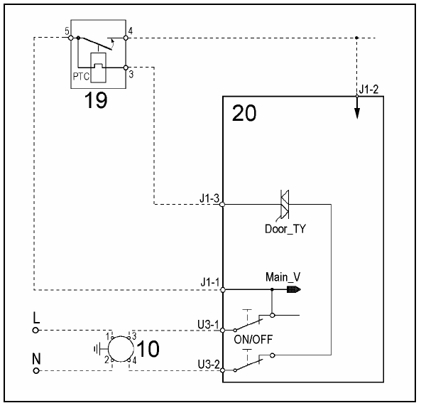

von hinz (Gast)
Schau mal ins SM.
von MaWin (Gast)
Max-Martin K. schrieb:
> Ich verstehe noch nicht so ganz die Funktionsweise,
Ein ZickZack Blechpaket aus Bimetall rechts erwärmt sich vom
durchfliessenden Strom und drückt über den Hebel links einen
Verriegelungsblechstreifen runter und in der Mitte ist noch ein
Schaltkontakt der eine geschlossene Türe entdeckt.
Ich seh auf der Platine nichts böses schwarzes.
Aber es fehlen jede Menge Bauteile.
Miss mal nach, ob der LNK304 eine plausible Ausgangsspannung produziert.
Wenn ja, ob das Turverriegelungs-Relais (nicht ein 'TRYAC'?)
Spulenspannung bekommt.
Wenn dann auch noch Strom über dessen Kontakte durch die Verriegelung
fliesst, müsste es funktionieren.

von Max-Martin K. (zaby1990)
Aktor kurz erklärt, danke. Der Rest der Mechanik ist mir klar,
Maschinenbauer am Werk ;-)

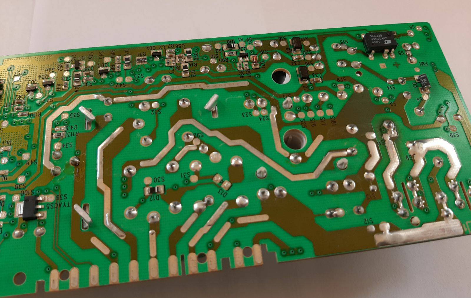

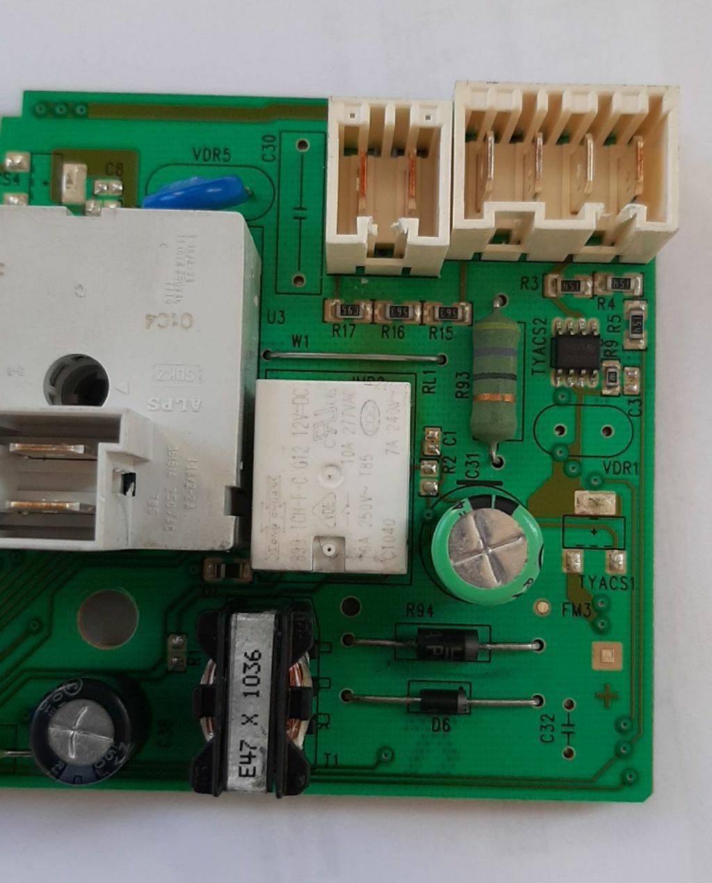

Ich bekomme das leider nicht ordentlich abgelichtet, bitte glaubt mir
mal, dass an der markierten Stelle deutlich schwarzer Ruß zu sehen ist,
der mMn relativ schlagartig dort ausgetreten sein muss. Auf der
Gegenseite habe ich die Füßchen des Bauteils markiert und bei der blauen
Markierung war auch Wärme im Spiel. Dazu später.
Bitte vertrau mir, ich habe die weder versteckt noch rausretuschiert.
Und die WM ging trotzdem 10 Jahre lang einwandfrei.

hinz schrieb:
Das dort verlinkte Worddokument hatte ich nach meinem Post auch
gefunden, dennoch vielen Dank. Es gibt dort nochmal zwei
Aktivitätsdiagramme zum überprüfen der Schließfunktion. Außerdem gibt es
dort einen Bild mit der räumlichen Einteilung der Funktionen auf dem
Board. Die von mir als warmgeworden beschriebenen Bauteile gehören sich
demnach eher zur Heizung. die Habe ich jetzt auch noch nicht
durchgemessen, aber es fliegt keine Sicherung, beim Abbruch des
Waschgangs war schon etwas Zeit vergangen und ich kann mir auch nich
vorstellen, dass der Heizer kaputt sein soll, weil der wie neu aussieht.
Wir haben in Sachsen wirklich weiches Wasser und ich sehe innerhalb der
WM keinerlei Kalk.
Danke erstmal, ich melde mich bei Neuigkeiten.

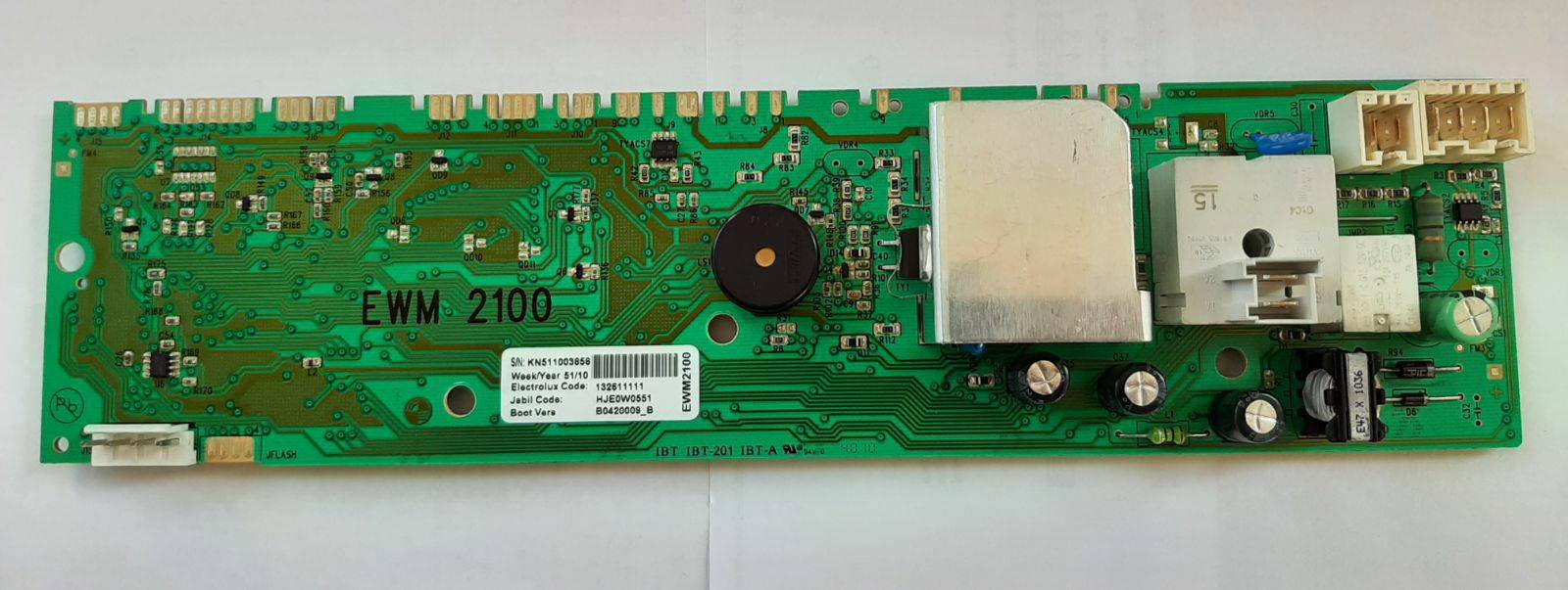

ich vergaß das zweite Bild
von Kunz (Gast)
Ein paar Lötstellen wünschen sich nachlöten. ;-)
von Helge (Gast)
Wenn die blau eingekreiste Lötstelle bröselig (wie länger heiß geworden)
ist, Relais aufmachen und reinigen bzw. austauschen. Die schwarzen
Stellen oberhalb der Drossel dürften eher Ablagerungen von erhitztem
Staub auf den Bauteilen sein. das haben solche Platinen häufiger.
von Kunz (Gast)
Da sind mehrere Kegel nur teilgefüllt. Bild oben mittig sieht man es
sehr gut.
von MaWin (Gast)
Du kannst den blauen mal nachlöten.

von hinz (Gast)
Das Heizungsrelais auf jeden Fall austauschen!
von Karl B. (gustav)
> Ich verstehe
damit man nicht direkt nach Stromausfall die Tür aufkriegt, sondern erst
noch einen Moment warten muss, ist noch eine thermische Verzögerung
drin. Wie MaWin schon erwähnte. Meine Wama hat das nicht. Die
Verriegelung macht nur laut Knack.
Nur wenn grüne LED leuchtet, ist Verriegelung raus.
Rein theoretisch könnte ich Maschine dann sofort öffnen, wenn gerade der
Kochvorgang läuft, und die heiße Brühe läuft raus.
Kann bei Dir dann wegen des Thermo nicht passieren.
ciao

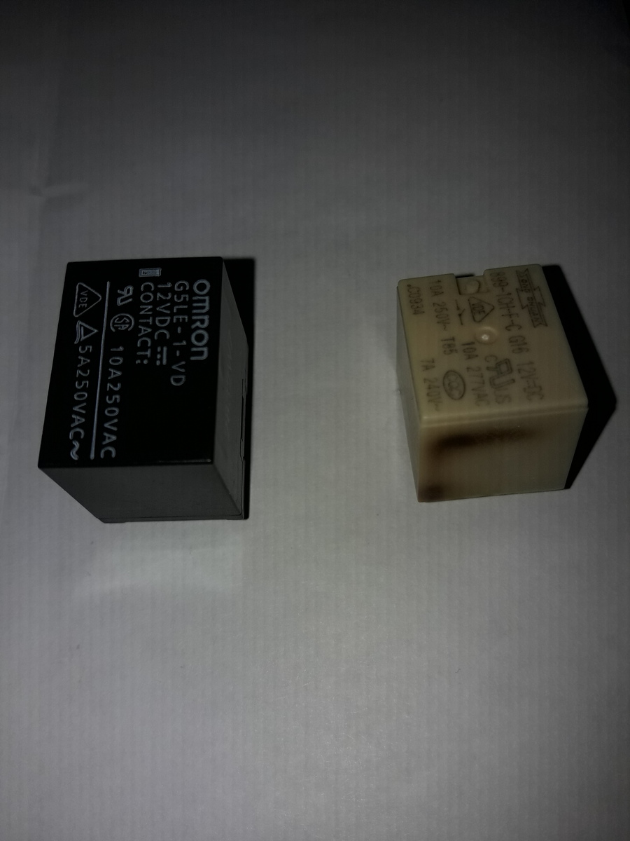

Hallo Leute, danke für den bisherigen Input,
also ich hatte gerade eine umfangreiche Antwort geschrieben, dann bin
ich auf das Diagnoseprogramm der WM gestoßen und habe den letzen Fehler
ausgelesen. -> E66, Heating element power relay faulty (incongruence
between sensing and relay) --> meine Augen haben mich nicht getäuscht.
(Übrigens hab ich beim ersten Versuch ausversehen einen Waschgang
gestartet  und da ging natürlich plötlich sowohl das Türschloss wie auch
der Start der Wäsche. Das Relais scheint also nur zeitweise zu hängen.
Wahrscheinlich führt die WM da vorm verschließen der Tür noch einen Test
durch.)
hinz schrieb:
> Schau mal ins SM.
Hab ich gemacht. Nachdem ich alle Punkte bei der Türsicherung
durchgenommen habe (ohne Erfolg außer Ergebnis Platine tauschen), dann
wie oben beschrieben den Fehler auslesen können.
Dann auch die Tests beim Fehler E66 durchgeführt.
Fazit im Handbuch, Platine tauschen (interessehalber kurz geschaut, die
Waschmaschine neu ca. 200€, das Board neu 137 Pfund (GB) also 160€.
Danke, liebe Wegwerfgesellschaft. Aber der Wdierstand im kleinen regt
sich)
hinz schrieb:
Sehe ich genau so. Kennt ihr eine andere Möglichkeit als Chinalieferung?
Die Wäsche stapelt sich und der Suezkanal erweckt grad nicht den
Eindruck einer besonders schnellen Lieferung. Das Relais ist ein
"899-1CH-F-C-12VDC". Ich bin auch für Alternativorschläge zu haben.
Steuerspannung 12VDC, Schaltspannung 230VAC - 10A. Leider bin ich bei
Conrad und rs nicht fünfig geworden, da lande ich immer bei
Schaltschrankrelais.
Bröselig würde ich die Lötstelle nicht bezeichnen, sieht eben nur nach
warmgeworden aus.
> sehr gut.
Die könnten noch zur Abteilung Powersupply gehören, kann ich im Zuge des
Relaiswechsels mit machen. Sehen für mich rein optisch jedoch nicht nach
kalten Lötstellen aus.

> verabschieden sich LNK & Co. spektakulär ;)
Ich kann die Elkos und den LNK tauschen. Denke nach den neuen
Erkenntnissen jedoch nicht notwendig und ich bin froh, wenn ich mir die
SMD-Löterei sparen kann (auch wenn die zugegebener Maße grobschlächtig
ist).
von hinz (Gast)
> hinz schrieb:
https://www.conrad.de/de/p/finder-36-11-9-012-4011-printrelais-12-v-dc-10-a-1-wechsler-1-st-503078.html
Würde das Relais gehen?
https://amzn.to/2PBUg2N
Für mich sehen die Datenblätter passend aus:
Eingebautes: https://www.mouser.de/datasheet/2/378/899-1374881.pdf
Neues:
https://en.tonglingrelay.com/product/JQC-3FF-S-Z-12VDC-12V-Relay-5-Pin-1156.html
VG Zaby
oh da war ich zu langsam mit meiner Selbstrecherche, das sieht natürlich
besser aus als mein Vorschlag.
Vielen lieben Dank
von Jupp (Gast)
Je nach Eile und Verfügbarkeit vor Ort würde ich ggf. tatsächlich
notfalls was für die Hutschiene im Baumarkt kaufen. Das ist keine
Raketentechnik, sondern nur eine dusselige Heizung. Elektrisch und
mechanisch ordentlich verbaut verkleinert das sofort den Wäscheberg und
wenn der Fehler nicht wiederkommt, bestellt man in aller Ruhe das
passende Relais.
> passende Relais.
Auch wieder wahr. Ich hab was bestellt, garantierte Lieferung am
Dienstag, soweit kommen wir noch hin mit den Klamotten. Und sind wir mal
ehrlich, die Jogginghose kann man zu Zeit auch mal noch nen Tag länger
anlassen....
Ich habe eben das Relais ausgelötet und interssehalber mal 12VDC mit
einem Netzteil draufgegeben. Akkustisches Schaltgeräusch war da. Ich
vermute, dass das Relais z.T. auf der Schaltseite hing. Würde erklären,
warum jedesmal nach dem Platinen Ausbau uns Einbau die WM erstmal wieder
losgelegt hat. Stellt sich mir nur die Frage, ob das die Ursache war
oder eine Auswirkung eines anderen Fehlers. Wieviel Ohm sollte ich an
der Heizung messen können? Durchgang von den Anschlüssen der Heizung zur
Erde habe ich nicht. Der FI kam auch nie.
von hinz (Gast)
Wird eine 2kW Heizung sein, also etwa 26 Ohm.
Die hab ich gemessen, scheint i.O.
von Jupp (Gast)
Ich tippe eher auf marode Lötstellen auf der Leistungsseite. Habe schon
Heizungsrelais gesehen, die hatte sich fast vollumfänglich selbst
ausgelötet.
> Würde erklären,
> losgelegt hat.
Ja klar, Fehler wird erst bemerkt, wenn die vorgegebene Laugentemperatur
nach Zeit x nicht erreicht wird.
Das Böse Orakel sagt: LNK & Co. matschig, Spannung reicht nicht (immer),
um das Relais anzuziehen resp. angezogen zu lassen, Fehler &
Programmabbruch, weil Laugentemperatur nicht erreicht ;)
Ernsthaft:
Entferne mal den ganzen Bleifrei-Kram an den Lötstellen, löte das Relais
sauber wieder ein und berichte.
von hinz (Gast)
Jupp schrieb:
> Habe schon
> ausgelötet.
Das liegt meist an erhöhtem Kontaktwiderstand im Relais, da nützt
nachlöten nichts mehr.
von Jupp (Gast)
hinz schrieb:
> Jupp schrieb:
>> Habe schon
>> ausgelötet.
Das ist mir durchaus bewusst. Hatte auch schon den Fall, das es
tatsächlich nur die Lötstellen waren, bzw. der klägliche Rest davon. Das
muss der OP aber schon selber messen.
Da geh ich nicht ganz mit, weil das Wiedereinschalten auch nach 2 Tagen
Ruhe ohne Wasser (manuell abgelassen) mit der gleichen Fehlererscheinung
nicht ging.
Ich wünsche mir, dass du unrecht hast. Wie ich oben bereits sagte, kann
ich die TFT-Teile im Bereich der Energeversorgung tauschen. Und auch den
LNK. Ich würde mir das als Option lassen und du kannst dann irgendwann
gff. "told u so" rufen. Deal?
> Ernsthaft:
Ich löte am Dienstag ein neues ein, da geh ich auf Nummer sicher.
von Jupp (Gast)
> nicht ging.
OK, ich sollte vielleicht mal alles lesen ;)
Ich dir auch, deswegen "böses Orakel" mit Smilie.
>> Ernsthaft:
Vernünftig. Weitermachen! ;)
Gerade schleudert die 2. Maschine, der Heizertest im Diagnosemodus lief
fehlerfrei durch. Ich bin recht positiv gestimmt.
> Ernsthaft:
Mal was anderes, warum soll das bleifreie Lot der Grund sein, dass das
Relais warm wird oder sich selbst auslötet. Wenn die Wärme aus dem
Relais an sich kommt, ist sogar das bleifreie Lot, mWn eine Legierung
aus Sn und Cu (0,7% CU, T_S = 217°C) oder ein SnAgCu mit einem ähnlichen
Schmelzpunkt, besser, da der Schmelzpunkt  höher ist, als der
Schmelzpunkt der Eutektikums von SnPb (62% Sn, T_S = 176°C). Demnach
müsste das selbstständige Auslöten später oder gar nicht passieren.
Die Leitfähigkeiten unterscheiden sich auch nicht so stark und wenn das
der Grund ist, dann ist die Lötstelle definitiv zu stark an der
Funktionsgrenze.
Oder überseh ich was?
Aber genug des Klugscheißens, ich bin euch für die angeregte und
zielführende Diskussion sehr dankbar. Ich hoffe, dass ich mich mit
diesem Problem nicht mehr an euch wenden muss.
Vielen Dank
von Johann S. (joschwa)
Die Ursache ist definitiv das Relais: 899-1CH-F-C G16 : das schlechteste
unter den billigen CHN - Relais. Heute gerade wieder eines ausgetauscht,
da war es auf den ersten Blick ersichtlich.
 Ersetzt durch ein OMRON G5LE-1, das kostet ein paar Cent mehr, ist aber
dann, vorausgesetzt gut eingelötet, das letzte Teil Deiner WaMa, das
kaputt geht.
Bei Deiner Elektronik ist schon an der Verfärbung der Leiterplatte
unter dem Relais erkennbar, dass es zu einer starken Erwärmung durch
zu hohen Kontaktwiderstand im Relais gekommen ist. Die betroffenen
Lötstellen leiden dann natürlich auch, gleich welches Lot.
Gruß Hans
Jap, haben heut den ganzen Tag gewaschen; das Wetter musste genutzt
werden. Keine Probleme mehr mit der Waschmaschine.
