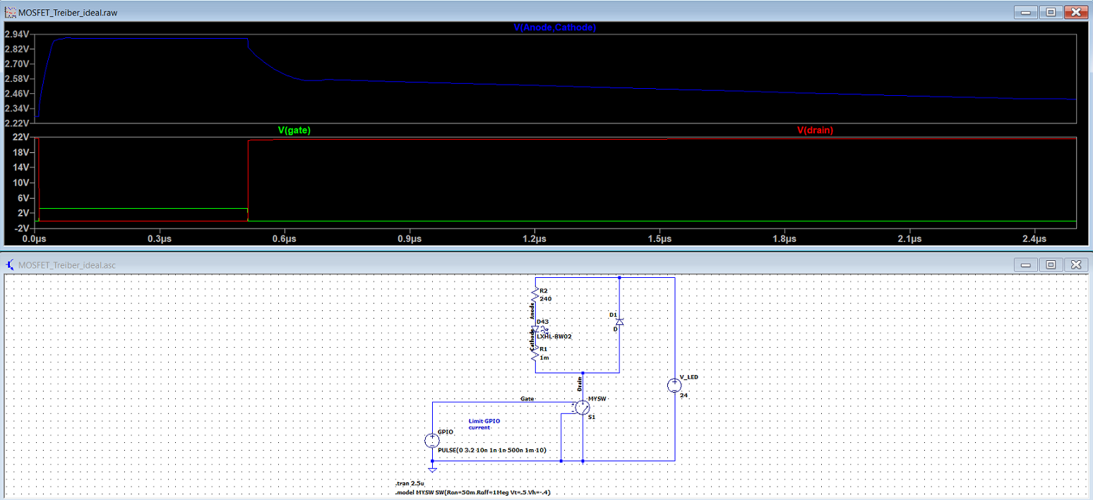

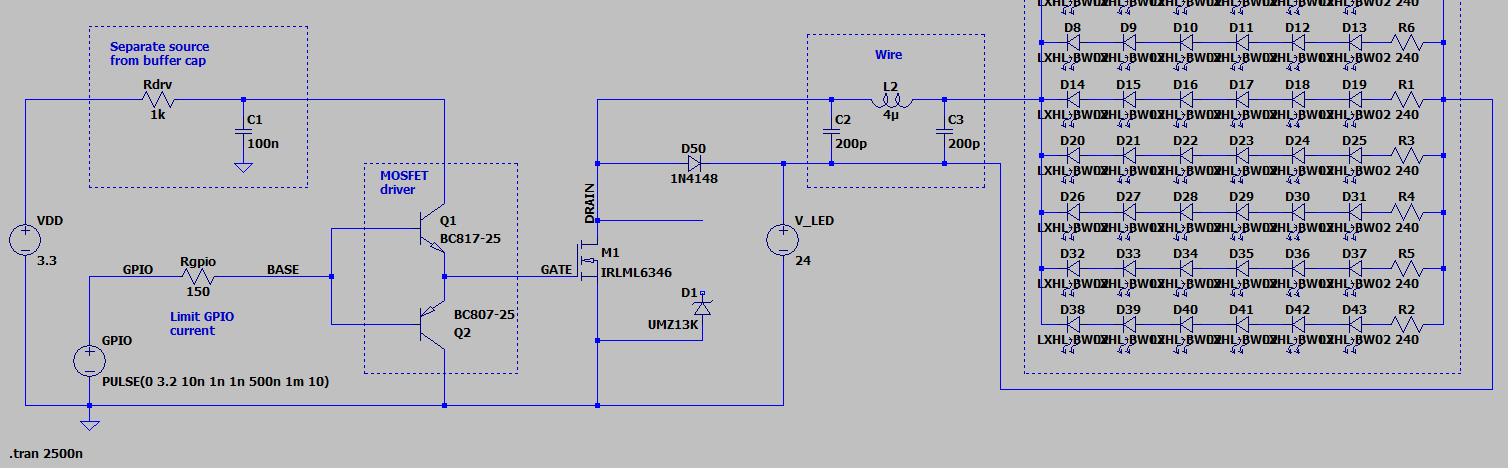

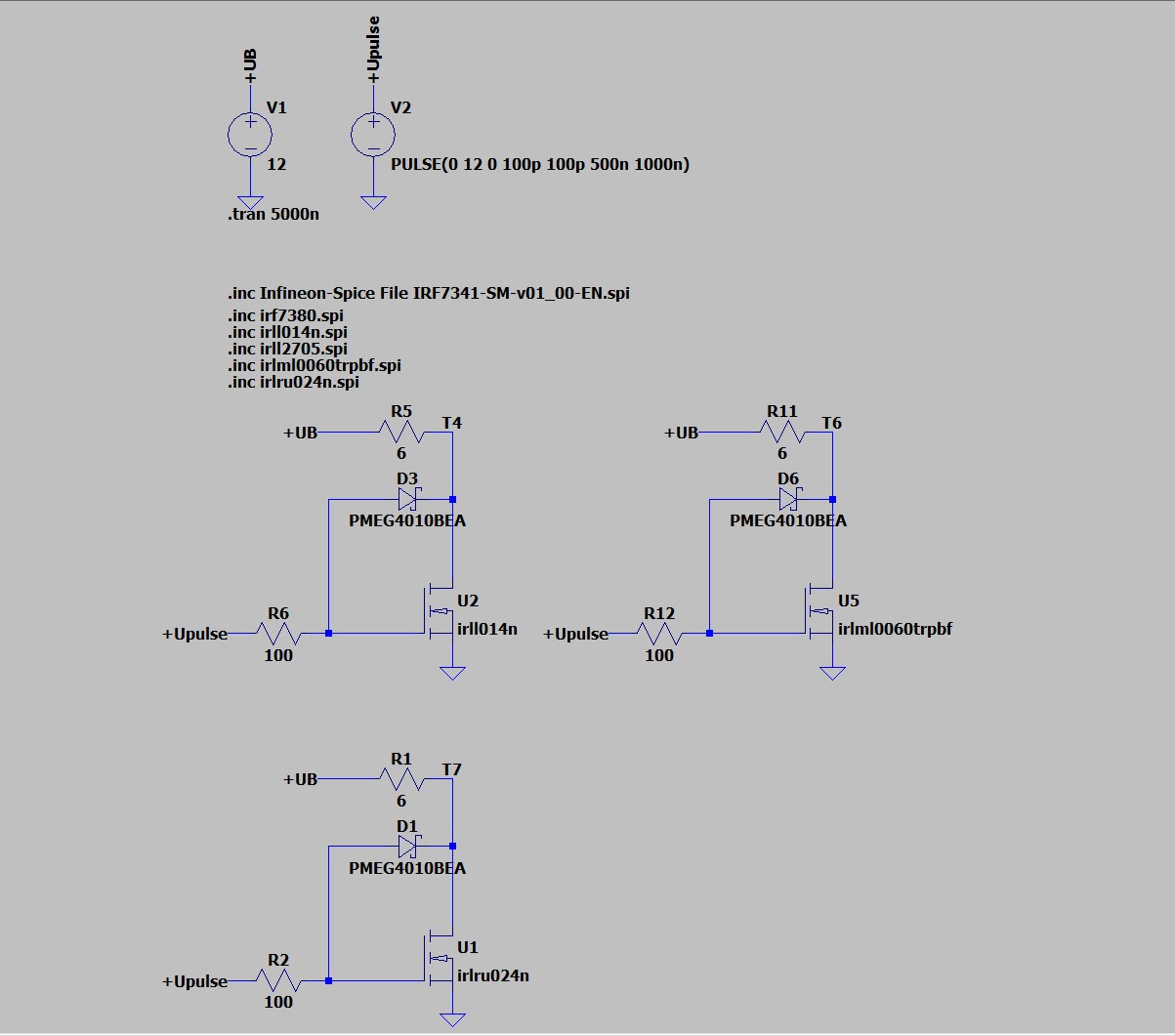

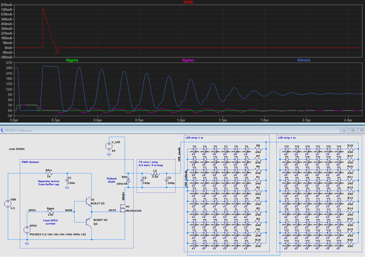

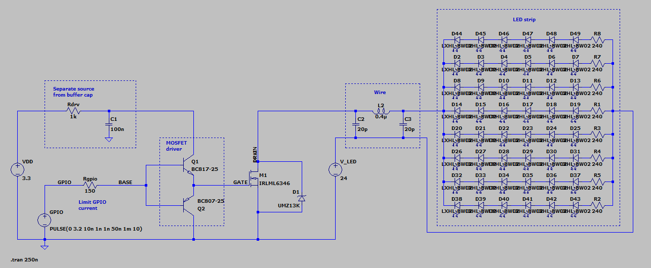

von Yves G. (ygoe)
Hier ist die aktuelle Schaltung, die ich geplant habe.
Ganz links VDD ist die allgemeine Spannungsversorgung, die aus einem
Spannungsregler aus den 24 V erzeugt wird. Damit wird der µC versorgt.
Das soll mal ein ESP32 werden, aktuell teste ich noch mit ATtiny1614.
Die Spannungsquelle GPIO stellt einen PWM-Ausgang des µC dar. Hier ist
der kürzestmögliche Impuls von 50 ns eingestellt. Ideal wäre, wenn hier
die LEDs bereits an und wieder ausgehen könnten. Spätestens ab 100 ns

Am GPIO hängt der „Billig-MOSFET-Treiber“ in Form eines npn- und
pnp-Transistors, wie er hier im Forum mal irgendwann als erfolgreich
beschrieben wurde. Tatsächlich zeigt die Simulation mit diesem Treiber
deutlich besseres Verhalten als ohne, da der GPIO-Strom begrenzt sein
muss.
Der MOSFET in der Mitte schaltet dann den LED-Streifen, der rechts
beispielhaft und zu kurz (0,8 m statt max. 5 m) dargestellt ist. Zuerst
hatte ich da nur einen kleinen Widerstand, aber der verhält sich
komplett anders als die Dioden und mein bereits bestehender Testaufbau.
Dazwischen ist mein Versuch, eine LED-Zuleitung von wenigen (1–2) Metern
Länge darzustellen. Wie lang diese Leitung später werden darf, weiß ich
noch nicht. Die Daten stammen einigermaßen übereinstimmend aus
verschiedenen Online-Rechnern. Die genaue Anordnung von L und C hat
große Auswirkungen, wird aber überall sehr uneinheitlich beschrieben.
Da die Spannung V_DS am MOSFET beim Abschalten teilweise stark über die
durchschnittliche Spannung steigt und schwingt, ist die Z-Diode D1 ein
Versuch, das zu unterbinden. Ohne die könnte V_DS den zulässigen
Höchstwert übersteigen. Deren genaue Auslegung ist noch offen.
MOSFET und beide Transistoren gibt's bei Reichelt für zusammen 0,28 €.

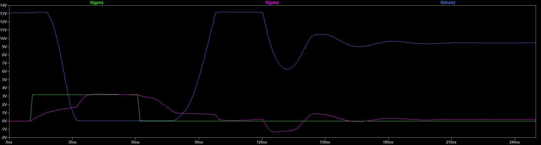

Das zweite Bild zeigt die Simulation mit ein paar Spannungen. Ich
verstehe nicht, warum Vgate unter Null getrieben wird, laut Datenblatt
soll das aber kein Problem sein.

Ich hab mit deine Simulation mal angesehen. Einen µC mit 1ns Rise/Fall
hätte ich gerne mal. Und zu glauben, dass man mit BC807/817 einen
richtig schnellen Treiber realisieren kann...
Immerhin hast du einen für 2,5V Vgs spezifizierten MOSFET verwendet, das
ist der IRLL024N nicht.
> durchschnittliche Spannung steigt ...
Das Problem ist, dass der volle Strom über der
Leitungsinduktivität/Antenne geschaltet wird. Die Eigenschaften der
Leitung gehen damit schon ziemlich kräftig in die Pulsform ein. Kannst
du die Schalterei nicht beim LED-Array machen und dort abblocken.

von Jens G. (jensig)
Ja, und wozu sollen die LEDs mit Impulsen im ns-Bereich angesteuert
werden? Sollten nicht auch der µs-Bereich reichen?
Der Treiber ist bei nur 3,3V eigentlich auch nicht gerade ideal, weil er
zumindest im Umschaltmoment immer mindestens eine Uf (~0,7V oder so)
niedriger als 3,3V (bzw. über Masse) schwebt, bis der Umschaltvorgang
des Mosfets abgeschlossen ist. Liegt daran, weil die U_drain über die
Drain-Gate-Kapazität der Eingangsspannung entgegen wirkt. Den Rest
bewirken dann offensichtlich die "Restströme" über die B-E-Strecke der
beiden Treibertransistoren, so daß nach Umschaltvorgang sich dann doch
der volle Pegel ergibt.
Eigentlich würde ich den Treiber komplett rausschmeißen, denn für diese
Mini-Mosfets braucht ein µC-Ausgang keine Treiber hinterher.
Die Drain-Gate-Kapazität ist übrigens auch die Ursache für die negative
Ugs.
Alles, worauf Du hier achten mußt, ist ein im DB spezifizierter Rds_on
bei Ugs<3,3V. Für den IRLL024N ist das nicht der Fall - den brauchste
also gar nicht erst probieren (wenn die Schaltung mit jedem Exmplar
eines solchen Typs funktionieren soll).
Und da Du eine Z-Diode am Ausgang hast, sollten Mosfets ab Uds=30V
reichen.

Diese fertigen Treiber brauchen alle eine höhere Spannung als die 3,3 V,
die ich schon zur Hand habe. Aber mit den 24 V für die LEDs laufen sie
(bzw. die Gates) dann auch nicht. Also muss ich nochmal einen
Spannungswandler verbauen. Logic-Level-MOSFETs scheinen da bereits
ausreichend zu sein. Diesen Version möchte ich erstmal an einem weiteren
Testaufbau ausprobieren. Aber es wäre natürlich schön, wenn ich
wenigstens die passenden Teile dafür auswählen könnte, und nicht noch
einige Zusatzrunden drehen muss, um immer neue Komponenten zu testen.
Übrigens könnte ich mit den beiden Transistoren auch ne höhere
Gate-Spannung verwenden, muss man nur so einstellen.
von Yves G. (ygoe)
Siehe vorheriger Beitrag.
Oh, guter Punkt, darauf hatte ich noch gar nicht so genau geschaut.
Das läuft leider nicht schnell genug. Der GPIO liefert/zieht ja nur so
10 bis 30 mA, je nach µC. Mit diesem „Billigtreiber“ schaffe ich gut
100 mA. Zumindest in der Simulation ist das ein deutlicher Unterschied!
Ohne schaltet der MOSFET nichtmal halb ein (da wäre in der Praxis kein
Licht zu sehen); mit schaltet er ganz ein und bleibt dort noch eine
Weile.

Wie hast Du denn den GPIO-Betrieb simuliert?
Das, was im DB als max. GPIO-Strom steht (wenn überhaupt), gilt
eigentlich nur für Dauerstrom. Und das, was als Kennwert dort steht,
gilt nur bei einem bestimmten Ausgangspegel, den er dabei halten muß.
Das bedeutet aber nicht, daß so ein Ausgang nicht auch noch mehr liefern
könnte. Da es hier aber nur um ns geht, merkt der GPIO das gar nicht,
daß er mal kurz mehr liefern soll.

Die Spannungsquelle lässt sich im Zeitverhalten einstellen. Das ist die
lange Definition im Modell unten links.

von Alex -. (alex796)
Yves G. schrieb:
> Alex -. schrieb:
>> Ich würde, bevore ich mit Simulationen und Modellen von realen MOSFETs
>> herumantiere, auf einem Stück Papier Strom und Spannung aufzeichnen.
> Wenn ich genau wüsste, wie sich die Bauteile alle so im Detail
> verhalten, könnte ich das mit viel Zeitaufwand sicherlich machen.
Du brauchst gar nicht ins technische Detail zu gehen, sondern kannst
ruhig ideale Komponenten verwenden, um zu verwirklichen, was in deinem
Aufbau verkehrt ist. Mach dir die Aufgabe nicht unnötig kompliziert und
beschäftige dich mit zwei diskreten Zuständen:
(1) MOSFET eingeschaltet
(2) MOSFET ausgeschaltet
Überlege dir, welche Drain-Spannung der MOSFET haben soll, wenn er
komplett durchgeschaltet ist.
komplett ausgeschaltet ist.
>> Deine Simulationsergebnisse sehen komisch aus, und nein, ich beziehe
>> mich nicht auf die negative gate-source Spannung vom MOSFET.
> Worauf dann?
Deine Drain-Source Spannung vom MOSFET.
Die 13V Zener Diode am MOSFET ist vollkommener Murks. Sie leitet jedes
Mal, wenn der MOSFET auschaltet und dessen Spannung 13V überschreitet.
Du hast also jedes Mal, wenn du den MOSFET ausschaltest, 11V über deinen
LEDs. Und jedes Mal, wenn der MOSFET eingeschaltet ist, hast du 24V über
deinen LEDs. Du hast also IMMER eine Spannung an deinen LEDs anliegen.
Ist das wirklich deine Designintention?
Pack eine richtige Freilaufdiode zwischen MOSFET Drain und 24V: Anode
der Diode kommt an Drain, Kathode kommt an 24V.
Viel Erfolg,
Das nützt aber nicht viel, wenn Du 150Ohm in Serie hast ...
https://www.espressif.com/sites/default/files/documentation/esp32_datasheet_en.pdf
Also das DB des ESP32 sagt, daß der cumulative Output Current bis zu
1,2A betragen darf. Für einen einzelnen Outputs gibt's keine Aussage,
womit gemeint ist, daß er eben so viel liefern darf, was er kann, bzw.
bis Ptot erreicht ist. Und das bestimmt eben sein Innenwiderstand.
Und wenn man mit den dort typischen Werten rechnen darf, dann liefert er
typ. 40mA bei einem H-Spannungsabfall von max. 0,6V, macht, wenn ich
richtig gerechnet habe, 15Ohm Ausgangswiderstand, und nicht 150Ohm wie
in Deiner Simulation. Also fließt in der Spitze für paar ns ohnehin nur
0,2mA - pillepalle ...
Für L-Pegel ist der zwar etwas hochohmiger, aber immer noch recht
niederohnmig
Alex -. (alex796)
>> Worauf dann?
Und was ist daran komisch? Paßt doch perfekt zur Schaltung.
Ob Intention oder nicht - das ist kein Drama, solange er bei seinen 24V
bleibt. Und der sich daraus ergebende zarte Reststrom wird schon zu
verkraften sein, wenn das nicht gerade zu wahrnehmbarem Leuchten bei
100%iger Nacht führt.
Das wäre die Alternative, führt aber dazu, daß die Induktionsspannungen
(und damit Strom) länger gehalten werden (für seine
HighPerformance-Schaltanwendung ein Unding ... ;-)

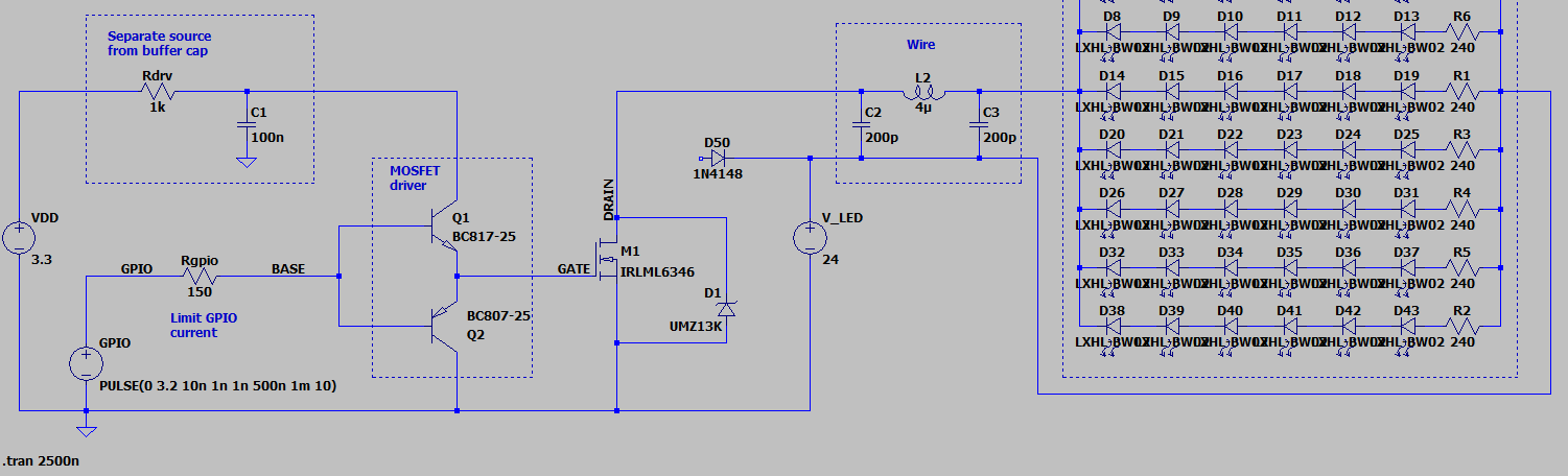

Tut mir Leid, falls ich hier so Ignorant herüberkomme, aber ich sehe die
ganze Situation aus einem ganz bestimmten Blickwinkel, nämlich:
Das Ziel einer Freilaufdiode ist, die Induktionsspannung
kurzzuschließen, sobald die beim Abschalten des MOSFETs auftritt, und
nicht länger zu halten. Wenn richtig plaziert, hat die Drain-Source
Spannung einen schönen, rechteckigen Verlauf wie im Bilderbuch der
Leistungselektronik.
Alles andere sieht für mich sieht nach Bastellösung aus, bei der man die
Grundprinzipien der Leistungselektronik nicht verstanden hat. Und leider
fällt die obige Schaltung in genau diese Kategorie.
Ich empfehle Yves deshalb sehr, die Freilaufdiode richtig zu plazieren.
Gruß,
Wenn Du Wert auf schöne Rechtecke legst ...
Das nachfolgende Nachschlappern der Spannung hast Du aber trotzdem.
Ich bezweifle es, falls richtig gemacht.
Ich finde aber, dass Yves seine Schaltung einfach hier mal anhängt. Dann
kann ich die Schaltung selbst abändern, dass sie passt, und das Ergebnis
hier posten.
Gruß,
Ach ja - ich schrieb vorhin:
Das war zu kurz gedacht. Da es jetzt drauf ankommt, welche
Induktionsspannung an der "Spule" erlaubt sind, welche bei einer
Freilaufdiode im Gegensatz zur ZDiode in dieser Schaltung mit dieser
Dimensionierung größer ist, stimmt meine Aussage doch nicht, denn man
muß ja die Uf der LEDs gegenrechnen. Und das bewirkt bei einer
Freilaufdiode eine größere Induktionsspannung über der "Spule" - also
kürzere Zeiten.
Alex -. (alex796)
Klar, mit Dämpfungswiderständen kannst Du das unterdrücken. Das ist aber
unabhängig davon, oder Freilauf- oder Z-Diode.
0 V. Durch Beobachtung bestätigt.
24 V. Aber das passiert leider nicht. Nicht in der Simulation und nicht
in der Realität. Mein Oszi zeigt mir in meinem Testaufbau 10,6 V an,
wenn die LEDs aus sind.
Bevor ich die ganzen LEDs da reingezeichnet hatte, war da ein einsamer
Widerstand von 5 oder 10 Ω. Da war die Welt noch so wie erwartet. Dioden
(LEDs) tun aber seltsame Dinge.
Ja, die ist in der Tat seltsam. (Andere, die schlauer sind als ich,
finden das aber vermutlich ganz normal.) Aber nicht nur in der
Simulation, sondern wie gesagt auch in echt. Mit einem MOSFET und sonst
gar nichts.
Die habe ich empirisch gewählt, um die Schwingung möglichst schnell
abzustellen. Bei der hier gewählten Leitungslänge schwingt V_drain nie
über 24 oder 27 V. Bei längeren Leitungen ein gutes Stück über 30 V.
Allerdings muss ich zugeben, dass diese Art der Diodenplatzierung
(Freilauf, Snubber etc.) mir nicht so richtig geläufig ist. Die
dahinterstehenden dynamischen Prozesse habe ich noch nicht so ganz
durchdrungen.
Das habe ich jetzt nicht verstanden. Wo kommen die 0,6 V her und wie
werden die 15 Ω und 0,2 mA daraus abgeleitet? Soll ich dann den 150 Ω
durch 15 Ω ersetzen oder besteht der irgendwo implizit?
Gut, habe ich ausprobiert. Vorhandene Diode raus, neue Diode wie
beschrieben rein. Einen Typ kann ich dafür nicht auswählen, weil ich
nicht weiß, welcher das sein sollte.
Ob diese neue Diode nun da ist oder nicht, hat auf die Diagramme
überhaupt keinen Einfluss. Also entweder wirkt das hier nicht oder die
Simulation kann das nicht abbilden. Was sollte denn passieren?
Anbei die veränderte Schaltung mit der neuen Diode (die alte ist
abgeklemmt).

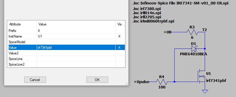

Ich hatte für ein Projekt mir ebenfalls den IRLL024N in die engere Wahl
genommen. Ein Modell hatte ich auch nicht gefunden.
IRF 7341  MOSFET N-CH 55V 4.7A 2W SO-8, Infineon-Spice File
IRF7341-SM-v01_00-EN.spi
IRF 7380  MOSFET N-CH 80V 3.6A 2W SO-8, irf7380.spi
IRLL 014N  MOSFET N-CH 55V 2.8A 2.1W SOT-223, irll014n.spi
IRLL 024N  MOSFET N-CH 55V 4.4A 2.1W SOT-223, kein Modell
IRLL 2705  MOSFET N-CH 55V 5.2A 2.1W SOT-223, irll2705.spi
IRLML 0060  MOSFET N-CH 60V 2.7A 1.25W SOT-23, irlml0060trpbf.spi
IRLR 024N  MOSFET N-CH 55V 17A 45W D-PAK, irlru024n.spi
In meinen Fall habe ich mich für den IRLR024N entschieden. Es ging dabei
um eine Energieübertragung im Projekt MAKE "Levitationsprojekt:
Schwebender Kreisel mit LEDs". Hier ging es nur um die Übertragung des
Stromes für die Beleuchtung. Das Projekt an sich war gar nicht toll
präsentiert, da es nicht nachbausicher war. Man hörte nur Kommentare
über hohe Ströme. Kein Wunder, die Jungens die das präsentierten hatten
vermutlich durch Fleiß und vielen Versuchen etwas zum Laufen gebracht,
das man eben so nicht sicher nachbauen konnte. Das erinnerte mit stark
an sehr frühe Elektor Projekte.
Bei den Simulationen mit LTspice hätte der IRLL024N genügen sollen. Für
den gab es aber kein Modell. Der IRLML0060 war dann in den Simulationen
echt brauchbar, aber etwas nahe an den Grenzen, obwohl ich die
Stromspitzen inzwischen im Griff hatte. Letztlich habe ich doch den
IRLR024N genommen. Der ist zwar kein SOT-223, sondern ein D-PAK. Der
Konverter lief übrigens bei mir mit ca. 800 kHz.
https://www.reichelt.de/mosfet-n-ch-55v-17a-45w-d-pak-irlr-024n-p41769.html?&trstct=pol_0
https://cdn-reichelt.de/documents/datenblatt/A100/IRLR024N_IR.pdf
mfg klaus

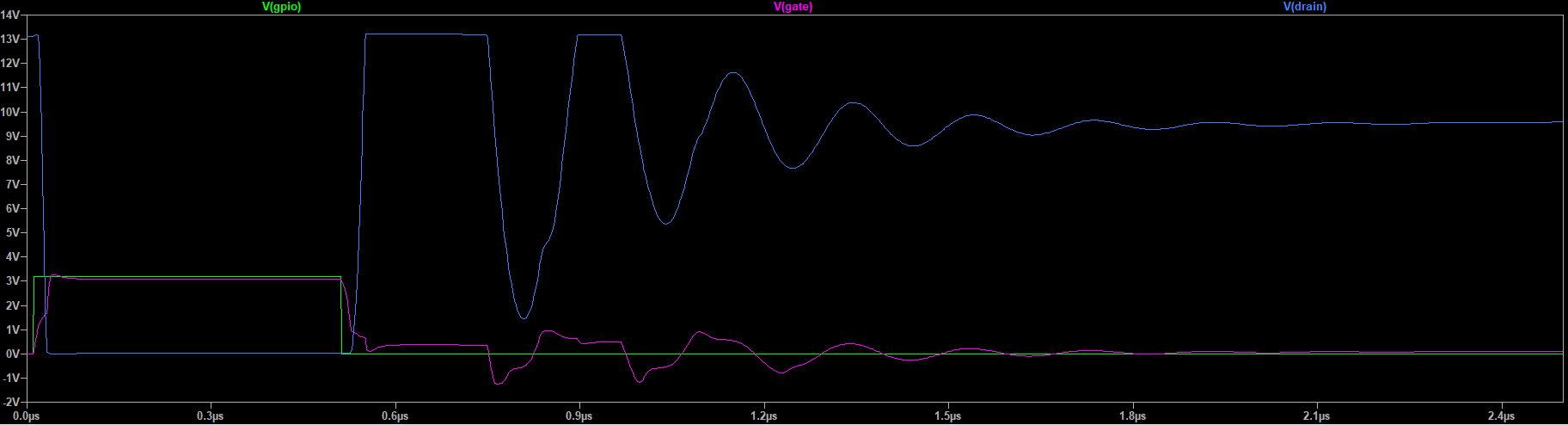

Ich spreche freilich nicht von Dämpfungswiderständen, erst recht nicht
bei der starken Dämpfung wie wir bereits haben (zwei Schwinger und das
System ist eingeschwungen).
Was ich ebenfalls in Frage stelle, ist, warum die zwei eingeschwungenen
Spannungen im Bild (0ns bis ca. 20ns) bei 13V liegt, die zweite
eingeschwungene Spannung (210ns - 250ns) nur noch bei ca 9V.
Jens, lass uns die Diskussion weiterführen, wenn wir das
Simulationsmodell haben. Dann zeige ich gerne, was ich meine. Alles
andere artet in "Prosa" aus, sowohl bei dir, als auch bei mir. Ich habe
eine klare Vorstellung von dem, was ich als Simulationsergebnis erwarte.
Gruß,
Yves G. (ygoe)
Nöö, nicht durch Beobachtung, sondern durch Deinen Wunsch. Paar zehntel
mV liegen da trotzdem bei diesen Mosfets über an.
Logisch - hast ja die Z-Diode drin.
Aus dem Datenblatt, Abschnitt 5.3, Tabelle 13.
I_OH 3,3V-2,64V -> rund 0,6V
>durch 15 Ω ersetzen
Ja
Nö
Irgendeine, die für die paar ns den Strom aushält - 1N4148 (oder wie die
heißt) paßt schon.
Kein Wunder - beide Varianten werden daselbe Nachschlappern zeigen, nur
eben auf einem anderen Spannungsniveau (bei Freilaufdiode um die 24V)
>abgeklemmt).
Wie gesagt, immer auch mit echtem Bild. Ich hab' nämlich kein LTSpice in
meiner Session ...
Alex -. (alex796)
Kapazitive Spannungsteilung zw. all den parasitären Kapazitäten. Das
sollte sich aber nach längerer Zeit irgendwo einpendeln, je nach
Reststromverhältnis zw. den nach oben (LED) und unten ziehenden Teilen
(Mosfet/Z-Diode). Wäre mal interessant, wie es nach längerer Zeit
aussieht (Richtung ms).
Auch bin ich mir nicht sicher, ob eine Simulation zum Zeitpunkt 0 reale
Werte ergibt.

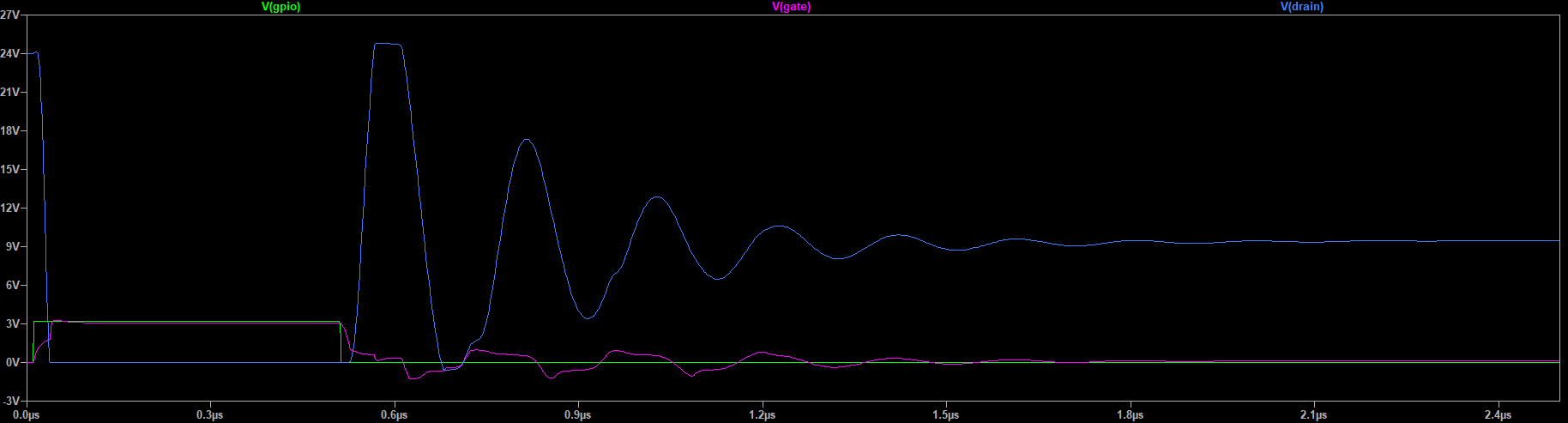

von Yves G. (ygoe)
Jens G. schrieb:
> Yves G. (ygoe)
Das liegt unterhalb meiner Toleranz. Aber ja, natürlich. Hätte ich
0,0000 V geschrieben, wäre das sicher falsch.
Wie gesagt, nicht im Testaufbau. Und auch ohne diese Diode ist das in
der Simulation so ähnlich.
Aha, danke. Obwohl ja nicht sicher ist, dass die 2,64 V auch genau sind.
Aber letztlich kann ich den fließenden Strom bei 15 Ω dann ja auch
selbst nachmessen.
Bloß wenn ich den MOSFET mit dem jetzigen Treiber mit ca. 110 mA lade
und direkt am ESP32 nur noch 40 mA darf, wird es ja auf jeden Fall
wieder langsamer. Beim Entladen ist der Strom auf -28 mA begrenzt, also
nochmal weniger.
Ich muss mich korrigieren. In der letzten Schaltung war noch die kurze
Zuleitung drin, da passiert eh nicht viel. Jetzt hab ich wieder die
längere Leitung von 5 oder 6 m eingestellt. Da sieht man schon einen
Unterschied.
Anbei die Schaltung mit Freilaufdiode, samt Bild und Diagramm.
Zusätzlich noch die Bilder der Alternative mit Z-Diode.

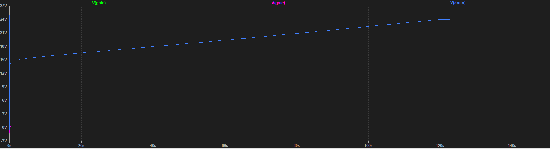

von Yves G. (ygoe)
Bitte sehr. Alle 1 ms kommt ein neuer Puls. Das wäre eine PWM-Frequenz
von 1 kHz. Tatsächlich soll sie etwas höher liegen (2,5 kHz).
> Werte ergibt.
Ja, das glaube ich auch nicht.
von Klaus R. (klara)
Yves G. schrieb:
> Für den hat LTspice auch kein Modell. Aber nach dem Datenblatt braucht
> der wohl etwas zu lange zum Einschalten (75 ns).
Also, alle Dateien in ein Verzeichnis kopieren. Und schon läuft es.
Diese SPI - Dateien kann LTspice auch verarbeiten. Ich mußte hier nur
die Symboldatei nmos_x.asy anpassen. In dem Component Attribute Editor
ist das Prefix dann noch auf X zu setzen, damit nicht das
Standard-Symbol gesucht wird. Aber dies ist hier schon geschehen.
Also einfach mal starten und testen.
mfg Klaus

Ich glaube, ich komme der Sache näher (Jedenfalls ein Gedankenfehler von
meiner Seite aus).
Kleiner Hinweis vorweg:
Ich habe bisher NIE mit LEDs gearbeitet, und hatte deshalb angenommen,
dass eine LED sich im Reversebetrieb wie eine normale Diode verhält,
nämlich dass sie eine Blockierspannung hat bis sie durchbricht.
ABER:
Der gewählte Typ LXHL-BW02 ist nicht für den Reversebetrieb gedacht
(gilt das generell für alle LEDs???).
Es ist also völlig egal, ob wir einen MOSFET als Schalter verwenden, den
Treiber mit einer idealen Spannungsquelle versorgen, die NPN-PNP Kombi
als Treiber haben, oder die Freilaufdiode wo auch immer hinpacken, am
Schalter liegen IMMER ca 10V im ausgeschalteten Zustand an, unabhängig
ob die Zenerdiode da ist, oder eine Freilaufdiode eingesetzt wird.
Die Zenerdiode hat also überhaupt nichts damit zu tun, dass am MOSFET
keine 24V anliegen. Das sind die LEDs, die im Reversebetrieb leiten.
Ist das gewollt?
Na siehste - wir streben den 12V zu, vielleicht irgendwann auch 13V nach
paar Sekunden, was der Anfangswert ist ...
von Yves G. (ygoe)
Dann kommt dieser Fehler:
LTspice XVII
Could not open include file "Infineon-Spice File
IRF7341-SM-v01_00-EN.spi"
OK
Ich habe es auch nicht geschafft, das benannte Modell in meiner Datei
auszuwählen. inc-Anweisung hab ich eingefügt, aber das Modell steht nach
wie vor nicht zur Auswahl.

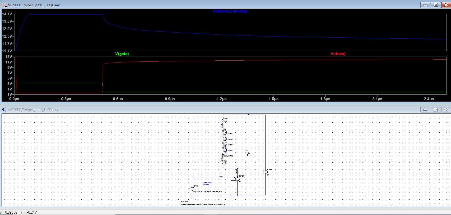

Alex -. (alex796)
Warum soll die Z-Diode nix damit zu tun haben. Die begrenzt doch die
Spannung auf (grob) ihre Z-Spannung, so daß eigentlich nie 24V dort
existieren können.
>Ist das gewollt?
Nein. Die sind ja nicht im Reversebetrieb - zumindest nicht beim ersten
Rückschlag der "Spule" ...
Jens G. schrieb:
>>Ist das gewollt?
Die Spule existiert nicht mehr.
Und anbei eine Simlulation mit 5 LEDs in Reihe, wo der gesamte
Spannungsabfall im Reverse blocking ca 11V beträgt.
Bemerke, dass dort keine Zenerdiode mit bei ist.
Gruß,
Alex -. (alex796)
Na sowas. Hat die auch all die parasitären Cs gleich mitgenommen?
Jens G. schrieb:
> Alex -. (alex796)
Weder die Spule, noch die parasitären Cs haben überhaupt nichts mit der
Sache, auf die ich hinaus will, zu tun.
Die LEDs leiten in beide Richtungen.
Gruß,

von Yves G. (ygoe)
Haltet euch bitte nicht am gewählten LED-Typ fest. Der ist auch mehr
oder wenig er zufällig ausgewählt. Den genauen Typ auf meinem
LED-Streifen kenne ich nicht. Ich konnte auch von anderen LED-Streifen
nicht den Typ in Erfahrung bringen.
Im Grunde bin ich mir selbst beim Widerstand nicht sicher. Da sind 4
Widerstände pro 2x6 LEDs, auf allen steht „121“ (120 Ω). Ich nehme mal
an, dass die irgendwo in Reihe stehen, also pro Kanal 240 Ω ergeben.
Dass die Drain-Spannung im Aus-Zustand weit unterhalb der 24 V liegt,
sehe ich aber auch am realen Aufbau. Von daher halte ich diesen Teil der
Simulation nicht für völlig falsch. Selbst mit dem Multimeter messe ich
bei sehr geringer An-Dauer 13,nochwas V über die LEDs.
Laut Simulation fließt im Aus-Zustand sowas um die 2,2 nA durch jede
LED. Da dürfte man nichts von sehen. Falls der Rückwärtsstrom überhaupt
leuchten kann und nicht woanders durchfließt.
Jens G. schrieb:
>>Weil es Typbedingt an dieser LED liegt, dass sie in beide Richtungen
>>leitet. Diese spezielle LED leitet in beide Richtungen.
> Leiten kann - mag sein (habe ich mir noch gar nicht so genau
> angeschaut). Aber wird das in dieser Schaltung verlangt, daß die reverse
> wesentlich belastet wird?
Entschuldige, "leitet" ist vielleicht der verkehrte Begriff. Der Strom
durch die LED liegt im uA Bereicht, wenn der MOSFET ausgeschaltet ist
(ergibt ja auch Sinn, der der MOSFET hat im ausgeschalteten Zustand
einen hohen Drain-Source Widerstand, wo soll da also Strom fließen?).
Mich verwirrt es trotzdem, dass die Drain-Source Spannung des MOSFETs
nicht an die 24V herangeht, wenn der MOSFET ausgeschaltet ist. Das nervt
mich ein wenig, selbst wenn dort kein nennenswerter Strom fließt.
Anyway... Ich habe jetzt jedenfalls (für mich) das Mysterium gelöst,
weshalb die Drain-Source Spannung nicht auf 24V geht. Ich finde es
persönlich unschön, aber vielleicht ist das einfach ein typisches Bild
für LEDs. Keine Ahnung.
Gruß,
Wir haben ja keine Rückwärtsstrom, sondern nur eine Rückwärtsspannung
(in der "Spule"), die trotzdem zu einem Vorwärtsstrom führt.
Alex -. (alex796)
Wie gesagt, das pegelt sich anfangs auf die Spannung entsprechend
kapazitiver Spannungsteilung ein (Kapazität von Mosfet und LED und
sonstiger Schaltungsbestandsteile) (also irgendwas zw. den
"Klemmspannungen" der diversen (parasitären) Dioden), über längere Zeit
aber dann auf die statische Spannungsteilung entsprechend den
"Restströmungsverhältnissen".
Vielleicht kann Yves ja mal die Kurve über etliche Sekunden zeigen ...
von Yves G. (ygoe)
Klar doch.
Ich hab zwar mittlerweile etwas aufgeräumt in der Schaltung, die Leitung
auf 5 m Länge ausgerechnet (C = 2 · 160 pF, L = 2,2 µH) und die 8
LED-Reihen durch 10 ersetzt (sollte genau 1 m Streifen entsprechen),
aber es verhält sich noch ähnlich.
Hier ist das Bild von 150 Sekunden. Nach 120 Sekunden ist V_drain wieder
bei 24 V angekommen.
von Yves G. (ygoe)
Spannend, spannend. Ich messe über die ausgeschalteten LEDs mit dem
Multimeter 13,4 V. Das Oszi zeigt als V_drain gut 10 V an. Die LEDs
waren diesmal nie an.
Am anderen LED-Kanal messe ich mit dem Multimeter 0 V. Und wenn ich das
Oszi vom Drain trenne, messe ich auch dort wieder 0 V.
Diese gemessene Spannung unter 24 V scheint also mal wieder eine
Beeinflussung durch das Messwerkzeug zu sein. Das ist nicht das erste
Mal, dass die Anwesenheit des Oszilloskops seine eigenen Messungen
beeinflusst.
Aber nicht mit Z-Diode, sondern Freilaufdiode.
>beeinflusst.
Tja, so ist das eben in der realen Welt. Standard-Eingangswiderstand von
Multimeter oder Oszi (mit 1:10-Tastkopf) sind heutzutage nun mal 10MOhm
- da kann man das Messen der Spannungen unter Reststromeinfluß tw.
vergessen.
Damals hatten übliche Voltmeter 20 oder 25kOhm, und wurde in
Schaltplänen so angegeben, womit man gemessen hatte - wenn man sich
nicht dran hielt, war Umrechnen angesagt (und ergab trotzdem nix genaues
mehr).
Und wenn man dynamische Vorgänge messen will, dann kommen die
parasitären C und L dazu ...
von Yves G. (ygoe)
Ja. Die Z-Diode hab ich rausgeworfen, nachdem ich jetzt weiß, dass die
13 V nicht echt sind und deshalb eine sinnvolle Bestimmung der
Z-Spannung nicht möglich ist. Die Freilaufdiode kannte ich noch nicht so
an der Stelle, aber da es unabhängig ist und weiter oben als
„ordentlicher“ beschrieben wurde und auch sonst keine Verschlechterung
zu bringen scheint (insbesondere beim Nachschwingen), hab ich die jetzt
einfach behalten.

von Yves G. (ygoe)
Jetzt muss ich nochmal nachfragen. Die Schaltung habe ich von 1 auf 2
Meter LED-Streifen erweitert. Die gesamte Leitungslänge (inkl.
LED-Streifen) ist auf 5 m berechnet. In der Simulation schwingt die
ganze Chose beim Abschalten schon sehr. Ohne Freilaufdiode betrüge die
Spannung an Drain über 60 V. Der Strom über selbige steigt in der Spitze
auf 0,8 A. Die gewählte Diode hält das vermutlich gar nicht aus.
Gleichzeitig sehe ich im Testaufbau mit 5 m LED-Streifen und nochmal
1,5 m Zuleitung keineswegs so extreme Schwingungen. Es schwingt wohl,
aber nur wenig und kurz. Allerdings zeigt das Oszi hier ja auch völlig
falsche Spannungen an.
Kann ich jetzt mal davon ausgehen, dass meine Simulation falsch ist und
auch die einfache Freilaufdiode für einen weiteren Testaufbau auf
Platine schon halten wird? So langsam bekomme auch ich das Gefühl, dass
die Simulation zu völlig falschen Ergebnissen führt. Naja, zumindest
habe ich dadurch einen besseren Eindruck bekommen, wie sich die Dinge
grundsätzlich verhalten, und konnte ein paar grundlegende Größen grob
einstellen. Jetzt geht es vermutlich mit echten Messungen weiter. Oder
falls das nicht möglich ist, eben mit Funktions- und Langzeittests unter
zunehmend extremeren Bedingungen (mehr LEDs, mehr Leitungslänge, höhere
PWM-Frequenz), bis etwas kaputt geht.
von hinz (Gast)
Du solltest dir besser erst mal mit den Grundlagen der HF-Technik
vertraut machen. Dein Erstazschaltbild für die 5m Leitung ist bei
Signalen im Nanosekundenbereich einfach nur unsinnig.
Und die LED-Streifen geben die Wirklichkeit so auch nicht annähernd
wieder.
Blätter doch nochmal an den Anfang zurück...da wurde dir einiges über
Simulationen und deren Verhalten zur Realität erzählt. ;)
von Helge (Gast)
die Simulation für die Leitung ist falsch, wenn die sich auf den
aufgeklebten LED-Streifen bezieht. Der hat wesentlichen
Leitungswiderstand, über den Alu nennenswert Kapazität, und zusätzlich
die ganzen Widerstände und LED. Der Leiterzug im Streifen schwingt
nicht. Nur die Zuleitung, wenn die als lose Draht und nicht als
verdrillte Leitung ausgeführt ist. Dann simulieren nicht als Pi-Glied
sondern als verlustbehaftete Leitung.
Doch, guck doch mal in diverse Datenblätter der 1N4148, z.B. die beiden
bei Reichelt. Das eine sagt 500mA bei <1s, das andere 2A bei <1µs, was
in Deinem Falle ganz gut dazu paßt, denn Du hast nur 0,8A in 150ns -
also noch voll im Rennen (wird aber eng werden, bzw. mußt auf 1A-Dioden
umsteigen, wenn Du mit hohen Frequenzen pulsen willst).
Daß das so schön in der Simu schwingt einfach daran, weil Deine
Bauteilmodelle (L und Cs) offensichtlich zu ideal sind. Also kein
parasitärer ohmscher Widerstand oder sonstige Verlust-Parameter mit drin
ist.
Yves G. schrieb:
> LTspice XVII
> Could not open include file Infineon-Spice File
> OK
Das Modell für den IRF7341 hatte ich leider übersehen. Es war aber auch
nicht  der Kern um das es ging. Zudem hätte man sich das Modell auch
selbst bei Infineon holen können. Die Quelle stand ja hier direkt im
Namen.
Die Simulation MOSFET_TEST_5 war schon für die finale Auswahl gedacht.
Ich habe jetzt MOSFET_TEST_2 mit allen Kandidaten angehangen.
Bei der Einbindung des Modells muß man eine Kleinigkeit beachten. In die
.INCLUDE - Anweisung muß der Dateiname des Modells verwendet werden. Im
Screenshot siehst Du den Component Attribute Editor. Den öffnet man in
dem man mit der Maus auf das MOSFET - Symbol in der Simulation geht und
die rechte Maustaste drückt. In MOSFET_TEST_2 hat der IRF7341 den Inst.
Namen U1. Unter VALUE trägt man dann den Namen der in der Modell - Datei
steht ein. Die Zeile ist hier im Modell ganz zu Anfang aufgeführt,
".SUBCKT irf7341pbf 1 2 3".
Für den IRF7341 ist irf7341pbf einzutragen.
*      Model Generated by MODPEX     *
*Copyright(c) Symmetry Design Systems*
*         All Rights Reserved        *
*    UNPUBLISHED LICENSED SOFTWARE   *
*   Contains Proprietary Information *
*      Which is The Property of      *
*     SYMMETRY OR ITS LICENSORS      *
*Commercial Use or Resale Restricted *
*   by Symmetry License Agreement    *
* Model generated on Nov 10, 16
* MODEL FORMAT: SPICE3
* Symmetry POWER MOS Model (Version 1.0)
* External Node Designations
* Node 1 -> Drain
* Node 2 -> Gate
* Node 3 -> Source
M1 9 7 8 8 MM L=100u W=100u
.MODEL MM NMOS LEVEL=1 IS=1e-32
22
+VTO=2.20379 LAMBDA=0 KP=31.564
23
+CGSO=6.86969e-06 CGDO=3.96049e-07
24
25
26
mfg Klaus
