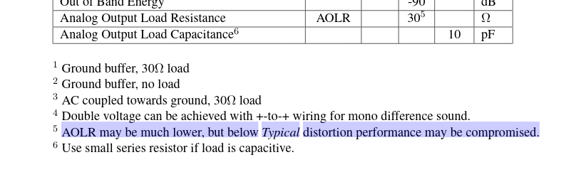

Gast #6635221
Εrnst B. schrieb:
> Er hat den Bausatz genannt. Da ist ein VS1011 drauf.
> https://de.elv.com/elv-mp3-sound-modul-msm4-komplettbausatz-150841
> Ich glaube nicht, dass der für direkten Lautsprecher-Anschluss geeignet
> ist.
Was ist dir an 0,5W an 8Ohm unverständlich?
https://www.ebay.de/itm/ELV-Bausatz-MP3-Sound-Modul-MSM4/203018301867?hash=item2f44d571ab:g:5GgAAOSwE3Bf7RMS
Und dann empfehlen hier manche einen 70W Lautsprecher mit schlechten
Wirkungsgrad dazu.
