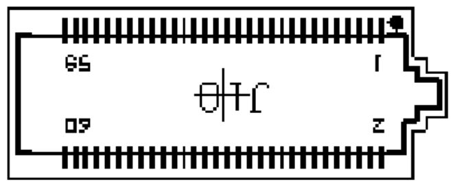

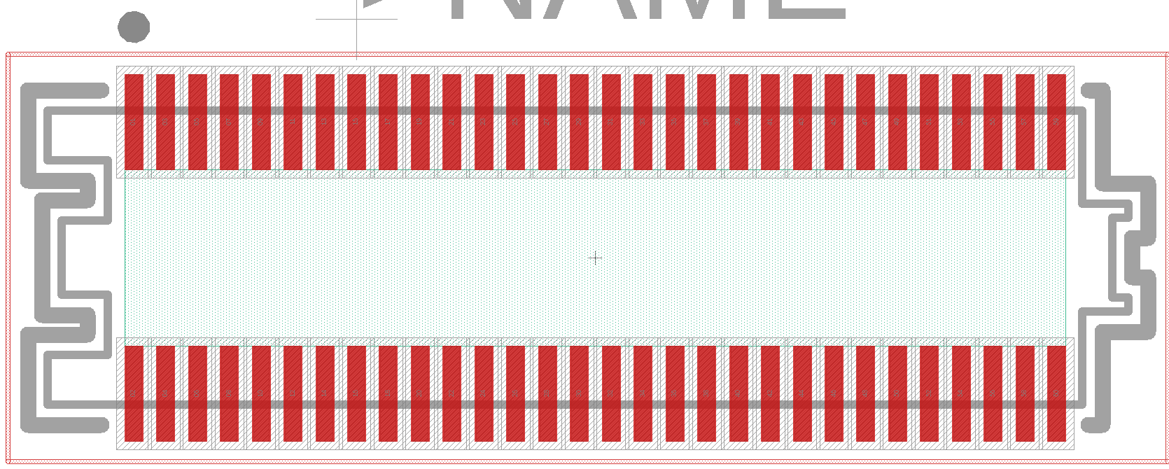

So, und ich habe noch eine spezielle Frage zu CRUVI:
Auf meiner Zusatzplatine brauche ich für CRUVI-HS den Stecker
ST4-30-1.50-L-D-P-TR richtig?
Dazu habe ich mir die Eagle-Lib beim Hersteller runtergeladen. Die ist
hier im Anhang. Ist die Nummerierung der Pins korrekt?
Ich habe ein Bildchen angehängt wie das in der CRUVI Spec aussieht und
dann eines wie das in der Eagle-Lib aussieht. Bei der Eagle-Lib ist Pin
1 dort wo auch der Punkt eingezeichnet ist.
Muss ich jetzt die Pinnummerierung ändern oder ist es vielleicht so,
dass die CRUVI-Spec den Header auf der Trägerplatine zeigt und das so
mit der Zusatzplatine zusammenpasst, dass Pin 60 auf der Zusatzplatine
Pin 1 auf dem Träger treffen muss? Bin etwas verwirrt.
Edith hat gerade mal die Pins gespiegelt und eine neue Eagle-Lib
hochgeladen. Passt die?

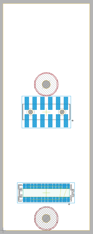

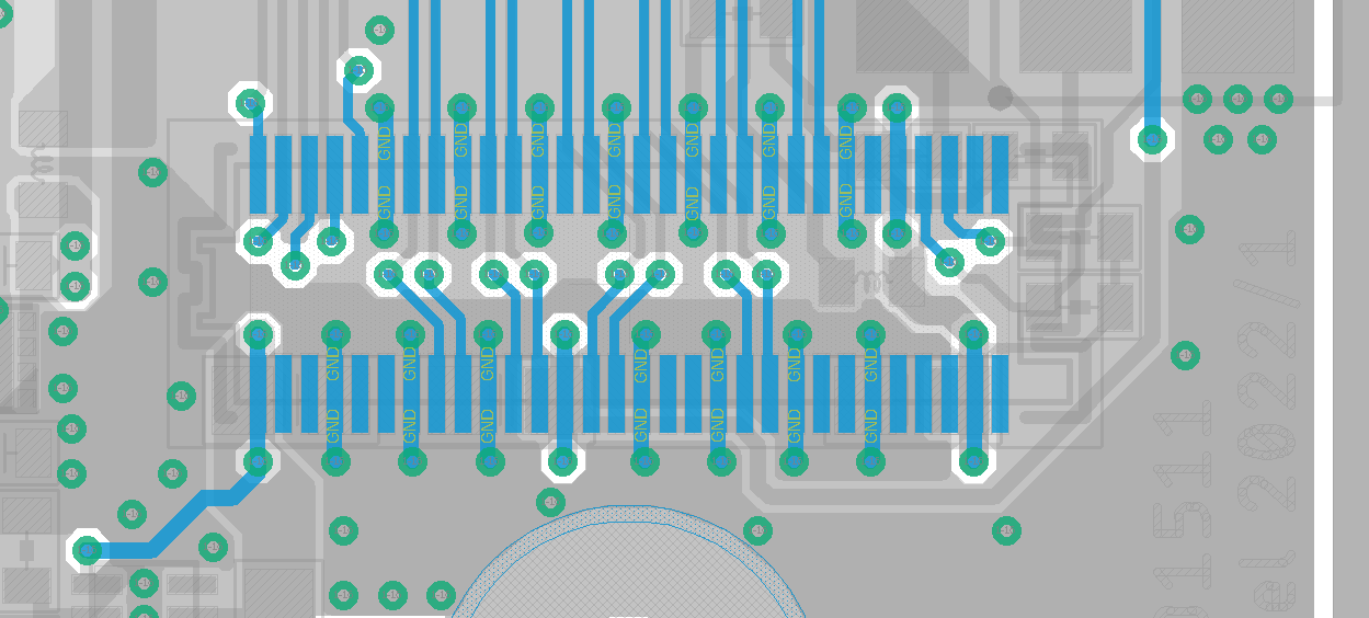

Vielleicht wird es so noch klarer mit einem anderen Bildchen. Ist das so
korrekt wie im Anhang? Da bei dem Punkt am Header ist Pin 1. Der Header
ist auf der Unterseite und wir gucken von oben durch die Platine
hindurch.
Das fehlt bei der CRUVI-Spec, dass dabei steht ob die jeweiligen
Bildchen den Blick durch die Platine zeugen von oben oder ob das von der
Headerseite her ist.
Vielen Dank!
