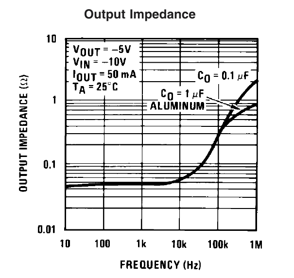

(prx) A. K. schrieb: > Neben möglichen Stabilitätsfragen sind Kondensatoren am Ausgang auch > dazu da, Lastwechsel abzufedern, für die der Regler selbst zu langsam > ist. Im Datenblatt vom LM78L05 in Fig. 8 oder 9 sieht man, das der Regler z.B. bei 40mA bis 10kHz alles selber ausregelt und erst bei höheren Frequenzen der Ausgangskondensator eine Aufgabe hat. Ab wo er eine Verbesserung bringt, hängt dann vom ESR ab. Der Vergleich vom C_out=0µF vs. 1µF Tantal ist in Fig.9 gezeigt.

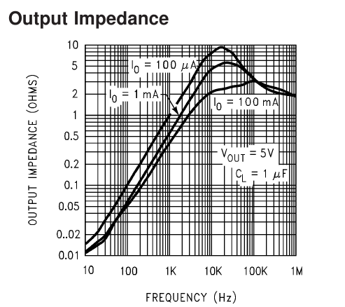

Vergleich vom 78Lxx mit dem LDO LP2950.
