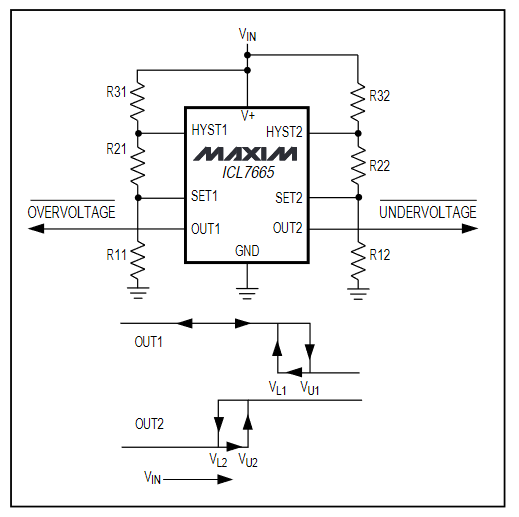

Hallo zusammen, ich habe mir eine Spannungsüberwachung mit einem 7665 aufgebaut. Funktionieren tut diese auch, doch lieder habe ich keinen P Kanal MOSFET. Ich habe nur einen N Kanal BUZ71 und mehrere NPN und PNP Transistoren. Gibt es eine Möglichkeit auch diese zu verbauen? Die Schltung habe ich nach Figur 5 im Datenblatt nachgebaut. Der zu schaltende Strom beträgt nur ca. 150mA.

Sorry habe mich wohl falsch ausgedrückt. Ich meine, ob ich am OUT1 bzw. 2 auch einen N-Kanal MOSFET oder Transistor anschließen kann Hier das DB: https://cdn-reichelt.de/documents/datenblatt/A200/ICL7665%23HAR.pdf

Florian W. schrieb: > Ich meine, ob ich am OUT1 bzw. 2 auch einen N-Kanal MOSFET oder > Transistor anschließen kann Hast du dir mal Bild 5 angeschaut? OUT1 und OUT2 sind OD-Ausgänge, sie brauchen einen PullUp. Mit PU gehen sowohl NPN als auch nMOS direkt - solange der nMOS genügend Gatespannung über den PU erhält. Einen pMOS kann man direkt anschließen, einen PNP nicht ohne Basiswiderstand. PUs sind auch hier notwendig.

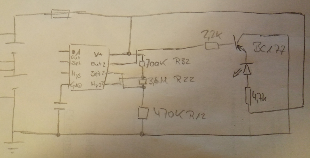

Hatte das ganze zuerst so einmal aufgebaut, doch die LED leuchtet immer und schaltet nicht ab.
Was soll der einsame Kondensator am GND?! -> Wäre das IC ein Lämpchen, würde es leuchten?! Dein Transistor braucht noch einen "PullUp-Widerstand" (<- Bitte Goockeln oä). Warum? Sie dir das Dabla noch mal genauer an (Figure 2). Der Rest wirds schon tun....

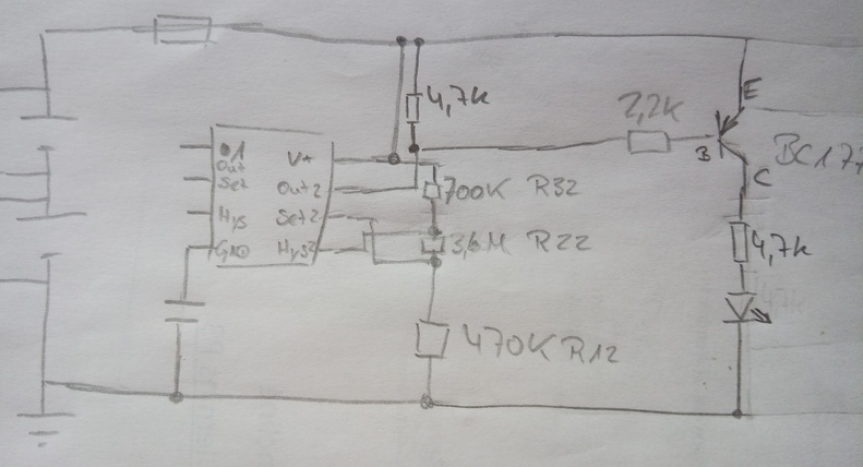

Scheinbar habe ich mir den Baustein zerstört. An beiden OUT Anschlüssen messe ich die Betriebsspannung -0,7V. Werde wohl noch einmal einen neuen bestellen müssen. Würde dann die Schaltung so funktionieren?
Teo D. (teoderix) >Dein Transistor braucht noch einen "PullUp-Widerstand" (<- Bitte >Goockeln oä). Warum? Sie dir das Dabla noch mal genauer an (Figure 2). Da er einen pnp am Ausgang hat, ist er Teil des PullUps. Florian W. (elektroflo) >Scheinbar habe ich mir den Baustein zerstört. An beiden OUT Anschlüssen >messe ich die Betriebsspannung -0,7V. Wer mißt, mißt Mist. Wo soll denn die negative Spannung herkommen? Auserdem, wenn links alles unbenutzt ist, dann kann Out1 alles mögliche sein (ist es überhaupt erlaubt, den Set1 einfach so offen zu lassen? Auserdem ist die Reihenfolge der anschlüsse links falsch herum. Und warum ist Gnd des IC nicht an Masse, sondern nur über einem Kondensator an Masse?

GND vom IC an Schaltungs-Minus anschließen. Nicht über einen komdensator.

Jens G. schrieb: >>Dein Transistor braucht noch einen "PullUp-Widerstand" (<- Bitte >>Goockeln oä). Warum? Sie dir das Dabla noch mal genauer an (Figure 2). > > Da er einen pnp am Ausgang hat, ist er Teil des PullUps. Das erklär mal genauer..... (Zeit bis der TO den GND-Pin angeschlossen hat, ist sicher noch reichlich...;) PS: Bitte Zitiere mit LINK! Das machts für die Leser, einfach viel bequemer.
Teo D. (teoderix) >Jens G. schrieb: >>>Dein Transistor braucht noch einen "PullUp-Widerstand" (<- Bitte >>>Goockeln oä). Warum? Sie dir das Dabla noch mal genauer an (Figure 2). >> >> Da er einen pnp am Ausgang hat, ist er Teil des PullUps. >Das erklär mal genauer..... >(Zeit bis der TO den GND-Pin angeschlossen hat, ist sicher noch >reichlich...;) Was gibt es zu erklären? OutX sind OpenDrain-Ausgänge. Wenn die einschalten (nach Masse ziehen), geht auch der pnp an (und umgekehrt). Ich verstehe nicht, warum Figure 2 nochmal einen extra PullUp fordern soll. Das einzige, was den gerechtfertigen könnte, wären übermäßige Restströme im internen Mosfet, bei rel. niedrigem Laststrom durch den pnp. Aber da er 150mA schalten will, wird das eher nicht stören. >PS: Bitte Zitiere mit LINK! Das machts für die Leser, einfach viel >bequemer. Was soll ich denn verlinken?
Jens G. schrieb: > Was soll ich denn verlinken? Na das Zitat zu seinem Ursprung! (Sieh oben!) (PS: Löscht du den extra? Oder wie machst du das überhaupt? Das ist doch recht mühsam, das zu bewerkstelligen!?) Jens G. schrieb: > Das einzige, was den gerechtfertigen könnte, wären übermäßige Restströme > im internen Mosfet, bei rel. niedrigem Laststrom durch den pnp. Aber da > er 150mA schalten will, wird das eher nicht stören. Du vergisst den Einschaltmoment. Gerade der ICL7665, zieht kurz vor reichen der min. Betriebsspannung, einige µA an diesen Ausgängen..... Niemand spart sich diesen Widerstand an einem OC/OD Ausgang!³
#6636467
Florian W. schrieb: > Würde dann die Schaltung so funktionieren? Nein, nie mit dem Kondensator in der GND Leitung. Du hast da was an Abblockkondensatoren wohl nicht verstanden, dein alter Chip könnte noch heile sein. Wobei dir der pull up die Stromaufnahme hoch treibt. Du brauchst ihn auch nicht wirklich bei Bipolartransistoren, nur bei MOSFETs und da dürfte er über 100k haben.
MaWin schrieb: > Wobei dir der pull up die Stromaufnahme hoch treibt Der zieht nur Strom, wenn die LED leuchtet..................

Danke für Eure Hilfe. Das hat mich heute echt geärgert, sodass ich vorhin noch einmal in den Keller bin und die Schaltung auf einem Steckboard neu aufgebaut habe. Dort funktionierte sie. Auf meiner selbst gelöteten Lochrasterplatine aber nicht. Nach mehrmaligem hin und her stecken ist mir dann aufgefallen, das ich eine Lötverbindung vergessen hatte. Jetzt funktioniert die Schaltung. Mit dem Kondensator habt ihr natürlich recht, diesen habe ich fälschlicherweise am Pin4 statt an Pin8 eingezeichnet. Habe ihn aber wieder ganz rausgeschmissen, da ich nur Akkus verwende sollte die Spannung gut genug geglättet sein.
