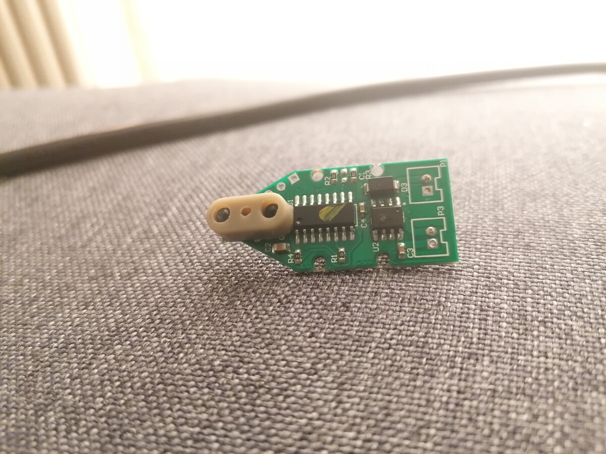

Hi Forum,
ich habe einen kaputten automatischen Seifenspender. Habe den
aufgeschraubt und das schöne Ding wie im Bild zu sehen gefunden. Das
kleine IC mit dem schönen Loch ist ein TC118S Motortreiber. Bei dem
großen IC steht keinerlei Beschriftung dran.
Was könnte das für ein IC sein. Das muss ja was sein, was das Signal der
Lichtschranke in ein kurzes Signal für den Motortreiber umwandelt. Hat
jemand einene Bezeichnung für ein solchen Treiber ?
Dankeschön
Mfg

Nures schrieb:
> Hat jemand einene Bezeichnung für ein solchen Treiber ?
Wieso Treiber ? Ich denke, der Treiber ist bekannt aber kaputt.
Das IC mit dem gelben Fleck wird ein mit dem gelben Programm
programmierter Mikrocontroller sein, mit internem RC Oszillator.

Nures schrieb:
> meint ihr das ist ein Mikrocontroller? Kann man denn einfach so mit
> einem Mikrocontroller eine Fotodiode ohne entsprechende Verstärkung
> auslesen?
Mit dem richtigen µC geht das schon. Da es aber keine Fotodiode, sondern
ein Fototransistor ist, geht es sogar mit praktisch jedem µC.
Gast #6636128
> auslesen?
> Mfg
Es gibt schon Mikrocontroller mit analogen Features (z.B. STM32G), ich
bleibe trotzdem dabei, das es ein ASIC ist, diese Seifenspender werden
in so großen Stückzahlen hergestellt, so das es sich definitiv nicht
lohnt einen Mikrocontroller zu programmieren, Programmierung von MCUs
durch entsprechende Dienstleister sind teurer, als der Controller oder
dem In-Circuit Flashing. Ob der Controller ein echter ASIC ist oder ein
Mikrocontroller mit Maskenprogrammierung sei mal dahingestellt, es kommt
am Ende aufs gleiche raus, und zwar das der IC wohl nicht auf dem freien
Markt erhältlich ist.

@ Nures
Nicht gleich aufgeben!
Wenn Du Dir mal die Funktion vor Augen führst, solltest Du das Teil
eigentlich recht einfach nachbauen/-entwickeln können.
Es geht doch nur darum eine Hand vor bereits existenten Sensoren zu
erkennen und ein Magnetventil oder eine Pumpe, eine definierte Zeit
lang, zu öffnen.
Deshalb bin ich immer noch der Meinung, dass der große IC ein 4-fach-OP
ist.
Zwei OPs für die Eingangsstufe und zwei OPs für den zeitlichen Ablauf.
Da die meisten µP's Probleme mit der Anpassung an IR-/Näherungssensoren
hätten - ohne weiteres Hühnerfutter - käme nach meiner Meinung nur noch
eine Spezialentwicklung infrage.
So gut bin ich in dem Thema leider nicht. Aber ich versuchs mal. Das
Signal verstärken würde ja mit einem OP gehen. Transimpedanzwandler?
Aber wie schaff ich es, einen Zeitlichen Impuls mit einem OP zu
realiesieren? Der Motor sollte ja auch nach dem er fertig ist, einen
kurzen Moment rückwärts laufen, damit nichts Nachläuft. Wäre sowas auch
mit einem OP realisierbar ?
Mfg

Nures schrieb:
> Hi Forum,
> Dankeschön
> Mfg
Egal, was der große IC ist - wenn von dem noch Signale zum kleinen
Treiber gehen, dann ist er vermutlich noch ok, und es muß nur noch der
kleine IC getauscht werden.

Gast #6637180
MaWin schrieb:
> René F. schrieb:
>> ich bleibe trotzdem dabei, das es ein ASIC ist,
> Dann wäre der Motortreiber auch drin integriert.
Kommt auf das Verfahren an, es gibt Anbieter welche ASICs mit
vorgefertigten Gate Arrays bauen, der Vorteil darin liegt, das nur
wenige kundenspezifische Masken benötigt werden und sich die
Entwicklungskosten und Produktionszeiten verkürzen, zumal es je nach
Prozess nicht immer möglich ist, Logikteil und Leistungsteil auf einem
Chip zu vereinen. Außerdem kann auch ein Controller mit
Maskenprogrammierung als ASIC angesehen werden.
