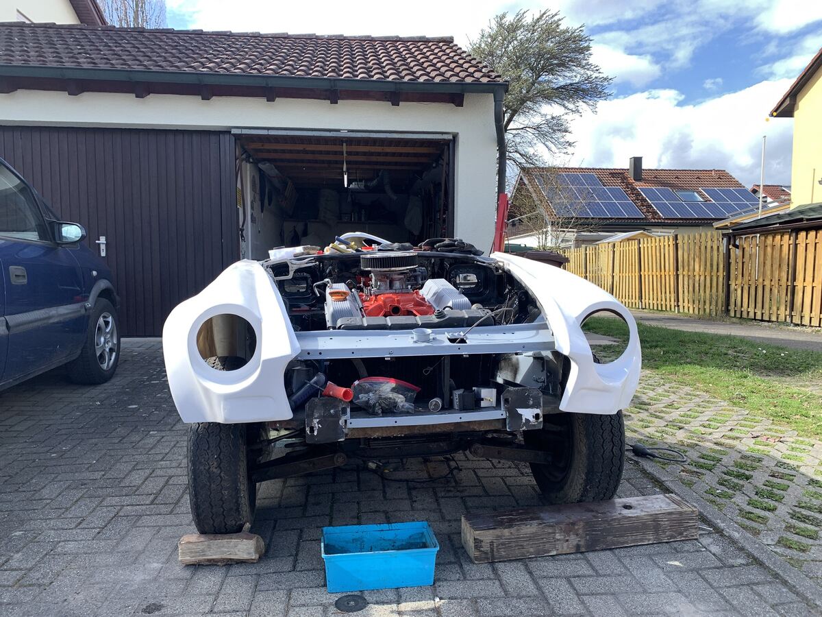

Hallo liebe Leute,
Ich baue gerade einen Oldtimer, bei dem ich ein großes Problem habe. Am
Getriebe fehlt der Anschluss einer analogen Tachowelle. Mit meinem kfz
Menschen habe ich gesprochen, dass die einfachste Möglichkeit einen
hallgeber am Getriebe nachzurüsten wäre. Gesagt, gesucht, gekauft- aber
jetzt habe ich am Baustein gemerkt, dass der nur eine Ausgabeleistung
von 5mA hat-definitiv zu wenig, um einen Getriebemotor für meinen
Analogtacho anzutreiben.
Habt ihr mir einen Tipp, wie ich die Leistung erhöhen kann? Ich schätze
0,4-0,5A. Genaue Leistung folgt noch, wenn ich meine Umdrehungen der
Achse/Räder etc umgerechnet habe.
Ich habe über A....zon diesen Baustein gekauft:
https://www.amazon.de/gp/aw/d/B0787VZM9B?psc=1&ref=ppx_pop_mob_b_asin_title
Besten Dank im Vorfeld.
Grüße matthias

Es ist ein MgB, mit einem R380 getriebe. Dort gab es einen hinteren
deckel, in dem es ein tachoritzel zur Hauptwelle gab, aber diesen deckel
kann ich weltweit nicht auftreiben. Deshalb nun die kontroverse
elektronische lösung.
Ich baue den 4zylinder auf acht zylinder um, deshalb muss ich nun auch
viele teile zusammen suchen... JuHuuu
