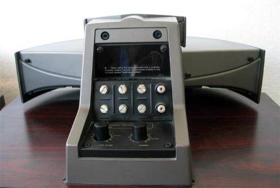

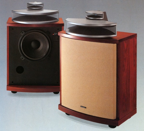

ach du meine Güte, wie geht das denn? ±16…±25V aus 12V fuer eine aktive
Frequenzweiche. Das Ganze ist Teil meiner HiFi Anlage in meiner
Gartenlaube, muss also effizient sein (keine 78Lxx). Hinter der
Frequenzweiche geht's mit 3x kleinen Class D Verstärkern an Technics
SB100 weiter.

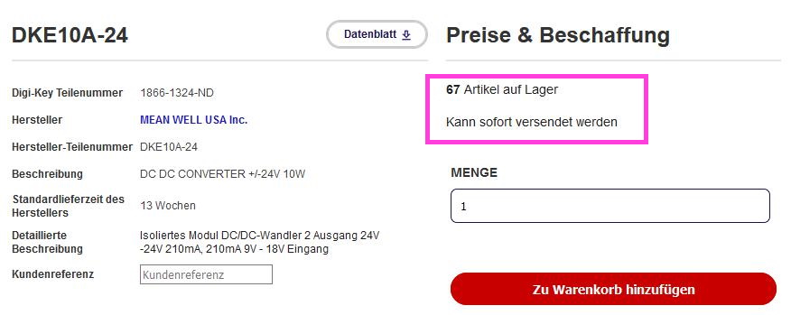

von Bernd K. (bmk)
Von Meanwell gibt es einen DC/DC Wandler, der deine Anforderungen
erfüllt:
https://www.digikey.de/product-detail/de/mean-well-usa-inc/DKE10A-24/1866-1324-ND/7702770
+-24V bei +-210mA also mit genügend Reserve und guter Effizienz.
von oszi40 (Gast)
Bernd K. schrieb:
> der deine Anforderungen erfüllt
Aktuell Lieferzeit: 13 Wochen? Das wird bestimmt eine wilde Party, wenn
das Teil endlich kommt?
von Bernd K. (bmk)
Komisch, bei mir wird das anders angezeigt...

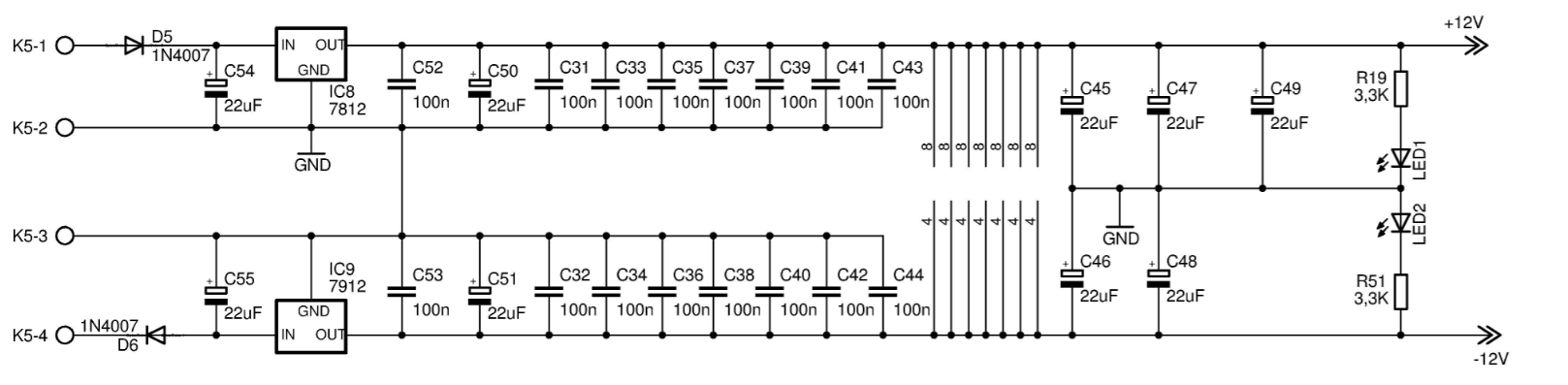

von NKC T. (nkc_t)
Dieter D schrieb:
> Die Weiche von Elektor liesse sich auf 12V Akku, unsymmetrische
> Versorgung umdimensionieren.
Gib mir doch bitte ein paar Hinweise wie ich da vorgehe...verschiebt
sich da jeder R und C um die OpAmps, oder betrifft die Umdimensionierung
nur die Spannungsversorgung der OpAmps? Im ersteren Fall ist das dann
wohl eher ein Neudesign*...Zweiteres wuerde ich mir uU zutrauen.
Siehe Bild der Spannungsversorgung der 15 NE5532 OpAms
*mein Hobby ist liegen-in-der-Gartenlaube, nicht LTSpice... ;-)

von Dieter D (Gast)
Eingang und Ausgang ueber Elko entkoppeln und eine virtuelle
Masse bei U/2 des 12V Akkus erzeugen mit einem zusaetzlichen Wald&Wiesen
OP.

von NKC T. (nkc_t)
Hier mal ein Bild vom Boxen-Anschlussterminal - alles schon auf Aktiv
vorbereitet, interne passive Weiche laesst sich umgehen - ist doch kein
Wunder das es da in den Fingern juckt...Sinn hin oder her.
von Stefan F. (Gast)
NKC T. schrieb:
> Hier mal ein Bild von den Boxen und dem Anschlussterminal
Gefällt mir nicht, da kann man nichtmal einen Blumentopf drauf stellen.
Außerdem hat es weder Bluetooth noch Blockchain oder wie man dieses
Smarte Dings heute nennt :-)

Hier das richtige Bild

abweichen. D.h. Du darfst (eigentlich musst Du) die Bauteile für die
Filter berechnen. Um an die Daten der Steilheit zu kommen, müßtest Du
die interne passive Weiche nachsehen, wie die verschaltet ist und welche
Bauteilwerte diese haben d.h. mH, µF und mΩ - ob die mit dem Schaltplan
im Netz übereinstimmen.
Übrigens die Klasse D Endstufe funktioniert wie ein 4 Quadrantenwandler.
D.h. die passive Weiche zwischen Endstufe und Lautsprecher, insbesondere
deren Blindleistungsanteile bleiben weitestgehend Wirkleistungsneutral
für die Stromversorgung. Somit gewinnst Du über die aktiven Weichen
eigentlich keine Energieeinsparungen.
Die Lautsprecher haben 100W. Bei 100W werden ca. 5W in der Weiche
zusätzlich verbleiben (bei 10W 0,3...0,5W, 0,1W 0,003W, Zimmerlautstärke
liegt bei 0,1...0,5W). Dem stehen 2-3W Verbrauch für die aktive Weiche
gegenüber. Zusätzlich wäre noch der Ruhestromverbrauch der zwei weiteren
Endstufen hinzuzuzählen bei der Vergleichsrechnung.
