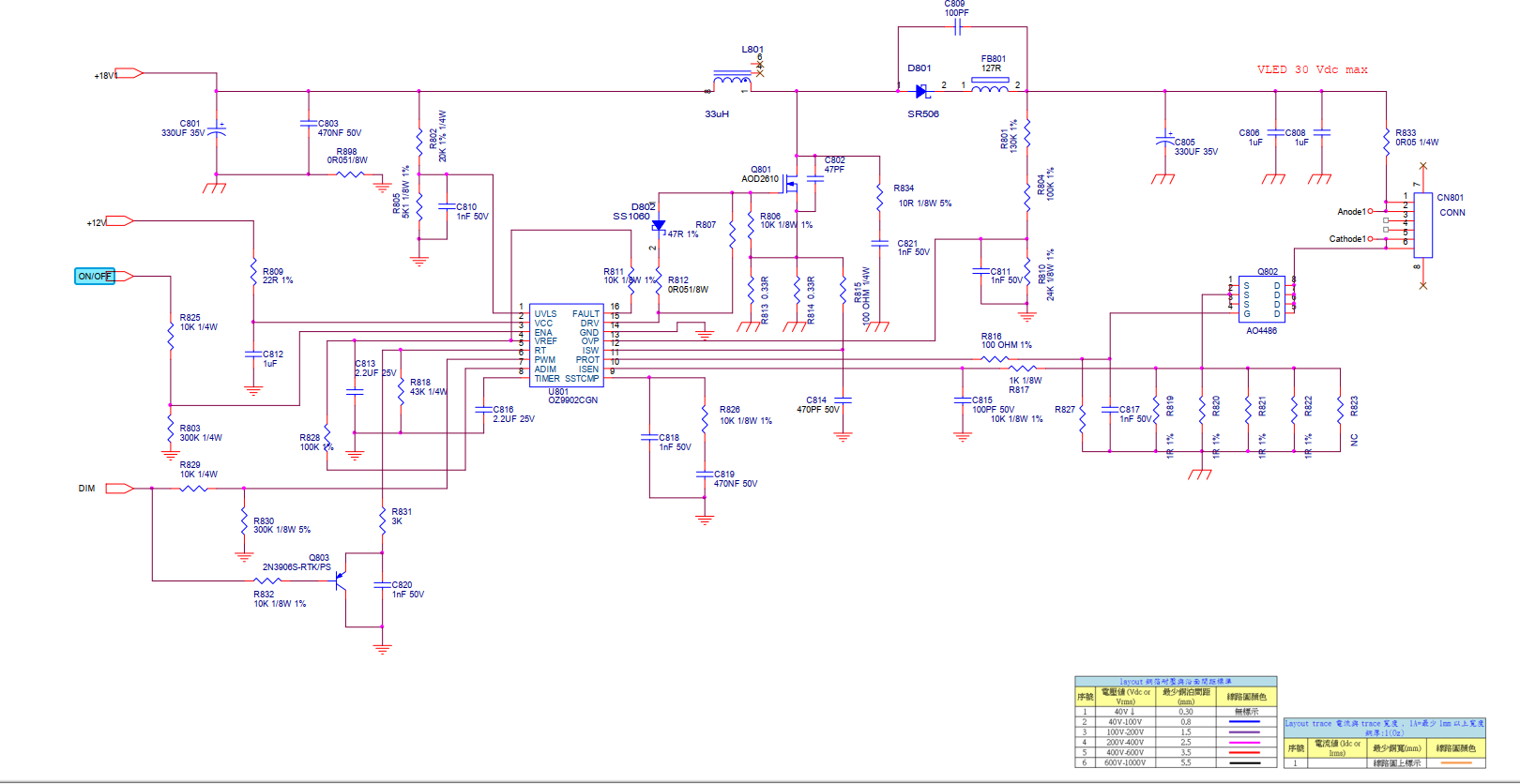

Hi zusammen,
Ich hoffe ich bin hier richtig. Ich habe einen 32" LCD bekommen.
Bei dem erscheint beim start das Philips Logo dann geht die
Hintergrundbeleuchtung einfach aus.
Ich habe die defekten LEDs repariert doch ohne Erfolg.
Anbei der Schaltplan bei von dem LCD.(bdl3230ql von Philips)
Am ON/OFF Pin kommen 3.3V an. Wenn ich den auf GND ziehe geht die
Hintergrundbeleuchtung gar nicht. Am Anschluss CN801 kommen 17,7V an.
Nach dem Logo geht die Spannung auf 0V. Die 17V verwundern mich etwas.
Für mich schaut die Schaltung nach einem StepUp Teil aus. Es sind pro
LED Strip 7 LEDs. Da müsste doch mehr Spannung rauskommen.
Denkt ihr der Fehler liegt beim OZ9902CGN ? Die Kondensatoren schauen ok
aus. Komisch ist wieso die Spannung auf 0V geht.
Vieleicht kann jemand hier etwas dazu sagen.
#6636787
Das sind 18V minus eine Schottky Diode, passt doch. Der Regler läuft
dann natürlich nicht.
Das kann nur passieren, wenn die 18V auch ausfallen. Der Ausgang dieser
Schaltung kann niemals kleiner als der Eingang (minus eine
Diodenspannung) werden.
Erstmal rausfinden, warum die 18V ausfallen. Hängen die hinter dem
Schalter "PS_ON", und ist die Spannung davor stabil? Wie sieht es mit
den 12V und den Signalen (PS_ON, DIM, ON/OFF) aus?

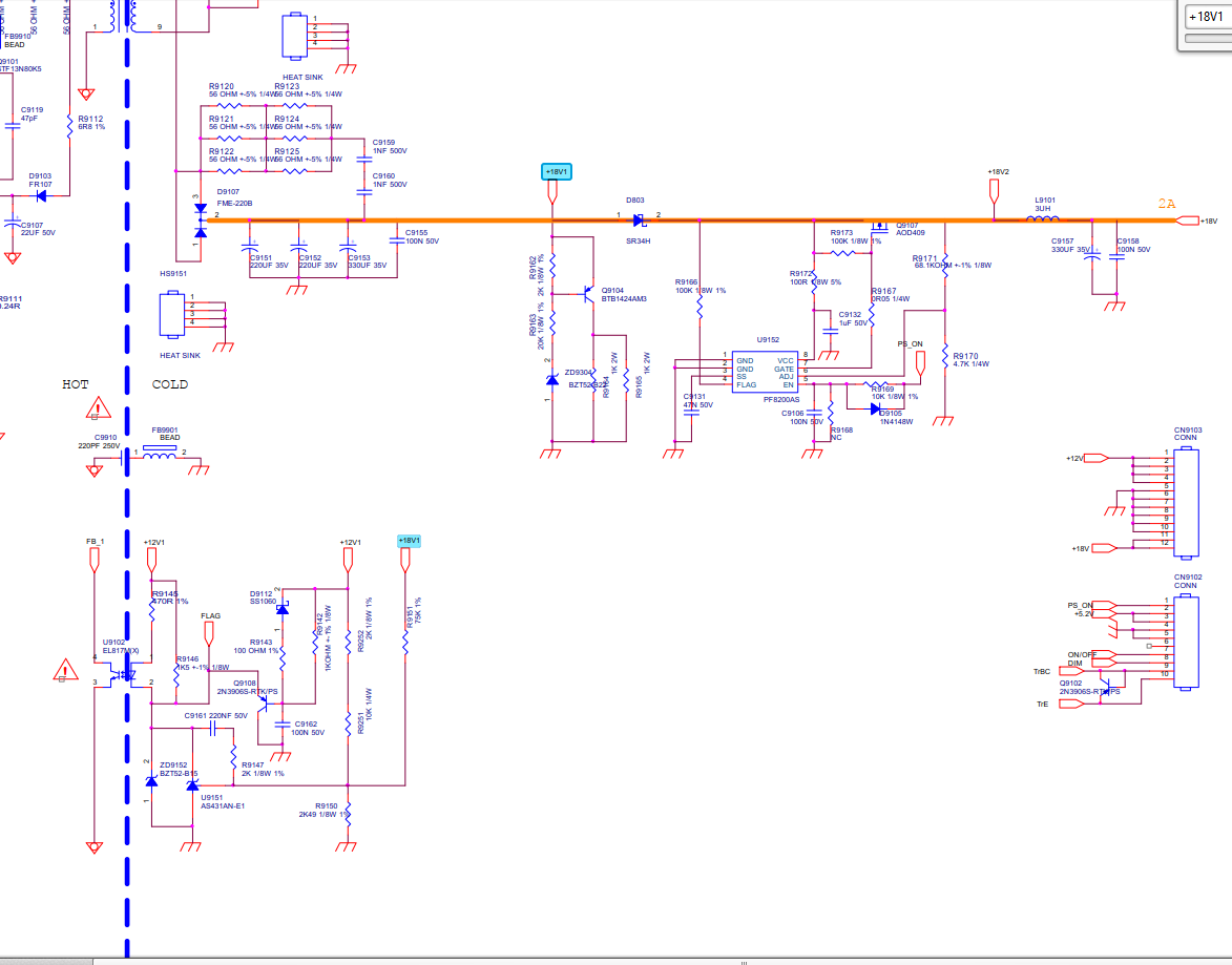

Josef M. schrieb:
> Die "normalen" 18V (ohne V1) liegen dauerhaft an.
laut Schaltplan ist das:
    Eingang -> "18V1" -> Diode + Schalter -> "18V2" -> Filter -> "18V"
Welche 18V sind stabil da, und welche bekommt der LED Treiber? Wird der
über CN9103 mit "18V" versorgt?
Wenn die hinteren "18V(2)" weg sind, ist dann "PS_ON" noch auf dem
selben Pegel wie vorher?
> Dim ist bei ca 2.6V
"Dim" ist eine PWM, die kann man mit einem Multimeter kaum messen.
OP #6636863
Im Bild 3 sieht man woher die 18V1 kommen. Die 18V haben ich am Stecker
CN9103 gemessen. Ich sehe keinen Grund wieso die 18V da sein sollten und
davor die 18V1 nicht.
Ich vermute das der U801 den Q802 abschaltet. Dann habe ich am Stecker
die 0V die ich messe. Wie schon geschrieben waren 2 LEDs defekt. Ich
haben die LEDs ersetzt (gegen andere aus einem LED Band). Die LED Strips
habe ich getestet und die gehen.
Das Verhalten des Monitors hat sich nicht verändert. Auch mit 2 defekten
LEDs (ein Strip war komplett unterbrochen) war nur das Logo sichtbar.
Der Rest geht aber weil ich das Bild erkenne wenn ich mit einer Lampe
gegenleuchte.
Ich vermute das der U801 (OZ9902CGN) spinnt. Eventuell wird der erst
nach einer gewissen Zeit aktiv. Er hat ja einen Timer Eingang. Leider
habe ich kein Datenblatt gefunden. Den U801 gäbe es für wenig Geld in
China. ;-)
#6636906
Das würde es erklären, ich bin einfach davon ausgegangen, dass du gegen
GND misst. 17.7V über die LEDs ist immer noch etwas komisch, das ist
viel zu nahe an den 18V Versorgung für einen Schaltwandler. Der Duty
Cycle wäre dabei <10%, keine Ahnung ob der Regler das überhaupt könnte.
> Die LED Strips habe ich getestet und die gehen.
haben alle dieselbe Bänder Spannung, und wenn dann welche?
Miss im Betrieb die Spannung über eine alte LED. Es gibt welche mit bis
zu 50V pro "LED".
Wenn der nicht aktiv ist, und die LEDs trotzdem leuchten, ist da ein
Fehler im LED Band.
Was sagt denn der "Fault" Pin von U801?
OP #6636911
Laut Datenblatt sind max 30V. Ich haben einfach als Ersatz 2 andere LEDs
eingelötet. Besser als nichts dachte ich mir. ;-)
