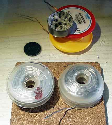

Nimm Knetmasse....
Manchmal ists auch hilfreich, nur mal schnell das Lot zu fixieren.
Obiges ist Handliches 1mm und 0,6mm Lot, auf leere Entlötlitzen-Rollen
gewickelt, das auch auf dem Tisch eine stabile Figur macht.

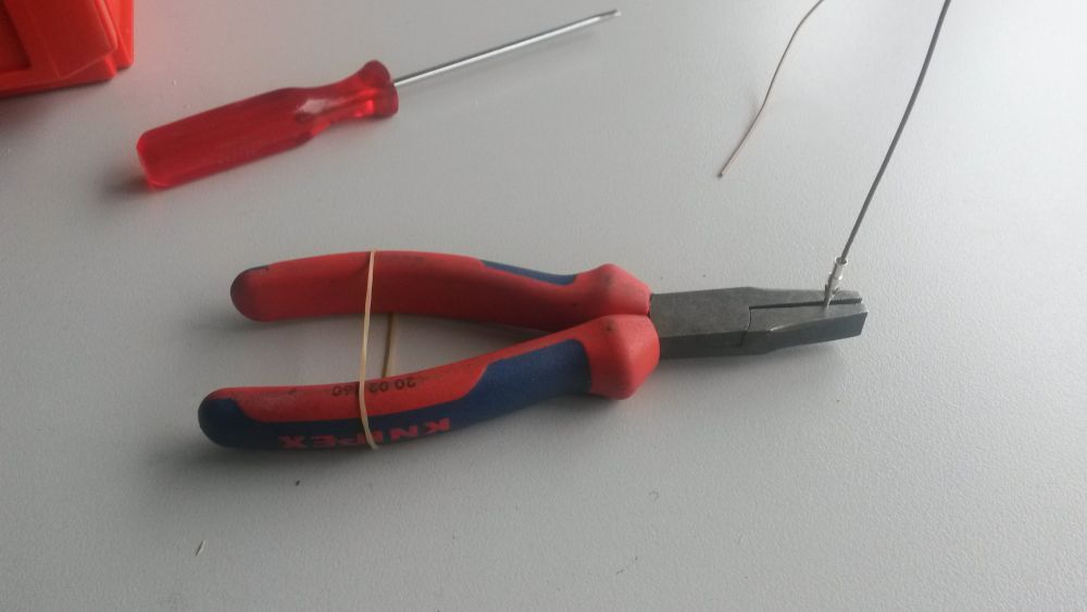

Wegen der "dritten Hand" noch eine Anregung mit Bild. Kostet nix, die
Spannelemente liegen gelegentlichen Reicheltlieferungen mengenweise
kostenlos bei.
