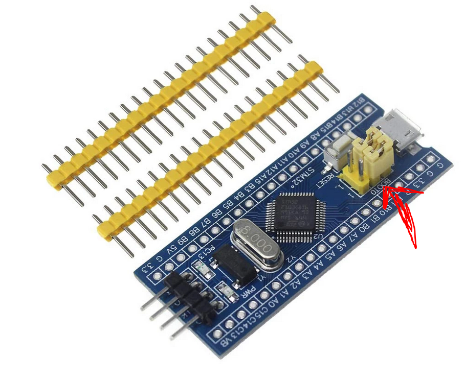

ich möchte einen anderen Mikrocontroller (STM32-Bluepill) mit ESP32
steuern in dem zwei Pins durch Programmierung mit ESP32 kurz geschlossen
werden. Dadurch sollte STM32 ins Programmierungmodus umgestellt werden.
Wie mache ich es am besten? Ich könnte natürlich einen Relais nehmen und
über ESP32 steuern, vielleicht geht es aber einfacher, ohne zusätzlichen
Komponenten?
Ich habe mit einem Multimeter geprüft. Leider ist der mittlere Pin nicht
mit GND verbunden, deswegen ist meine Vermutung, dass die pins
miteinander verbunden werden müssen...
Das, was Du schreibst geht wiederum mit Reset Pushbutton.
Die Reset Funktion kann ganz einfach simuliert werden, in dem R (Reset)
Pin über ESP32 programmatisch auf GND gezogen wird...

Hallo Robert,
ich meine, die Lösung ist ganz einfach. Sieh' Dir mal den Schaltplan des
BluePill-Boards an:
https://www.mikrocontroller.net/articles/Datei:Vcc-gnd.com-blue-pill-schematic-stm32f103c8t6.pdf
Oben links siehst Du, dass Boot0 & Boot1 mit den Jumpern entweder auf
VCC oder GND gezogen werden (siehe auch beigefügtes Bild Boot0.png).
Ziehe einfach den Jumper ab und verbinde z.B. Boot0 direkt mit einem
GPIO Pin des ESP32. Mit dem GPIO PIN kannst Du dann den STM32 in den
gewünschten Modus versetzen.
> Komponenten?
Zeige/verlinke den Schaltplan von deinem STM32-Bluepill. Daraus lässt
sich am besten ablesen, wie eine möglichst einfache Lösung aussehen
kann.
