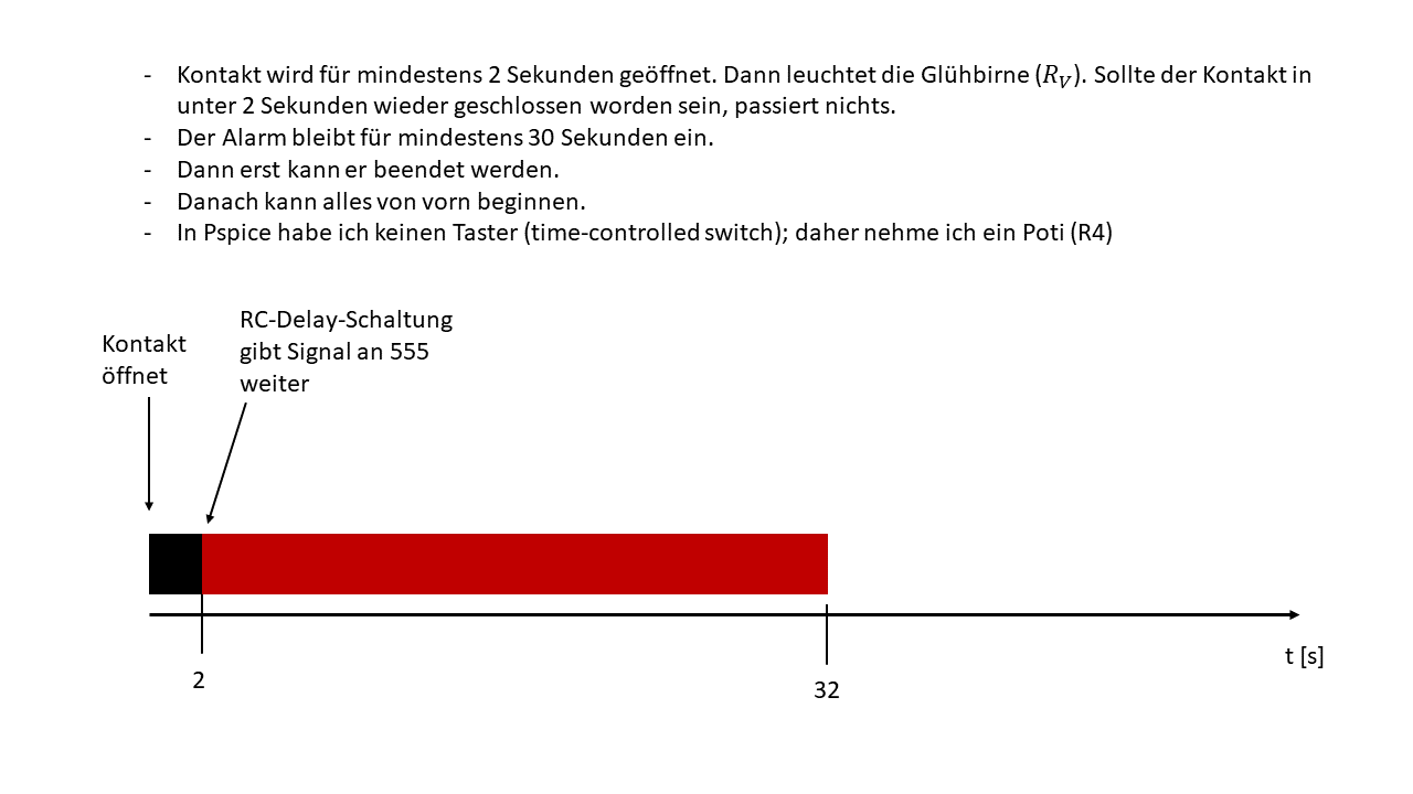

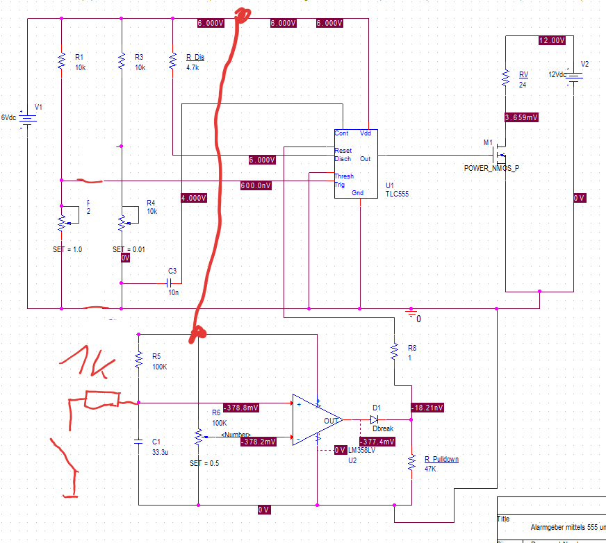

Hallo, wie gestern besprochen, möchte ich euch heute fragen, wie ich das
neue Projekt realisieren kann.
Wenn ein geschlossener Kontakt geöffnet wird, soll nach einiger Zeit*
ein Alarm ausgelöst werden.
Dieser Alarm ist ein Leuchtmittel (6V, 12W), welches zu leuchten
anfängt.
Nach einiger Zeit bedeutet, dass kurze Stromausfälle von ≤ 2 Sekunden
oder Wackler am Kontakt nicht das Auslösen des Alarms bewirken.
Ich möchte das Ganze als elektronische Schaltung entwickeln, daher ist
kein Mikroprozessor gewünscht.
Ich nutze aktuell „nur“ PSpice for TI 2020, daher habe ich nicht alle
realen Bauteile in den Librarys. Das Wichtigste ist aber vorhanden.
Derzeit simuliere ich den Kontakt mittels einer Puls-Quelle (0V bedeutet
Kontakt geöffnet).
Ich dachte an eine Lösung wie etwa: „Dauert es zu lange, wird eine
Schwellspannung erreicht bzw nicht mehr erreicht“.
Die Versorgungsspannung möchte ich kleinhalten, circa 6 V.
Ich habe auch bereits gelesen, dass ein astabiler Multivibrator
verwendet werden kann, oder auch ein Komparator, aber ich bin mir noch
unschlüssig, was besser ist. Derzeit simuliere ich die Schaltung mit
einer invertierenden Komparatorschaltung.
Ich weiß, es gibt fertige Lösungen zu kaufen, aber ich möchte hiermit
etwas lernen.
Ich würde mich freuen, wenn ihr mir dabei helfen könntet, die Schaltung
zusammenzustellen.
R_V ist mein Verbraucher, sprich Glühbirne.

Das geht auch gut mit einem Komparator.
Der Spannungsteiler am Eingang darf viel hochohmiger sein, z.B. 2 x
22k..100k.
Baue eine Hysterese ein. Dafür einen Widerstand dazu vom Ausgang zum
(+)-Eingang.
Baue einen Tiefpass für dein Eingangssignal auf, z.B. 22k und 100uF.

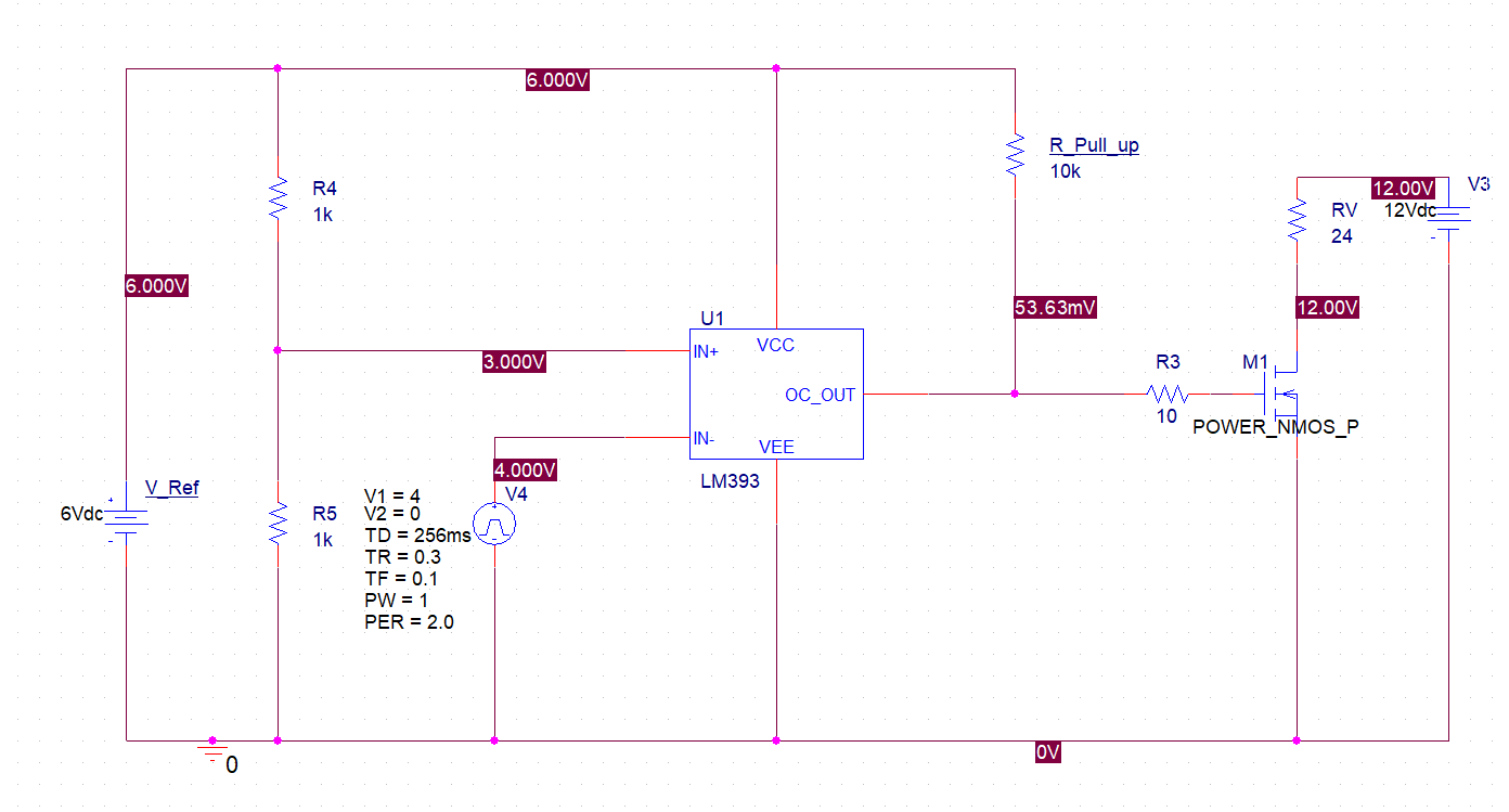

@Helge ok, habe ich befolgt (s. Anhang).

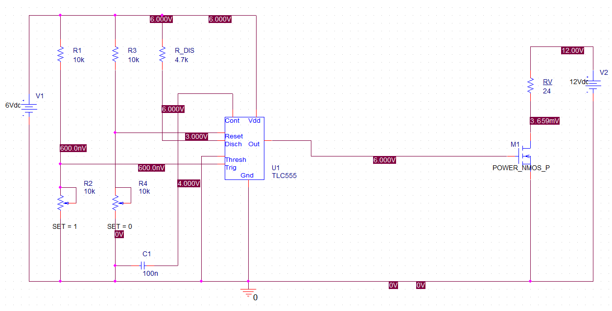

OP #6637768

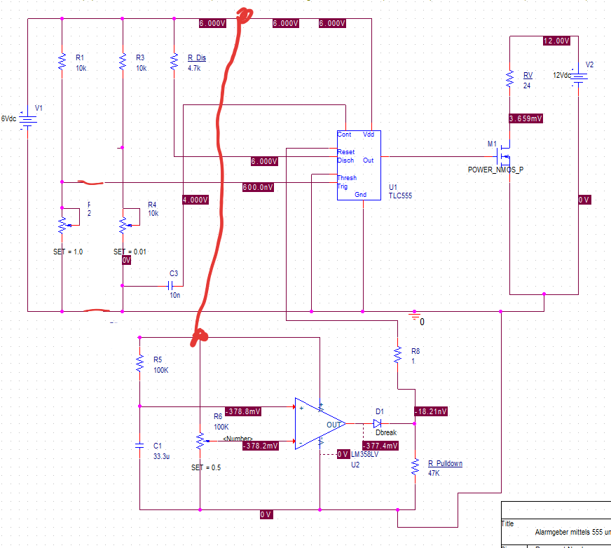

Ok, ich habe nun meine erste Timerschaltung gebaut. Ich hatte nur ein
paar Startschwierigkeiten, weil die Bezeichnungen in jeder Quelle anders
sind.
Also, mir fehlt hier die Auslösung des Triggers. Was würdet ihr dazu
sagen?
Ich verstehe es so, dass nur noch das fehlt, richtig?
OP #6637843
@michaelM, danke, das hat schonmal geholfen ^^ Gute Seite!
Ich habe jetzt die Schaltung verbessert. Ich simuliere den Reset (den
ich in real händisch betätigen muss) via einer Quelle. Ebenso simuliere
ich den Trigger mit einer Quelle. Das ist so noch falschherum – es soll
getriggert werden, wenn keine Spannung vorhanden ist, weil wegen Kontakt
offen.
Außerdem fehlt mir doch die Zeitverzögerung.

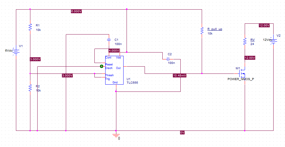

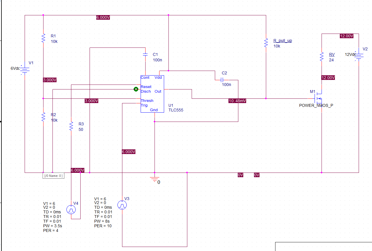

OP #6638053
So, ich habe noch ein paar Verständnisfragen: Ich habe die Schaltung
erneut aufgebaut, basierend auf diesem Bild (FlipFlop)
https://www.rahner-edu.de/s/cc_images/cache_9418373.png?t=1499459027
Die Schaltung habe ich mit PSpice gemacht, und mit Falstad Circuits.
Bei Falstad ist es so: Der rechte Schalter bewirk das Umschalten von 0V
auf 6V und zurück, je nachdem, ob er auf oder zu ist. Der linke Schalter
tut alles enablen oder disablen, je nachdem, ob er auf oder zu ist.
Bei PSpcice hingegen ist das nicht so (was ich auch möchte, denn ich
möchte selbst händisch resetten). Wie kann das sein? Ich muss leider
sagen, dass mir die Bezeichnungen an den Pins des 555 noch zu konfus
sind. Je nach Quelle heißt es
Trig / Nicht-Trig
Reset / Nicht-Reset
usw

OP #6638757
Bartosz B. schrieb:
> Könnte mir jemand sagen, weshalb bei der einen Software alles enabled /
> disabled wird und bei der anderen nicht?
hat sich erledigt.
Es funktioniert, wie es soll. Das rechte Poti (welches meinen Kontakt
darstellt), bewirkt das Umschalten zwischen den 2 Zuständen.
Könntet ihr mir bitte einen Tipp geben, wie ich
1.) eine Einschaltverzögerung realisiere?
2.) es schaffe, dass der Alarm eine Mindestzeit (30 Sekunden) läuft und
dann erst quittiert werden kann?

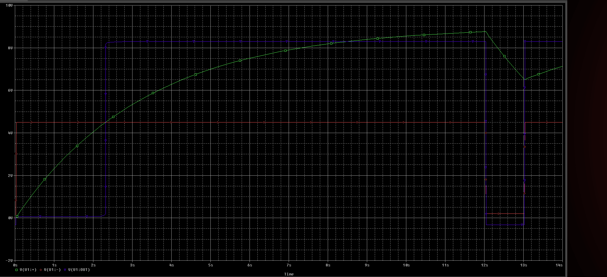

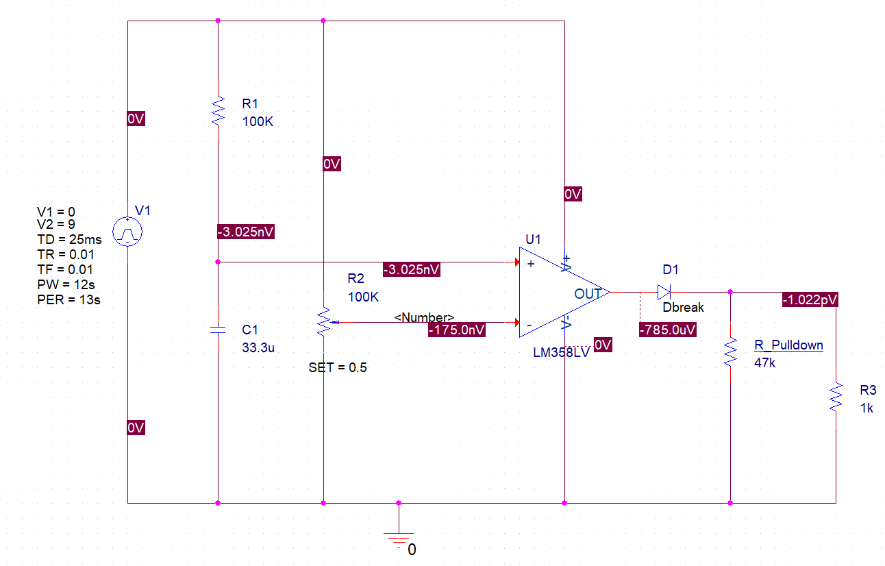

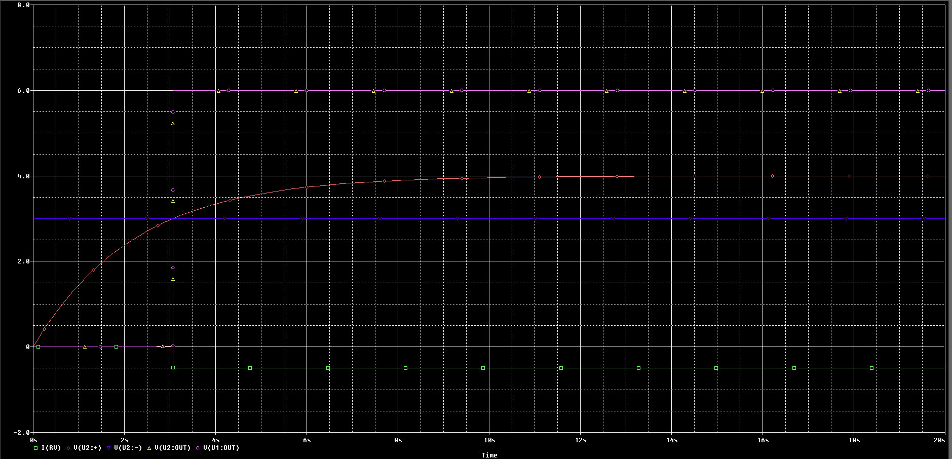

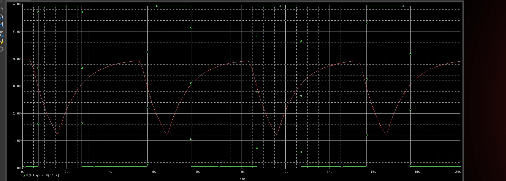

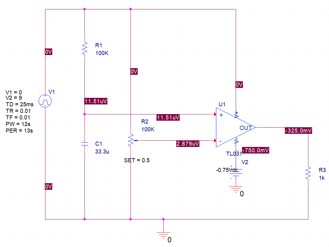

OP #6640650
@Georg M. Danke, das hat mir geholfen! 👍 Ich habe für diese Schaltung
ein eigenes Testprojekt erstellt, welches auch funktioniert! Diese
Schaltung baue ich dann morgen in die eigentliche ein. PS: Ich habe
gesehen, dass man einen LM741 nimmt, den habe ich leider nicht in der
PSpice-Bibliothek. Ich musste den TL031 nehmen, und dieser hat leider
einen kleinen Offset, in dem Moment, wo die Spannungsquelle
eingeschaltet wird und der Kondensator noch nicht voll genug ist. Daher
muss ich ihm auf V-  -0,75  VDC geben. Ist sonst zu viel, wenn ich das
Ganze in die andere Schaltung einbauen will; da reagiert der Trigger.
Ich weiß, dass das Quatsch ist, mit -0,75V zu versorgen, daher meine
Frage: Kennt ihr einen besseren OpAmp?
Das Einschalten der Spannung habe ich mit einer Puls-Quelle (mit einem
kleinen Delay) simuliert.
Gast #6640792
Bartosz B. schrieb:
> habe gesehen, dass man einen LM741 nimmt,
Nein, natürlich nicht, man nimmt einen Komparator wie LM393 wenn man
vergleichen will, keinen OpAmp und schon gar keinen Steinzeit-OpAmp der
unterhalb von V- - 3V gar nicht messen kann.
> leider einen kleinen Offset
Jeder OpAmp und jeder Komparator hat einen Offset, je nach Exemplar und
Tageslaune.
Joachim B. schrieb:
> NE555 ist das nicht veraltet
Natürlich, aber wer uA741 einsetzt wird sich daran nicht stören. Ich
meine, auch Joachims sind veraltet, heute heisst man Leonie.

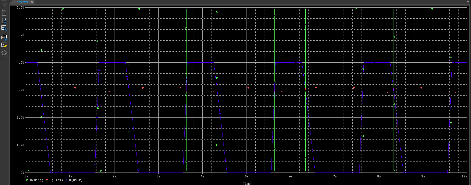

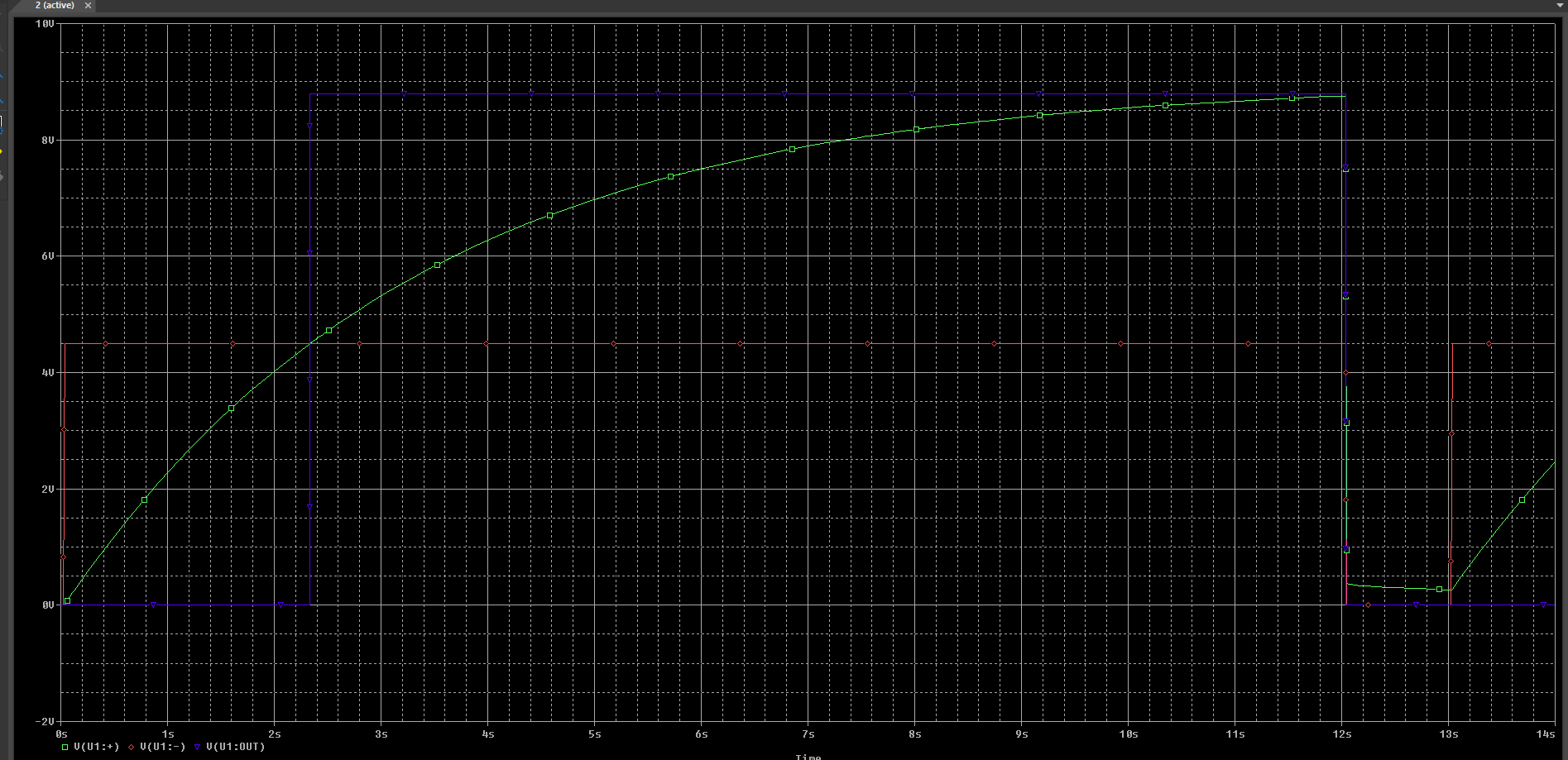

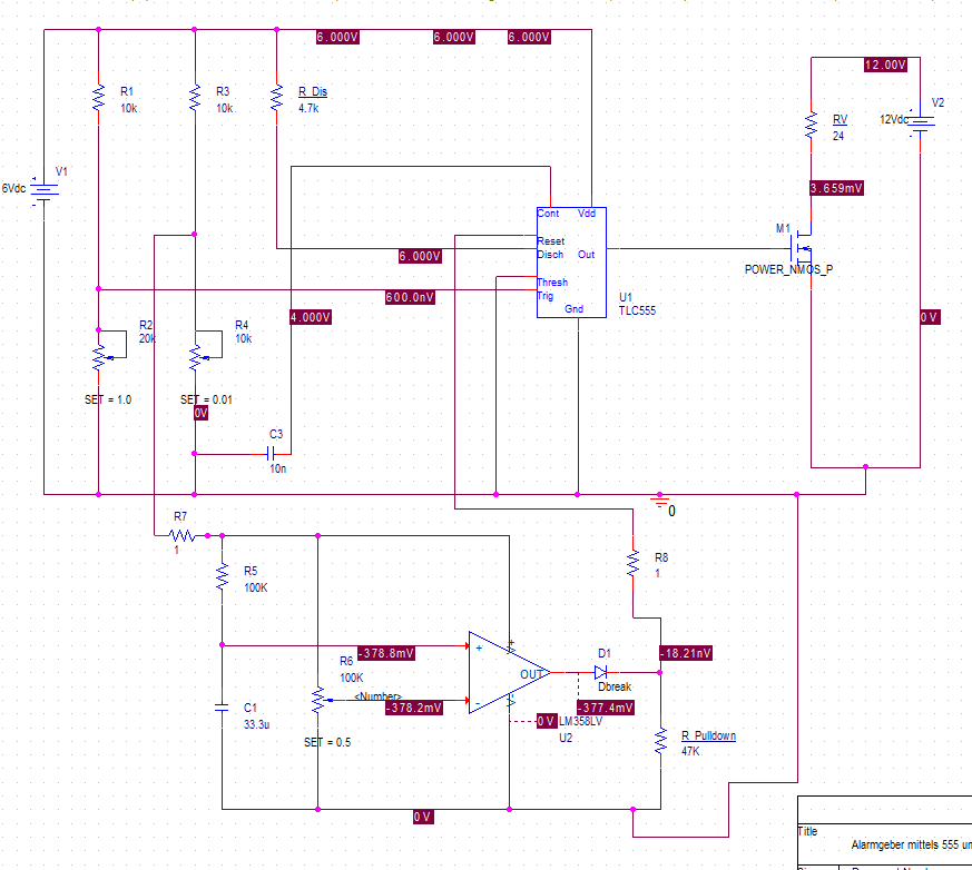

OP #6641340

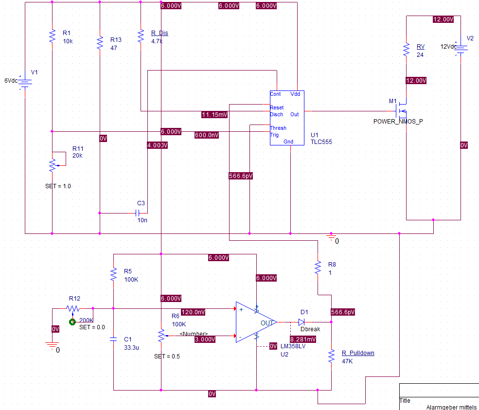

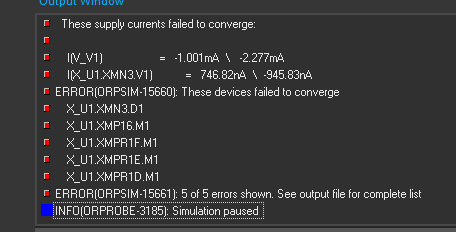

Ich habe die RC-Delay-Schaltung nun in die eigentliche Alarm-Schaltung
eingebaut. Ich kämpfe schon den ganzen Nachmittag gegen die
Fehlermeldungen. Was mache ich verkehrt?
Ich habe lediglich die Leitung, die sonst zwischen R3 und R4 kam und zu
RESET ging, aufgetrennt und die RC-Delay-Schaltung dazwischengeschaltet.
PSPice braucht ewig lange (10 min) und gibt dann Fehlermeldungen aus.
OP #6641418
Josef schrieb:
> Der LM358 sollte wohl besser direkt mit 6V versorgt werden und nicht
> über den Spannungsteiler R3 und R4!
Verständnisfrage: Die Potis, vor allem das rechte (R4) stellen Taster
dar. Mit diesem Poti löse ich also Reset aus. Wenn ich dort nicht
abgreife, geht das Ganze nicht. Also wenn der Alarm egentlich losgeht,
soll noch etwas Zeit vergehen. Daher der Delay Circuit.

OP #6641888
Vielen Dank, Josef! Ich musste nur, da ich keinen Schalter in PSpice
habe, ein Poti hernehmen. Sonst funktioniert alles super! 🙂
Dann werde ich mit der Ausschaltverzögerung weitermachen. Da kann ich im
Grunde genommen auch so einen Komp-RC-Delay-Circuit nehmen, nur (+) und
(-) am LM358 tauschen und eine andere RC-Kombi wählen, richtig?
