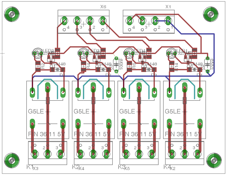

Bewertung erstes Layout
Gast #6637558
Aus einigen Beiträgen habe ich erfahren das hier öfter mal Layouts durch
Profis bewertet und berichtigt werden.
Ich würde das gerne auch können und habe es jetzt geschafft mal einen
ersten Entwurf zu zeichnen.
Es handelt sich erst mal nur um 4 Relais mit Transistoren. Wenn das
klappt werde ich das ganze noch um einen At Mega ergenzen.
Zur Platine Betrieben werden soll das mit 5v. Die Transistoren sind NPN
bc874.
Die Signalklemmen sind nicht so schön platziert weil ich sie später
durch einen uc ersetzen möchte. Die Relays sind SRD-5VDC und sollen
ungefähr 12v schalten.
Was würdet ihr sagen? Kann man das so machen? Was könnte ich besser
machen?
#6637567
Was meinen ungeschulten Augen so spontan aufallen:
Mach die Bahnen ruhig etwas dicker.
Masseflächen ist nie verkehrt.
den Trnasistor + Widerstand etwas auseinander. Bekommst sonst schwer
gelötet.
Den Anschraubpunkt vl. etwas vom Terminal weg... könnte sonst
Platztechnisch eng werden.
Widerstände etwas "sauberer im Raster" anordnen... sieht einfach
dauberer aus.

#6637590
Der 2. Kondensator (links) ist noch nicht geroutet.
Außerdem würde ich nicht zwischen einem SMD Widerstand eine Leitung
legen wenn es nicht absolut notwendig ist. Das ist es bei dir nicht. Du
hast mehr als genug Platz auf der Unterseite.
Du könntest dir überlegen eine Fläche mit GND oder VCC zu fluten.
Vermutlich wird es damit auch übersichtlicher.
Je nach Spannung an den Relais evtl. Abstände berücksichtigen.

Gast #6637596
Warum nicht auch den 100nF und die LED auch in SMD?
Der 100nF in der Mitte ist noch nicht geroutet.
Wenn du schon ein doppelsitiges Board hast, kannst du V+ auch auf Bottom
legen anstelle zwischen Widerständen durchzuquetschen
Gast #6637630
Oh danke für die schnellen antworten
> dauberer aus.
Ich denke weil ganz rechts der r 14 und die LED verrutscht ist?
Gefunden und berichtigt :)
Kondensator ja tatsächlich vergessen. Wie Peinlich. Die Leitung durch
den Widerstand. Ehrlich gesagt würde ich die auch lieber anders machen
aber ich weiß noch nicht wie.
Ich sollte dazu sagen das ich diese Platine möglichst einseitig machen
möchte weil ich auch versuchen möchte diese selber zu ätzen. Aber nur um
das mal gemacht zu haben. Die Version mit dem uc lasse ich dann
doppelseitig machen.
Aber das ist schritt 2.

#6637656
Passiert jedem Mal. Deshalb ein DRC laufen lassen. Der sagt dir das
schon.
Das schaffst du mit deiner Version ja aber auch schon nicht. Da hast du
auch schon Leitungen auf Bottom. Die Drähte von Hand ziehen auf der
Unterseite geht auch nur bedingt. Da musst du dann aufpassen weil du ja
dann am Relais Pin keine richtige Durchkontaktierung hast...

Gast #6637829
Die Befestigungsbohrungen sind wild verteilt, normalerweise macht man
die mit gleichem Anstand zu den Kanten. Die Bauteile sitzen auch nicht
in der Mitte. Und am wichtigsten: nur einen Layer verwenden, das geht.

#6637883
Die blaue Leiterbahn ist auf der Bestückungsseite?
Dann geht das so bei einer vom Platinenfertiger mit Durchkontaktierungen
hergestellten Platine, bei einer selbstgeätzten Platine müsstest du aber
an X1 auf der Oberseite löten - und da kommst du nicht dran...
Ebendiese Leiterbahn muss auch nicht erst nach außen und dann wieder
zurück, die könnte auch senkrecht nach unten und dann nach links und
rechts verzweigen.

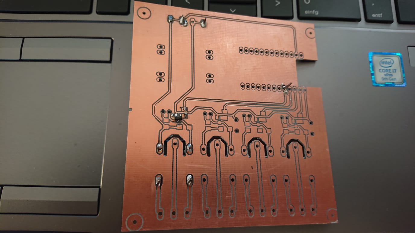

Gestern noch einige Stunden in der Werkstatt verbracht und ein erstes
Ergebnis in der Hand.
Bis auf Kleinigkeiten wie das ich die Pads für die Leds und die cs zu
klein zum Fräsen hatte und noch eine vergessene Leiterbahn.
Relays und Transistor habe ich mal aufgelötet. Ist etwas fummelig zu
löten aber funktioniert.
Gast #6638418
Beispielsweise das ganze Kupfer zwischen den Leiterbahnen nun auch noch
wegfräsen.
Ich meine, wer einen Isolationsschlitz reinfräst, wird nicht nur 12V
schalten wollen.
Herr wirf Hirn.
Und die Platine halt wieder weg.
Zumal die Relais sowieso nicht dazu taugen, 230V~ zu schalten, wenn die
Ansteuerseite SELV sein soll, die Relais sowieso nicht überleben, wenn
hinter ihnen ein Kurzschluss auftritt und vor ihnen nur ein 16A LSS
absichert.
Und dann, bevor es um Isolationsabstände und Leiterbahnbreiten geht,
einfach mal nachschlagen unter welchen Bedingungen man es wie machen
muss.

#6638915
Percy N. schrieb:
> Die Leiterbahnen emden nicht an den Pads, sondern reichen in die
> Mitte der Bohrung;
An welchem Pad sollten sie auch enden - da ist ja keins mehr, das ist
von der Bohrung gefressen worden. Schau doch mal oben im geposteten
Layout, da sind die Pads auch ziemlich klein gezeichnet. Und ein kleines
Pad mit einem großen Loch drin ist dann nun mal nur noch - ein Loch.
#6638976
Matthias L. schrieb:
> Schau doch mal oben im geposteten Layout, da sind die Pads auch ziemlich
> klein gezeichnet. Und ein kleines Pad mit einem großen Loch drin ist
Wir reden aneinander vorbei ' ich meine die ganze,Zeit das Layout aus
dem ersten Post, nicht das gefräste Stück. Und dort enden die roten
Leiterbahnen in der Mitte der Bohrungen der THT-Pads.
Aber inzwischen verstehe ich durch Vergleich mit der gefrästen Platine,
was gemeint ist. Dennoch finde ich die Darstellung ungewöhnlich: was
haben Leiterbahnenden in der Mitte einer Bohrung zu suchen? Wenn man das
tatsächlich so belichtet, ärgert man ohne Not den Bohrer.
Gast #6638987
Das ist, wenn ich das richtig in Erinnerung habe, die normale
Darstellung von Eagle beim Entwurf.
In den Fertigungsdaten ist das dann selbstverständlich nicht mehr
enthalten.
MfG, Arno
Gast #6639075
Die Schaltung ist ziemlich simpel und erfordert mit Sicherheit kein
doppelseitiges Layout:
o  Klappe die rote Leiterbahn von X1 Pin 3&4 herunter um die
Überkreuzung zu vermeiden
o  Die blauen Leiterbahnen an den Relais können von unten herangeführt
werden um Kreuzungen zu vermeiden.
