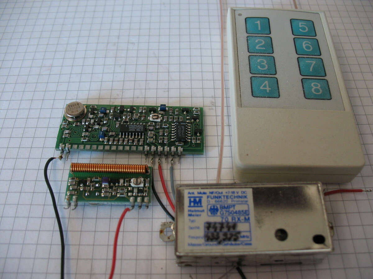

ich habe ein Problem mit einer Rollladensteuerung.
Die Rollläden im Haus haben alle einen in der Wand integrierten
Empfänger, der auch über manuelle Auf- und Abtasten verfügt.
Um alle gleichzeitig zu steuern, gibt es einen programmierbaren
Handsender, der entweder alle oder einzelne Rollläden zu verschiedenen
Zeiten steuert.
Bei diesem Handsender ist das Ausgangssignal trotz neuer Batterie
relativ schwach.
Alles läuft auf 433 MHz.
Gibt es dafür einen Repeater, der als Signalverstärker funktioniert?
Danke für jede Antwort.
MfG
Ulli

#6637942
Michael M. schrieb:
> @ Horst: Das ist ja schön, dass dein System gut funktioniert... ^^
Danke für die Anmerkung. Eine wirkliche Lösung hast du aber auch nicht.
Die vom TO geschilderten Probleme kenne ich nur zu gut. Die anfangs vom
Hersteller meiner Fernsteuerung mitgelieferten Sende- und Empfangsmodule
(siehe Anlage links) hatten auch eine zu geringe Reichweite. Das konnte
durch eine zusätzlich angelötete Drahtantenne am Sender nicht wirklich
verbessert werden. Da muss man sich im Einzelfall sicher noch Gedanken
über die Anpassung machen.
Erst durch die Verwendung von besseren schmalbandigen Modulen (rechts im
Bild) funktioniert es nun seit über 20 Jahren zuverlässig. Beim Umbau
war nur die Invertierung des Signals mit einer Transistorstufe (3
Bauteile) notwendig. Dadurch wird das System natürlich nicht billiger.
Der Endverbraucher sollte sich nicht von den unrealistischen
Reichweitenangaben im Glanzprospekt täuschen lassen.
Grüße von petawatt
#6637952
> relativ schwach.
Oder der Empfang schlecht ?
Vermutlich wurden die Sender mit "Reichweite bis zu 100m" beworben.
In den meisten Fällen hilft eine bessere Antenne, die ist ja meist
irgendwie ins Gehäuse reingequetscht.
Natürlich wird dadurch das Gehäuse unhandlicher, also vielleicht erst
mal auf Empfängerseite probieren, eine ordentliche Antenne zu
installieren.
Grundlagen der Antennentechnik, wie l/4 Strahler, was bei naheliegenden
Metallteilen passiert und wie die Ausrichting sein sollte vorher lesen.

Meistens ist es die Antenne des 433MHz Empfängers, die ungünstig
eingebaut und zu klein ist.
Mit einer 433 MHz Yagi-Antenne habe ich eine Funksteckdose schon auf 1km
erweitert. Der Sender wurde nicht verändert (CR3220 Knopfzelle und
"Layoutantenne" auf der Platine).
Im ersten Ansatz neigt man immer dazu den Sender zu verstärken.
Es lohnt sich aber, erstmal die Situation des Empängers zu untersuchen.
