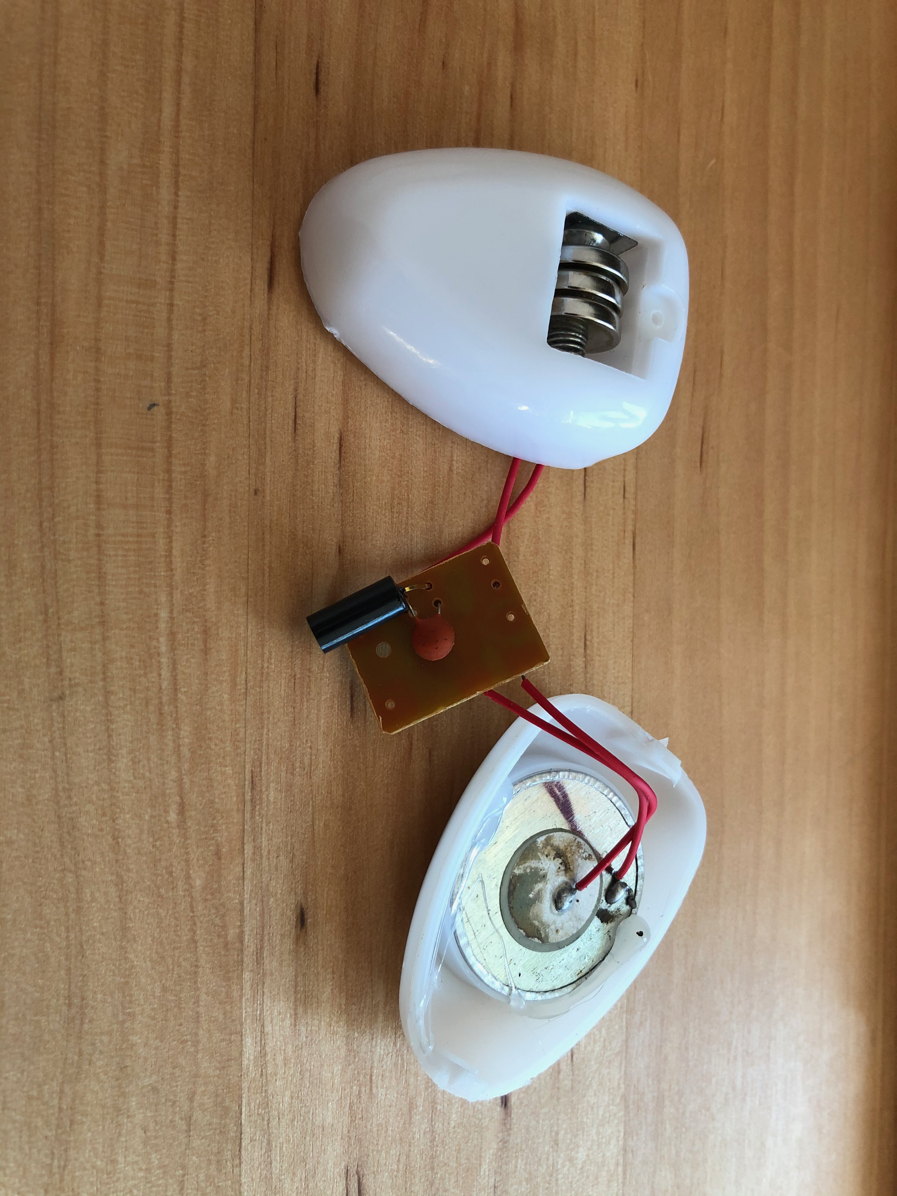

Guten Tag,
wie im Anhang dieses Posten auf Bildern zu sehen, habe ich das Spielzeug
meiner Katze auseinandergenommen. Grund hierfür war, dass es nachdem es
nass geworden ist, nicht mehr richtig funktioniert.
Grundfunktion: Ab einem bestimmten Beschleunigungswert wird ein
"Zwitschern/Piepsen" abgespielt, welches die Katze anfixt. Das kleine Ei
ist hierbei im Inneren einer Maus platziert.
Aktueller Stand: Wenn ich die Stromversorgung herstelle piepst es immer
einmal kurz und bleibt dann stumm. Lässt sich durch trennen und wieder
herstellen wiederhohlen.
Meine Vermutung: Da auf der Platine ja nicht viel drauf ist, ist
vermutlich der schwarze Zylinder mit der Feder im inneren für das
herstellen und trennen der Verbindung zuständig, was er aber aktuell
nicht tut.
Für Anregungen und Lösungsvorschläge wäre ich dankbar. Vielen Dank schon
mal im Voraus.

#6638083
Nicolas L. schrieb:
> ja da ist ein schwarzer klecks auf der Rückseite, was muss
> ich damit machen?
garnichts, da ist der Chip drin, der alles kontrolliert. Den kannst du
maximal mehr oder weniger kreativ zerstören, sonst nichts.
das Schwarze könnte entweder eine Feder oder eine Kugel enthalten.
Auslöten, Widerstand zwischen den Beinen messen. Dann mal kippen/
bewegen und dabei gucken, ob sich was ändert.
Alternativ auslöten und Kabel dran. Die dann kurz verbinden, dann sollte
es piepen. Wieder auseinander und zusammen, dann piept es nochmal. Wenns
klappt,  mach das schwarze Ding auf und schau was drin war, wenns nicht
klappt, ist noch was anderes hin.
#6638486
Das schwarze Röhrchen ( Ist noch ne kleine Spiralfeder drinnen, die bei
Erschütterung von innen gegen das Röhrchen schlägt ) wird feucht
geworden sein und die Spiralfeder klebt jetzt von innen am Röhrchen ...
